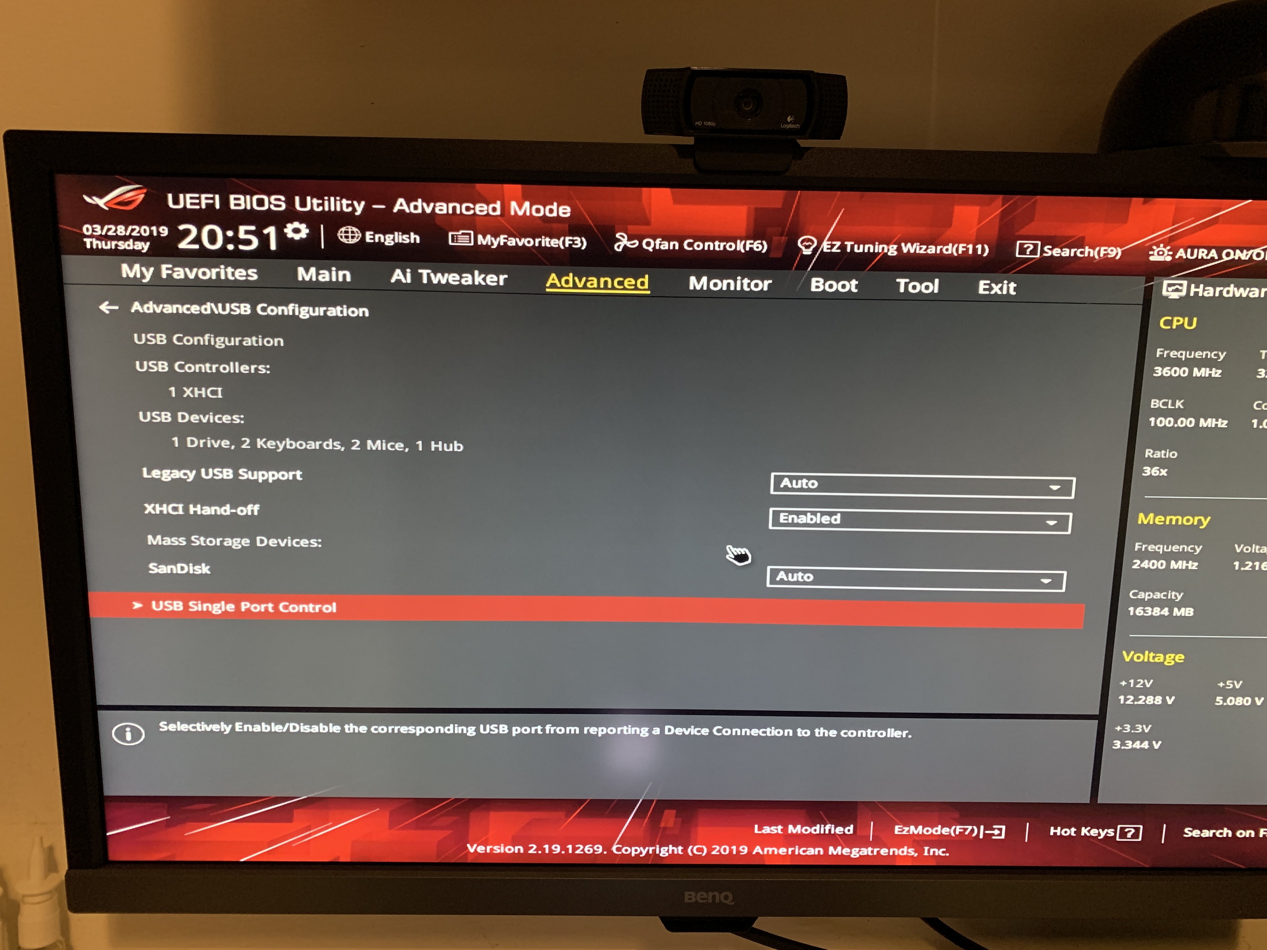

tommasoconti98 Posted March 27, 2019 Author Share Posted March 27, 2019 1 minute ago, iCanaro said: ma è una tastiera BT/WIFI??? se è una normale tastiera USB non è normale... controlla che non ti si sia resettato il BIOS ed eventualmente aggiungi nei kext USBInjectall Di tastiere ne sto usando due per essere sicuri hahah. Sia "wifi" (Logitech) che usb, ma nessuno delle due funziona. Mi potresti rimandare le impostazione corrette per il Bios? Almeno controllo che sia tutto ok. La mia scheda è Asus Link to comment https://www.insanelymac.com/forum/topic/336704-installazzione-mojave-bloccata-a-2-minuti-rimanenti/page/14/#findComment-2668212 Share on other sites More sharing options...
iCanaro Posted March 27, 2019 Share Posted March 27, 2019 (edited) metti questi in drivers64 Archivio.zip 1 minute ago, tommasoconti98 said: Di tastiere ne sto usando due per essere sicuri hahah. Sia "wifi" (Logitech) che usb, ma nessuno delle due funziona. Mi potresti rimandare le impostazione corrette per il Bios? Almeno controllo che sia tutto ok. La mia scheda è Asus OK un'attimo... @tommasoconti98 vedi link https://www.macos86.it/viewtopic.php?f=49&t=404 Edited March 27, 2019 by iCanaro Link to comment https://www.insanelymac.com/forum/topic/336704-installazzione-mojave-bloccata-a-2-minuti-rimanenti/page/14/#findComment-2668213 Share on other sites More sharing options...

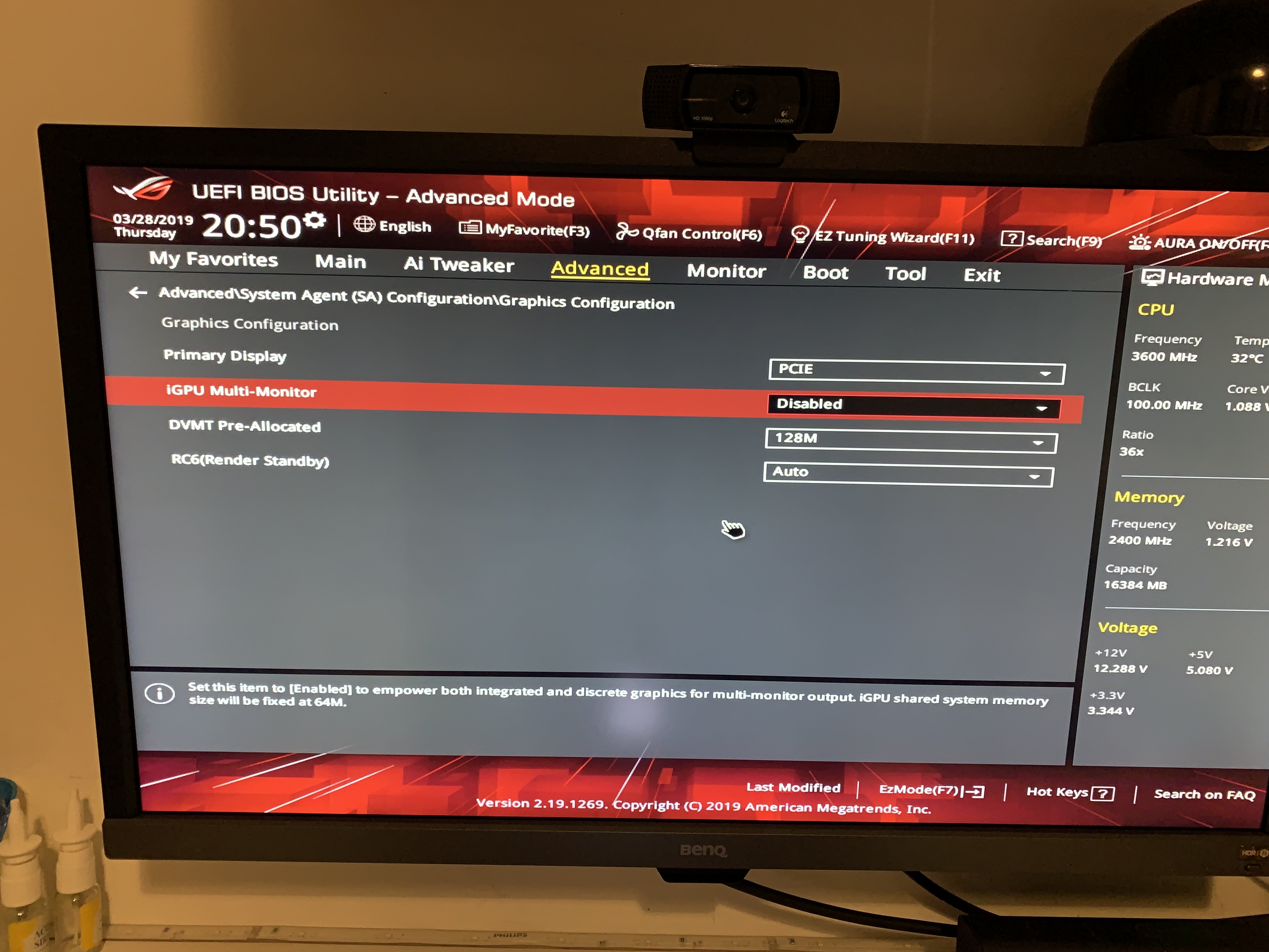

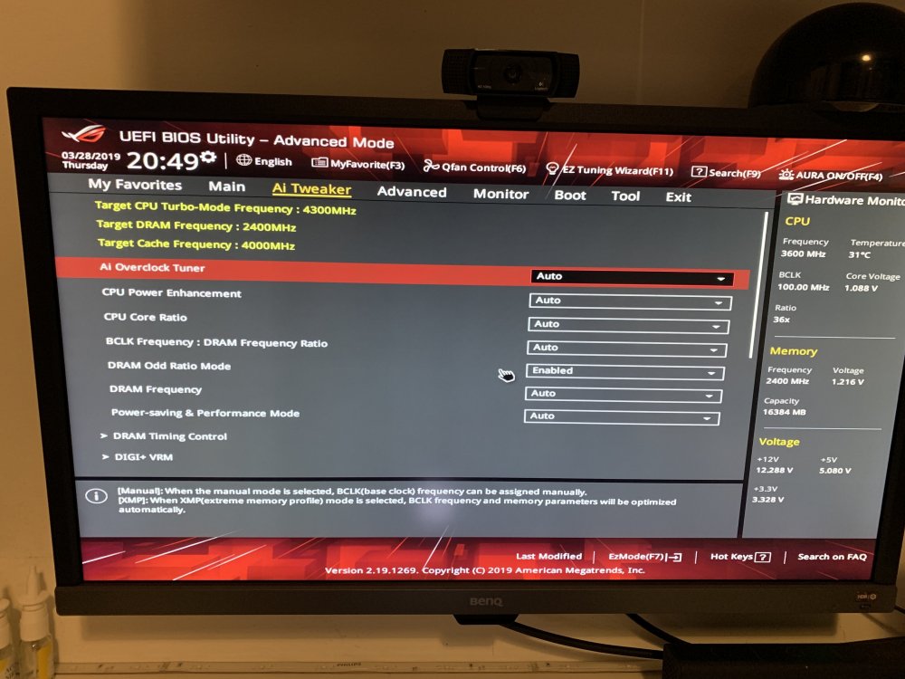

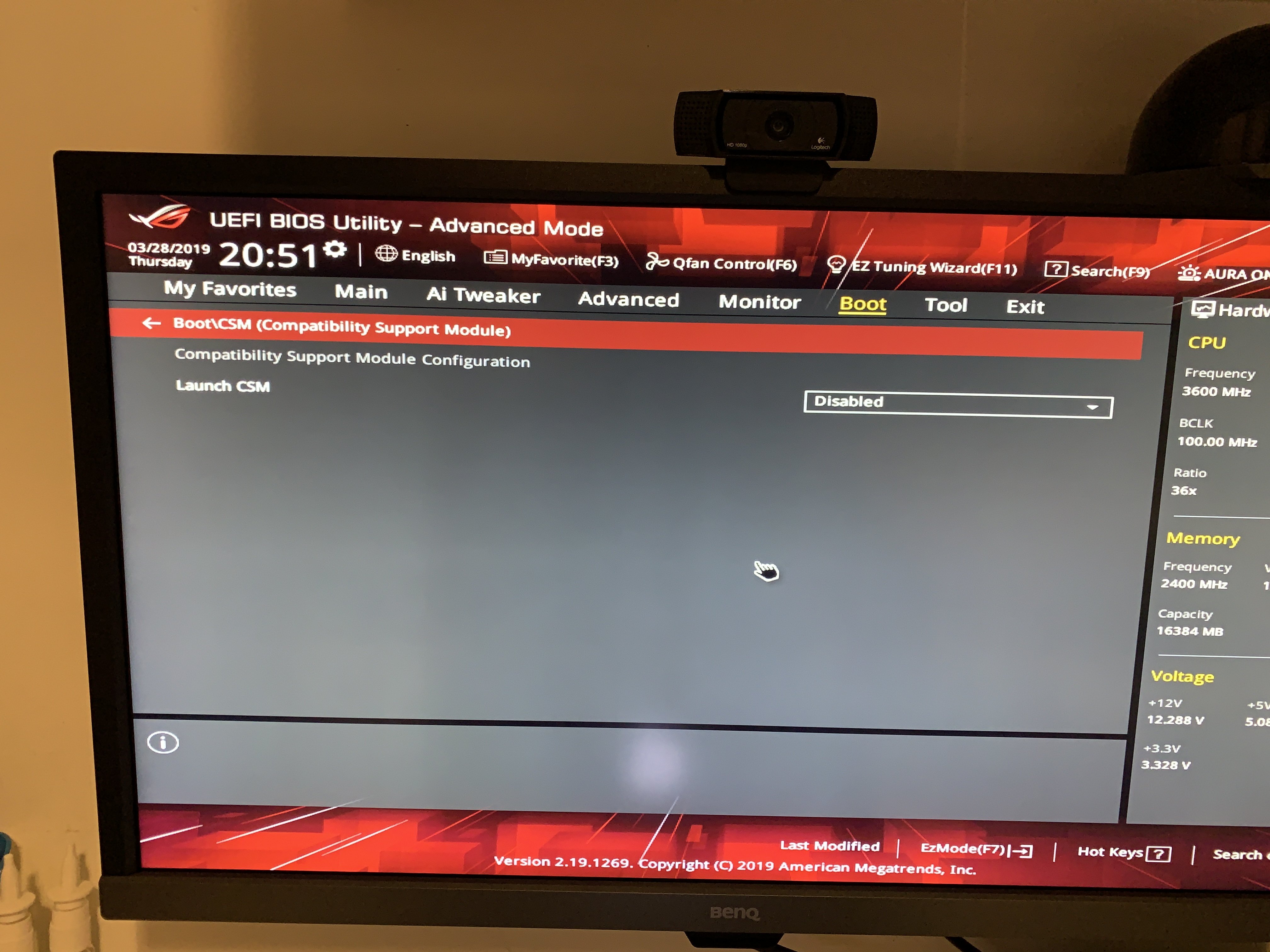

iCanaro Posted March 28, 2019 Share Posted March 28, 2019 (edited) 2 hours ago, tommasoconti98 said: Ok, allora aspetto qualcuno, tipo @gengik84 @foskvs @fasullo Nel caso in cui debba eseguire l’installazione, devo proprio fare una chiavetta nuova, come se cominciassi da zero diciamo? puoi usare quella che hai ora, me se vuoi direttamente installare mojave 10.14.3 devi per forza farla nuova vedendo le foto del BIOS, perché non avvi solo in UEFI? Above 4G decoding lo puoi mettere su enable serial port lo puoi mettere su spento, non credo tu abbia porte seriali e liberi risorse e IRQ nel PC CSM entri nel suo menù e lo setti su disable appunto, launch CSM --> disable Edited March 28, 2019 by iCanaro Link to comment https://www.insanelymac.com/forum/topic/336704-installazzione-mojave-bloccata-a-2-minuti-rimanenti/page/14/#findComment-2668264 Share on other sites More sharing options...

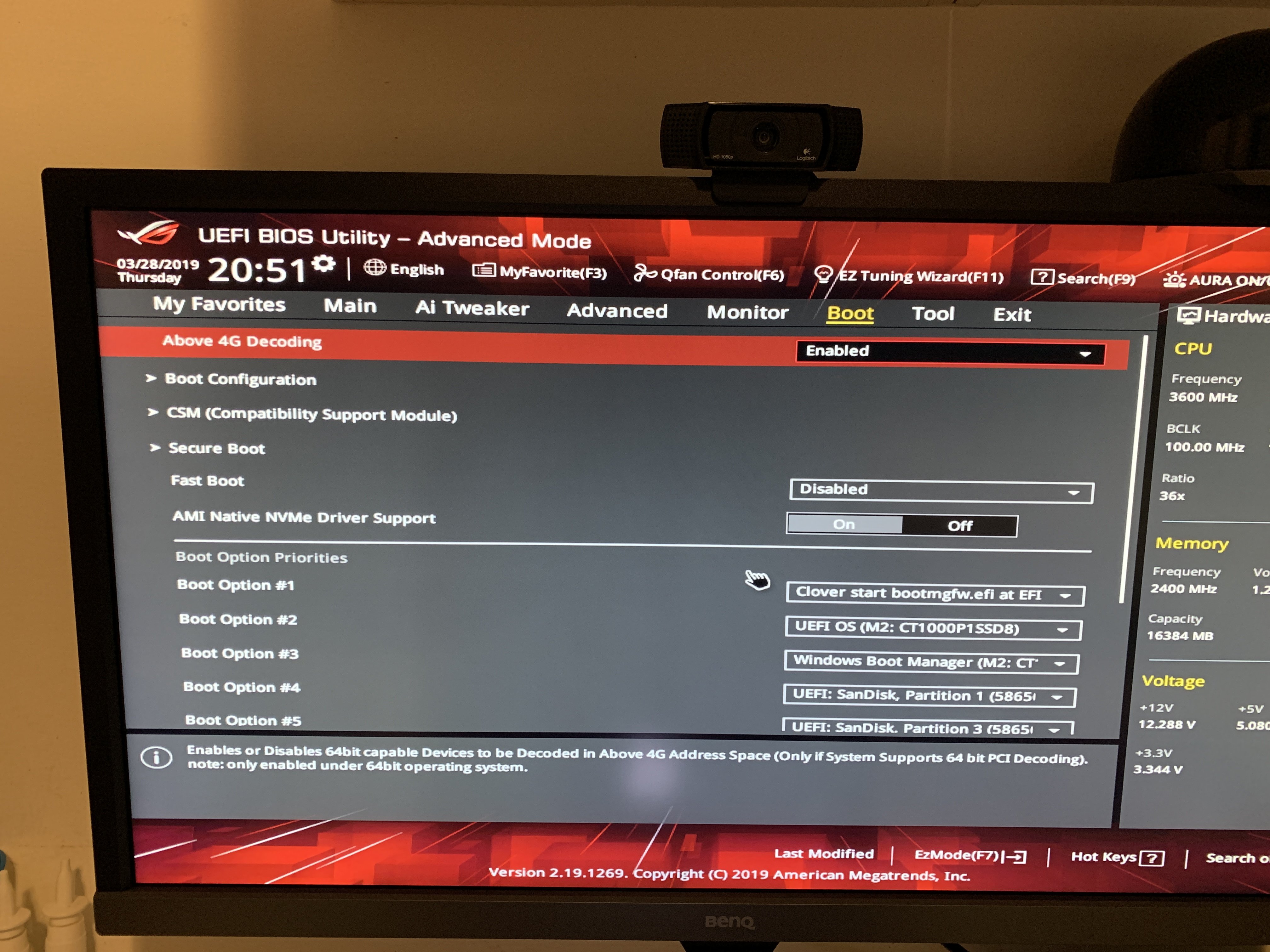

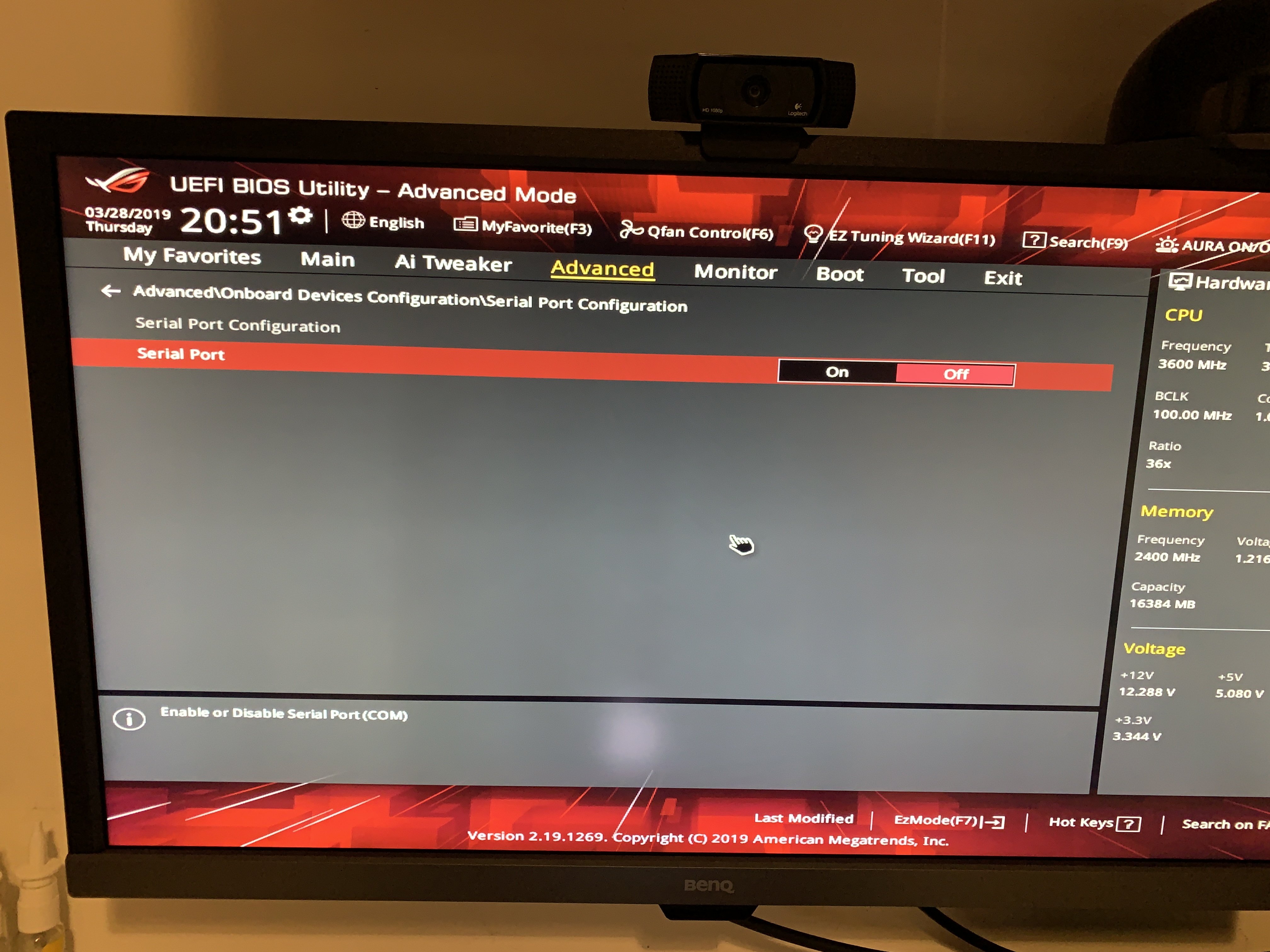

iCanaro Posted March 28, 2019 Share Posted March 28, 2019 poi ci sono altre 2 cose che non mi tornano, se usi disco NVME allora setta correttamente la voce e non lasciare su auto, altrimenti se non lo hai, metti su disable Se usi la dedicata e non fai codifiche hardware, perché imposti come prima la iGPU? se hai la 570 che vedo in firma, devi settare per prima la PCIex e poi abilitare o meno per multimonitor e quicksync la integrata Link to comment https://www.insanelymac.com/forum/topic/336704-installazzione-mojave-bloccata-a-2-minuti-rimanenti/page/14/#findComment-2668268 Share on other sites More sharing options...
tommasoconti98 Posted March 28, 2019 Author Share Posted March 28, 2019 10 hours ago, iCanaro said: puoi usare quella che hai ora, me se vuoi direttamente installare mojave 10.14.3 devi per forza farla nuova vedendo le foto del BIOS, perché non avvi solo in UEFI? Above 4G decoding lo puoi mettere su enable serial port lo puoi mettere su spento, non credo tu abbia porte seriali e liberi risorse e IRQ nel PC CSM entri nel suo menù e lo setti su disable appunto, launch CSM --> disable 10 hours ago, iCanaro said: poi ci sono altre 2 cose che non mi tornano, se usi disco NVME allora setta correttamente la voce e non lasciare su auto, altrimenti se non lo hai, metti su disable Se usi la dedicata e non fai codifiche hardware, perché imposti come prima la iGPU? se hai la 570 che vedo in firma, devi settare per prima la PCIex e poi abilitare o meno per multimonitor e quicksync la integrata Le foto che vedi, sono riprese da quando feci la prima volta l'installazione, non sono le impostazioni attuali. Le avevo condivise solo per dire che avevo messo quelle impostazioni e quelle del sito...comunque quelle aggiornate sono queste: Link to comment https://www.insanelymac.com/forum/topic/336704-installazzione-mojave-bloccata-a-2-minuti-rimanenti/page/14/#findComment-2668321 Share on other sites More sharing options...
tommasoconti98 Posted March 28, 2019 Author Share Posted March 28, 2019 Comunque @iCanaro ci sono due cose che non mi tornano in quello che mi hai detto: la prima, si utilizzo un ssd NVME ma non ho ben capito dove settarlo; la seconda, tu mi dici di mettere avvio solo in UEFI, ma almeno io l'unico posto che ho visto dove settarlo è nelle sotto-impostazioni di CSM, che se metto disable non mi fa modificare ovviamente Link to comment https://www.insanelymac.com/forum/topic/336704-installazzione-mojave-bloccata-a-2-minuti-rimanenti/page/14/#findComment-2668322 Share on other sites More sharing options...

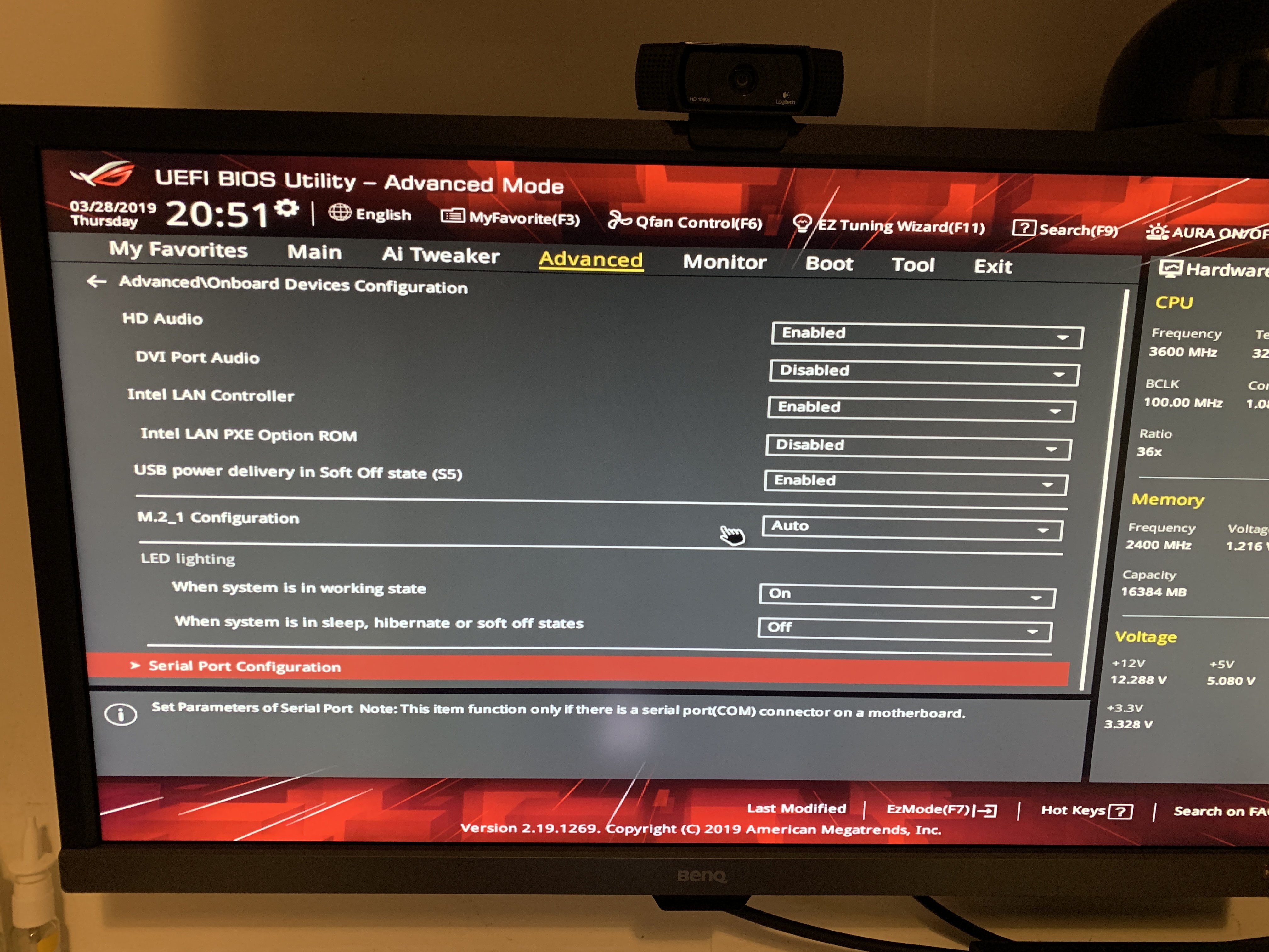

iCanaro Posted March 28, 2019 Share Posted March 28, 2019 Foto numero 7 a partire dall'alto, il disco M2 è impostato su auto, quali altre voci ha settabili? Se il CSM è su disable, siamo OK Link to comment https://www.insanelymac.com/forum/topic/336704-installazzione-mojave-bloccata-a-2-minuti-rimanenti/page/14/#findComment-2668326 Share on other sites More sharing options...
tommasoconti98 Posted March 28, 2019 Author Share Posted March 28, 2019 3 minutes ago, iCanaro said: Foto numero 7 a partire dall'alto, il disco M2 è impostato su auto, quali altre voci ha settabili? Se il CSM è su disable, siamo OK l'8 forse? L'impostazione M.2_1 Configuration ? Link to comment https://www.insanelymac.com/forum/topic/336704-installazzione-mojave-bloccata-a-2-minuti-rimanenti/page/14/#findComment-2668329 Share on other sites More sharing options...
iCanaro Posted March 28, 2019 Share Posted March 28, 2019 quella Link to comment https://www.insanelymac.com/forum/topic/336704-installazzione-mojave-bloccata-a-2-minuti-rimanenti/page/14/#findComment-2668330 Share on other sites More sharing options...
