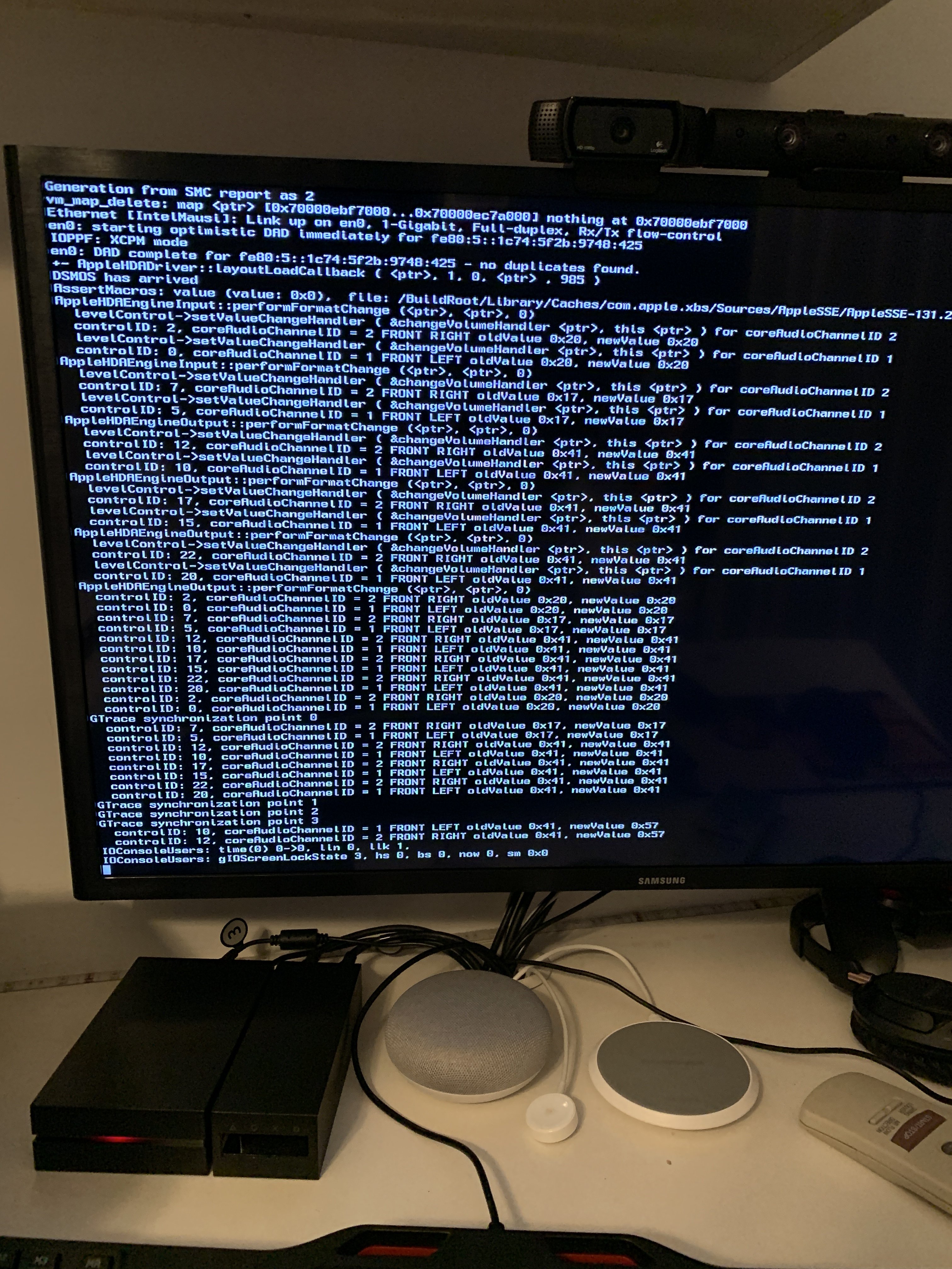

tommasoconti98 Posted December 5, 2018 Author Share Posted December 5, 2018 Quando avvio (il cavo hdmi è collegato alla RX) la MB fa un bip lungo, seguito da 3 bip corti. Sul manuale della MB dice "No VGA detected". Se avvio con il cavo hdmi invece sulla MB, si blocca su questa schermata. Link to comment Share on other sites More sharing options...
gengik84 Posted December 5, 2018 Share Posted December 5, 2018 l'hai montata male nello slot... Link to comment Share on other sites More sharing options...

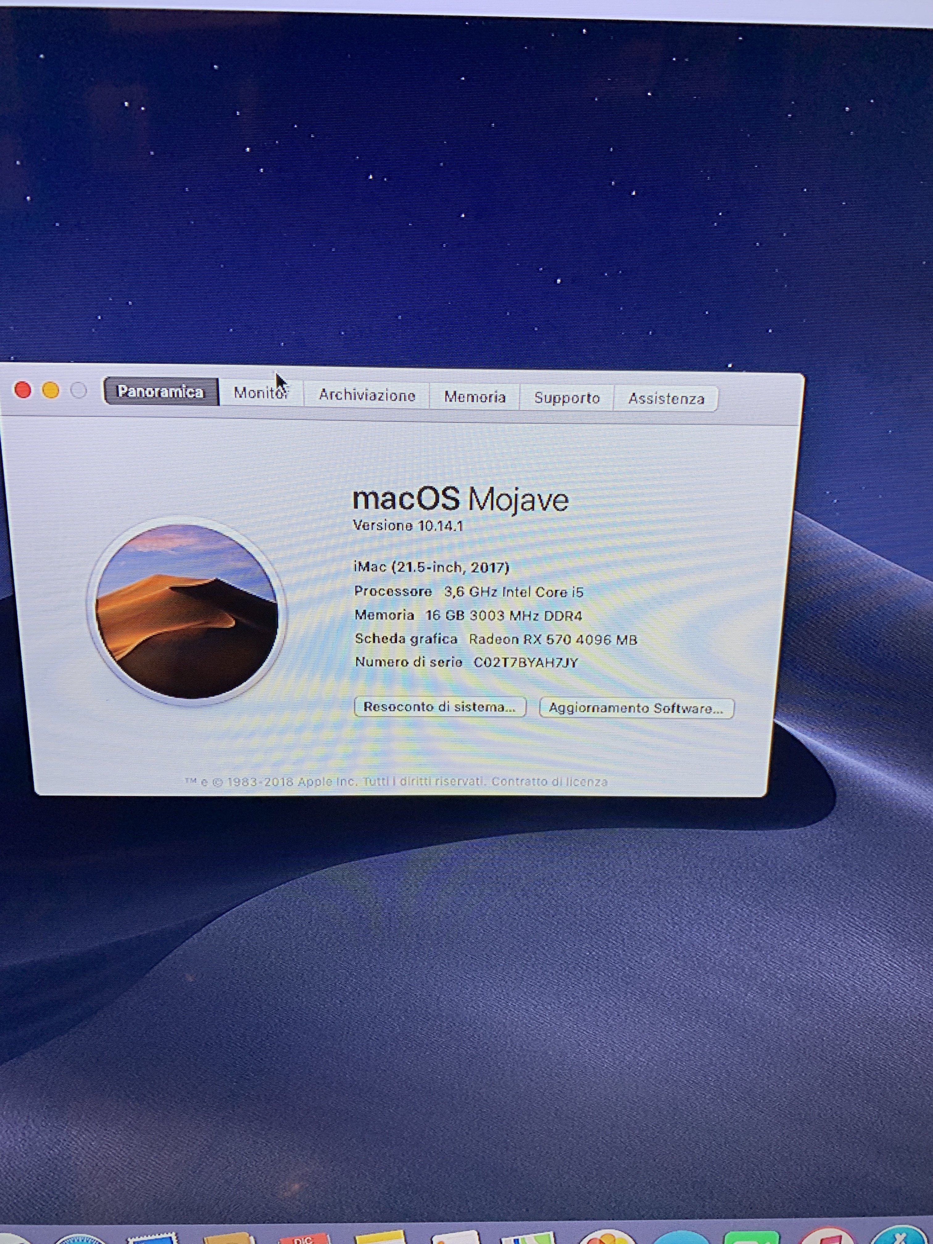

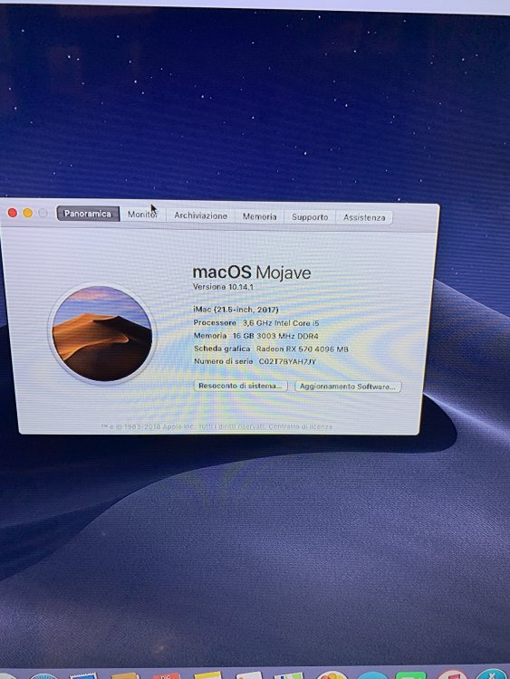

tommasoconti98 Posted December 5, 2018 Author Share Posted December 5, 2018 1 minute ago, gengik84 said: l'hai montata male nello slot... Nel bios mi avevate fatto impostare su CPU una sezione Graphics, ho messo su Auto, ed è partito Link to comment Share on other sites More sharing options...
gengik84 Posted December 5, 2018 Share Posted December 5, 2018 ah.. ok Link to comment Share on other sites More sharing options...
tommasoconti98 Posted December 5, 2018 Author Share Posted December 5, 2018 Just now, gengik84 said: ah.. ok Altro da fare? Link to comment Share on other sites More sharing options...
gengik84 Posted December 5, 2018 Share Posted December 5, 2018 mi sembra ok... gli screenshot, puoi farli da osx..tastiera classica tasto win+shift+3 per fare foto a tutto schermo tasto win+shift+4 per fare foto a finestre o anche ritagli Link to comment Share on other sites More sharing options...
