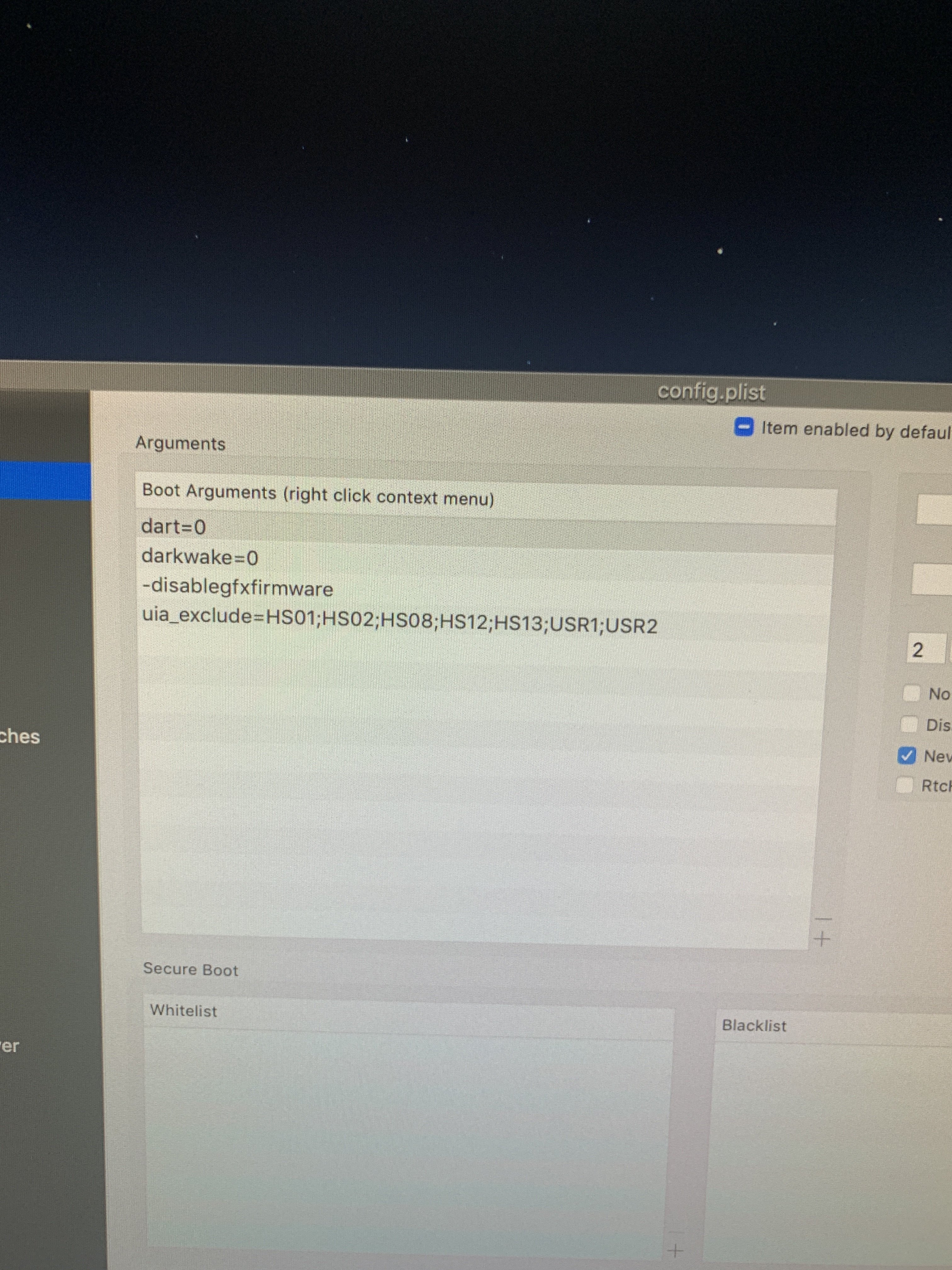

gengik84 Posted March 30, 2019 Share Posted March 30, 2019 Va mappata e visto qual'è altrimenti come fai a saperlo? metti usbinjectall e fai ioreg adesso sono fuori ma più tardi appena posso lo guardo Link to comment https://www.insanelymac.com/forum/topic/336704-installazzione-mojave-bloccata-a-2-minuti-rimanenti/page/16/#findComment-2668565 Share on other sites More sharing options...
tommasoconti98 Posted March 30, 2019 Author Share Posted March 30, 2019 Just now, gengik84 said: Va mappata e visto qual'è altrimenti come fai a saperlo? metti usbinjectall e fai ioreg adesso sono fuori ma più tardi appena posso lo guardo Usbinjectall c’è gia, e su ioreg non mi sembra comparire, come dicevo stamani Link to comment https://www.insanelymac.com/forum/topic/336704-installazzione-mojave-bloccata-a-2-minuti-rimanenti/page/16/#findComment-2668566 Share on other sites More sharing options...
iCanaro Posted March 30, 2019 Share Posted March 30, 2019 Non hai inteso bene il concetto, io non riesco ricordarmi a menadito tutti gli hack altrui... se dici che è già stato mappato il tuo, questo hack, quella porta non in uso è stata disabilitata da SSDT e quindi tu puoi mettere tutti gli USBIjectall e patch port limit che non serve... devi togliere SSDT e rifare la mappatura con ioreg avviato con USBInjectall in EFI e nel config patch port limit per la versione di mojave che hai in uso Link to comment https://www.insanelymac.com/forum/topic/336704-installazzione-mojave-bloccata-a-2-minuti-rimanenti/page/16/#findComment-2668575 Share on other sites More sharing options...
tommasoconti98 Posted March 30, 2019 Author Share Posted March 30, 2019 (edited) 51 minutes ago, iCanaro said: Non hai inteso bene il concetto, io non riesco ricordarmi a menadito tutti gli hack altrui... se dici che è già stato mappato il tuo, questo hack, quella porta non in uso è stata disabilitata da SSDT e quindi tu puoi mettere tutti gli USBIjectall e patch port limit che non serve... devi togliere SSDT e rifare la mappatura con ioreg avviato con USBInjectall in EFI e nel config patch port limit per la versione di mojave che hai in uso SSDT Da dove si disattiva? Nel file config non riesci neanche a trovare patch port limit. E queste cose le lascio stare? Edited March 30, 2019 by tommasoconti98 Link to comment https://www.insanelymac.com/forum/topic/336704-installazzione-mojave-bloccata-a-2-minuti-rimanenti/page/16/#findComment-2668581 Share on other sites More sharing options...
iCanaro Posted March 30, 2019 Share Posted March 30, 2019 OK bene vedo che gengik uso' uia_exclude da config, quindi non hai nessun SSDT ora la porta che tu ti colleghi è una di quelle escluse da quella lista, facendo backup preventivo puoi toglierne a rotazione una alla volta sino a che non becchi quella che usi per cui ti si sblocca la porta Link to comment https://www.insanelymac.com/forum/topic/336704-installazzione-mojave-bloccata-a-2-minuti-rimanenti/page/16/#findComment-2668583 Share on other sites More sharing options...
tommasoconti98 Posted March 30, 2019 Author Share Posted March 30, 2019 14 minutes ago, iCanaro said: OK bene vedo che gengik uso' uia_exclude da config, quindi non hai nessun SSDT ora la porta che tu ti colleghi è una di quelle escluse da quella lista, facendo backup preventivo puoi toglierne a rotazione una alla volta sino a che non becchi quella che usi per cui ti si sblocca la porta Ok provo Link to comment https://www.insanelymac.com/forum/topic/336704-installazzione-mojave-bloccata-a-2-minuti-rimanenti/page/16/#findComment-2668585 Share on other sites More sharing options...
tommasoconti98 Posted March 31, 2019 Author Share Posted March 31, 2019 Aggiornamento domenicale: sono riuscito quasi alla prima a trovare la porta usb da abilitare, grazie mille. Nel pomeriggio provo i nuovi sensori. Ultimissimissima domanda: cosa sono le cose da controllare prima di eseguire un aggiornamento di macOS? Link to comment https://www.insanelymac.com/forum/topic/336704-installazzione-mojave-bloccata-a-2-minuti-rimanenti/page/16/#findComment-2668635 Share on other sites More sharing options...

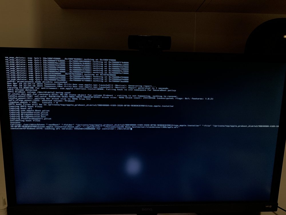

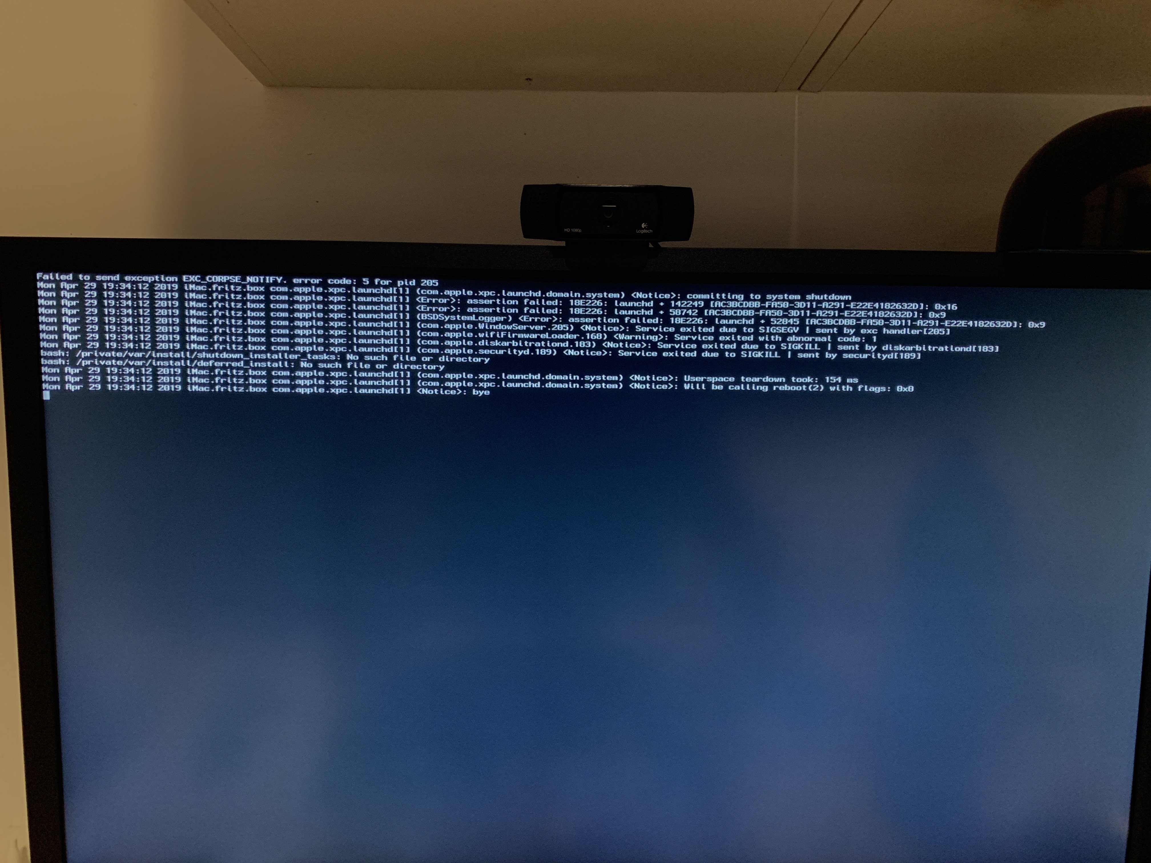

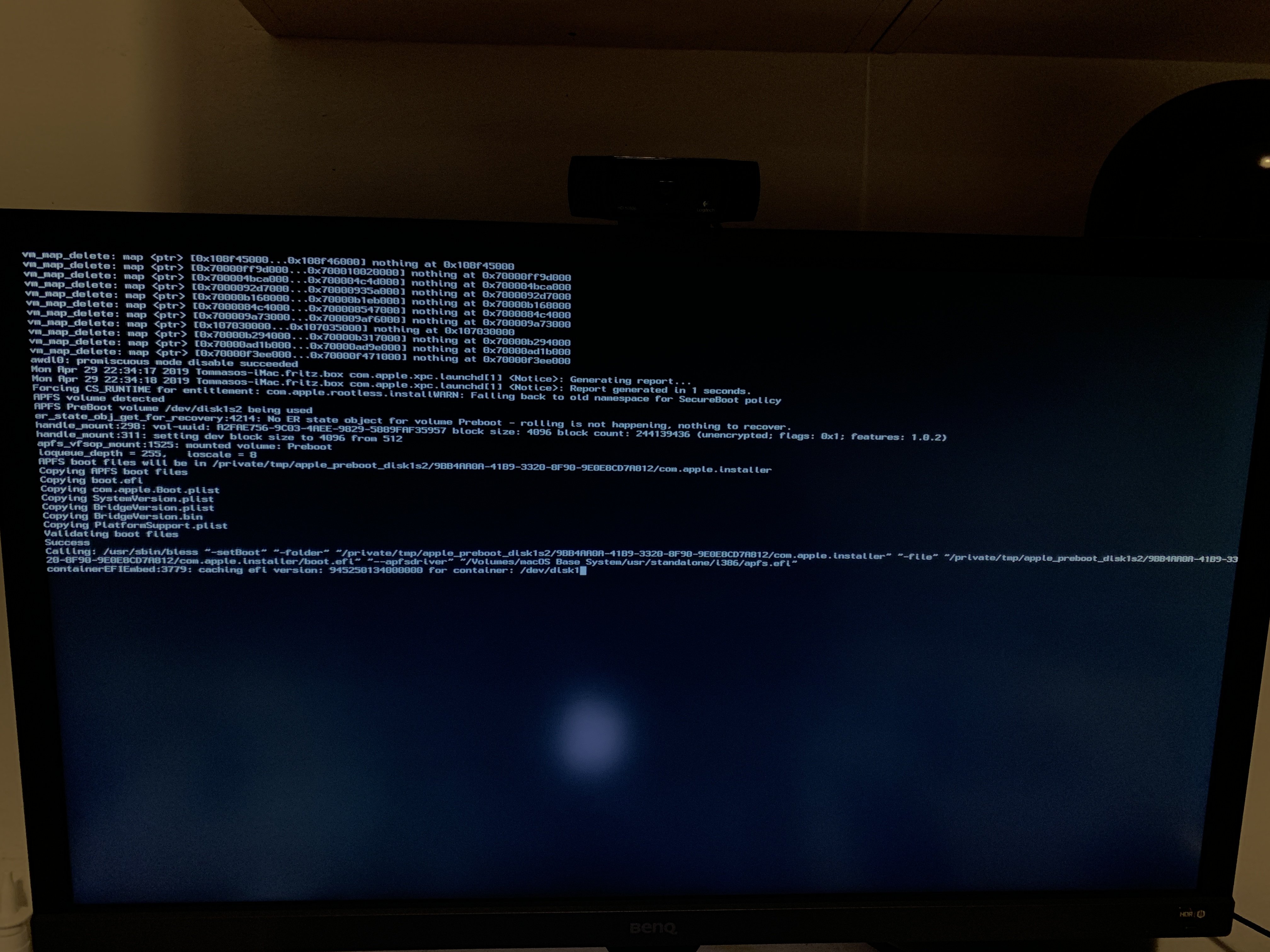

iCanaro Posted April 20, 2019 Share Posted April 20, 2019 (edited) mi pare tutto a posto.. ho aggiunto una patch introdotta di recente... prova, se ancora non risolve aggiungi nei boot arguments slide=128 config.plist.zip se ancora problemi, togli tutti i sensor dalla EFI come pure FakeSMC ed usa questo FakeSMC.kext.zip grazie e buona pasqua anche a te Edited April 21, 2019 by iCanaro Link to comment https://www.insanelymac.com/forum/topic/336704-installazzione-mojave-bloccata-a-2-minuti-rimanenti/page/16/#findComment-2670829 Share on other sites More sharing options...
tommasoconti98 Posted April 28, 2019 Author Share Posted April 28, 2019 (edited) On 4/21/2019 at 1:44 AM, iCanaro said: mi pare tutto a posto.. ho aggiunto una patch introdotta di recente... prova, se ancora non risolve aggiungi nei boot arguments slide=128 config.plist.zip se ancora problemi, togli tutti i sensor dalla EFI come pure FakeSMC ed usa questo FakeSMC.kext.zip grazie e buona pasqua anche a te Scusatemi ma sono stato a Siviglia fino a ieri sera e non ho potuto per ovvi motivi fare nessuna prova. Niente, ho messo il config che mi hai passato e tolto i sensor e messo il tuo fakesmc ma nulla. Durante le varie, diciamo, installazioni (ovvero quando si riavviava) veniva sempre questo E alla fine dell’installazione, è venuta la solita schermata nera E di qui non si schioda. Ultimo screen in Verbose prima che venga la schermata nera: Ho provato anche slide=128 ma nulla, stessa storia. Edited April 28, 2019 by tommasoconti98 Link to comment https://www.insanelymac.com/forum/topic/336704-installazzione-mojave-bloccata-a-2-minuti-rimanenti/page/16/#findComment-2671786 Share on other sites More sharing options...
iCanaro Posted April 29, 2019 Share Posted April 29, 2019 (edited) ti ho preparato EFI completamente aggiornata nei driver, kext e ultime patch... prova e vediamo.. se installi alla fine sarai in vesa ma basta rimuovere due boot arguments Edited January 23, 2020 by iCanaro Link to comment https://www.insanelymac.com/forum/topic/336704-installazzione-mojave-bloccata-a-2-minuti-rimanenti/page/16/#findComment-2671848 Share on other sites More sharing options...

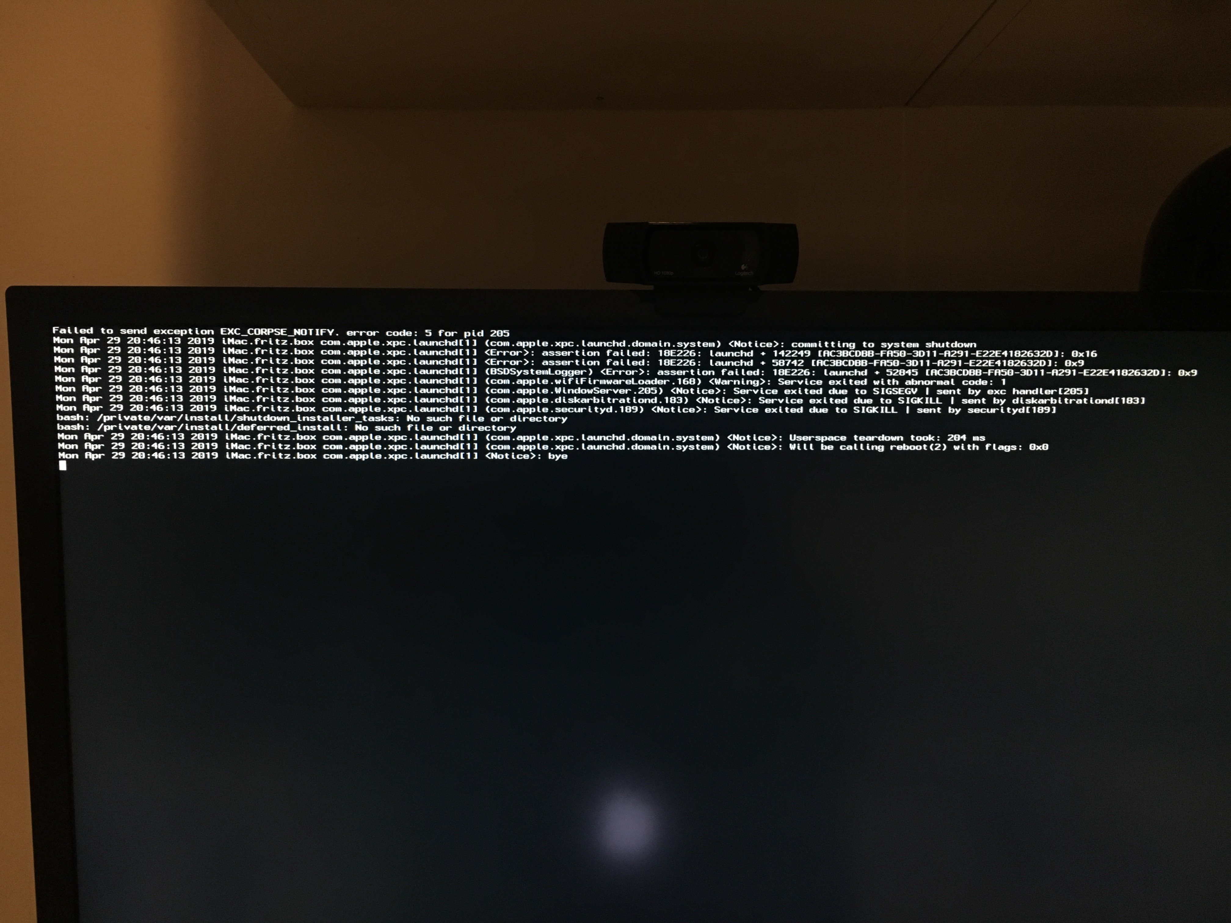

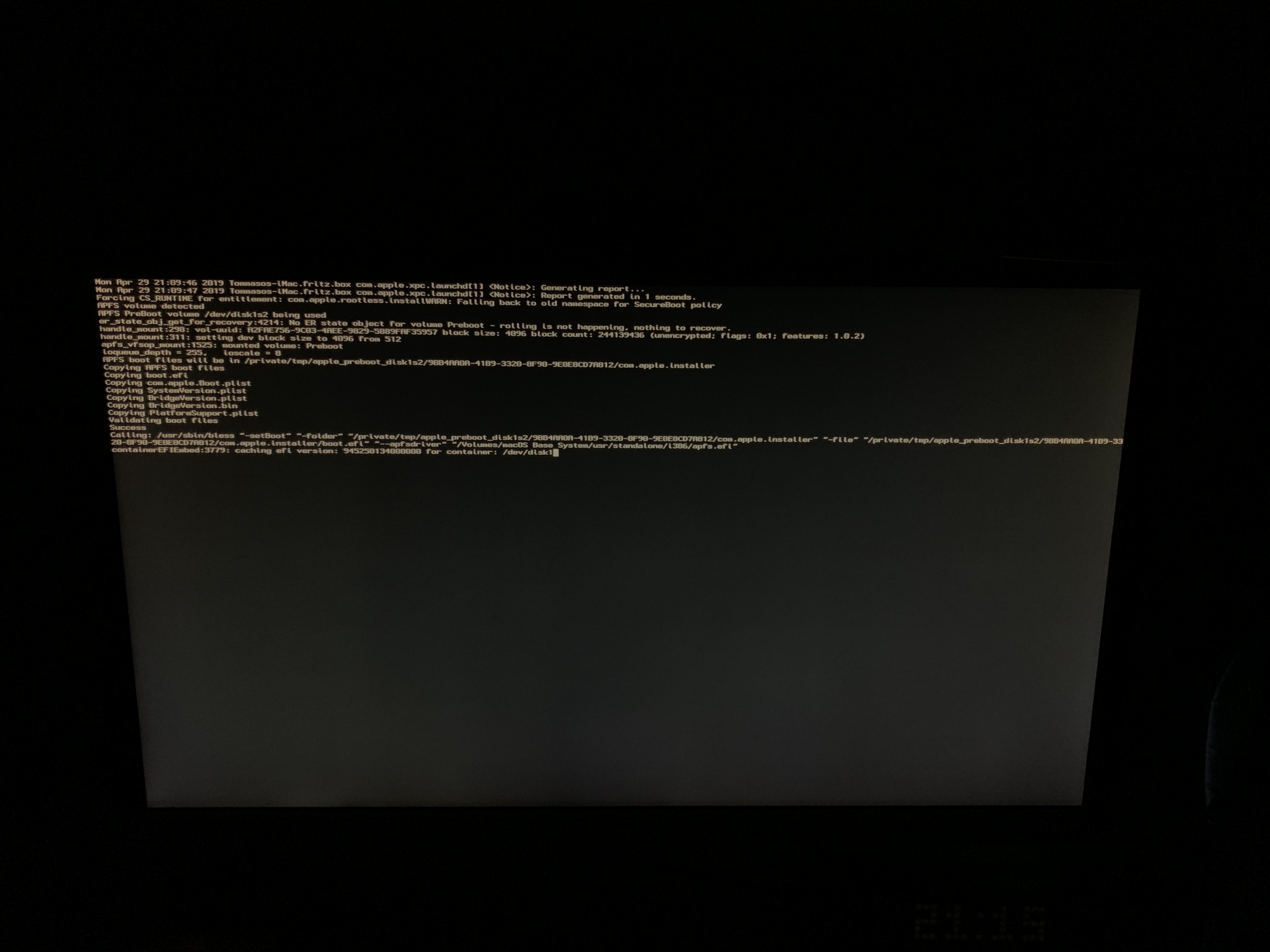

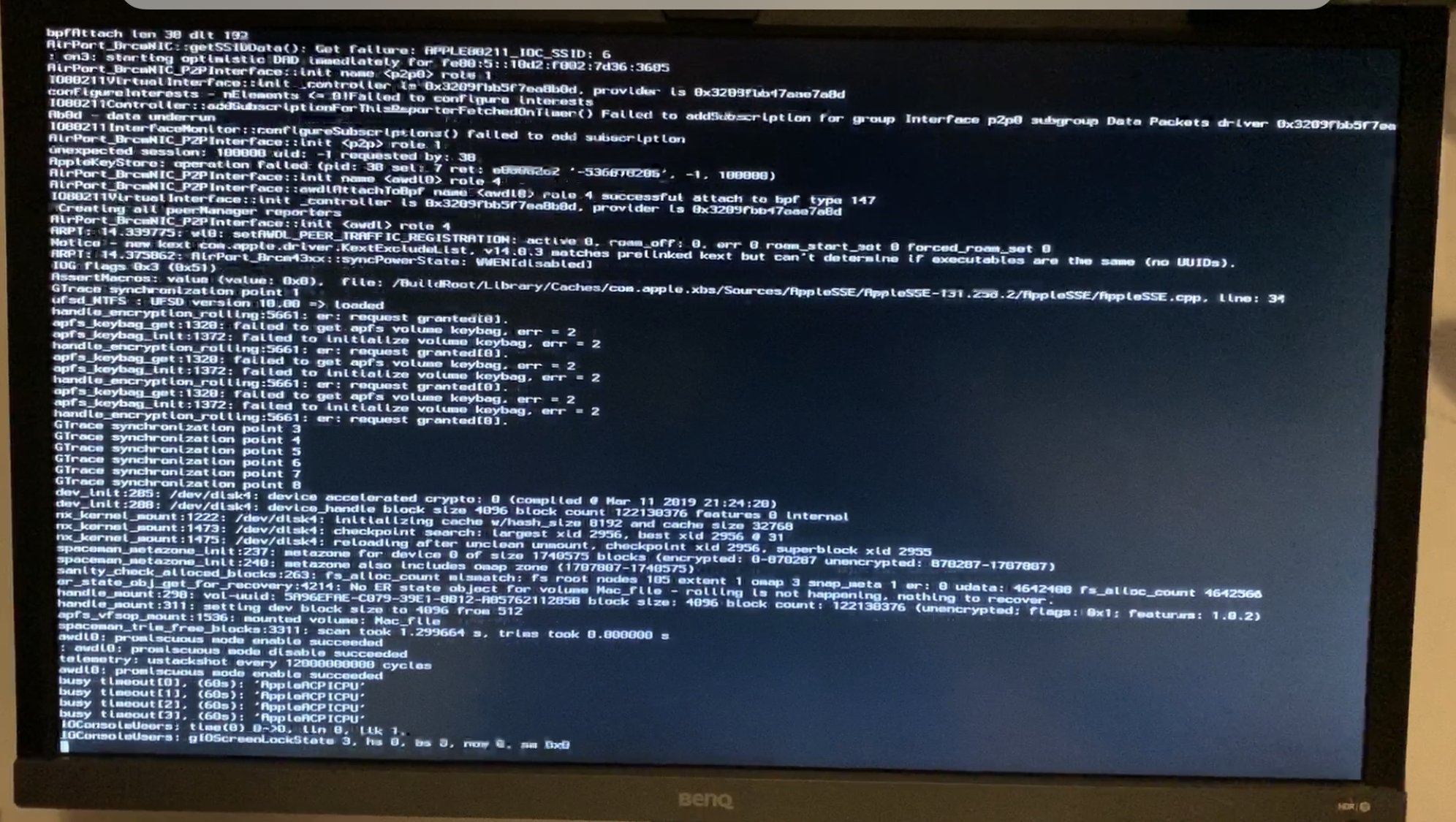

tommasoconti98 Posted April 29, 2019 Author Share Posted April 29, 2019 17 hours ago, iCanaro said: ti ho preparato EFI completamente aggiornata nei driver, kext e ultime patch... prova e vediamo.. se installi alla fine sarai in vesa ma basta rimuovere due boot arguments EFI___MB Asus H370-F CPU I5 8600K, GPU Radeon RX 570 2.zip Grazie mille, ma....ho messo le due cartelle che mi hai passato sostituendole a quelle già presenti, e riavviato (quindi senza avviare l’aggiornamento) e si è bloccato qui: Link to comment https://www.insanelymac.com/forum/topic/336704-installazzione-mojave-bloccata-a-2-minuti-rimanenti/page/16/#findComment-2671927 Share on other sites More sharing options...
tommasoconti98 Posted April 29, 2019 Author Share Posted April 29, 2019 12 minutes ago, tommasoconti98 said: Grazie mille, ma....ho messo le due cartelle che mi hai passato sostituendole a quelle già presenti, e riavviato (quindi senza avviare l’aggiornamento) e si è bloccato qui: Rettifico @iCanaro. Avevo acceso con l’hdmi nella scheda video, invece mettendola nella scheda madre si avvia. Allora ho avviato l’aggiornamento e...si è bloccato qui : Link to comment https://www.insanelymac.com/forum/topic/336704-installazzione-mojave-bloccata-a-2-minuti-rimanenti/page/16/#findComment-2671931 Share on other sites More sharing options...

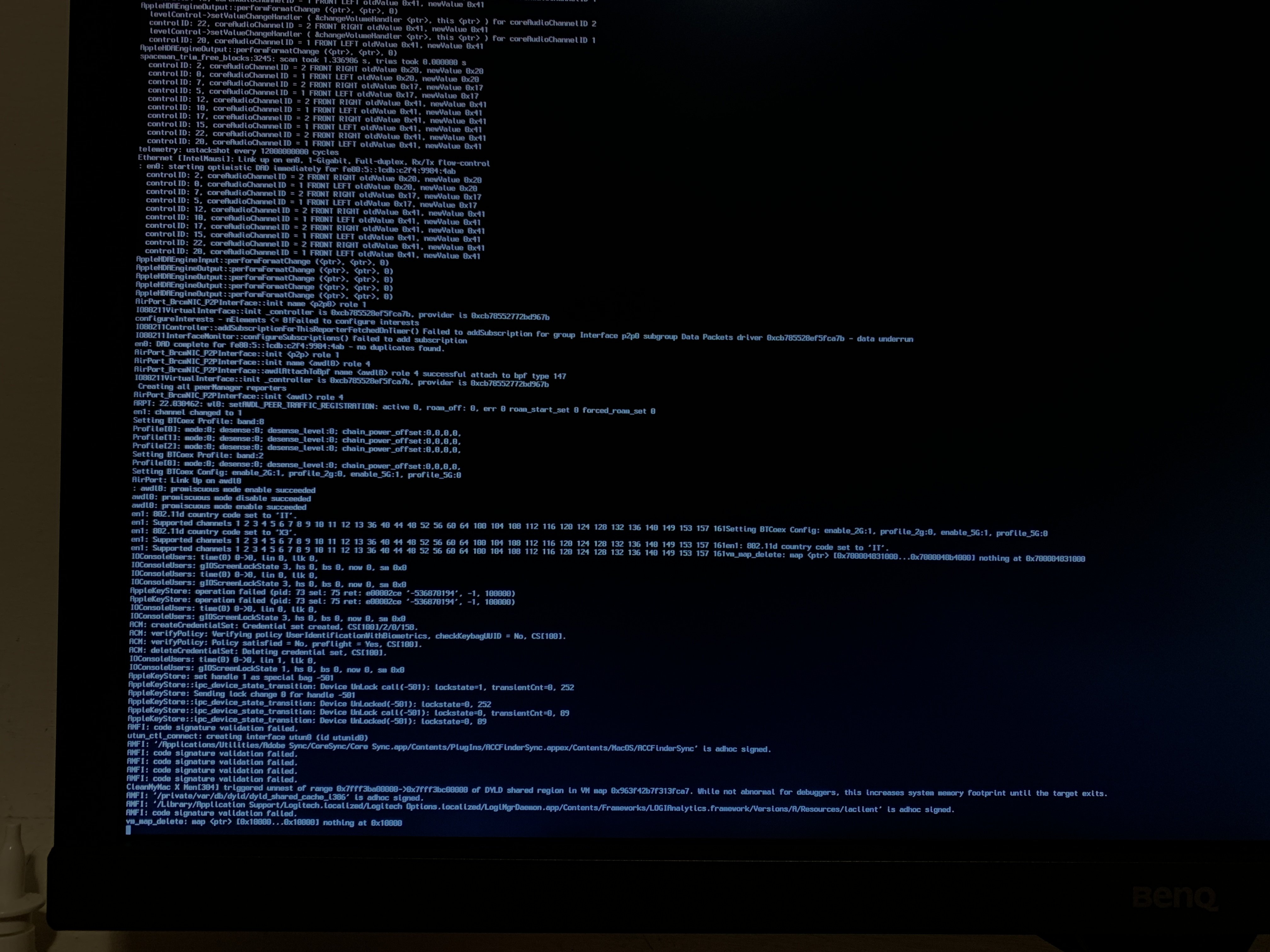

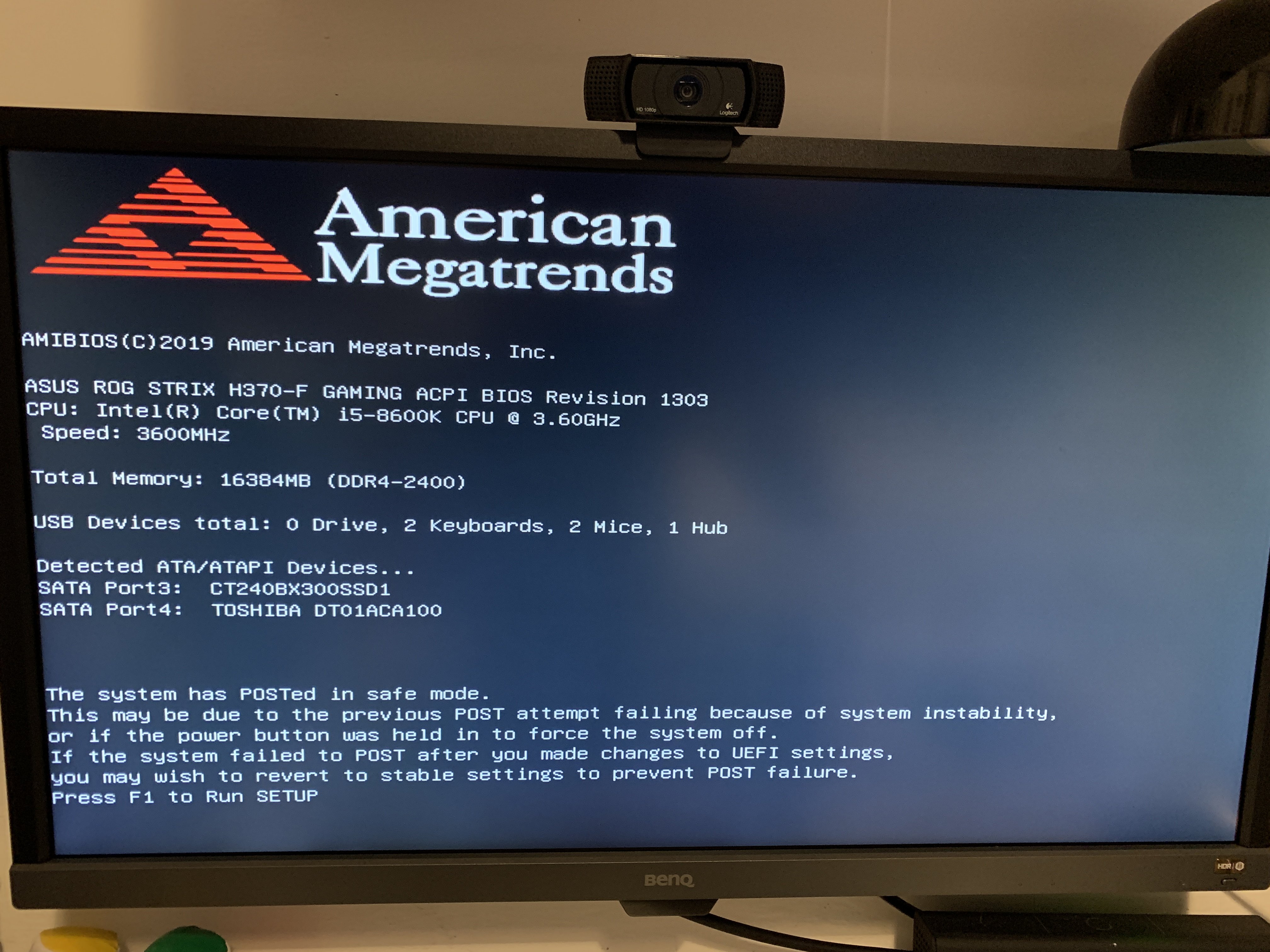

iCanaro Posted April 29, 2019 Share Posted April 29, 2019 il tuo hack è il caso umano del mese... ricontrolla per bene il setup del BIOS e leggi anche le risposte dopo che ci sono cose interessanti e confidiamo nell'aiuto di @gengik84 per gli screenshot che hai messo Link to comment https://www.insanelymac.com/forum/topic/336704-installazzione-mojave-bloccata-a-2-minuti-rimanenti/page/16/#findComment-2671933 Share on other sites More sharing options...
tommasoconti98 Posted April 29, 2019 Author Share Posted April 29, 2019 10 minutes ago, iCanaro said: il tuo hack è il caso umano del mese... ricontrolla per bene il setup del BIOS e leggi anche le risposte dopo che ci sono cose interessanti e confidiamo nell'aiuto di @gengik84 per gli screenshot che hai messo Prima di rivedere le impostazioni del bios, ho provato a riavviare, ed esce questo. 10 minutes ago, iCanaro said: il tuo hack è il caso umano del mese... ricontrolla per bene il setup del BIOS e leggi anche le risposte dopo che ci sono cose interessanti e confidiamo nell'aiuto di @gengik84 per gli screenshot che hai messo Prima di rivedere le impostazioni del bios, ho provato a riavviare, ed esce questo. Link to comment https://www.insanelymac.com/forum/topic/336704-installazzione-mojave-bloccata-a-2-minuti-rimanenti/page/16/#findComment-2671934 Share on other sites More sharing options...
tommasoconti98 Posted April 29, 2019 Author Share Posted April 29, 2019 @gengik84 @iCanaro impostazioni bios verificate, tutto ok....icanaro mi avevi anche consigliato di leggere i commenti, ed uno in particolare dice: "SYSTEM TIME AND ALARM SOURCE: - capi time and alarm device - legacy impostare su Legacy (RTC)" Cosa che io non ho...quindi non saprei neanche come fare ad impostarla... In ogni caso ho provato nuovamente l'installazione: ho provato a fare l'aggiornamento sia dalle impostazioni che tramite l'update quello completo che mi avevate fatto scaricare settimana scorsa (il combo update della .4). In ogni caso quando premo su "Riavvia" viene questa schermata: Ho provato a lasciarlo anche un bel po li per vedere se si sbloccava, magari doveva solo caricare (non lo so e non ne ho la più pallida idea, ovviamente...), ma dopo un po...ciaone; riavviavo a mano il pc, e continuavo comunque con la procedura, ovvero selezionando su clover "Boot macOS Install from X" (ovviamente prima di ogni ri-prova di installazione, eliminavo la cartella di installazione dalla root del disco). Compare la schermata "Installing..." con la progress Barr, e poi... Anche qui ho aspettate un po...ma niente, non si smuove. Però ho presente che tutte le volte che facevo l'aggiornamento, la prima volta che caricava questa pagina con la progress bar, si riavviava dopo qualche secondo, e la seconda volta che tornava, invece andava. Allora ho provato a riavviare, nuovamente, a mano, ma torna sempre questa schermata. L'unica cosa buona per ora, è che se seleziono il disco normale, macOS parte, per ora . Comunque tutte le prove per ora le ho fatte con nelle impostazioni del bios la scheda grafica impostata su integrata, e con il cavo hdmi collegato alla scheda madre, e non alla scheda video, perché come ho detto prima, lasciandolo attaccato alla scheda video non partiva. Link to comment https://www.insanelymac.com/forum/topic/336704-installazzione-mojave-bloccata-a-2-minuti-rimanenti/page/16/#findComment-2671942 Share on other sites More sharing options...
