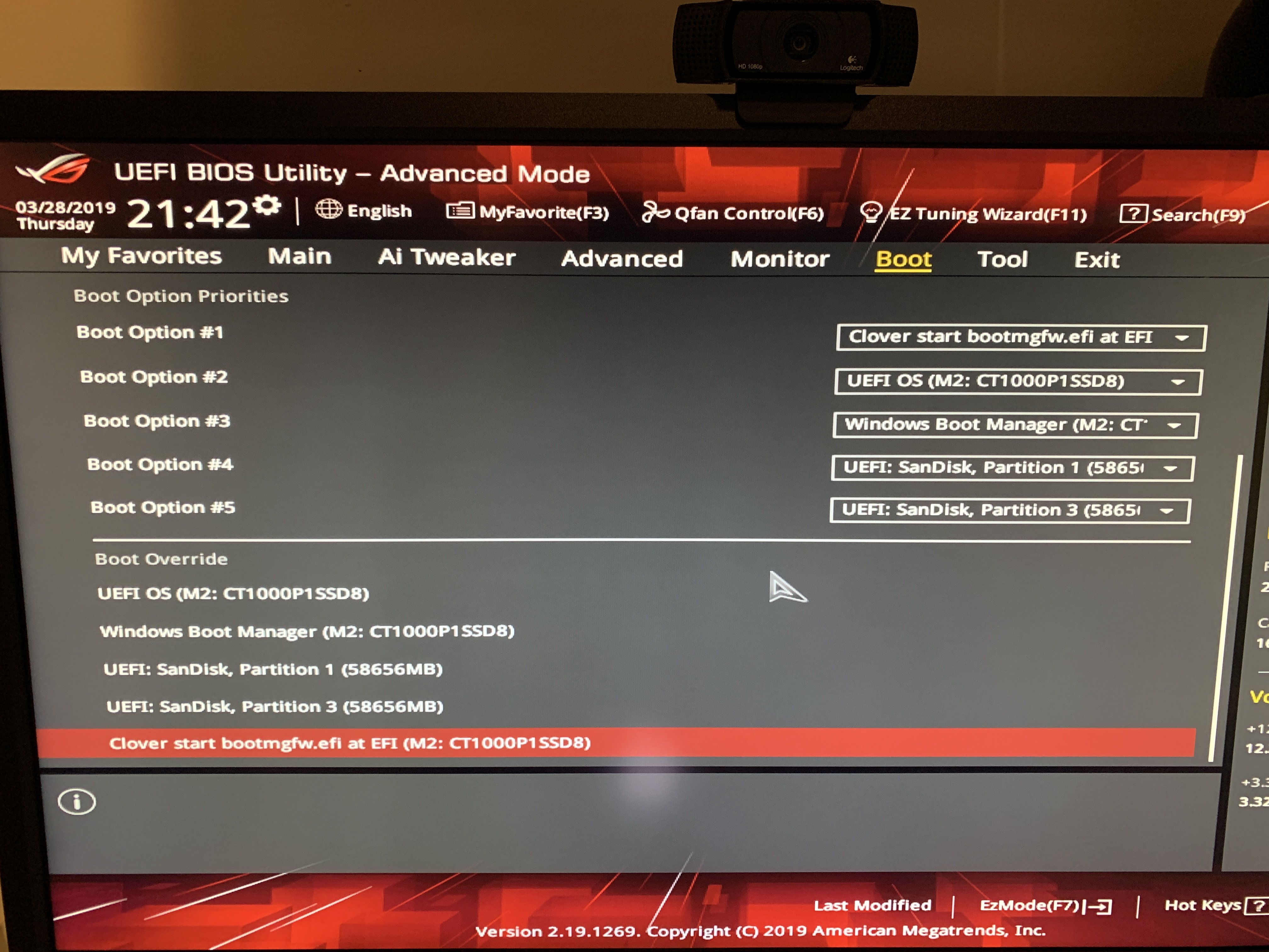

tommasoconti98 Posted March 28, 2019 Author Share Posted March 28, 2019 3 minutes ago, iCanaro said: quella Auto SATA PCIE Link to comment Share on other sites More sharing options...
iCanaro Posted March 28, 2019 Share Posted March 28, 2019 OK allora dovrebbe essere più corretto impostare PCIE visto hai disco NVME Link to comment Share on other sites More sharing options...
tommasoconti98 Posted March 28, 2019 Author Share Posted March 28, 2019 Just now, iCanaro said: OK allora dovrebbe essere più corretto impostare PCIE visto hai disco NVME Ok perfetto. Ora cosa faccio? Link to comment Share on other sites More sharing options...
iCanaro Posted March 28, 2019 Share Posted March 28, 2019 ora dovresti avere il bios impostato correttamente, cosa fare lo devi decidere tu... se proprio non riesci ad arrivare a scrivere quei comandi che ti ha messo Gengik per via dell'inspiegabile perdita della tastiera, se non hai backup con time machine o carbon copy cloner dovrai necessariamente reinstallare mojave... o quella che hai sulla USB ora la 10.14.1 e poi aggiornare alla .3 oppure fare una pendrive con la 10.14.3 Link to comment Share on other sites More sharing options...

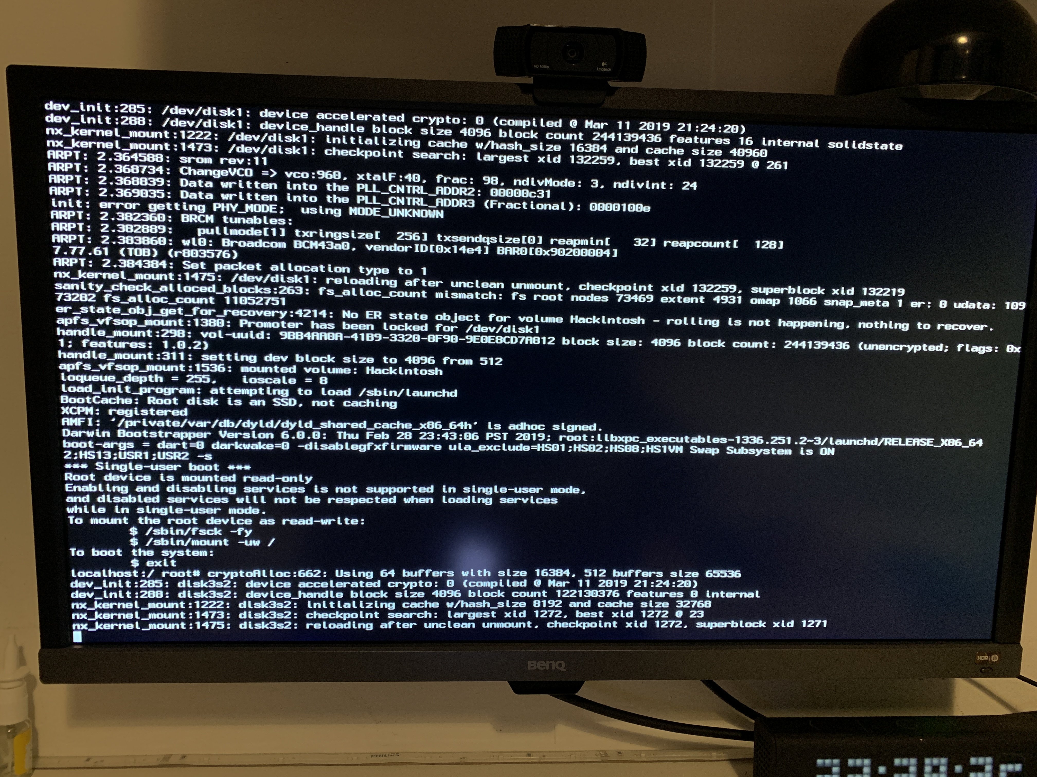

iCanaro Posted March 28, 2019 Share Posted March 28, 2019 se non puoi inserire niente, è inutile, con quei comandi si sarebbe risolta quella installazione bloccata a metà... mi è capitato un paio di volte e sempre rimediato. Prova ad avviare non dalla EFI del disco ma direttamente da USB e poi inserisci il -s ed avvi mojave (non una nuova installazione da USB ma il mojave bloccato su disco NVME) Link to comment Share on other sites More sharing options...
tommasoconti98 Posted March 28, 2019 Author Share Posted March 28, 2019 1 minute ago, iCanaro said: se non puoi inserire niente, è inutile, con quei comandi si sarebbe risolta quella installazione bloccata a metà... mi è capitato un paio di volte e sempre rimediato. Prova ad avviare non dalla EFI del disco ma direttamente da USB e poi inserisci il -s ed avvi mojave (non una nuova installazione da USB ma il mojave bloccato su disco NVME) Quindi per capirci dal Clover della chiavetta usata per fare l'installazione, vado sul mio disco, premo spazio, abilito il -s, e avvio, e provo a vedere se funge la tastiera, se si inserisco quelle stringhe? Link to comment Share on other sites More sharing options...

iCanaro Posted March 28, 2019 Share Posted March 28, 2019 da quello che scrivi sembri finito in un vicolo cieco la cui unica luce potrebbe essere reinstallare mojave... Link to comment Share on other sites More sharing options...
tommasoconti98 Posted March 28, 2019 Author Share Posted March 28, 2019 1 minute ago, iCanaro said: da quello che scrivi sembri finito in un vicolo cieco la cui unica luce potrebbe essere reinstallare mojave... Che bello ahahah. Ti chiedo l'ultima cosa: mi confermi allora che ritroverò il mio account con tutte le cose (dati e app)? Seconda cosa, la cartella clover è bene che me la salvi prima di fare la nuova Installazzione? Link to comment Share on other sites More sharing options...
iCanaro Posted March 28, 2019 Share Posted March 28, 2019 per test ho eseguito diverse volte delle reinstallazioni senza formattare e ho sempre ritrovato i dati... poi siamo in ambito hack, quindi.. già il problema che hai con la tastiera USB mai sentito prima... forse la cosa più sicura sarebbe eseguire una nuova installazione su altro disco o partizione... i clover contenuti in EFI non vengono toccati se non inizializzi l'intero disco Link to comment Share on other sites More sharing options...

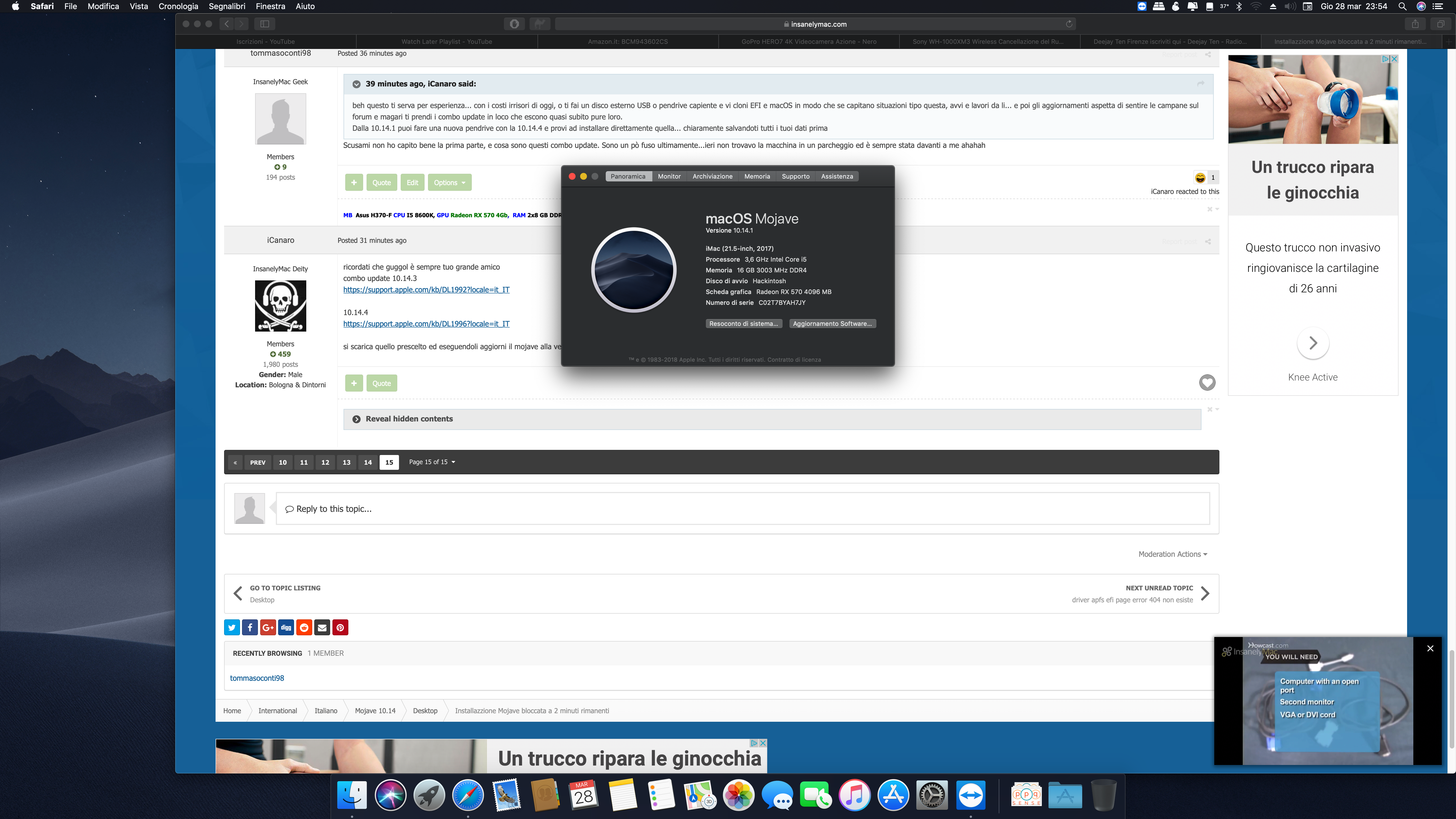

tommasoconti98 Posted March 28, 2019 Author Share Posted March 28, 2019 32 minutes ago, iCanaro said: ricordati che guggol è sempre tuo grande amico combo update 10.14.3 https://support.apple.com/kb/DL1992?locale=it_IT 10.14.4 https://support.apple.com/kb/DL1996?locale=it_IT si scarica quello prescelto ed eseguendoli aggiorni il mojave alla versione desiderata Mai stato così felice aahahahah Grazie mille, di nuovo, per ora. Domani me la rischio e provo nuovamente a fare l'aggiornamento alla .4 (sono fissato, voglio usare le mie nuove AirPods). Però ti chiedo un'altra cosa, che è stata fino ad ora in secondo piano, ma visto che ho avuto tutti sti problemi, chiedo anche questa cavolata: come si vede nella seconda foto, ho messo HWMonitor per tenere sott'occhio le temperature, ma solo ogni tanto mi vengono quelle della scheda video, come ora che non ci sono. Mi sono accorto che solitamente le temperature della gru compaiono solo se prima di accenderlo spengo l'alimentatore......hai qualche idea? Link to comment Share on other sites More sharing options...
iCanaro Posted March 28, 2019 Share Posted March 28, 2019 (edited) devo fare copia pari di quanto messo nella sezione internazionale... te la linko così faccio prima vedo che hai installato senza formattare la 10.14.1 ed è andato tutto bene.. ottimo Edited March 28, 2019 by iCanaro Link to comment Share on other sites More sharing options...
tommasoconti98 Posted March 28, 2019 Author Share Posted March 28, 2019 3 minutes ago, iCanaro said: devo fare copia pari di quanto messo nella sezione internazionale... te la linko così faccio prima vedo che hai installato senza formattare la 10.14.1 ed è andato tutto bene.. ottimo Aaaah ok, tu hai installato quel faksmc diverso....mmm, ora vedo come fare, perché non saprei cosa dovrei cambiare nei miei file (cosa togliere, cosa lasciare e cosa aggiungere di questi kext, rispetto a quelli che ho già). Comunque che bello, voi installate senza problemi le prime beta del nuovo aggiornamento, ed io manco riesco ad installare un aggiornamento pubblico. Ottimo . Comunque si, per ora nessun ripristino e worka tutto...ora vedo cosa fare Link to comment Share on other sites More sharing options...

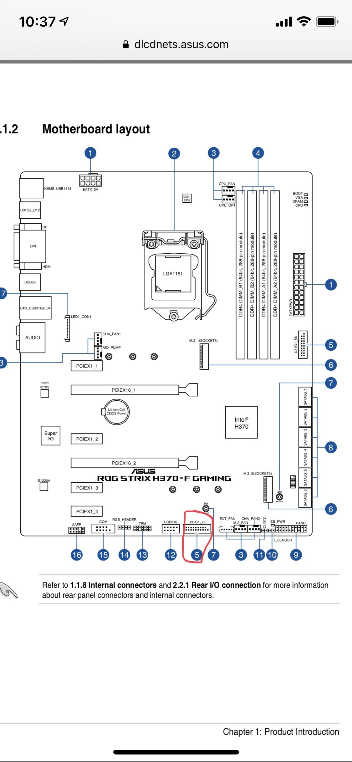

iCanaro Posted March 30, 2019 Share Posted March 30, 2019 Intanto devi mettere patch port limit per la versione di macOS in uso, e poi se ti vuoi evitare il problema ad ogni aggiornamento di mojave, occorre mappare le USB, vedi link Link to comment Share on other sites More sharing options...
tommasoconti98 Posted March 30, 2019 Author Share Posted March 30, 2019 1 hour ago, iCanaro said: Intanto devi mettere patch port limit per la versione di macOS in uso, e poi se ti vuoi evitare il problema ad ogni aggiornamento di mojave, occorre mappare le USB, vedi link Mi avevate già fatto la mappatura delle usb, ma mon di questa Link to comment Share on other sites More sharing options...
