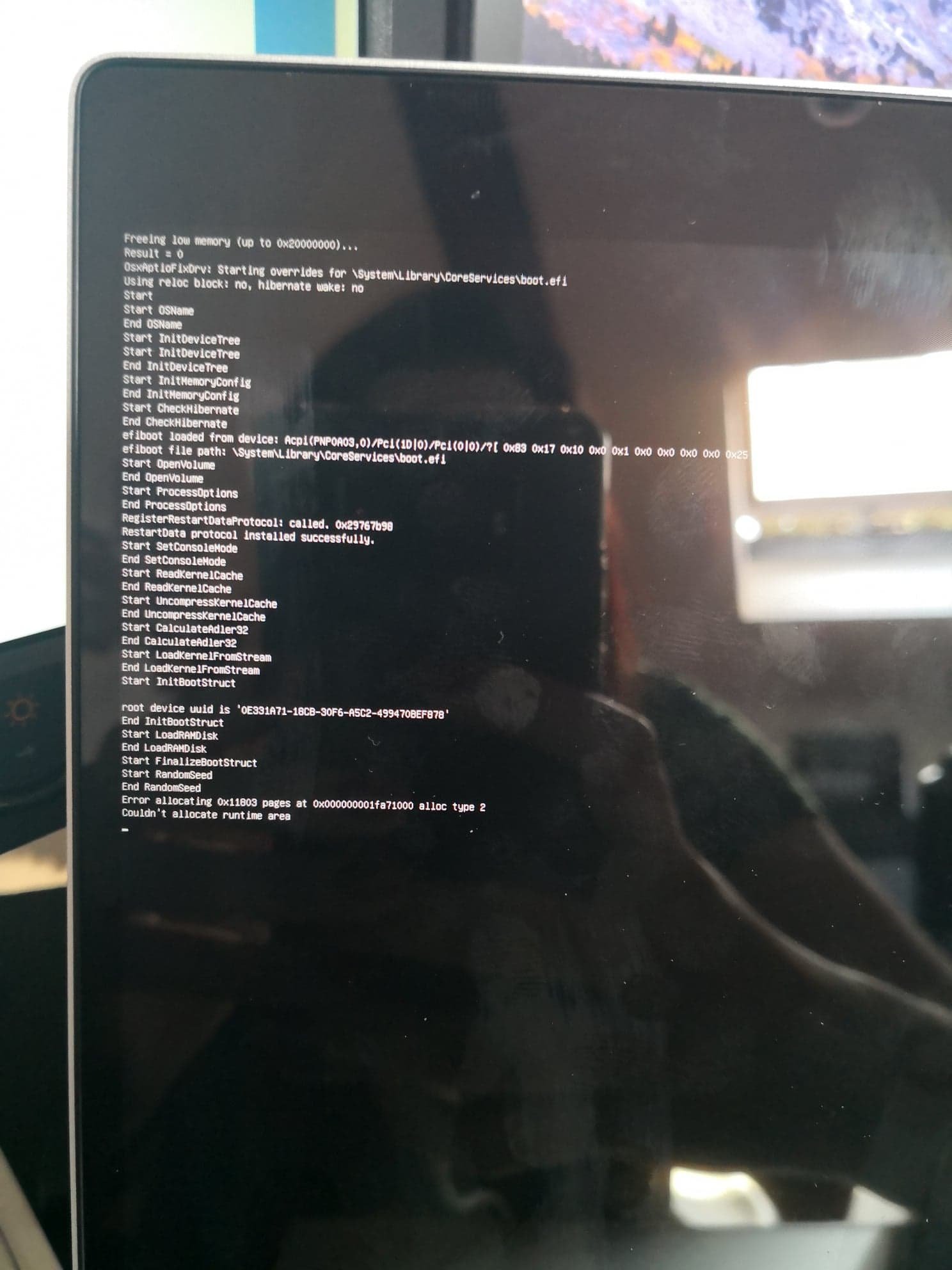

gengik84 Posted June 15, 2018 Share Posted June 15, 2018 mi sembra strano che poi sia identica la schermata... ho cambiato driver...c'è aptiofix adesso e non AptioMemory sei sicura di montare la EFI giusta? controlla anche nella root del disco se alla volte fosse presente una anche li.. Link to comment https://www.insanelymac.com/forum/topic/334447-hp-spectre-x360-13-aeoxx/page/12/#findComment-2619785 Share on other sites More sharing options...

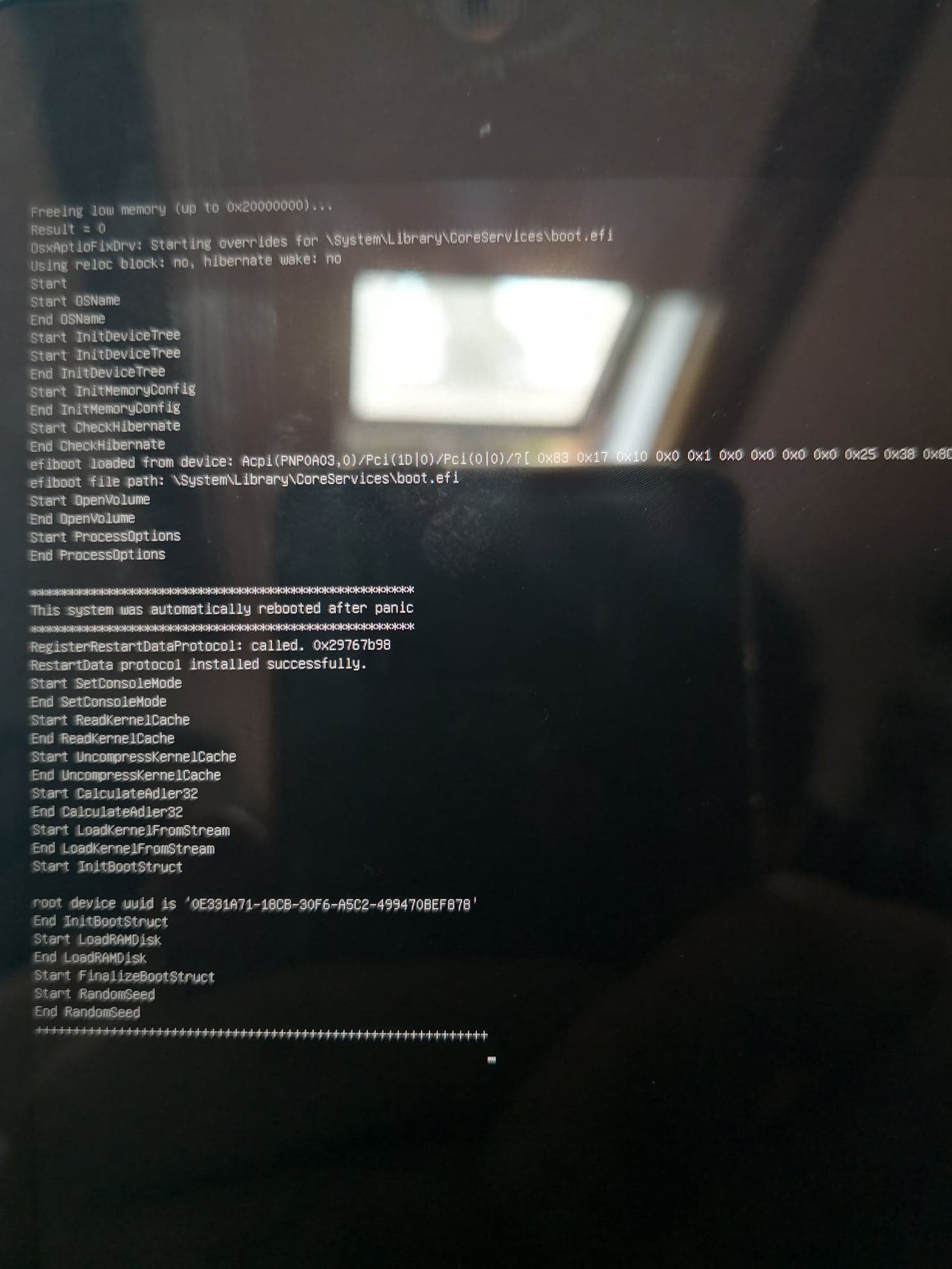

filomenasepe Posted June 15, 2018 Author Share Posted June 15, 2018 la efi si, la cartella clover anche, la foto scusa, ho sbagliato foto, erano identiche come anteprima in download, ecco l'ho riscattata da capo.. Link to comment https://www.insanelymac.com/forum/topic/334447-hp-spectre-x360-13-aeoxx/page/12/#findComment-2619786 Share on other sites More sharing options...
gengik84 Posted June 15, 2018 Share Posted June 15, 2018 molto strano.. poi hai avuto un KP, hai un log o info? Link to comment https://www.insanelymac.com/forum/topic/334447-hp-spectre-x360-13-aeoxx/page/12/#findComment-2619787 Share on other sites More sharing options...

gengik84 Posted June 15, 2018 Share Posted June 15, 2018 qui non si vede nulla... ma nell'immagine di prima risulta che hai avuto un KP solitamente dopo quando riaccesi al disco questo viene notificato avrei bisogno di questo per poter cercare di capire a cosa era dovuto.. fai intanto anche un hack_info e posta il risultato Link to comment https://www.insanelymac.com/forum/topic/334447-hp-spectre-x360-13-aeoxx/page/12/#findComment-2619792 Share on other sites More sharing options...

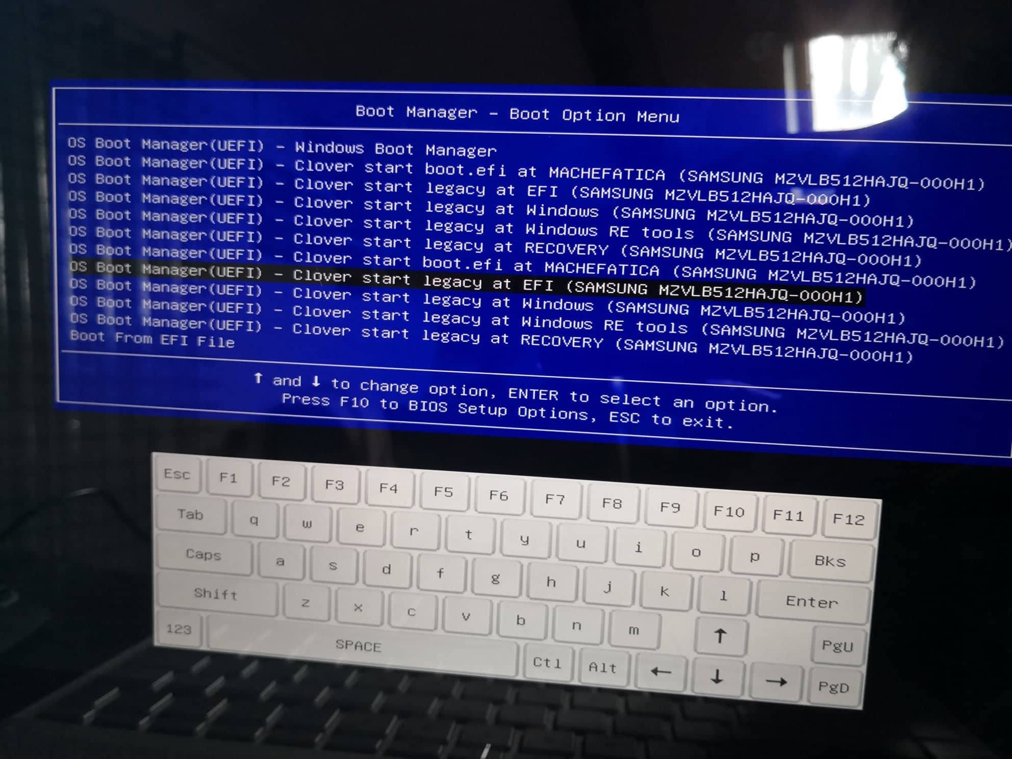

gengik84 Posted June 15, 2018 Share Posted June 15, 2018 fai questa prova, nella gui di clover,opzioni, trova la voce "add clover boot option for all entries" cliccaci e poi riavvia entra nel boot manager del bios e fai foto alle opzioni che visualizzi Link to comment https://www.insanelymac.com/forum/topic/334447-hp-spectre-x360-13-aeoxx/page/12/#findComment-2619798 Share on other sites More sharing options...
filomenasepe Posted June 15, 2018 Author Share Posted June 15, 2018 4 minutes ago, gengik84 said: fai questa prova, nella gui di clover,opzioni, trova la voce "add clover boot option for all entries" cliccaci e poi riavvia entra nel boot manager del bios e fai foto alle opzioni che visualizzi ecco a te Link to comment https://www.insanelymac.com/forum/topic/334447-hp-spectre-x360-13-aeoxx/page/12/#findComment-2619799 Share on other sites More sharing options...
gengik84 Posted June 15, 2018 Share Posted June 15, 2018 sopra clover start at boot.efi poi fai anche questo,terminale sudo diskutil mount disk0s2 ls -a /EFI/EFI/CLOVER/drivers64UEFI posta il risultato Link to comment https://www.insanelymac.com/forum/topic/334447-hp-spectre-x360-13-aeoxx/page/12/#findComment-2619801 Share on other sites More sharing options...
filomenasepe Posted June 15, 2018 Author Share Posted June 15, 2018 1 minute ago, gengik84 said: sopra clover start at boot.efi stessa solita schermata di sempre.. Link to comment https://www.insanelymac.com/forum/topic/334447-hp-spectre-x360-13-aeoxx/page/12/#findComment-2619802 Share on other sites More sharing options...

gengik84 Posted June 15, 2018 Share Posted June 15, 2018 la duplicazione di quelle voci te l'ho fatta fare io... ma comunque non sei in uefi puro ma ibrido perché opzioni legacy nel caso non sarebbero elencate...comunque per rimuoverle solito procedimento di prima ma troverai "remove" invece di add clover etc etc hai quella opzione su bios UEFI only o UEFI ibrido? UEFI ibrido sarebbe come uefi con csm abilitato, quindi che permette boot uefi ma anche legacy uefi only, uefi puro quindi nel caso niente legacy solitamente su HP è presente, non so però su codesto essendo molto recente mi passeresti il risultato dei comandi sopra? Link to comment https://www.insanelymac.com/forum/topic/334447-hp-spectre-x360-13-aeoxx/page/12/#findComment-2619816 Share on other sites More sharing options...
filomenasepe Posted June 15, 2018 Author Share Posted June 15, 2018 Just now, gengik84 said: la duplicazione di quelle voci te l'ho fatta fare io... ma comunque non sei in uefi puro ma ibrido perché opzioni legacy nel caso non sarebbero elencate...comunque per rimuoverle solito procedimento di prima ma troverai "remove" invece di add clover etc etc tutto questo non mi preoccupa nemmeno una virgola ad onor del vero.. quindi non è importante.. e comunque appena controllato dice legacy disattivo.. ma ad ogni modo come ripeto quello non importa.. idee sul perchè non si avvia? poi magari da li cerchiamo di capire perchè resta instabile e poi facciamo una immagine disco e la pubblichiamo per il prossimo che ha un hp di nuova generazione..haha Link to comment https://www.insanelymac.com/forum/topic/334447-hp-spectre-x360-13-aeoxx/page/12/#findComment-2619818 Share on other sites More sharing options...

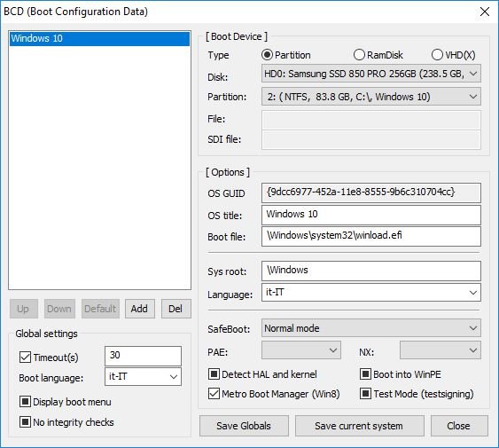

netgear Posted June 15, 2018 Share Posted June 15, 2018 Probabilmente non sei in UEFI o hai una soluzione Ibrida, se l'ipotesi è la seconda l'installazione di Clover ha resettato una parte dell'MBR dal quale Windows avviava, ci voleva fin dall'inizio uno screen con Diskpart per capire la situazione. Se Windows avviava UEFI dalla cartella Microsoft questa si trova nella stessa posizione di prima, praticamente nn ha subito modifiche. Se invece si sono mescolate le cose con un installazione Clover diversa dalla UEFI è venuto fuori un po' di casino, insomma le variabili sono molte. Se Invece hai Windows UEFI e la cartella Microsoft corrisponde a quello che deve bisogna riallineare il BCD alla partizione di Windows , perché qualcosa è successo... Puoi Rinominare il file bootmgfw-orig.efi in bootmgfw.efi e vedere se da BIOS la Entries per Windows avvia. Link to comment https://www.insanelymac.com/forum/topic/334447-hp-spectre-x360-13-aeoxx/page/12/#findComment-2619839 Share on other sites More sharing options...
filomenasepe Posted June 15, 2018 Author Share Posted June 15, 2018 1 hour ago, netgear said: Probabilmente non sei in UEFI o hai una soluzione Ibrida, se l'ipotesi è la seconda l'installazione di Clover ha resettato una parte dell'MBR dal quale Windows avviava, ci voleva fin dall'inizio uno screen con Diskpart per capire la situazione. Se Windows avviava UEFI dalla cartella Microsoft questa si trova nella stessa posizione di prima, praticamente nn ha subito modifiche. Se invece si sono mescolate le cose con un installazione Clover diversa dalla UEFI è venuto fuori un po' di casino, insomma le variabili sono molte. Se Invece hai Windows UEFI e la cartella Microsoft corrisponde a quello che deve bisogna riallineare il BCD alla partizione di Windows , perché qualcosa è successo... Puoi Rinominare il file bootmgfw-orig.efi in bootmgfw.efi e vedere se da BIOS la Entries per Windows avvia. scusatemi mi sono assentata un'oretta per delle cose inderogabili. Nel frattempo acronis ha provveduto a ripristinare le varie partizioni, quindi windows e il .boot sono come da casa costruttrice. Riguardo la questione dell'uefi o no, è un portatile messo in commercio due mesi fa, non credo abbia una bios diverso dal uefi e di conseguenza il resto, tanto che per installare l'aggiornamento bios si necessita dell'avvio di windows che ti porta in una sezione uefi del bios che diversamente è nascosta.. inoltre nelle impostazioni del bios c'è proprio riportato se lo vuoi uefi o uefi con supporto legacy, e come già detto, legacy è su disable.. quindi non ho idea di cosa sia successo.. a questo punto domanda: se posto la efi del pc con il solo windows, potete sistemarla voi in modo che funzioni e io non possa commettere errori in merito? ve ne sarei grata. fatemi sapere. Link to comment https://www.insanelymac.com/forum/topic/334447-hp-spectre-x360-13-aeoxx/page/12/#findComment-2619861 Share on other sites More sharing options...

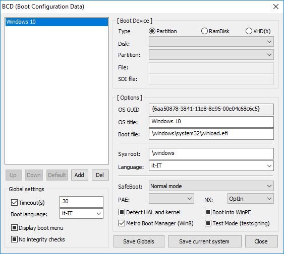

filomenasepe Posted June 15, 2018 Author Share Posted June 15, 2018 (edited) questa è la efi originale del pc, quella di windows per capirci, così potete dargli una occhiata e fugare ogni dubbio.. e se riuscite a renderla avviabile @netgear o @gengik84 anche per mac ve ne sono più che grata.. perchè io prima ho seguito le istruzioni che mi avete dato, e a quanto pare non ci sono riuscita, quindi non vorrei che c'è qualcosa che mi è poco chiaro e faccio casino. https://we.tl/lncqHHskOm grazie Edited June 15, 2018 by filomenasepe Link to comment https://www.insanelymac.com/forum/topic/334447-hp-spectre-x360-13-aeoxx/page/12/#findComment-2619862 Share on other sites More sharing options...
netgear Posted June 15, 2018 Share Posted June 15, 2018 Il BCD va modificato sul computer proprietario, a questo scopo consiglio di crearsi una chiavetta WinPE che ci può togliere da "qualsiasi" impiccio. Avendo il Backup di Acronis (che in fase di ripristino ripara il BCD) io preparerei il Disco con un partizionamento più consono di quello HP, ripristinerei la sola partizione di Sistema e con la WinPE allineerei il BCD. Link to comment https://www.insanelymac.com/forum/topic/334447-hp-spectre-x360-13-aeoxx/page/12/#findComment-2619865 Share on other sites More sharing options...
filomenasepe Posted June 15, 2018 Author Share Posted June 15, 2018 20 minutes ago, netgear said: Il BCD va modificato sul computer proprietario, a questo scopo consiglio di crearsi una chiavetta WinPE che ci può togliere da "qualsiasi" impiccio. Avendo il Backup di Acronis (che in fase di ripristino ripara il BCD) io preparerei il Disco con un partizionamento più consono di quello HP, ripristinerei la sola partizione di Sistema e con la WinPE allineerei il BCD. sinceramente questa volta non ti ho capito minimamente.. Link to comment https://www.insanelymac.com/forum/topic/334447-hp-spectre-x360-13-aeoxx/page/12/#findComment-2619870 Share on other sites More sharing options...
netgear Posted June 15, 2018 Share Posted June 15, 2018 Oltretutto il Boot del Sistema HP non è chiaro, probabilmente c'è qualcosa di modificato perché il tuo BCD non punta su nessun Disco e su nessuna partizione, un Sistema standard con questo BCD non avvia, poi si può sempre ovviare in altri modi ma insomma... Hai ragione, sei stata fin "troppo" brava ad arrivare fino a questo punto :-) Link to comment https://www.insanelymac.com/forum/topic/334447-hp-spectre-x360-13-aeoxx/page/12/#findComment-2619871 Share on other sites More sharing options...
