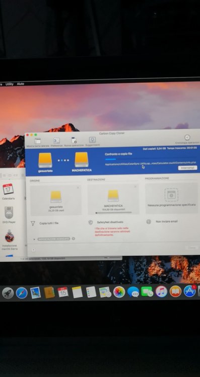

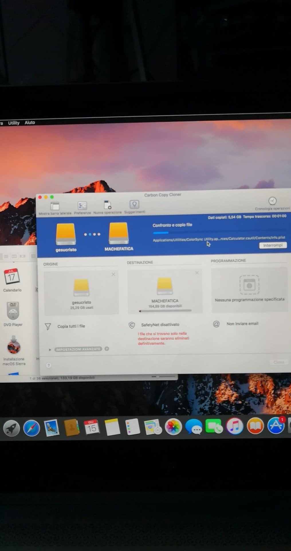

filomenasepe Posted June 14, 2018 Author Share Posted June 14, 2018 46 minutes ago, netgear said: Io nn ho capito cosa si vuole fare, nn ho letto la discussione. Ma si vuole Clonare un Disco MAC HFS+ su un altro Disco da Windows..? ti spiego, abbiamo fatto con tutti i presenti un centinaio di prove per installare questo hackintosh su un hp spectre, purtroppo sempre con lo stesso esito, ossia la parte di installazione che deve partire dalla usb và, ma quella che dovrebbe poi avvenire dell hd si blocca, il meglio che siamo riusciti a fare è, installare high sierra su hd esterno, facendolo da un altro hackintosh, tramite il tool direct install, e poi mettergli un apposita efi per farlo funzionare sullo spectre in questione. teoricamente funziona, ma forse siccome è su un hd esterno, non si riesce a farlo funzionare per piu di una decina di minuti, e siccome non possiamo smontare l hd dallo spectre senza perdere la garanzia, stiamo cercando una soluzione per clonare quel disco esterno su quello interno, che sia tramite vm o tramite win, basta che funzioni Link to comment https://www.insanelymac.com/forum/topic/334447-hp-spectre-x360-13-aeoxx/page/10/#findComment-2619590 Share on other sites More sharing options...

filomenasepe Posted June 14, 2018 Author Share Posted June 14, 2018 1 minute ago, netgear said: Installare su Disco interno, in multiboot con Windows immagino, passare l'installazione fatta sul disco USB in una partizione insieme a Windows installato in UEFI... Questa è la situazione..? al momento la situazione è che il disco clonato, e si insieme a windows in partizioni diverse, si avvia ma se metto la chiavetta o l'altro disco che avevo per far partire clover.. ora?installo semplicemente clover e l'efi corretto fornitomi da gengik? Link to comment https://www.insanelymac.com/forum/topic/334447-hp-spectre-x360-13-aeoxx/page/10/#findComment-2619599 Share on other sites More sharing options...

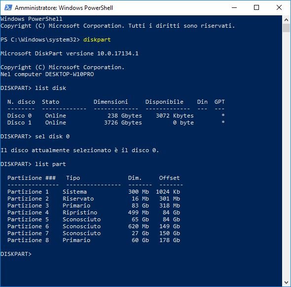

netgear Posted June 14, 2018 Share Posted June 14, 2018 Mi pare di aver capito quello che ho scritto sopra, dalla VM hai clonato a caldo immagino la VM su un Disco esterno USB, che non è proprio bello, ma insomma. Cmq, strumenti a disposizione: abbiamo un disco con Windows dove vuoi mettere OS X che hai sul disco esterno USB: Fai uno screen della Situazione di Sistema, mettere OS X dalla USB nello spazio ricavato insieme a Windows non è un problema, ci sono diversi modi di procedere. Domani vediamo... Link to comment https://www.insanelymac.com/forum/topic/334447-hp-spectre-x360-13-aeoxx/page/10/#findComment-2619604 Share on other sites More sharing options...

netgear Posted June 15, 2018 Share Posted June 15, 2018 Si allora avevo capito bene la prima volta, credo, hai Windows dove vuoi affiancare MAC, hai un OS X funzionante su un HD USB, la macchina virtuale e il fatto che avvii da chiavetta non ci interessa al momento. Devi fare uno screen di Windows come ti ho postato, poi verificato che c'è lo spazio mettiamo OS X dell'HD USB affiancato a Windows, infine montando la EFI piazziamo l'avvio che hai sulla chiavetta. Link to comment https://www.insanelymac.com/forum/topic/334447-hp-spectre-x360-13-aeoxx/page/10/#findComment-2619646 Share on other sites More sharing options...

filomenasepe Posted June 15, 2018 Author Share Posted June 15, 2018 4 minutes ago, iCanaro said: Io questo problema me lo porrei dopo aver verificato che la clonazione e high sierra funzioni a dovere, poi in un secondo momento si sistema la EFI sul disco Allora come ho scritto ho avviato da chiavetta clover, e la clonazione è li, e va.. devo dire che SICURAMENTE si deve perfezionare in termini di kext e quant'altro, perchè la grafica così come su disco esterno non ha le trasparenze e lagga un tantino.. non so dirti se stabile o meno, perchè non l'ho usato per abbastanza tempo.. ma credo che a sto punto, si debba fare si che si avvii in autonomia in modo da non dipendere da usb varie.. e vedere che va aggiustato.. mal che vada la efi di windows la salviamo.. e poi onestamente, se devo eliminare mac, ripristinare windows del portatile comprato 3 giorni fa non mi preoccupa.. quindi come devo procedere? Link to comment https://www.insanelymac.com/forum/topic/334447-hp-spectre-x360-13-aeoxx/page/10/#findComment-2619690 Share on other sites More sharing options...

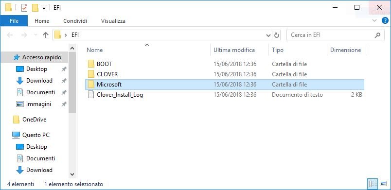

netgear Posted June 15, 2018 Share Posted June 15, 2018 Devi mettere la Cartella Microsoft che hai nella EFI di Windows nella EFI di Clover e sarà quella che userai per avviare i Sistemi. Nella Cartella Microsoft\Boot rinomina bootmgfw.efi in bootmgfw-orig.efi 1 Link to comment https://www.insanelymac.com/forum/topic/334447-hp-spectre-x360-13-aeoxx/page/10/#findComment-2619693 Share on other sites More sharing options...
filomenasepe Posted June 15, 2018 Author Share Posted June 15, 2018 30 minutes ago, netgear said: Devi mettere la Cartella Microsoft che hai nella EFI di Windows nella EFI di Clover e sarà quella che userai per avviare i Sistemi. Nella Cartella Microsoft\Boot rinomina bootmgfw.efi in bootmgfw-orig.efi Allora con quanto illustrato da @netgear ora clover parte da disco, fico.. ma qui nasce il dramma, anche se chissà forse può aiutare a capire cosa affligge questo hack fin dall'inizio e ci blocca, quindi ricapitolo e illustro: 1)in tutti i tentativi di installazione, ogni volta si bloccava a quando avviavamo la seconda fase da disco, per completare l'installazione il cui primo passaggio avveniva da usb. quindi siamo passati alla clonazione. 2)se avvio con efi di @gengik84 su chiavetta usb clover, e da li avvio la partizione del pc dove c'è High Sierra installato in HFS+, si avvia tranquillamente. 3)ecco il dramma, se avvio invece clover dal disco grazie al suggerimento di @netgear il disco non si avvia, si ferma dove si fermava anche nel punto 1, allego foto ma è identica alle precedenti.. ma ripeto questo avviene solo se clover si avvia da disco ssd m2 interno e non da chiavetta! Cosa avviene in questo passaggio di differente se fatto da disco o da chiavetta? perchè fin dai primi esperimenti fatti con l'aiuto di @TwEnTy90 e in seguito con @MARZILLO e @iCanaro e solo infine con @gengik84 il problema è infondo sempre quello.. ps ho provato ad attendere anche 20 minuti ma nn si muove dalla schermata in foto.. Link to comment https://www.insanelymac.com/forum/topic/334447-hp-spectre-x360-13-aeoxx/page/10/#findComment-2619703 Share on other sites More sharing options...
