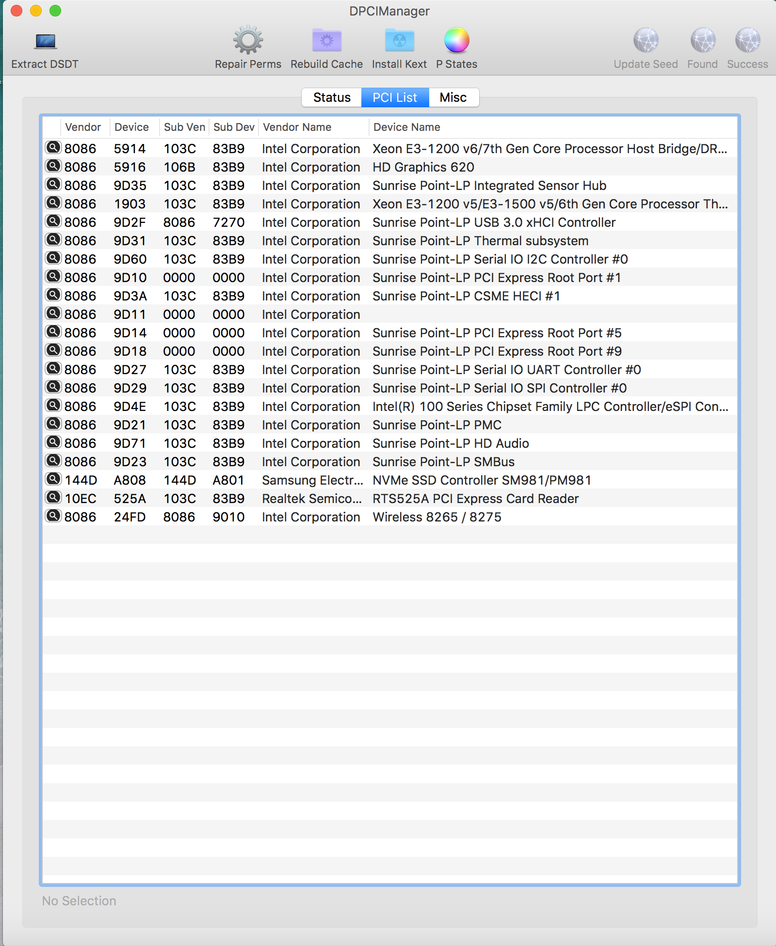

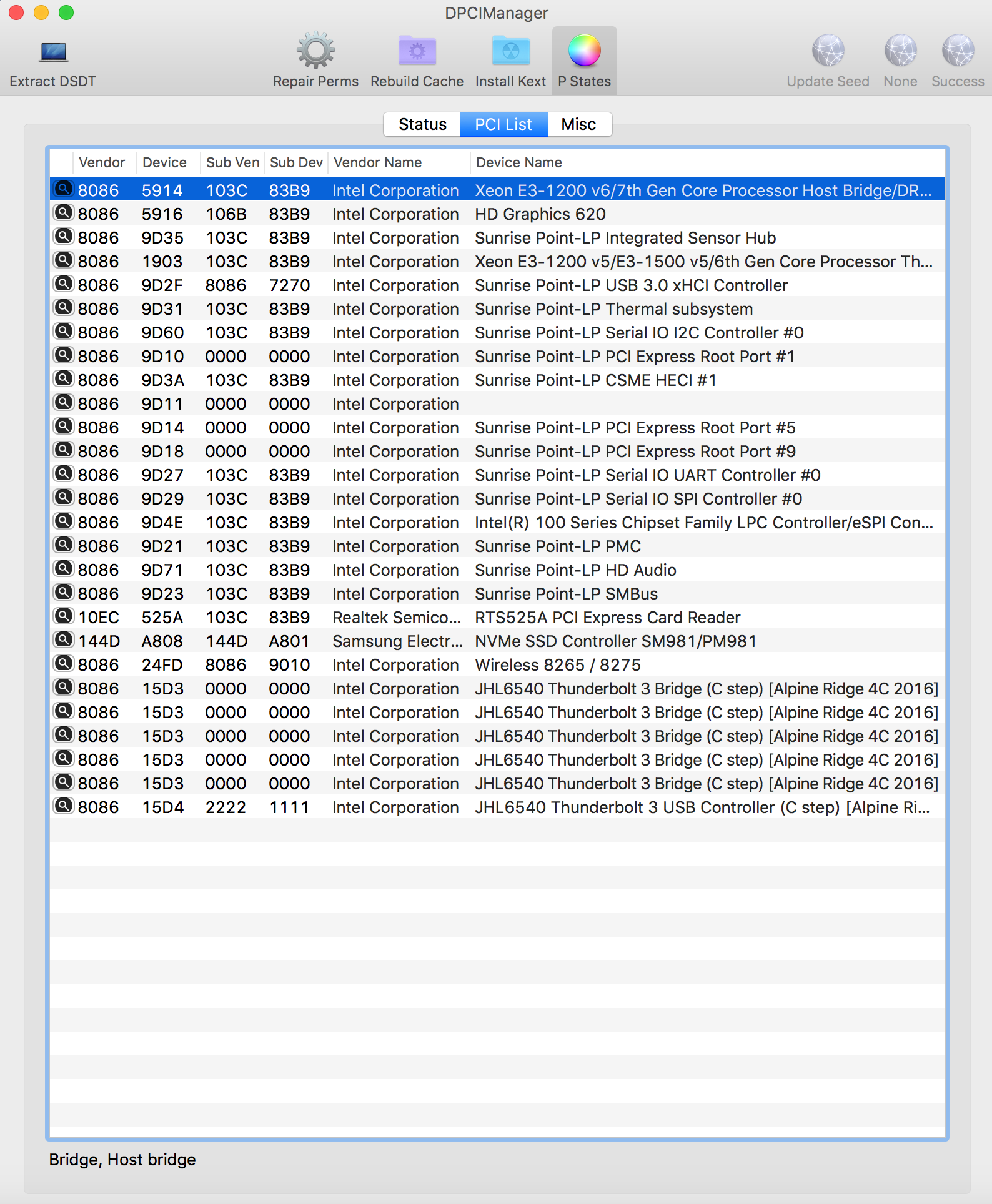

filomenasepe Posted June 16, 2018 Author Share Posted June 16, 2018 12 minutes ago, gengik84 said: Allega comunque... EFI attuale del disco interno e ioreg modulo wifi è un combo intel e quindi non compatibile allora, piccolo aggiornamento, ho avviato clover configurator giusto per montare l'efi e prelevare i file da postare qui ed è crashato, possibile che clover configurator o il toccare l'efi anche solo per aprirla, o inserire periferiche usb 3 possa in alcuni casi dare fastidio? perchè fino ad ora stava andando con programmi di grafica davvero pesanti.. e ora ha ricominciato a crashare anche dopo pochi secondi.. spiegazioni? idee? ps ho notato ma mi ero dimenticata di dirlo, che non spegneva bene il sistema, quindi se anche cliccavi spegni, non lo faceva realmente per cui al riavvio successivo il sistema ti diceva che era stato spento in modo anomalo. ecco tutti i file, efi interna, ioreg ecc.. CLOVER.zip MACCHECHIAVICA’s iMac.ioreg questa la allego a parte perchè non ci entrava ti ho scritto e mandato tutto sul post.. ma domanda, come leggerai ha ricominciato, ma è successo appena ho infilato la kiavetta usb 3.. possibile le odi? Link to comment https://www.insanelymac.com/forum/topic/334447-hp-spectre-x360-13-aeoxx/page/14/#findComment-2620090 Share on other sites More sharing options...

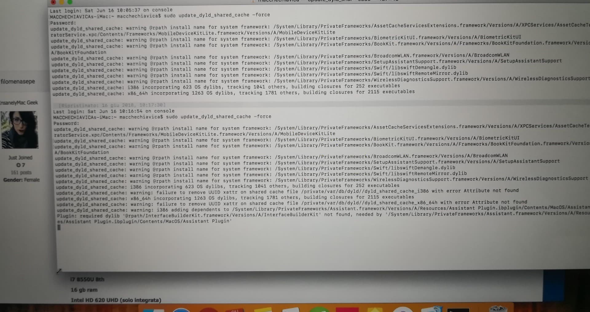

gengik84 Posted June 16, 2018 Share Posted June 16, 2018 Sostituisci la cartella clover terminale sudo update_dyld_shared_cache -force sudo kextcache -i / sudo nvram -c Riavvia CLOVER.zip Link to comment https://www.insanelymac.com/forum/topic/334447-hp-spectre-x360-13-aeoxx/page/14/#findComment-2620101 Share on other sites More sharing options...
filomenasepe Posted June 16, 2018 Author Share Posted June 16, 2018 3 minutes ago, gengik84 said: Sostituisci la cartella clover terminale sudo update_dyld_shared_cache -force sudo kextcache -i / sudo nvram -c Riavvia CLOVER.zip ok, eseguo. Hai per caso qualche idea del perchè sia successo? Ti si è accesa qualche lampadina? Link to comment https://www.insanelymac.com/forum/topic/334447-hp-spectre-x360-13-aeoxx/page/14/#findComment-2620105 Share on other sites More sharing options...

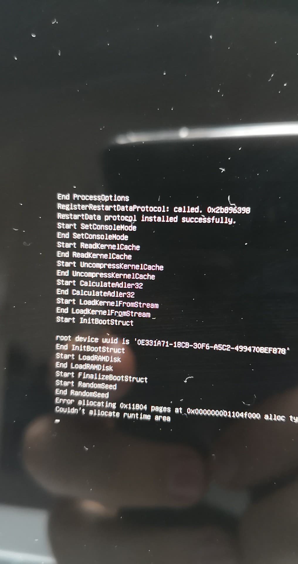

gengik84 Posted June 16, 2018 Share Posted June 16, 2018 problema a nvme... e kext di sistema che lo gestiscono... Prova dalla gui di clover, premi barra spaziatrice, seleziona avvio in safe mode poi terminale https://www.insanelymac.com/forum/topic/334447-hp-spectre-x360-13-aeoxx/?do=findComment&comment=2620101 Link to comment https://www.insanelymac.com/forum/topic/334447-hp-spectre-x360-13-aeoxx/page/14/#findComment-2620153 Share on other sites More sharing options...
filomenasepe Posted June 16, 2018 Author Share Posted June 16, 2018 21 minutes ago, gengik84 said: problema a nvme... e kext di sistema che lo gestiscono... Prova dalla gui di clover, premi barra spaziatrice, seleziona avvio in safe mode poi terminale https://www.insanelymac.com/forum/topic/334447-hp-spectre-x360-13-aeoxx/?do=findComment&comment=2620101 scusa mi ero persa il commento, ok per la barra e il safe mode, ma il link porta ad un tuo post precedente, ed ho già messo quel clover, e aggiunto a quello il config che hai mandato dopo.. quindi perchè me lo hai postato? non comprendo Link to comment https://www.insanelymac.com/forum/topic/334447-hp-spectre-x360-13-aeoxx/page/14/#findComment-2620168 Share on other sites More sharing options...
gengik84 Posted June 16, 2018 Share Posted June 16, 2018 L'ho riproposto in base al problema e il video che hai postato sopra... quando dicevi che non avviavi il problema (come dissi anche ieri) è NVME... e KP su kext di sistema che lo gestiscono Link to comment https://www.insanelymac.com/forum/topic/334447-hp-spectre-x360-13-aeoxx/page/14/#findComment-2620174 Share on other sites More sharing options...
filomenasepe Posted June 16, 2018 Author Share Posted June 16, 2018 Just now, gengik84 said: L'ho riproposto in base al problema e il video che hai postato sopra... quando dicevi che non avviavi il problema (come dissi anche ieri) è NVME... e KP su kext di sistema che lo gestiscono Nulla in safe mode si pianta qui Link to comment https://www.insanelymac.com/forum/topic/334447-hp-spectre-x360-13-aeoxx/page/14/#findComment-2620175 Share on other sites More sharing options...
gengik84 Posted June 16, 2018 Share Posted June 16, 2018 prova ad avviare da usb Link to comment https://www.insanelymac.com/forum/topic/334447-hp-spectre-x360-13-aeoxx/page/14/#findComment-2620177 Share on other sites More sharing options...
filomenasepe Posted June 16, 2018 Author Share Posted June 16, 2018 38 minutes ago, gengik84 said: prova ad avviare da usb Allora ci ho messo una vita perchè per quante ne provassi non si avviava, in safemode nemmeno, ne da pc ne da chiavetta.. alla fine ho messo sulla chiavetta l'ultima efi funzionante, quella con la quale oggi ho giocato per un paio di ore, ed è partito, ho provato i comandi da terminale, ma li avevo comunque già lanciati poco prima che il pc collassasse, e in effetti anche riprovando non funziona, noto un paio di errori che restituisce ad inizio proceduta e ve li posto.. ad ogni modo per risolvere ho messo l'efi appena citata anche su disco e si avvia di nuovo e va.. non esiste semplicemente una patch o un kext che possa far funzionare il disco ed evitare quel kernel panic?per essere tutti felici.. Link to comment https://www.insanelymac.com/forum/topic/334447-hp-spectre-x360-13-aeoxx/page/14/#findComment-2620190 Share on other sites More sharing options...
gengik84 Posted June 16, 2018 Share Posted June 16, 2018 riguardo a quel comando è ok... Purtroppo KP su nvme posso farci poco, di fatto ha supporto nativo senza alcuna patch.. ma sembra che quel modello che hai non venga "digerito" bene da osx Potrebbe anche essere tutto il discorso del partizionamento,recovery,HP etc.. Link to comment https://www.insanelymac.com/forum/topic/334447-hp-spectre-x360-13-aeoxx/page/14/#findComment-2620192 Share on other sites More sharing options...
