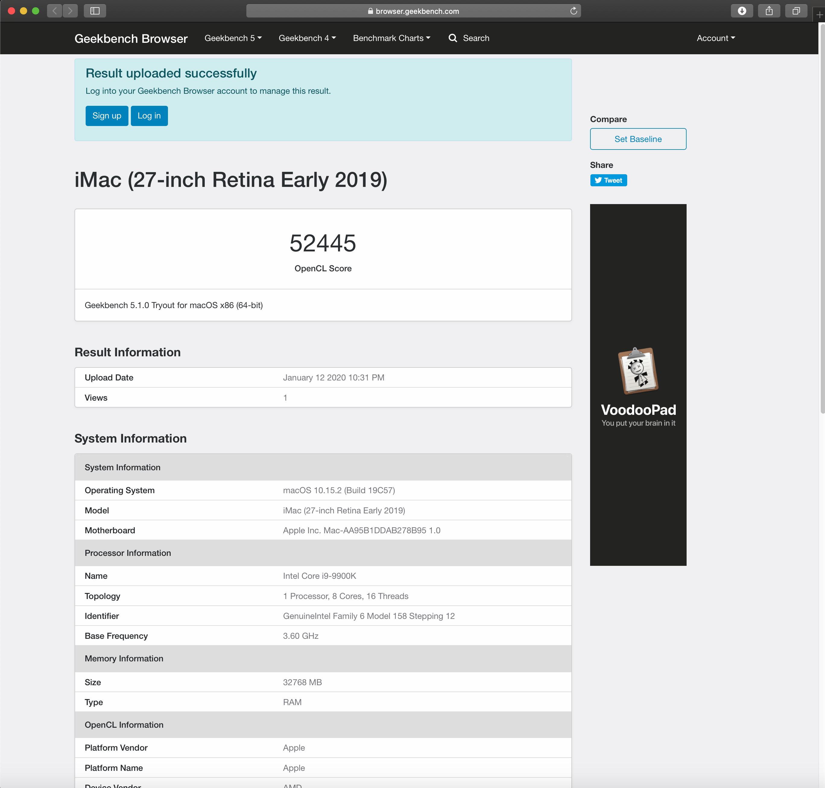

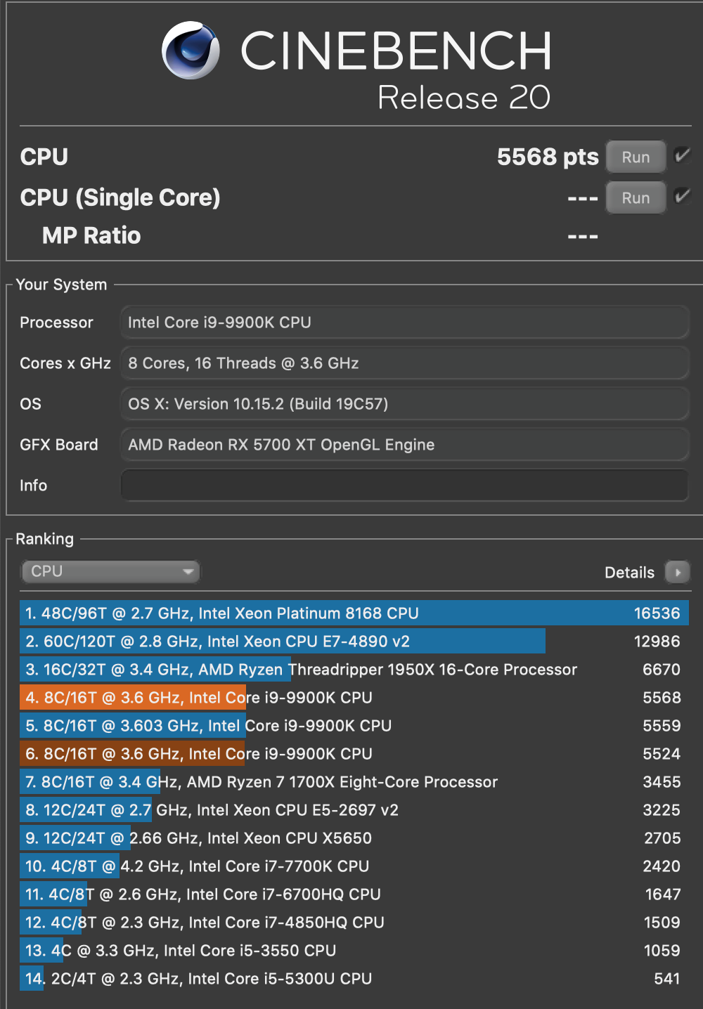

Test Results
1176894588_Screenshot2020-01-12at22_23_36.thumb.png.20199b886c3b20954b4ab0209e850512.png
508325809_Screenshot2020-01-12at22_31_28.thumb.png.34222d59deb3cad6e72659a2068b9981.png
