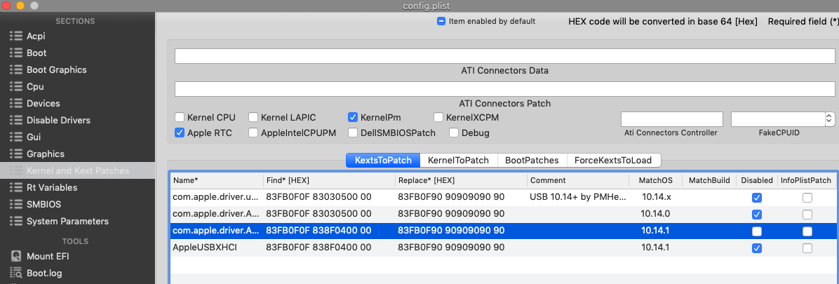

occorre la patch port limit da inserire nel config e non sempre funziona... la soluzione finale come per i miei hack, sarà mappare le USB, ma una cosa alla volta.. recupero la patch e te la inserisco nel config e te lo uppo

Nel caso ancora le USB 3 non ti funzionino aggiungi questo kext in EFI assieme agli altri.
L'ultima versione di mojave vedo che stà causando parecchi problemi in merito alle USB, ma con pazienza e gengik tutto risolvibile :)
XHCI-unsupported.kext.zip
Purtroppo non va neanche con questo :(

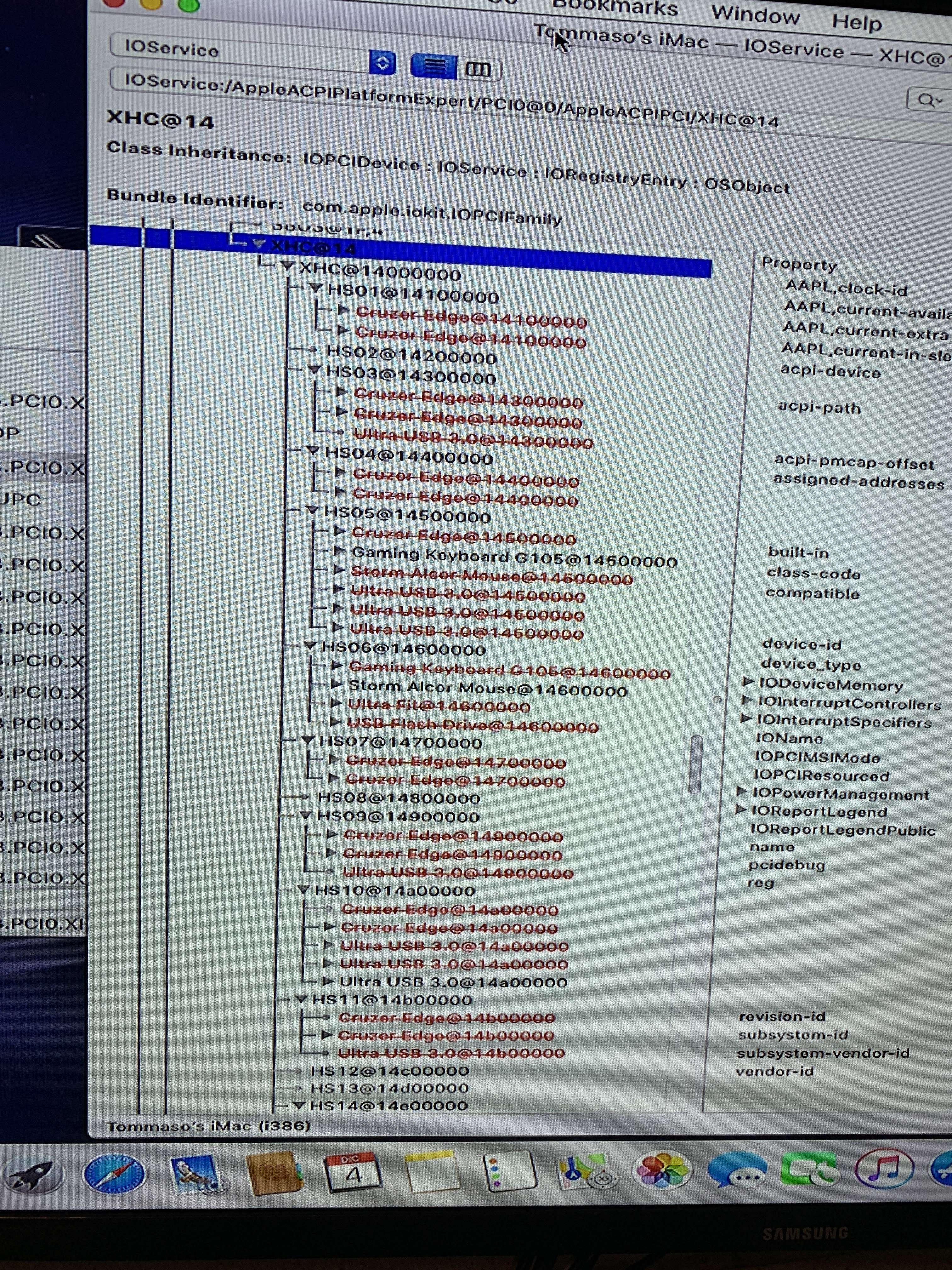

Caro @gengik84, avrei bisogno di te per queste Usb. Tramite IORegistry ho provato tutte le usb, sia con usb 2.0 che 3.0. Tutte le porte mi vengono segnate come HSxx (anche quelle 3.0), solo che in quelle 3.0 legge solo quando ci metto la chiavetta 2.0. Ed ecco qui la lista più o meno completa (ma almeno ci capiamo meglio):IMG_1155-2.thumb.jpg.35906993efa89d4f68a629b486d8f62b.jpg

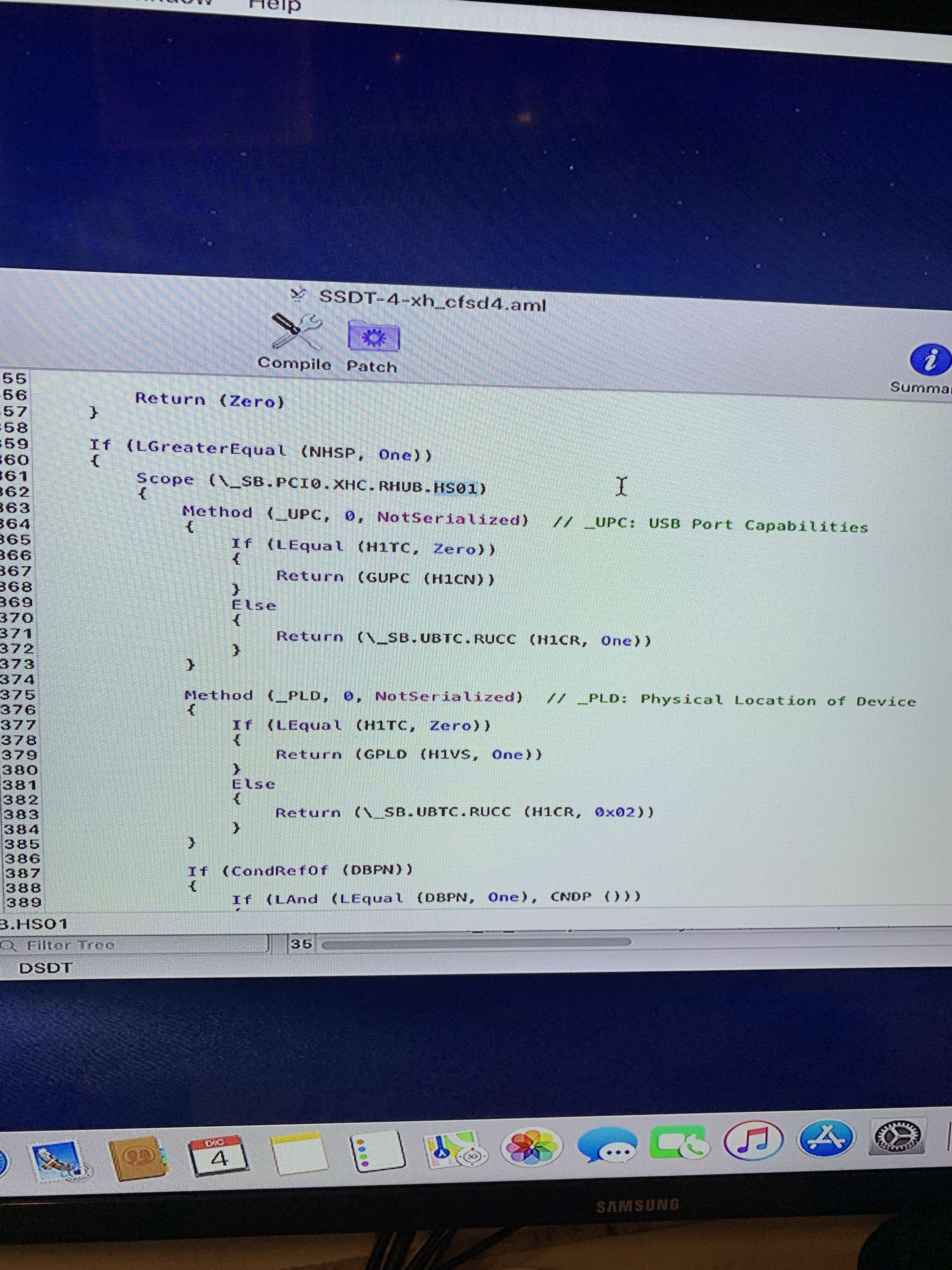

Dopodiché provo il secondo metodo, ovvero usando i miei ACPI. Prima di tutto il nome del file è diverso da quello che mi aspettavo dalla tua guida, ma credo che sia questo in quanto ci ho trovato dentro HS01,HS02......
Il problema è che il file in questione è ben diverso da quello che fai vedere te nella guida, e quindi non so cosa modificare e come:IMG_1156-2.thumb.jpg.0221d1affdecc79c40b5a3a92b87b9ef.jpg

HS01 -> USB type-C 3.1
HS02 -> non usata
HS03 -> Usb 3.1
HS04 -> Usb 3.1
HS05 -> Usb 2.0
HS06 -> Usb 2.0
HS07 -> Usb 3.0
HS08 -> non usata
HS09 -> Usb 2.0
HS10 -> Usb 2.0
HS11 -> Usb 2.0
HS12 -> non usata
HS13 -> non usata
HS14 -> Usb 2.0
Ti allego anche il file in questione cosi vedi meglio (anche se penso tu ce lo abbia di già visto che dovrebbe trovarsi nello zip ACPI che mi ha fatto fare prima @iCanaro, comunque te lo rimetto per sicurezza).
Grazie mille a tutti per ora.
SSDT-4-xh_cfsd4.aml
