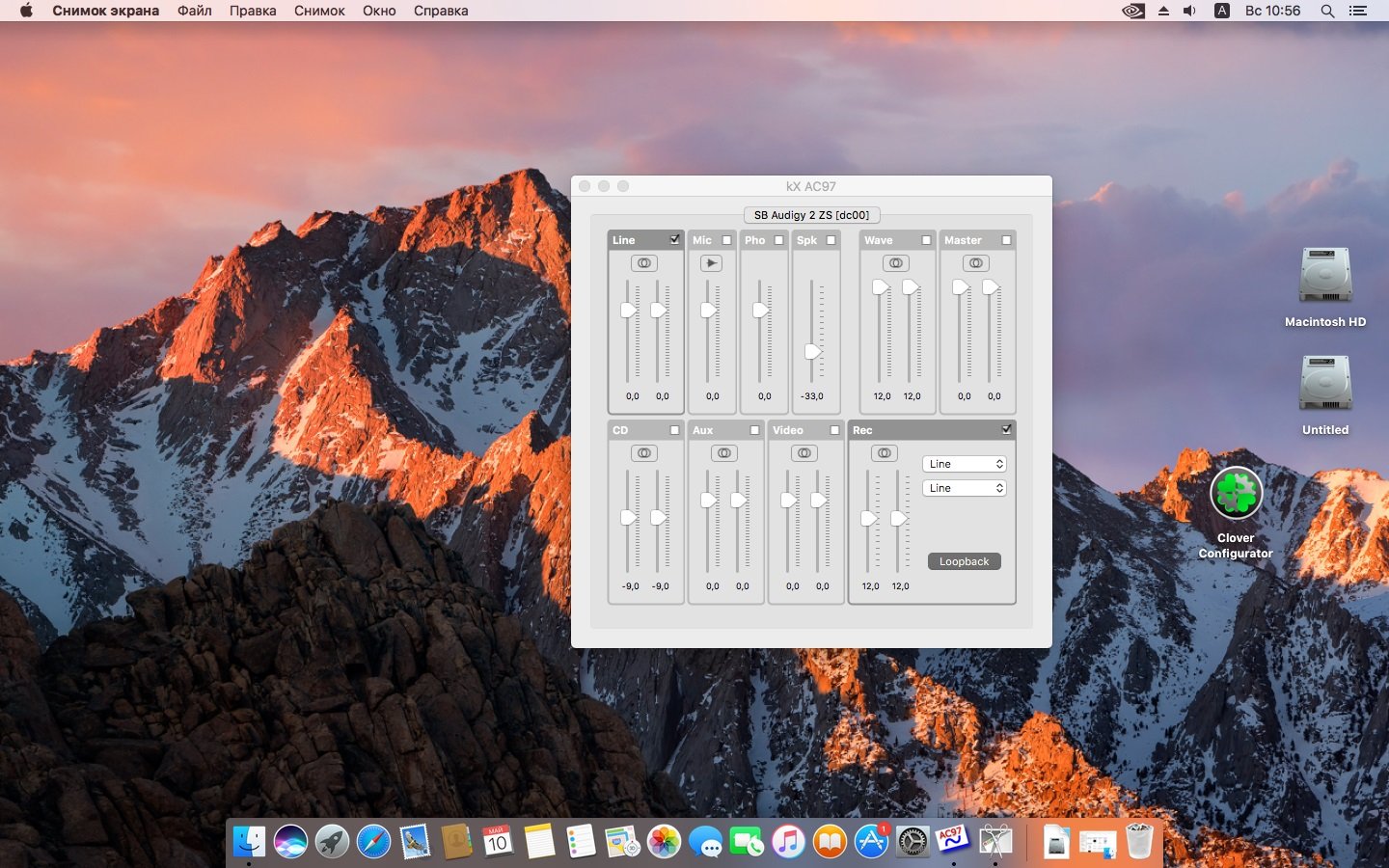

tripboy808 Posted May 10, 2020 Share Posted May 10, 2020 (edited) Привет. С записью проблемы решены. Теперь проблема в том, что я все время слышу себя. Как не слышать себя в динамиках при записи? Edited May 10, 2020 by tripboy808 Link to comment Share on other sites More sharing options...
ITzTravelInTime Posted May 10, 2020 Author Share Posted May 10, 2020 (edited) 41 minutes ago, tripboy808 said: Привет. С записью проблемы решены. Теперь проблема в том, что я все время слышу себя. Как не слышать себя в динамиках при записи? Just get a copy of the ac97 app (attached to the post) which allows you to mute and unmute inputs and outputs as well as enabling or disabling the feedback kX AC97.app.zip Edited May 10, 2020 by ITzTravelInTime Link to comment Share on other sites More sharing options...
tripboy808 Posted May 10, 2020 Share Posted May 10, 2020 Tried no result Link to comment Share on other sites More sharing options...
ITzTravelInTime Posted May 10, 2020 Author Share Posted May 10, 2020 1 minute ago, tripboy808 said: Tried no result Make a screeenshot of the ac97 app and then a picture of the jack you use for the recording Link to comment Share on other sites More sharing options...
tripboy808 Posted May 10, 2020 Share Posted May 10, 2020 8 minutes ago, ITzTravelInTime said: Сделайте скриншот приложения ac97, а затем снимок разъема, который вы используете для записи Без названия.tiff Here. Razem blue linear Link to comment Share on other sites More sharing options...
ITzTravelInTime Posted May 10, 2020 Author Share Posted May 10, 2020 Just now, tripboy808 said: Без названия.tiff Here. Razem blue linear i can't see the picture, it gives me an error 404, can you just tell me the exact model of the card and which jack? Link to comment Share on other sites More sharing options...
tripboy808 Posted May 10, 2020 Share Posted May 10, 2020 1 minute ago, ITzTravelInTime said: я не вижу изображение, оно выдает ошибку 404, вы можете просто сказать мне точную модель карты и какой разъем? Razem blue audigy 2zs Link to comment Share on other sites More sharing options...
ITzTravelInTime Posted May 10, 2020 Author Share Posted May 10, 2020 1 minute ago, tripboy808 said: Razem blue audigy 2zs which plug on the back of the card are you using for the recording? Link to comment Share on other sites More sharing options...
tripboy808 Posted May 10, 2020 Share Posted May 10, 2020 Just now, ITzTravelInTime said: какой разъем на обратной стороне карты вы используете для записи? Line Link to comment Share on other sites More sharing options...
ITzTravelInTime Posted May 10, 2020 Author Share Posted May 10, 2020 (edited) 9 minutes ago, tripboy808 said: Line use the mic-in instead and try to adjust the volumes using the ac 97 app, and then make sure this button is not green but it's gray Edited May 10, 2020 by ITzTravelInTime Link to comment Share on other sites More sharing options...

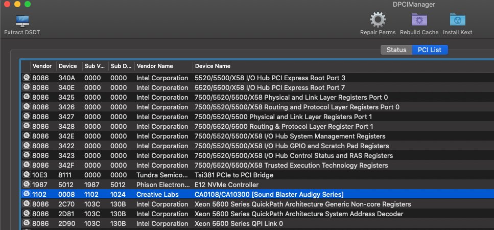

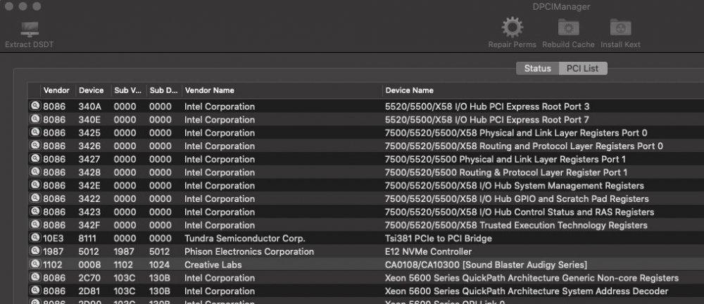

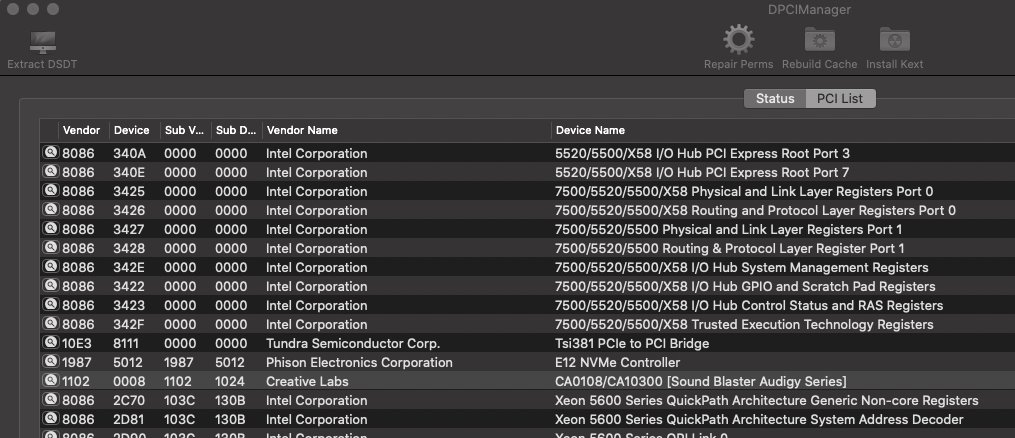

kino69 Posted June 22, 2020 Share Posted June 22, 2020 (edited) Hello, ITzTravelInTime and thank you for your efforts. I have an audigy RX SB1550. I tried everything with the new kext under Catalina, but my card is not recognized, whereas it was with your previous driver under Sierra. I put the kext in the "Other" clover folder, but it doesn't work. What else can I try to do? Sorry for my bad english and thanks for your work. Edited June 22, 2020 by kino69 Link to comment Share on other sites More sharing options...
ITzTravelInTime Posted June 22, 2020 Author Share Posted June 22, 2020 13 minutes ago, kino69 said: Hello, ITzTravelInTime and thank you for your efforts. I have an audigy RX SB1550. I tried everything with the new kext under Catalina, but my card is not recognized, whereas it was with your previous driver under Sierra. I put the kext in the "Other" clover folder, but it doesn't work. What else can I try to do? Sorry for my bad english and thanks for your work. First of all check if dpci manager recognizes the card in the pci list Link to comment Share on other sites More sharing options...
kino69 Posted June 23, 2020 Share Posted June 23, 2020 15 hours ago, ITzTravelInTime said: First of all check if dpci manager recognizes the card in the pci list Hello and thank you for your quick response. The card seems to be recognized in the software, but not in the "sound" menu in system preferences. Thanks again for your help. Link to comment Share on other sites More sharing options...
ITzTravelInTime Posted June 23, 2020 Author Share Posted June 23, 2020 On 5/6/2020 at 1:19 AM, ITzTravelInTime said: As promised, here it is the new kext binary: As always it supports OS X 10.6 and newer on 32 bits and 64 bits machines, but it's just tested on mountain lion, sierra and catalina. @btwise kXAudioDriver.kext.zip EDIT: I updated the binary because of a couple of bugs, so get this one instead: kXAudioDriver.kext.zip 2 minutes ago, kino69 said: Hello and thank you for your quick response. The card seems to be recognized in the software, but not in the "sound" menu in system preferences. Thanks again for your help. ok, the kexts seems to not be loaded for some reason, try the second kexts from the post i quited and use sierra kext utility to rebuild your kernel cache Link to comment Share on other sites More sharing options...
kino69 Posted June 23, 2020 Share Posted June 23, 2020 15 minutes ago, ITzTravelInTime said: ok, the kexts seems to not be loaded for some reason, try the second kexts from the post i quited and use sierra kext utility to rebuild your kernel cache The result is the same, it doesn't work. Could this be because my computer is an HP Z800 and my system drive is on an NVME ssd drive. As the HP Z800s do not boot natively on an NVME disk, my bootloader is on another sata SSD disk. This is the only shock that I have changed lately, with also the move to Catalina and since that time, the card has ceased to be recognized. Link to comment Share on other sites More sharing options...

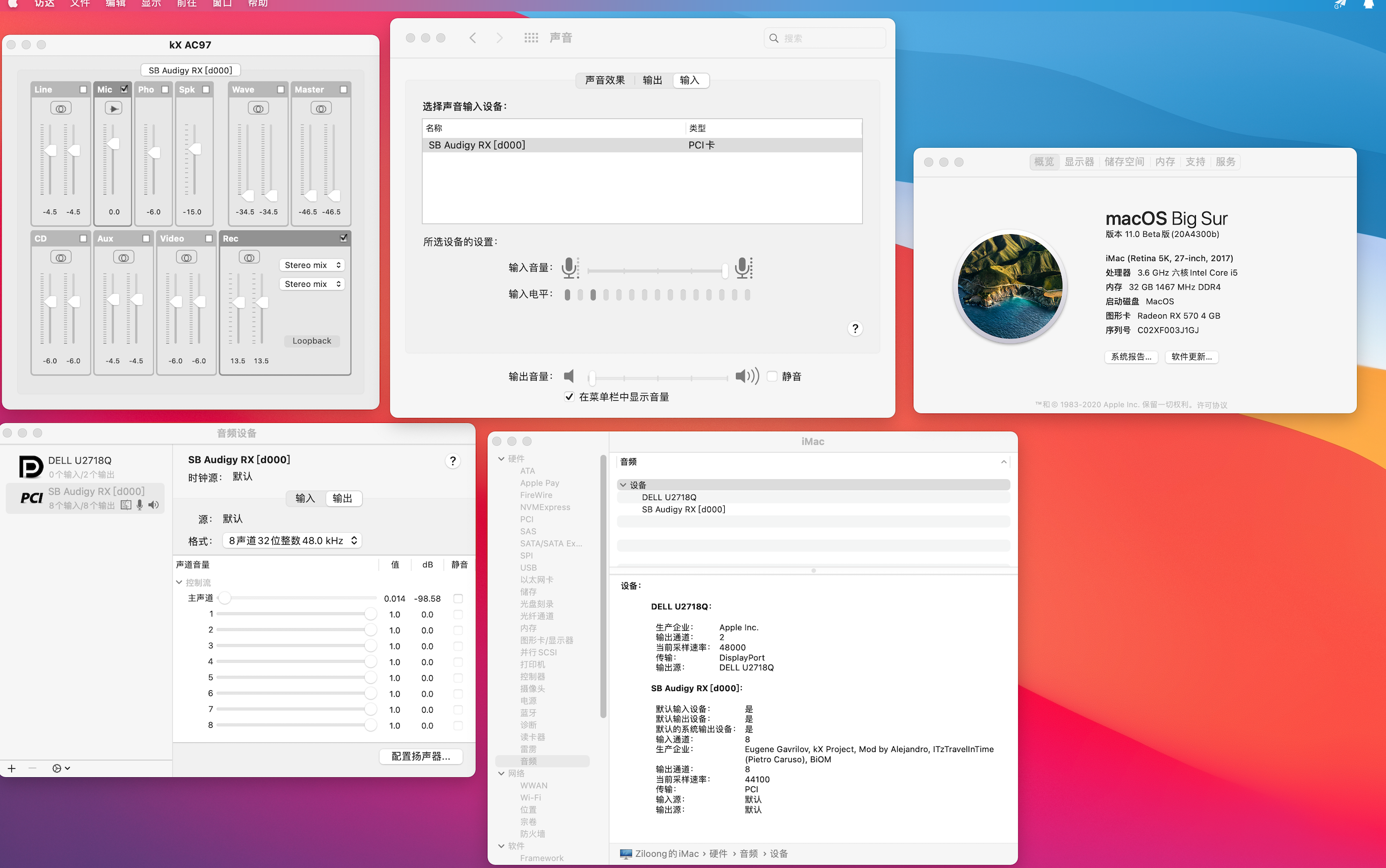

ziloong Posted July 18, 2020 Share Posted July 18, 2020 (edited) 我的英语不是很好,我使用翻译软件回复您的话题。 我使用Sound Blaster Audigy RX。它在macOS big Sur上运行良好,可以发出声音并可以使用麦克风 引导程序:Opencore 在Big Sur上,您需要禁用SIP并挂载系统,删除快照并解锁分区指导文档:关闭SIP 关于安装方法,我不知道这是否正确,我将kxAudioDriver_v2.1的kXAudioDriver.kext和kXAudioDriver.kext.dSYM添加到安装程序包中 打开终端并输入 sudo su sudo mount -uw / 这将解锁S / L / E权限 然后将Installer.sh拖到终端中并运行,最后将kXAudioDriver.kext添加到EFI / OC / Kexts并添加config.plist 完整驱动器 我真诚地建议您将kext和Install.sh发布到github“ Releases”并编写README.md来解释如何使用驱动程序,包括AC97。 我发现AL97只能控制Mic和Rec。我有个问题。为什么在系统信息/音频/设备中只有一个SB AudigyRX [d000],这是正常现象吗? Edited July 18, 2020 by ziloong Link to comment Share on other sites More sharing options...
ITzTravelInTime Posted July 19, 2020 Author Share Posted July 19, 2020 (edited) 14 hours ago, ziloong said: 我的英语不是很好,我使用翻译软件回复您的话题。 我使用Sound Blaster Audigy RX。它在macOS big Sur上运行良好,可以发出声音并可以使用麦克风 引导程序:Opencore 在Big Sur上,您需要禁用SIP并挂载系统,删除快照并解锁分区指导文档:关闭SIP 关于安装方法,我不知道这是否正确,我将kxAudioDriver_v2.1的kXAudioDriver.kext和kXAudioDriver.kext.dSYM添加到安装程序包中 打开终端并输入 sudo su sudo mount -uw / 这将解锁S / L / E权限 然后将Installer.sh拖到终端中并运行,最后将kXAudioDriver.kext添加到EFI / OC / Kexts并添加config.plist 完整驱动器 我真诚地建议您将kext和Install.sh发布到github“ Releases”并编写README.md来解释如何使用驱动程序,包括AC97。 我发现AL97只能控制Mic和Rec。我有个问题。为什么在系统信息/音频/设备中只有一个SB AudigyRX [d000],这是正常现象吗? About the kext you can just take the .kext file, the most recent one i have uploaded on the thread here, and just use it in the opencore's kexts folder and then just take the latest ac97.app to controll the card I mean you don't need to have the kext installed in /s/l/e you can just put it into the opencore's kext folder and the add it to the config.plist and it will work just fine. Edited July 19, 2020 by ITzTravelInTime Link to comment Share on other sites More sharing options...
