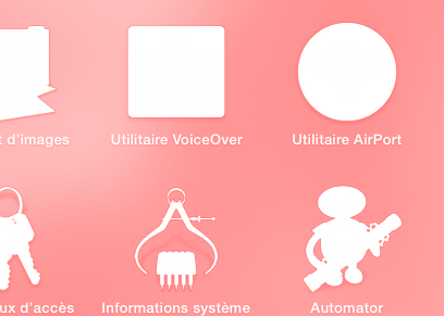

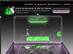

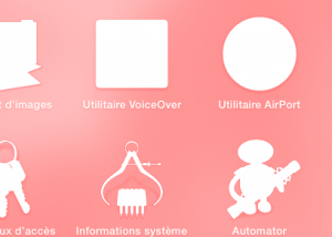

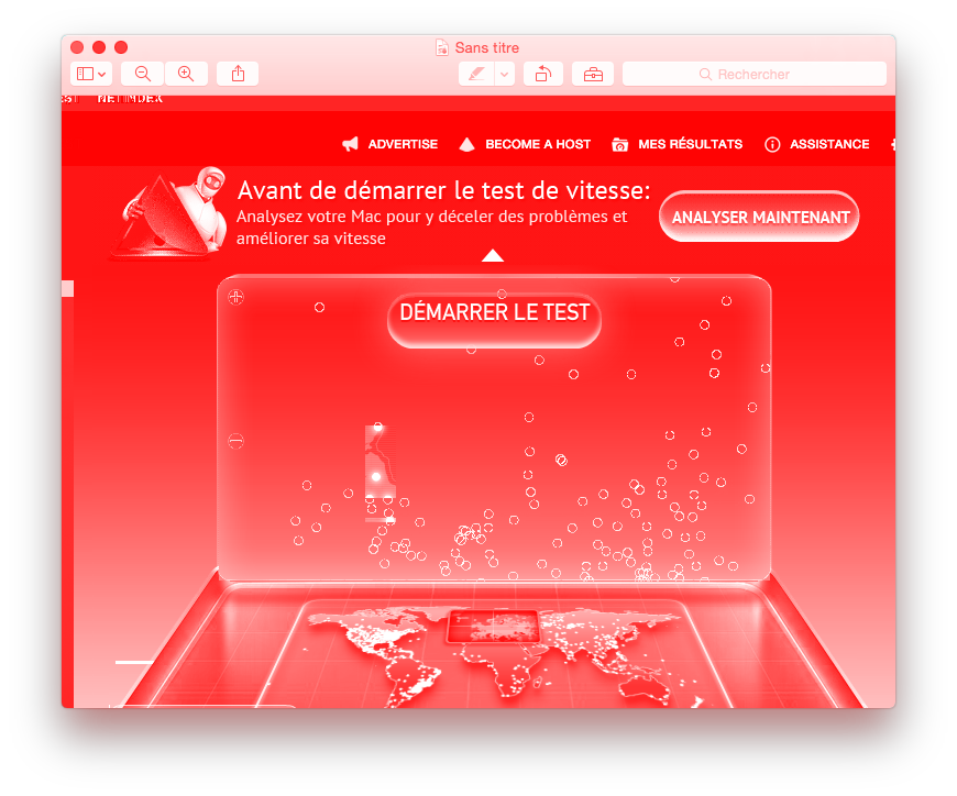

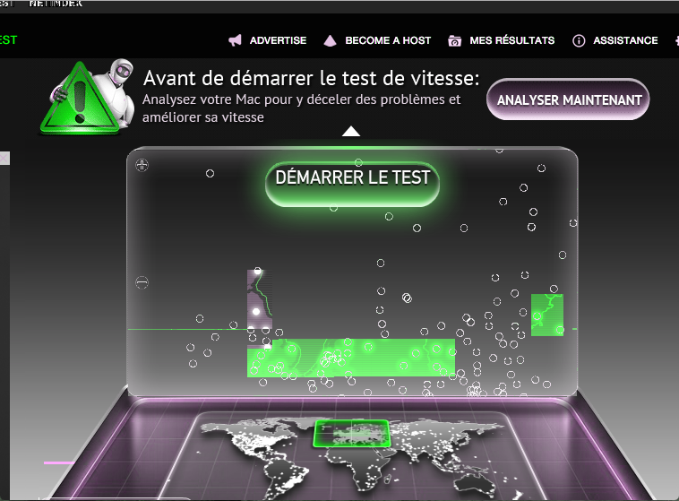

gils83 Posted December 31, 2014 Share Posted December 31, 2014 (edited) works on Sempron LE-1250 moins de bug graphics , Safari bug , Chrome works , FireFox works , AppleStore no works , capture png icône red , capture png sélection works , Youtube HD works , QuickTime bug , FinalCutProx ? manque de mémoire . small vidéo Sempron test_sempron.mp4.zip Last login: Wed Dec 31 13:11:51 on console iMac-de-gils:~ gils$ uname -a Darwin iMac-de-gils.local 14.0.0 Darwin Kernel Version 14.0.0: di 30 dec 2014 22:54:58 CET; joriss:xnu-2782.1.97-AnV/BUILD/obj/RELEASE_X86_64 x86_64 iMac-de-gils:~ gils$ sysctl machdep machdep.user_idle_level: 0 machdep.cpu.max_basic: 1 machdep.cpu.max_ext: 2147483672 machdep.cpu.vendor: AuthenticAMD machdep.cpu.brand_string: AMD Sempron(tm) Processor LE-1250 machdep.cpu.family: 15 machdep.cpu.model: 127 machdep.cpu.extmodel: 7 machdep.cpu.extfamily: 0 machdep.cpu.stepping: 2 machdep.cpu.feature_bits: 35188793670655 machdep.cpu.extfeature_bits: 1210841299967 machdep.cpu.signature: 462834 machdep.cpu.brand: 0 machdep.cpu.features: FPU VME DE PSE TSC MSR PAE MCE CX8 APIC SEP MTRR PGE MCA CMOV PAT PSE36 CLFSH MMX FXSR SSE SSE2 SSE3 CX16 machdep.cpu.extfeatures: SYSCALL EM64T LAHF PREFETCHW RDTSCP TSCI machdep.cpu.cores_per_package: 1 machdep.cpu.microcode_version: 21 machdep.cpu.processor_flag: 1 machdep.cpu.cache.linesize: 64 machdep.cpu.cache.L2_associativity: 16 machdep.cpu.cache.size: 524288 machdep.cpu.tlb.inst.small: 32 machdep.cpu.tlb.inst.large: 8 machdep.cpu.tlb.data.small: 32 machdep.cpu.tlb.data.small_level1: 512 machdep.cpu.tlb.data.large: 8 machdep.cpu.address_bits.physical: 40 machdep.cpu.address_bits.virtual: 48 machdep.cpu.core_count: 1 machdep.cpu.thread_count: 1 machdep.vectors.timer: 221 machdep.vectors.IPI: 222 machdep.pmap.hashwalks: 958298 machdep.pmap.hashcnts: 3254530 machdep.pmap.hashmax: 37 machdep.pmap.kernel_text_ps: 2097152 machdep.pmap.kern_pv_reserve: 3000 machdep.memmap.Conventional: 3220566016 machdep.memmap.RuntimeServices: 0 machdep.memmap.ACPIReclaim: 57344 machdep.memmap.ACPINVS: 139264 machdep.memmap.PalCode: 0 machdep.memmap.Reserved: 2273280 machdep.memmap.Unusable: 0 machdep.memmap.Other: 0 machdep.tsc.frequency: 2188823300 machdep.tsc.deep_idle_rebase: 1 machdep.tsc.nanotime.tsc_base: 126990181228 machdep.tsc.nanotime.ns_base: 0 machdep.tsc.nanotime.scale: 1962226597 machdep.tsc.nanotime.shift: 0 machdep.tsc.nanotime.generation: 2 machdep.misc.panic_restart_timeout: 1266874889 machdep.misc.interrupt_latency_max: 0x0 0x93 0x3b600 machdep.misc.machine_check_panic: machdep.misc.timer_queue_trace: machdep.misc.nmis: 0 machdep.eager_timer_evaluations: 338 machdep.eager_timer_evaluation_max: 265140 iMac-de-gils:~ gils$ Edited December 31, 2014 by gils83 Link to comment https://www.insanelymac.com/forum/topic/302075-amd-yosemite-kernel-testing-for-help-use-the-help-topic/page/20/#findComment-2099252 Share on other sites More sharing options...

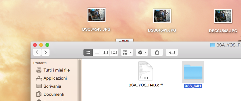

Andy Vandijck Posted January 10, 2015 Share Posted January 10, 2015 Try R4B. I also compiled both 64bit args. There are X86_64 and X86_64H kernels built inside the package. Let me know the results... BSA_YOS_R4B.zip 4 Link to comment https://www.insanelymac.com/forum/topic/302075-amd-yosemite-kernel-testing-for-help-use-the-help-topic/page/20/#findComment-2102048 Share on other sites More sharing options...

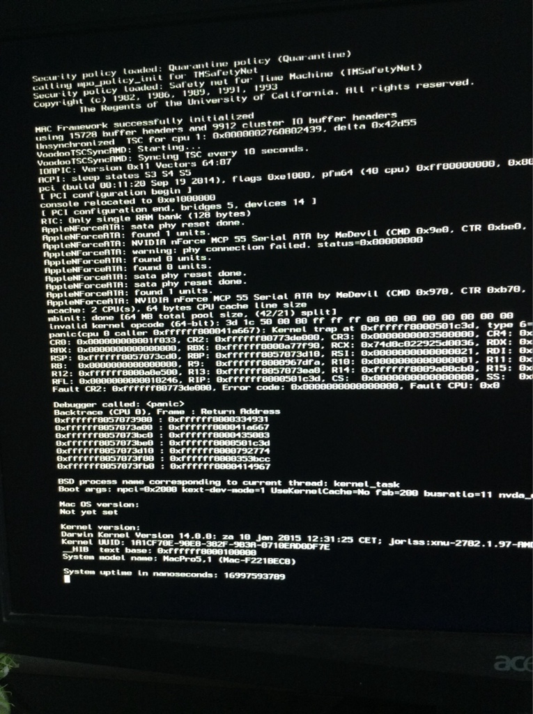

lpukraine Posted January 10, 2015 Share Posted January 10, 2015 Try R4B. I also compiled both 64bit args. There are X86_64 and X86_64H kernels built inside the package. Let me know the results... With x86_64 invalid user opcode 64 error during boot With x86_64H - kernel panic: These results without replacing system.kext. Same results with replaced system.kext. Link to comment https://www.insanelymac.com/forum/topic/302075-amd-yosemite-kernel-testing-for-help-use-the-help-topic/page/20/#findComment-2102055 Share on other sites More sharing options...
yakei Posted January 10, 2015 Share Posted January 10, 2015 Try R4B. I also compiled both 64bit args. There are X86_64 and X86_64H kernels built inside the package. Let me know the results... With x86_64 invalid user opcode 64 error during boot With x86_64H - kernel panic: the same result as the others Link to comment https://www.insanelymac.com/forum/topic/302075-amd-yosemite-kernel-testing-for-help-use-the-help-topic/page/20/#findComment-2102083 Share on other sites More sharing options...

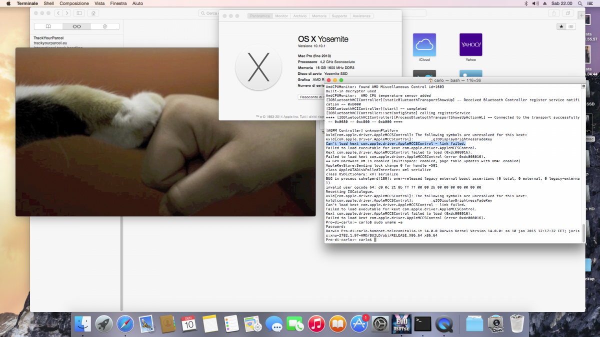

carlo_67 Posted January 10, 2015 Share Posted January 10, 2015 I did a bit of development. New kernel ready with opemu fully based on SSEPlus. For most I used the faster SSE2 emulation functions (wherever available) thus also implementing a full MM/XMM save and restore function. It should be pretty fast Test please, let me know the results. @Andy good kernel 86_64b, good Safari -QuickTime (iCloud no work) for error opcode 64 I used old kext replace yosemite.zip 3 Link to comment https://www.insanelymac.com/forum/topic/302075-amd-yosemite-kernel-testing-for-help-use-the-help-topic/page/20/#findComment-2102160 Share on other sites More sharing options...
theconnactic Posted January 11, 2015 Share Posted January 11, 2015 @Andy good kernel 86_64b, good Safari -QuickTime (iCloud no work) for error opcode 64 I used old kext Cool! Waiting for a stable kernel for old CPUs. All the best! Link to comment https://www.insanelymac.com/forum/topic/302075-amd-yosemite-kernel-testing-for-help-use-the-help-topic/page/20/#findComment-2102192 Share on other sites More sharing options...

Bronya Posted January 12, 2015 Share Posted January 12, 2015 I did and checked on Yosemite . this works, but same problem flash player , wrong color picture , and etc... In opemu.c problems : 1) if(kernel_trap) { if(size_128) ((ssp_m128*)src)->ui = (*(__uint128_t*)address); <-- i replaced type __m128i to __uint128_t and i to ui , and works. else ((ssp_m64*)src)->u64 = (*(uint64_t*)address); } else { //printf("xnu: da = %llx, rsp=%llx, rip=%llx\n", address, reg_sel[4], r64->isf.rip); if(size_128) copyin(address, (char*)& ((ssp_m128*)src)->i, 16); else copyin(address, (char*)& ((ssp_m64*)src)->u64, 8); } 2) storeallxmm and loadallxmm don't working. I removed and works to GUI . 3) replace new to old instructions and works ... This odd problem ((( . I sleep . )) See opemu . opemu_ssePlus.zip 1 Link to comment https://www.insanelymac.com/forum/topic/302075-amd-yosemite-kernel-testing-for-help-use-the-help-topic/page/20/#findComment-2102403 Share on other sites More sharing options...
