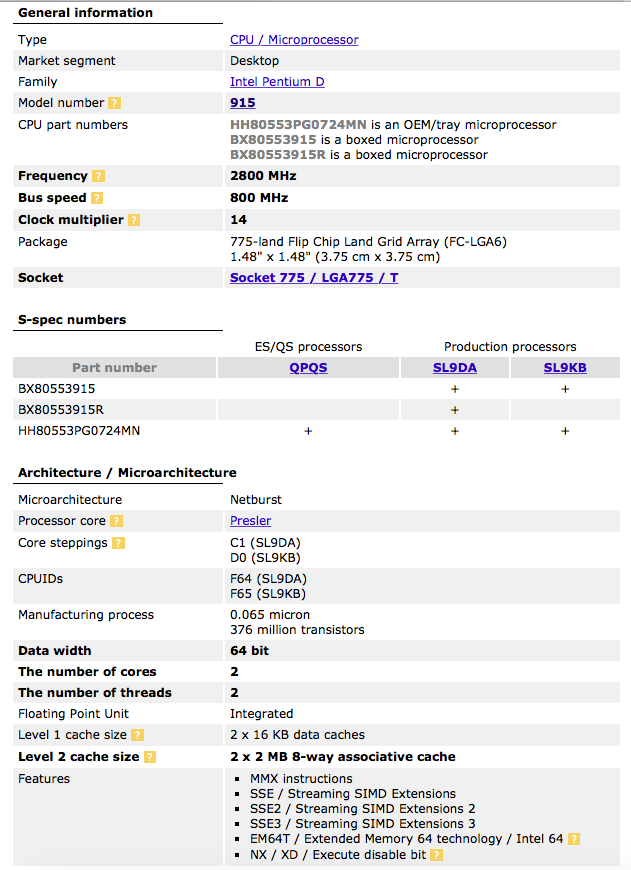

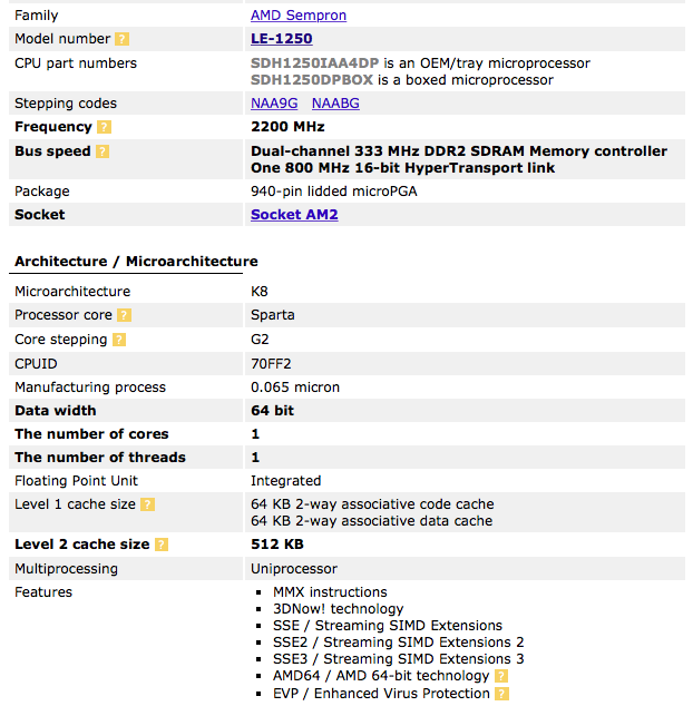

y a t'il quelque chose qui vous frappe dans ses 2 tableaux ?
c'est quoi cette histoire de 3dnow ?
ces 2 processeurs ont tout les deux le même problème , l'un est 3dnow et l'autre ne l'est pas , l'un est Intel et l'autre AMD , la chose commune est qu'ils ne sont pas ssse3 , c'est tout .
Pourquoi se coincer sur un problème qui n'existe pas .
le seul problème est opemu ssse3 ;)
il serait mieux de se reconcentrer sur opemu de Bronya pour avancer , le reste est une perte de temps .
spakk,
there is there anything that strikes you in its 2 tables?
What is this story about 3dnow?
these two processors have them both the same problem, one is 3dnow and the other is not, one is Intel and AMD each other, the common thing is that they are not SSSE3, c is all.
Why get stuck on a problem that does not exist.
the only problem is opemu SSSE3  ;)
it would be better to refocus on opemu Bronya to advance, the rest is a waste of time.

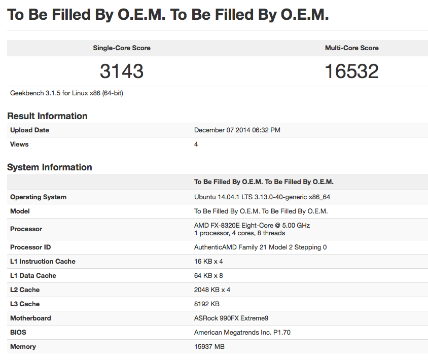

http://browser.primatelabs.com/geekbench3/1446003
