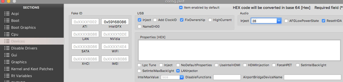

iCanaro Posted August 30, 2018 Share Posted August 30, 2018 per la batteria... vediamo un po' hai già copiato sulla EFI del disco il clover che ti aveva messo gengik? se non l'hai fatto, fallo dopo che hai ripristinato AppleHDA, avvii l'app kext utility poi quando termina la kext cache gli trascini dentro l'AppleHDA di gengik e verrà installato automaticamente Link to comment https://www.insanelymac.com/forum/topic/335330-high-sierra-su-hp-15-ay182nb-errore-in-avvio-installazione/page/6/#findComment-2632484 Share on other sites More sharing options...
fusion90 Posted August 30, 2018 Author Share Posted August 30, 2018 1 minute ago, iCanaro said: per la batteria... vediamo un po' hai già copiato sulla EFI del disco il clover che ti aveva messo gengik? se non l'hai fatto, fallo dopo che hai ripristinato AppleHDA, avvii l'app kext utility poi quando termina la kext cache gli trascini dentro l'AppleHDA di gengik e verrà installato automaticamente già fatto tutto sono senza audio e non rileva la batteria, poi se accendo il pc con penna wifi inserita all'accensione arrivata in scrivania va in Panic, 3 minutes ago, iCanaro said: Ecco il post con l'occorrente messo da gengik...mi ero perso Si già inserito, riavviato, mi va in panic con la chiavetta wifi collegata poi non mi appare il segno del wifi in alto a destra, ma si apre un app di terze parti Link to comment https://www.insanelymac.com/forum/topic/335330-high-sierra-su-hp-15-ay182nb-errore-in-avvio-installazione/page/6/#findComment-2632485 Share on other sites More sharing options...
iCanaro Posted August 30, 2018 Share Posted August 30, 2018 tralasciamo la chiavetta, son cose che capitano, se lascio collegato il tablet android al boot che mi fa da modem USB per il notebook, mi va in kernel panic mojave Audio, verifica con hack info che l'audio sia vanilla. se si occorre cambiare layout-id del config, ora hai il 3, per primo tentativo proverei il 28 Link to comment https://www.insanelymac.com/forum/topic/335330-high-sierra-su-hp-15-ay182nb-errore-in-avvio-installazione/page/6/#findComment-2632487 Share on other sites More sharing options...
iCanaro Posted August 30, 2018 Share Posted August 30, 2018 comunque questi sono tutti i layout-id dell'ALC 282 3, 4, 13, 27, 28, 29, 76, 86, 127 da provare uno alla volta sino a che si trova quello migliore per il tuo hack Link to comment https://www.insanelymac.com/forum/topic/335330-high-sierra-su-hp-15-ay182nb-errore-in-avvio-installazione/page/6/#findComment-2632491 Share on other sites More sharing options...
fusion90 Posted August 30, 2018 Author Share Posted August 30, 2018 Just now, iCanaro said: comunque questi sono tutti i layout-id dell'ALC 282 3, 4, 13, 27, 28, 29, 76, 86, 127 da provare uno alla volta sino a che si trova quello migliore per il tuo hack Devo riavviare ogni volta?? Per ethernet basta cercare il kext? Che ci penso io in questo Link to comment https://www.insanelymac.com/forum/topic/335330-high-sierra-su-hp-15-ay182nb-errore-in-avvio-installazione/page/6/#findComment-2632492 Share on other sites More sharing options...
iCanaro Posted August 30, 2018 Share Posted August 30, 2018 esatto, devi riavviare ogni volta Per la LAN cerca pure, basta che trovi un kext da mettere in EFI... punto e non robe che si installano e non si sa cosa fanno dopo che hanno patchato mezzo sistema... OK Link to comment https://www.insanelymac.com/forum/topic/335330-high-sierra-su-hp-15-ay182nb-errore-in-avvio-installazione/page/6/#findComment-2632494 Share on other sites More sharing options...
