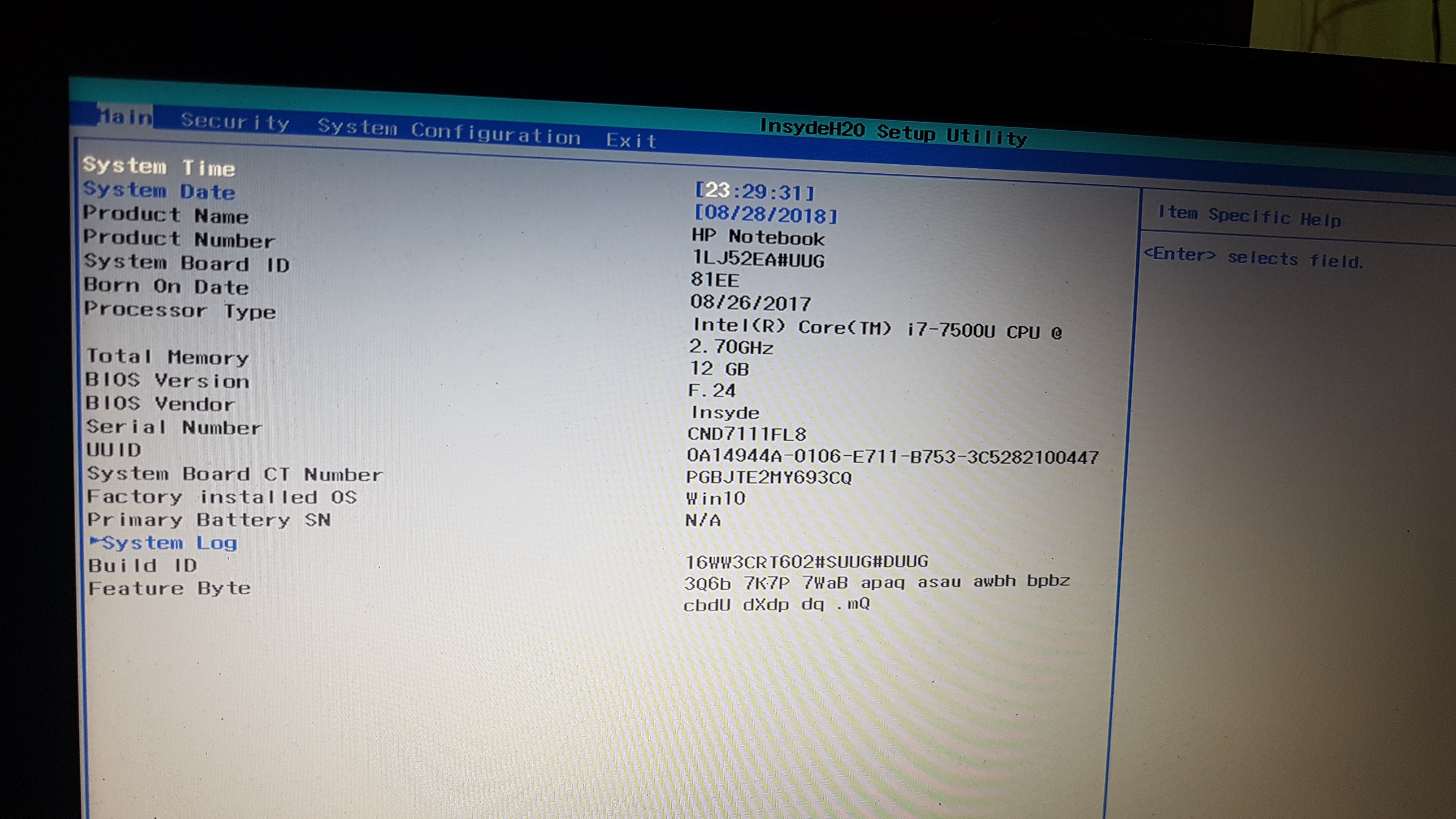

fusion90 Posted August 28, 2018 Author Share Posted August 28, 2018 (edited) 23 minutes ago, iCanaro said: Si è in fase di installazione che molto spesso per portarla a termine occorre operare in modo diverso dal settaggio che si terrà poi durante l'uso quotidiano, quindi ricevere errori capita, niente di strano, l'importante è che non abbia kernel panic o blocchi Come ti ho scritto, verifica nel BIOs che le SATA sia impostate in AHCI, di windows che si sia installato, quello si installa a prescindere mentre per macOS devono PER FORZA essere AHCI e questa voce, per quanto scarno il BIOS di solito è sempre presente No ho controllato, comunque faccio le foto di tutte le impostazioni del BIOS cmq ho formattato con gparted... ma se aggiorno il bios faccio male? EDIT: niente da fare formattato in hfs + ma appena inizializza con utility ma da errore allego le foto del bios Edited August 28, 2018 by fusion90 Link to comment https://www.insanelymac.com/forum/topic/335330-high-sierra-su-hp-15-ay182nb-errore-in-avvio-installazione/page/3/#findComment-2632130 Share on other sites More sharing options...
iCanaro Posted August 28, 2018 Share Posted August 28, 2018 Io il bios lo aggiorno sempre all'ultima versione, quindi ti dico si, ricorda però, importante, dovrai estrarre nuovamente le acpi con F4 dalla GUI di clover (pigiato F4 aspetta almeno 40 secondi). Queste poi le troverai in EFI/CLOVER/ACPI/ORIGIN e le darai a gengik quando te le chiederà, tramite queste ti potrà fare DSDT mirati per il tuo notebook 1 Link to comment https://www.insanelymac.com/forum/topic/335330-high-sierra-su-hp-15-ay182nb-errore-in-avvio-installazione/page/3/#findComment-2632131 Share on other sites More sharing options...
fusion90 Posted August 28, 2018 Author Share Posted August 28, 2018 (edited) 13 minutes ago, iCanaro said: Io il bios lo aggiorno sempre all'ultima versione, quindi ti dico si, ricorda però, importante, dovrai estrarre nuovamente le acpi con F4 dalla GUI di clover (pigiato F4 aspetta almeno 40 secondi). Queste poi le troverai in EFI/CLOVER/ACPI/ORIGIN e le darai a gengik quando te le chiederà, tramite queste ti potrà fare DSDT mirati per il tuo notebook Come fa gengik? È veramente bravo mi ha compilato efi in 2 minuti comunque ho preparato tutto con gparted compresa conversione in journaled, sto riprovando 3 minutes ago, fusion90 said: Come fa gengik? È veramente bravo mi ha compilato efi in 2 minuti comunque ho preparato tutto con gparted compresa conversione in journaled, sto riprovando Niente neanche questo, ora estraggo i file e formatto tutto hd, mi dice che è impossibile utilizzare questo disco per avviare il computer... mah Edited August 28, 2018 by fusion90 Link to comment https://www.insanelymac.com/forum/topic/335330-high-sierra-su-hp-15-ay182nb-errore-in-avvio-installazione/page/3/#findComment-2632132 Share on other sites More sharing options...

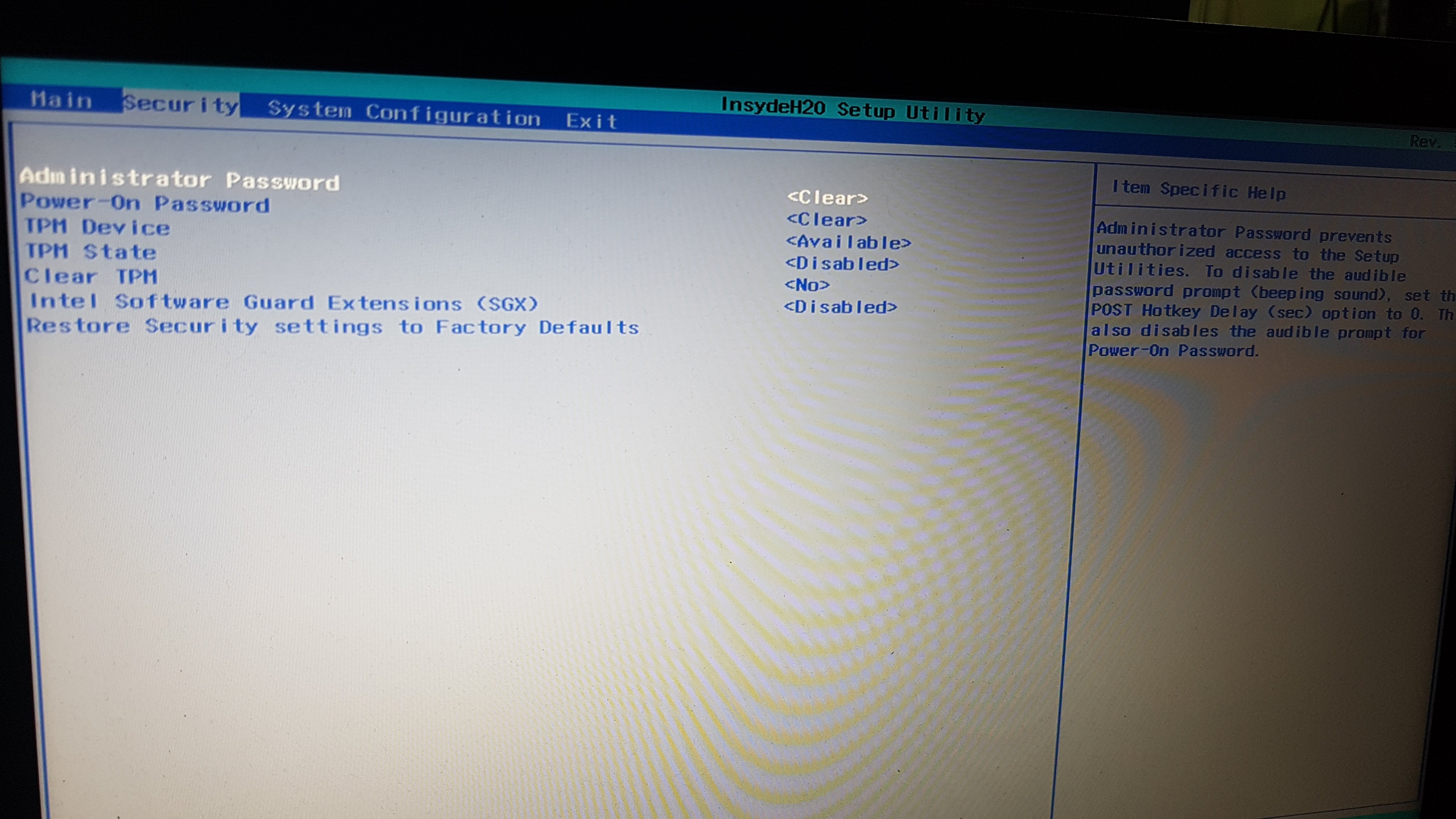

iCanaro Posted August 28, 2018 Share Posted August 28, 2018 Se è tutto li il BIOS è veramente scarno Il TPM pare disabilitato, quindi non dovrebbe interferire Link to comment https://www.insanelymac.com/forum/topic/335330-high-sierra-su-hp-15-ay182nb-errore-in-avvio-installazione/page/3/#findComment-2632134 Share on other sites More sharing options...
fusion90 Posted August 28, 2018 Author Share Posted August 28, 2018 (edited) 10 hours ago, iCanaro said: Se è tutto li il BIOS è veramente scarno Il TPM pare disabilitato, quindi non dovrebbe interferire Scarno? 6 stato troppo gentile, è una m.... forse è più apropiato... Si ho disabilitato tutte le protezioni per non avere problemi... sto formattando tutto hd EDIT risolto formattando tutto hard disk Installato, la hd 620 mi segna 7mb e sono senza bootloader, devo installare clover nel hard disk interno? Edited August 29, 2018 by fusion90 Link to comment https://www.insanelymac.com/forum/topic/335330-high-sierra-su-hp-15-ay182nb-errore-in-avvio-installazione/page/3/#findComment-2632135 Share on other sites More sharing options...

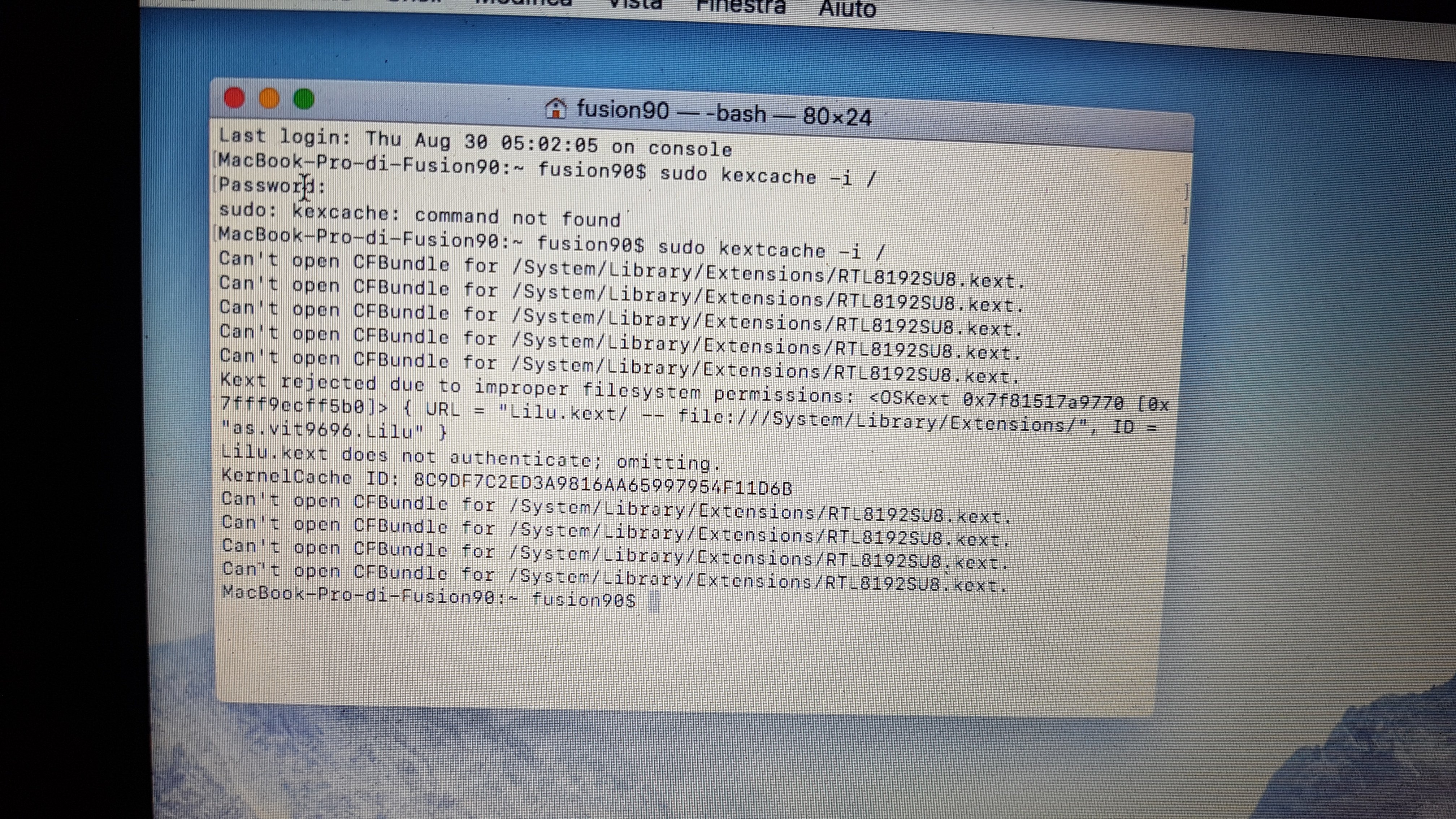

gengik84 Posted August 30, 2018 Share Posted August 30, 2018 dopo aver messo 0x59168086 al posto di 0x1234578 apri il terminale sudo kextcache -i / Riavvia e riprova... Presta attenzione perchè spesso clover configurator mette uno zero in più.. tipo 0x05916.... e non va bene Link to comment https://www.insanelymac.com/forum/topic/335330-high-sierra-su-hp-15-ay182nb-errore-in-avvio-installazione/page/3/#findComment-2632335 Share on other sites More sharing options...
fusion90 Posted August 30, 2018 Author Share Posted August 30, 2018 (edited) 20 minutes ago, gengik84 said: dopo aver messo 0x59168086 al posto di 0x1234578 apri il terminale sudo kextcache -i / Riavvia e riprova... Presta attenzione perchè spesso clover configurator mette uno zero in più.. tipo 0x05916.... e non va bene Ho controllato pure avvio di clover nelle impostazioni e tutto è regolare però non ho fatto le cache dei kext, 5 minuti e vi mando le foto, ho aggiunto -disabilefxfirmware come da guida trovato in rete, EDIT ho fatto le cache e mi da questo errore Edited August 30, 2018 by fusion90 Link to comment https://www.insanelymac.com/forum/topic/335330-high-sierra-su-hp-15-ay182nb-errore-in-avvio-installazione/page/3/#findComment-2632338 Share on other sites More sharing options...
iCanaro Posted August 30, 2018 Share Posted August 30, 2018 Ma che ci fa LILU in S/L/E ??? qui non mi pare che ci sia stato alcuno che ti abbia detto di installarlo li rimuovilo, mettilo in EFI l'ultima release, ricostruisci la kext cache e riavvia Link to comment https://www.insanelymac.com/forum/topic/335330-high-sierra-su-hp-15-ay182nb-errore-in-avvio-installazione/page/3/#findComment-2632343 Share on other sites More sharing options...
fusion90 Posted August 30, 2018 Author Share Posted August 30, 2018 (edited) 14 minutes ago, iCanaro said: Ma che ci fa LILU in S/L/E ??? qui non mi pare che ci sia stato alcuno che ti abbia detto di installarlo li rimuovilo, mettilo in EFI l'ultima release, ricostruisci la kext cache e riavvia Io in eri lo metto,??? Non so neanche dove è s/l/e/ io li inserisco in efi/clover/kext/other/ EDIT ok tolto in sistema librerie estensioni Edited August 30, 2018 by fusion90 Link to comment https://www.insanelymac.com/forum/topic/335330-high-sierra-su-hp-15-ay182nb-errore-in-avvio-installazione/page/3/#findComment-2632346 Share on other sites More sharing options...
gengik84 Posted August 30, 2018 Share Posted August 30, 2018 mai kext doppi...mai... poi lilu e plugins sono creati per stare e lavorare in EFI piccola considerazione... spero che tu non abbia usato "strani tools".... 1 Link to comment https://www.insanelymac.com/forum/topic/335330-high-sierra-su-hp-15-ay182nb-errore-in-avvio-installazione/page/3/#findComment-2632348 Share on other sites More sharing options...

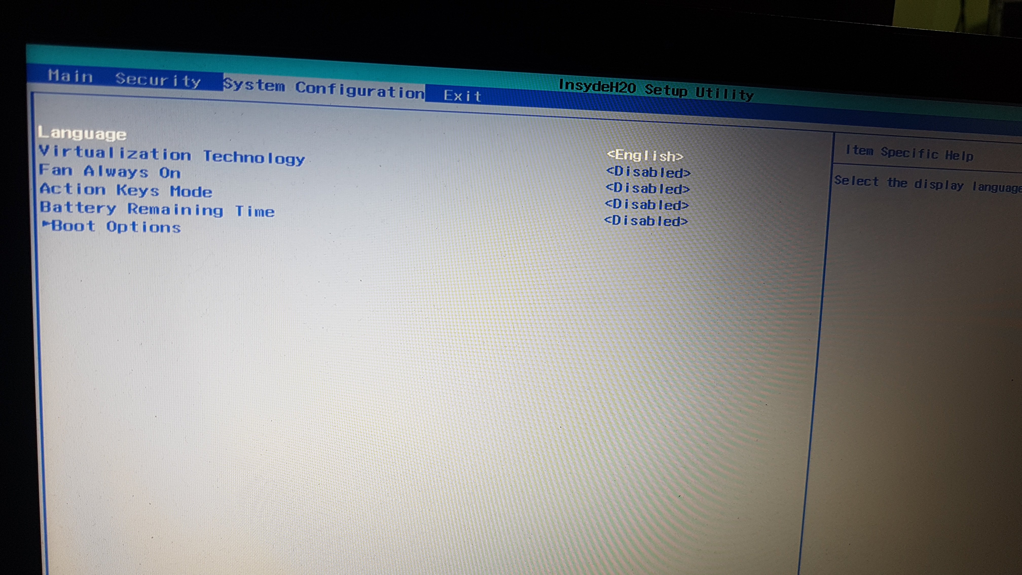

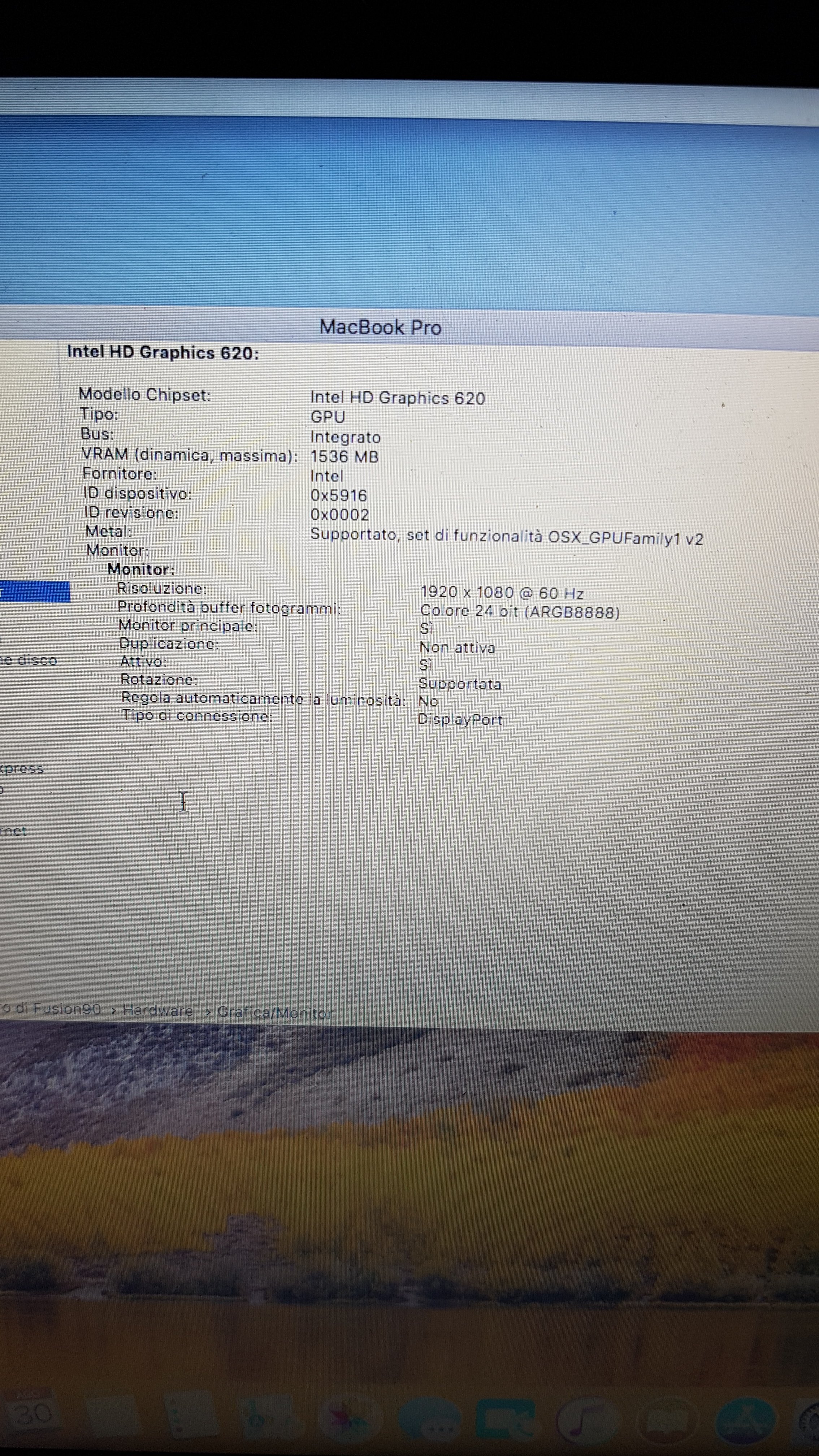

gengik84 Posted August 30, 2018 Share Posted August 30, 2018 dvmt sul bios la puoi regolare? a quanto è impostata? inoltre risoluzione monitor? uhd? Link to comment https://www.insanelymac.com/forum/topic/335330-high-sierra-su-hp-15-ay182nb-errore-in-avvio-installazione/page/3/#findComment-2632351 Share on other sites More sharing options...
iCanaro Posted August 30, 2018 Share Posted August 30, 2018 @gengik84 su ha postato le foto del BIOS, dire che non ha praticamente opzioni regolabili è rendere vagamente l'idea dici che gli potrebbe servire il kext per il DVTM? @fusion90 poi per l'installazione hai risolto con la tabula rasa dell'intero disco e ricreazione di EFI e partizioni? Link to comment https://www.insanelymac.com/forum/topic/335330-high-sierra-su-hp-15-ay182nb-errore-in-avvio-installazione/page/3/#findComment-2632356 Share on other sites More sharing options...
fusion90 Posted August 30, 2018 Author Share Posted August 30, 2018 (edited) 2 minutes ago, iCanaro said: @gengik84 su ha postato le foto del BIOS, dire che non ha praticamente opzioni regolabili è rendere vagamente l'idea dici che gli potrebbe servire il kext per il DVTM? @fusion90 poi per l'installazione hai risolto con la tabula rasa dell'intero disco e ricreazione di EFI e partizioni? @iCanaro si ho formattato hd per efi utilizza ancora quello del usb, cmq @gengik84 risoluzione e fullhd 1920x1080, cmq se può servire questa info in macchina virtuale potevo impostare il dvtm a 128 mb Edited August 30, 2018 by fusion90 Link to comment https://www.insanelymac.com/forum/topic/335330-high-sierra-su-hp-15-ay182nb-errore-in-avvio-installazione/page/3/#findComment-2632357 Share on other sites More sharing options...
gengik84 Posted August 30, 2018 Share Posted August 30, 2018 Prova con dvmt a 128 o 64 o 96 sempre che tu possa impostare in questi modi Link to comment https://www.insanelymac.com/forum/topic/335330-high-sierra-su-hp-15-ay182nb-errore-in-avvio-installazione/page/3/#findComment-2632367 Share on other sites More sharing options...
fusion90 Posted August 30, 2018 Author Share Posted August 30, 2018 13 minutes ago, gengik84 said: Prova con dvmt a 128 o 64 o 96 sempre che tu possa impostare in questi modi No non posso impostarli Link to comment https://www.insanelymac.com/forum/topic/335330-high-sierra-su-hp-15-ay182nb-errore-in-avvio-installazione/page/3/#findComment-2632370 Share on other sites More sharing options...
gengik84 Posted August 30, 2018 Share Posted August 30, 2018 prova a aggiungere questo in efi https://github.com/BarbaraPalvin/IntelGraphicsDVMTFixup/releases/download/v1.2.2/IntelGraphicsDVMTFixup.kext_1.2.2.zip 1 Link to comment https://www.insanelymac.com/forum/topic/335330-high-sierra-su-hp-15-ay182nb-errore-in-avvio-installazione/page/3/#findComment-2632371 Share on other sites More sharing options...
fusion90 Posted August 30, 2018 Author Share Posted August 30, 2018 (edited) 3 hours ago, gengik84 said: prova a aggiungere questo in efi https://github.com/BarbaraPalvin/IntelGraphicsDVMTFixup/releases/download/v1.2.2/IntelGraphicsDVMTFixup.kext_1.2.2.zip Si ha funzionato, quindi ho dvtm peccato, Edited August 30, 2018 by fusion90 Link to comment https://www.insanelymac.com/forum/topic/335330-high-sierra-su-hp-15-ay182nb-errore-in-avvio-installazione/page/3/#findComment-2632395 Share on other sites More sharing options...
iCanaro Posted August 30, 2018 Share Posted August 30, 2018 prova il precedente v 1.2.0 https://github.com/BarbaraPalvin/IntelGraphicsDVMTFixup/releases/download/v1.2.0/IntelGraphicsDVMTFixup.kext_1.2.0.zip Link to comment https://www.insanelymac.com/forum/topic/335330-high-sierra-su-hp-15-ay182nb-errore-in-avvio-installazione/page/3/#findComment-2632396 Share on other sites More sharing options...
fusion90 Posted August 30, 2018 Author Share Posted August 30, 2018 (edited) 1 minute ago, iCanaro said: prova il precedente v 1.2.0 https://github.com/BarbaraPalvin/IntelGraphicsDVMTFixup/releases/download/v1.2.0/IntelGraphicsDVMTFixup.kext_1.2.0.zip Quello ha funzionato, provo comunque a sostituirlo? Edited August 30, 2018 by fusion90 Link to comment https://www.insanelymac.com/forum/topic/335330-high-sierra-su-hp-15-ay182nb-errore-in-avvio-installazione/page/3/#findComment-2632398 Share on other sites More sharing options...
iCanaro Posted August 30, 2018 Share Posted August 30, 2018 scusa non ho capito, avevi già provato la versione 1.2.0 e ti funzionava e arrivi al desktop?! ho capito bene! e allora perché non l'hai scritto subito... poi ho visto che hai editato il messaggio in cui dicevi che la 1.2.2 ti riavviava l'hack quando arrivavi al desktop Fai il punto che si possa capire un po' tutti eh Link to comment https://www.insanelymac.com/forum/topic/335330-high-sierra-su-hp-15-ay182nb-errore-in-avvio-installazione/page/3/#findComment-2632399 Share on other sites More sharing options...
