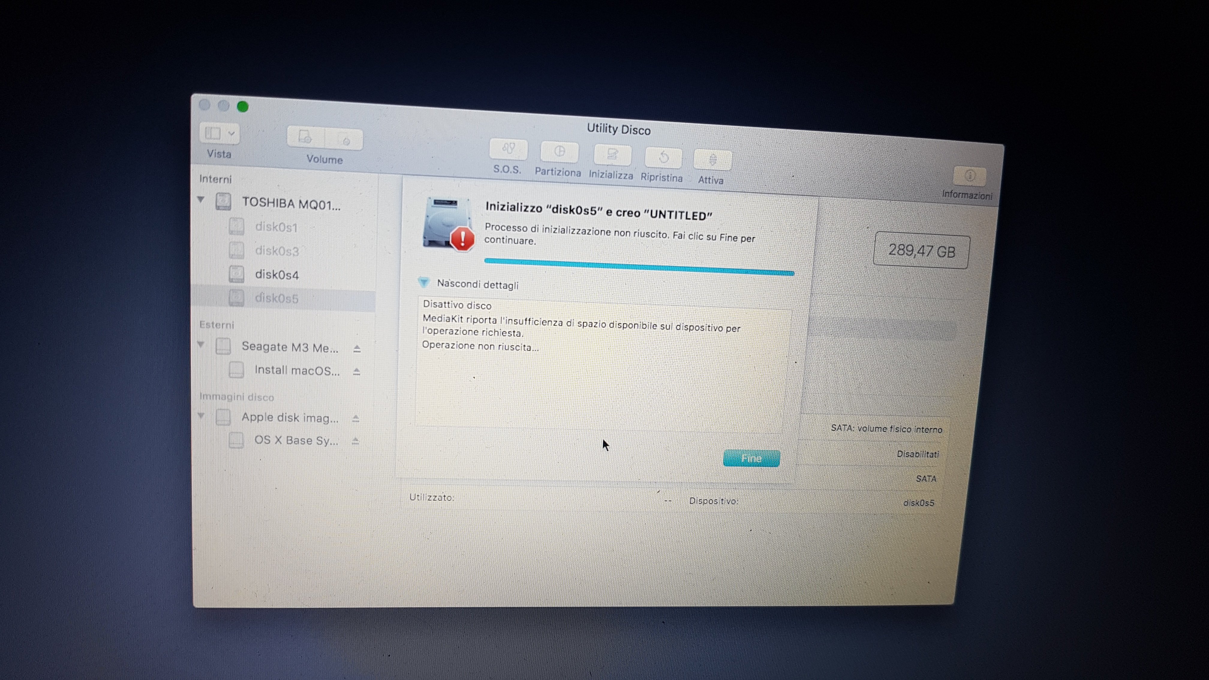

fusion90 Posted August 28, 2018 Author Share Posted August 28, 2018 Just now, iCanaro said: se stai installando e arrivi al desktop, hai passato il primo scoglio poi devi finalizzare con la messa a punto Perché non mi inizializza il disco? Mac os esteso journaled giusto? Link to comment Share on other sites More sharing options...
iCanaro Posted August 28, 2018 Share Posted August 28, 2018 esatto Link to comment Share on other sites More sharing options...
gengik84 Posted August 28, 2018 Share Posted August 28, 2018 No devi formattare in Mac esteso journaled e il disco deve essere in Guid (gpt) 1 Link to comment Share on other sites More sharing options...
fusion90 Posted August 28, 2018 Author Share Posted August 28, 2018 (edited) 2 minutes ago, gengik84 said: No devi formattare in Mac esteso journaled e il disco deve essere in Guid (gpt) Da utility lo posso fare? L'altro giorno ho perso una chiavetta USB da 16 cv che viene letta ma ne formattata, non vorrei che hd faccia la stessa fine Edited August 28, 2018 by fusion90 Link to comment Share on other sites More sharing options...
gengik84 Posted August 28, 2018 Share Posted August 28, 2018 Certo Link to comment Share on other sites More sharing options...
iCanaro Posted August 28, 2018 Share Posted August 28, 2018 @gengik84 nella EFI che gli hai messo manca LILU e poi ocio che se hai modificato il config di rehabman vi sono delle voci anche in kernel and kext patchers --> kernelToPatch e ForceKextsToLoads @fusion90 se non riesci a formattare, verifica e magari formatta da lì, usando GParted con una USB live, poi durante l'installazione di macOS torni a formattare e verifica che il disco sia in GPT GUID 1 Link to comment Share on other sites More sharing options...
fusion90 Posted August 28, 2018 Author Share Posted August 28, 2018 Just now, iCanaro said: @gengik84 nella EFI che gli hai messo manca LILU e poi ocio che se hai modificato il config di rehabman vi sono delle voci anche in kernel and kext patchers --> kernelToPatch e ForceKextsToLoads @fusion90 se non riesci a formattare, verifica e magari formatta da lì, usando GParted con una USB live, poi durante l'installazione di macOS torni a formattare e verifica che il disco sia in GPT GUID Con windows 10 ho cancellato la partizione, vediamo se me la fa adesso... aspetto che sta caricando... Link to comment Share on other sites More sharing options...
gengik84 Posted August 28, 2018 Share Posted August 28, 2018 4 minutes ago, iCanaro said: @gengik84 nella EFI che gli hai messo manca LILU e poi ocio che se hai modificato il config di rehabman vi sono delle voci anche in kernel and kext patchers --> kernelToPatch e ForceKextsToLoads Force...Load non è un problema.. comunque da rimuovere entrambe Link to comment Share on other sites More sharing options...
fusion90 Posted August 28, 2018 Author Share Posted August 28, 2018 4 minutes ago, gengik84 said: Force...Load non è un problema.. comunque da rimuovere entrambe Niente da fare, non vede la partizione non allocata, ora la creo da windows in exfat e vediamo che dice sennò scarico gparted Link to comment Share on other sites More sharing options...
iCanaro Posted August 28, 2018 Share Posted August 28, 2018 non allocata... o mi era sfuggito o non lo avevi detto, non allocata potresti avere problemi, ExFat va bene, quasi sicuro che poi la vede Link to comment Share on other sites More sharing options...

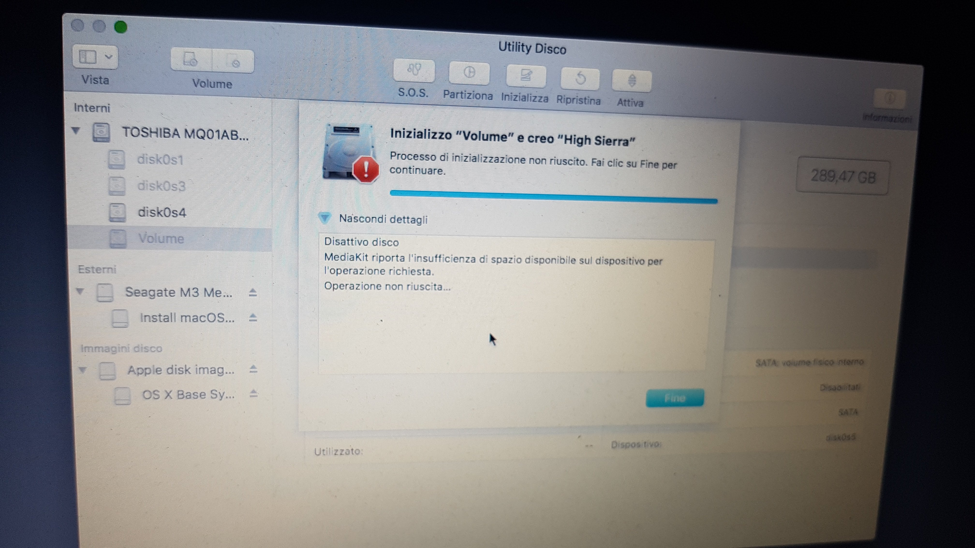

fusion90 Posted August 28, 2018 Author Share Posted August 28, 2018 (edited) 5 minutes ago, iCanaro said: non allocata... o mi era sfuggito o non lo avevi detto, non allocata potresti avere problemi, ExFat va bene, quasi sicuro che poi la vede Prima era in ntfs ma quando l'ha inizializzare ha dato errore e poi mi diceva che non poteva inizializzarlo perché il disco era pieno?? Di cosa non lo so visto che era vuoto completo cmq hd è in gpt EDIT: NOTO alcuni errori in verbose, 2 per Acpi e un paio per hard disc! Edited August 28, 2018 by fusion90 1 Link to comment Share on other sites More sharing options...
fusion90 Posted August 28, 2018 Author Share Posted August 28, 2018 8 minutes ago, iCanaro said: non allocata... o mi era sfuggito o non lo avevi detto, non allocata potresti avere problemi, ExFat va bene, quasi sicuro che poi la vede Ce qualcosa che non va! Link to comment Share on other sites More sharing options...
iCanaro Posted August 28, 2018 Share Posted August 28, 2018 mmmm se devo essere sincero non ho le idee chiare su quale prima cosa da fare... @gengik84 non è che magari gli manca un injector per le sata per cui non riesce a operare correttamente? Poi una pendrive live con GParted non guasta mai https://gparted.org Ricordo che in quella EFI occorre aggiungere assieme agli altri kext LILU https://github.com/acidanthera/Lilu/releases Link to comment Share on other sites More sharing options...
iCanaro Posted August 28, 2018 Share Posted August 28, 2018 (edited) @fusion90 Facendo ricerche sei saltato fuori tu, è da un po' che stai tentando di installare macOS eh tante guide le trovi qui ora non sono sicurissimo, l'hardware che hai non ho capito che serie è, ma prova a mettere questo in EFI assieme agli altri kext AHCIPortInjector.kext.zip Edited August 28, 2018 by iCanaro Link to comment Share on other sites More sharing options...

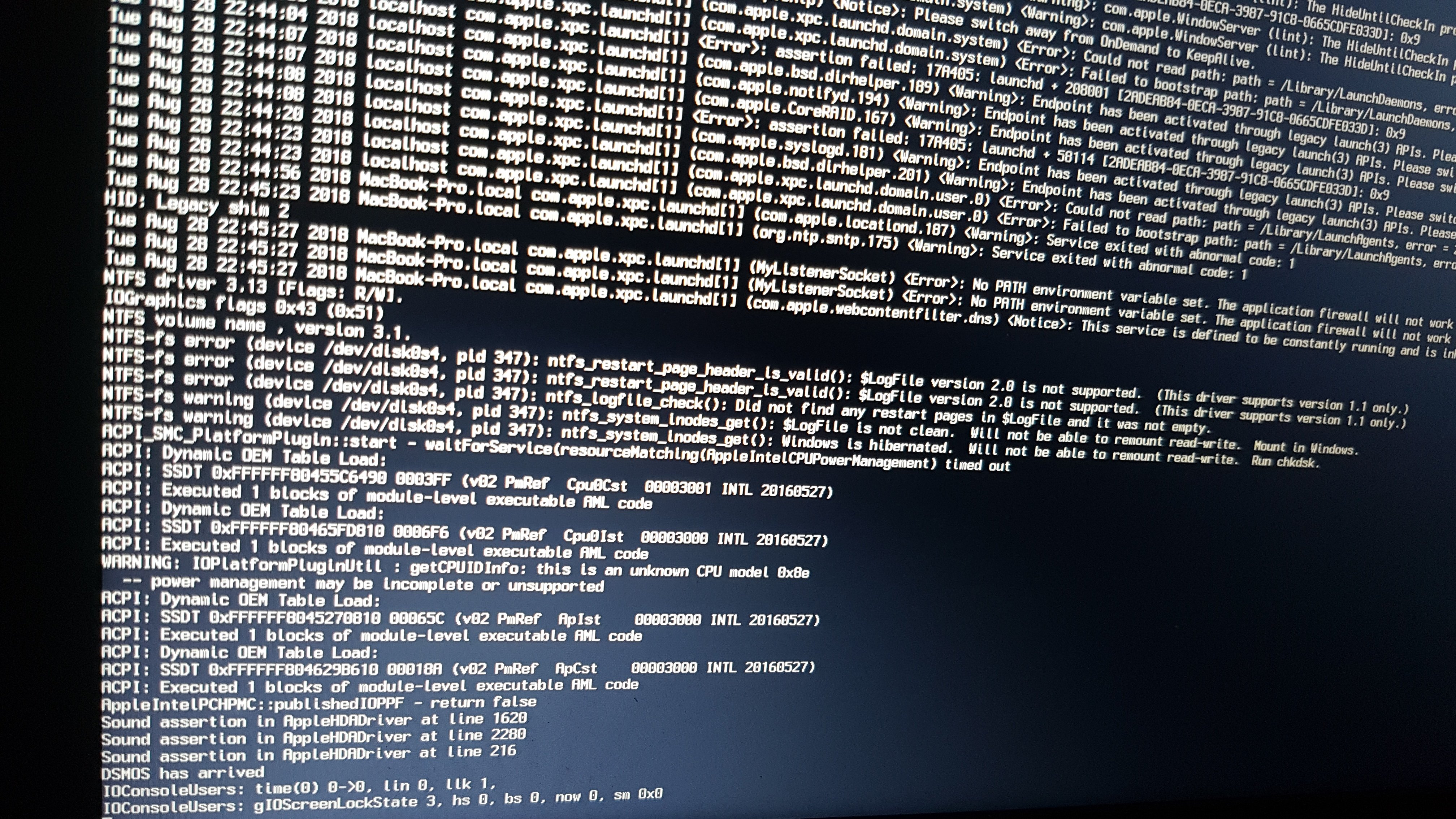

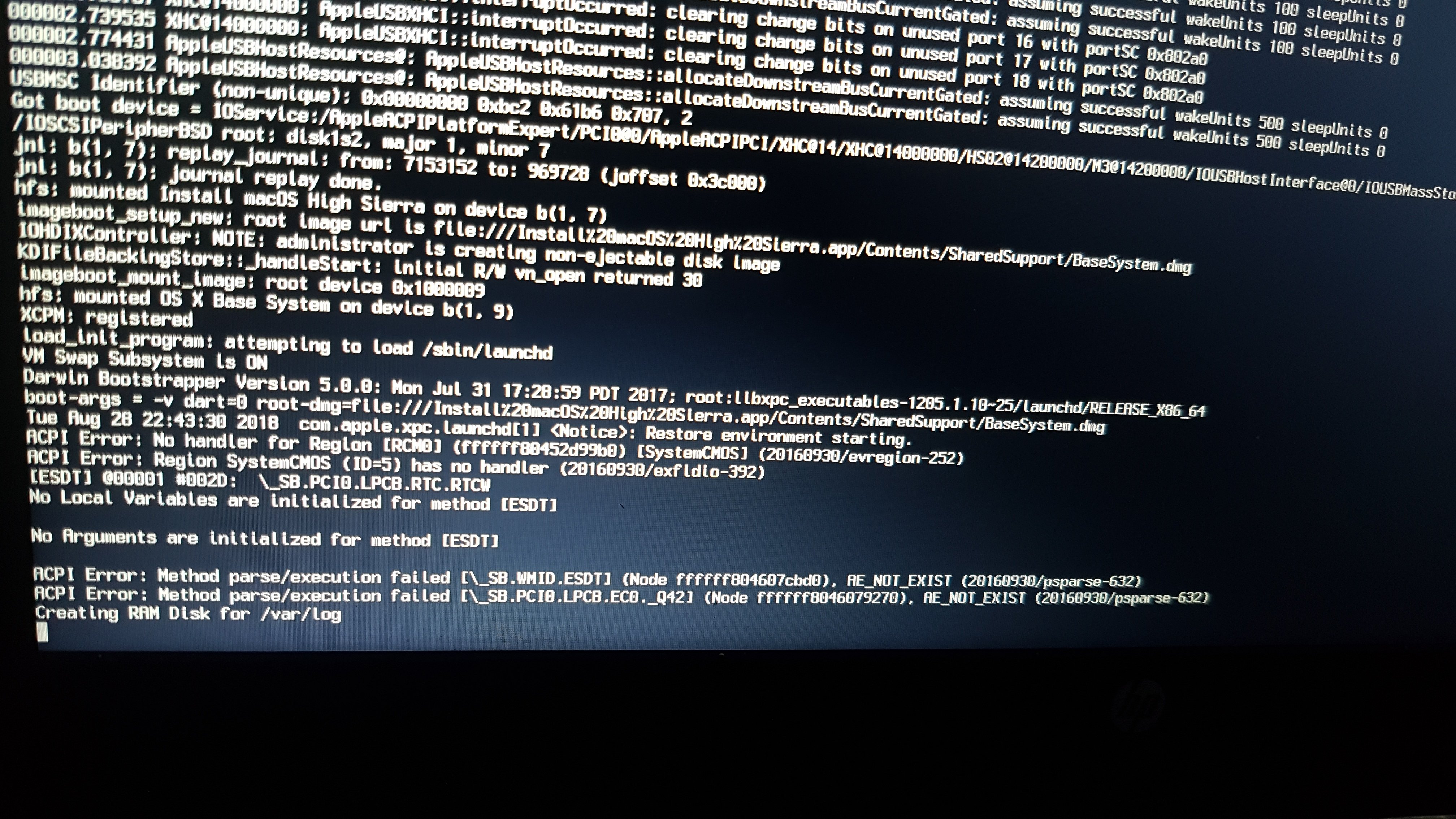

fusion90 Posted August 28, 2018 Author Share Posted August 28, 2018 11 minutes ago, iCanaro said: se sei su windows te li fa vedere così, è normale Sono normali questi errori? Comunque non mi inizializza il disco, ora scarico gparted Link to comment Share on other sites More sharing options...
iCanaro Posted August 28, 2018 Share Posted August 28, 2018 Si è in fase di installazione che molto spesso per portarla a termine occorre operare in modo diverso dal settaggio che si terrà poi durante l'uso quotidiano, quindi ricevere errori capita, niente di strano, l'importante è che non abbia kernel panic o blocchi Come ti ho scritto, verifica nel BIOs che le SATA sia impostate in AHCI, di windows che si sia installato, quello si installa a prescindere mentre per macOS devono PER FORZA essere AHCI e questa voce, per quanto scarno il BIOS di solito è sempre presente Link to comment Share on other sites More sharing options...
