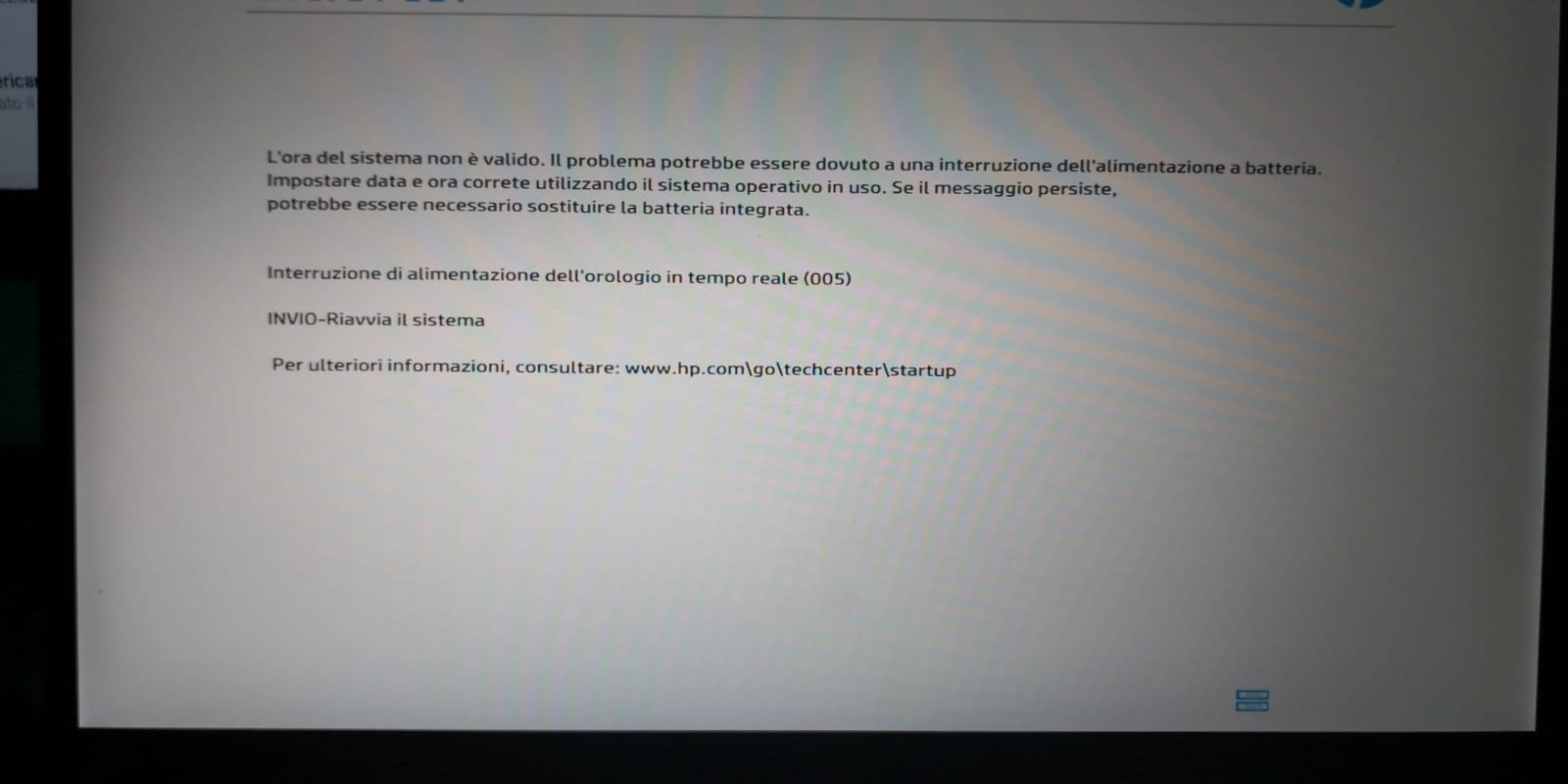

filomenasepe Posted June 30, 2018 Author Share Posted June 30, 2018 (edited) 6 minutes ago, filomenasepe said: allora provato staccando ogni dispositivo superfluo, ma nulla, stessa cosa, ma prima si spegneva, quindi è successo nelle ultime modifiche, quindi quelle per il video immagino.. la batteria continua a non andare.. la efi atutale è questa CLOVER.zip ah aggiungo, ma quesot è quasi offtopic, che fin dall'inizio, il bios hp ad ogni riavvio, spegnimento ecc, mi dice sta cosa che l'orologio è stato manomesso.. @gengik84 tu che mi pare di capire che sei "fan" hp, ne hai beccato qualcuno così?c'è soluzione a sta scocciatura? Edited June 30, 2018 by filomenasepe Link to comment https://www.insanelymac.com/forum/topic/334447-hp-spectre-x360-13-aeoxx/page/21/#findComment-2623306 Share on other sites More sharing options...
gengik84 Posted June 30, 2018 Share Posted June 30, 2018 visto che usi voodooHDA rimuovi AppleALC dalla efi poi prova a sostituire il dsdt in acpi/patched DSDT.aml.zip sinceramente a me mai successo di quell'avviso Link to comment https://www.insanelymac.com/forum/topic/334447-hp-spectre-x360-13-aeoxx/page/21/#findComment-2623307 Share on other sites More sharing options...
iCanaro Posted June 30, 2018 Share Posted June 30, 2018 sembra quasi che la batteria tampone sia scarica e si perde le impostazioni dell'ora, ma cosa ben più grave, se fosse scarica, si resettano le impostazioni dl BIOS; hai verificato se a parte l'ora tutto il resto rimane invariato? Link to comment https://www.insanelymac.com/forum/topic/334447-hp-spectre-x360-13-aeoxx/page/21/#findComment-2623308 Share on other sites More sharing options...
filomenasepe Posted June 30, 2018 Author Share Posted June 30, 2018 1 minute ago, gengik84 said: visto che usi voodooHDA rimuovi AppleALC dalla efi poi prova a sostituire il dsdt in acpi/patched DSDT.aml.zip sinceramente a me mai successo di quell'avviso fottuti computer di ultima generazione... in pratica, io ho notato anche sull'hackintosh del mio amico, fatto sul fisso, che se entriamo da hackintosh, poi in seguito a spegnimento o riavvio andiamo in windows, ci ritroviamo 2 ore indietro l'orologio.. il mac lo modifica in bios.. stessa cosa succede sull'hp, solo che lui lo fa presente che l'orario del bios è stato manomesso.. tutto qui.. Link to comment https://www.insanelymac.com/forum/topic/334447-hp-spectre-x360-13-aeoxx/page/21/#findComment-2623309 Share on other sites More sharing options...
gengik84 Posted June 30, 2018 Share Posted June 30, 2018 Questo è un problema comune quando c'è il dual boot con windows facilmente risolvibile il tuo amico basta esegua questo... UTC_7_8_10.reg.zip Link to comment https://www.insanelymac.com/forum/topic/334447-hp-spectre-x360-13-aeoxx/page/21/#findComment-2623310 Share on other sites More sharing options...
filomenasepe Posted June 30, 2018 Author Share Posted June 30, 2018 2 minutes ago, iCanaro said: sembra quasi che la batteria tampone sia scarica e si perde le impostazioni dell'ora, ma cosa ben più grave, se fosse scarica, si resettano le impostazioni dl BIOS; hai verificato se a parte l'ora tutto il resto rimane invariato? guada chi si è unito alla festa! si come ho appena scritto, quei pochi hackintosh visti, una volta avviati spippano l'ora in bios, di 2 ore, questo bios se ne accorge e la prende tipo intervento di un virus e lo notifica, il resto è inalterato, trqanquillo 1 minute ago, gengik84 said: Questo è un problema comune quando c'è il dual boot con windows facilmente risolvibile il tuo amico basta esegua questo... UTC_7_8_10.reg.zip esegua in che modo? dentro c'è solo un file reg..e inoltre lo fa anche sul mio hp, ma non ha ancora 2 sistemi, al momento solo mac.. Link to comment https://www.insanelymac.com/forum/topic/334447-hp-spectre-x360-13-aeoxx/page/21/#findComment-2623311 Share on other sites More sharing options...
gengik84 Posted June 30, 2018 Share Posted June 30, 2018 semplicemente doppio click su win Link to comment https://www.insanelymac.com/forum/topic/334447-hp-spectre-x360-13-aeoxx/page/21/#findComment-2623312 Share on other sites More sharing options...
