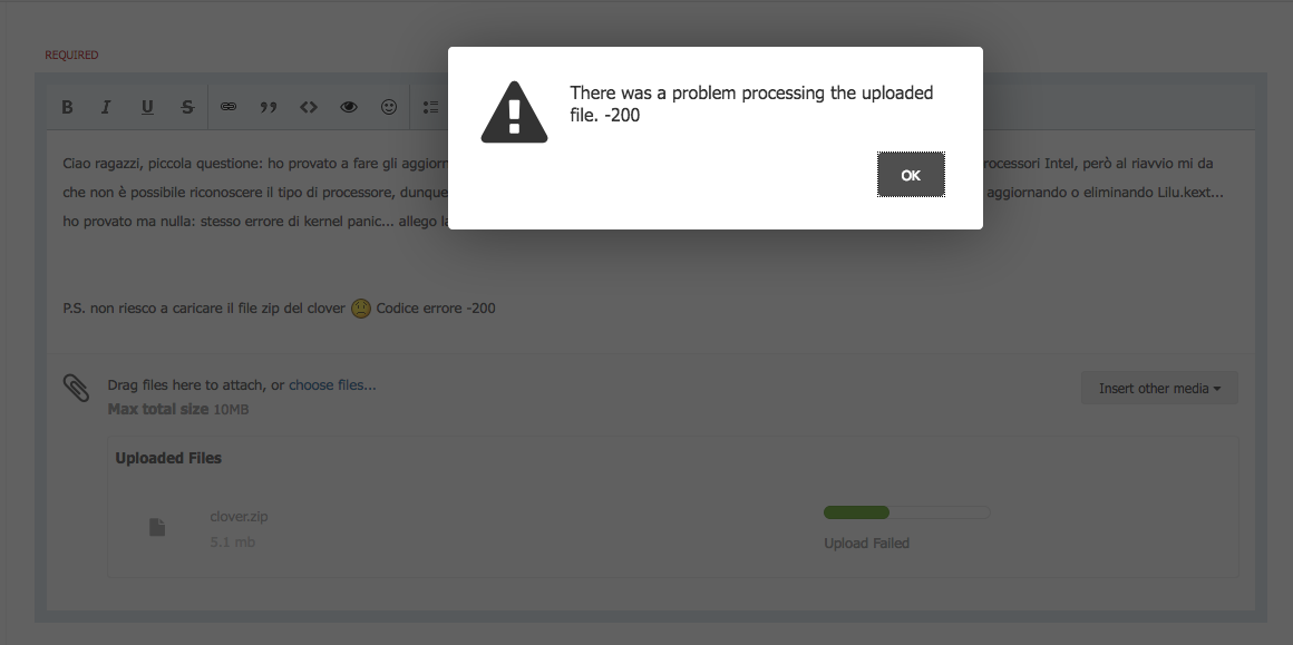

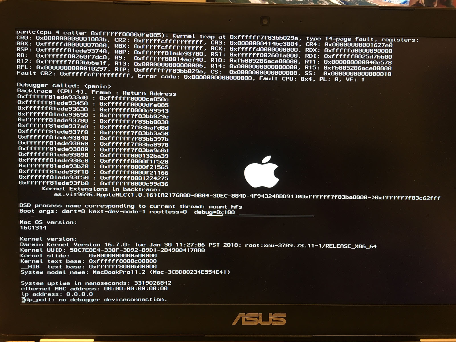

gianni74 Posted April 19, 2018 Author Share Posted April 19, 2018 (edited) Ciao ragazzi, piccola questione: ho provato a fare gli aggiornamenti di sicurezza di apple da Sierra 10.12.6 quelli relativi alle problematiche dei processori Intel, però al riavvio mi da che non è possibile riconoscere il tipo di processore, dunque ho ripristinato l'HDD dal backup di TimeMachine... ho letto che alcuni hanno risolto aggiornando o eliminando Lilu.kext... ho provato ma nulla: stesso errore di kernel panic... allego la cartella clover (ho eliminato la cartella themes perché pesante). Grazie. P.S. non riesco a caricare il file zip del clover (il file pesa 5,1Mb) Codice errore -200 Edited April 19, 2018 by gianni74 Link to comment https://www.insanelymac.com/forum/topic/326027-sierra-su-asus-n551jw-laptop/page/7/#findComment-2610744 Share on other sites More sharing options...
Jolly Posted April 20, 2018 Share Posted April 20, 2018 Per allegare usa un servizio cloud, dropbox, mega o altro 1 Link to comment https://www.insanelymac.com/forum/topic/326027-sierra-su-asus-n551jw-laptop/page/7/#findComment-2610794 Share on other sites More sharing options...
gianni74 Posted April 20, 2018 Author Share Posted April 20, 2018 Ecco il collegamento per scaricare la mia clover.zip, spero funzioni. Grazie Jolly. https://1drv.ms/f/s!AsZ0HYIW1Blug-kOp2vsSMHe_uEaWg Link to comment https://www.insanelymac.com/forum/topic/326027-sierra-su-asus-n551jw-laptop/page/7/#findComment-2610797 Share on other sites More sharing options...

gianni74 Posted April 23, 2018 Author Share Posted April 23, 2018 non funziona questo il panic all'avvio... se poi lo avvio con il "single user" e modalità "safe (-x)" non mi fa montare in nessun modo la partizione EFI per eventualmente eliminare o aggiornare i kext... Link to comment https://www.insanelymac.com/forum/topic/326027-sierra-su-asus-n551jw-laptop/page/7/#findComment-2611134 Share on other sites More sharing options...
Baio77 Posted April 23, 2018 Share Posted April 23, 2018 (edited) Domanda , ma il tuo configplist lo ha settato cosi Gengik???? Noto molte cose atipiche , tipo aperto con Clover configurator nella sezione ACPI il nome DSDT.aml NON è selezionato , quindi in teoria NON dovrebbe caricare il DSDT che hai in Clover ACPI Patch , se usi SSDT x la CPU NON dovrebbero servirti quelle personalizzazioni sempre in configplist sezione CPU ... Secondo me dovresti partire da un configplist pulito , xche sempre secondo me c'è rimasto delle schifezze di qualche tool x installare facile EDIT Scaricando il configplist di jolly NOTO ha impostato +o- come intendevo fare io , sistemando quello sopra elencato e bammmmm NON avvia , mi forniresti x favore Hack info che trovi nella mia firma ??? Grazie Ho creato un configplist , se vuoi provare , dovrebbe essere pulito da ogni impurità , se funziona dovrai adattarli tutte le tue personalizzazioni x il boot ..... config.plist.zip Edited April 23, 2018 by Baio77 Link to comment https://www.insanelymac.com/forum/topic/326027-sierra-su-asus-n551jw-laptop/page/7/#findComment-2611181 Share on other sites More sharing options...

gianni74 Posted May 16, 2018 Author Share Posted May 16, 2018 Ciao a tutti... ho provato con il config.plist di Baio77 a fare l'aggiornamento security 002 di Apple, ma niente sempre lo stesso errore, va in panic... io a sto punto ci rinuncio! Forse è meglio lasciarlo così com'è e non pensarci più ;) Grazie a tutti. P.S. Ho provato anche a disattivare tutti i kext ovviamente, prima uno a uno e poi tutti assieme, senza risultati... rinuncio! Link to comment https://www.insanelymac.com/forum/topic/326027-sierra-su-asus-n551jw-laptop/page/7/#findComment-2613748 Share on other sites More sharing options...
gengik84 Posted May 16, 2018 Share Posted May 16, 2018 se il blocco è come quello nell'immagine che avevi postato..il problema è AppleALC perchè vecchia versione Link to comment https://www.insanelymac.com/forum/topic/326027-sierra-su-asus-n551jw-laptop/page/7/#findComment-2613758 Share on other sites More sharing options...
gianni74 Posted May 18, 2018 Author Share Posted May 18, 2018 gengik84 SEI UN MITO!!! Aggiornato AppleALC alla versione più recente e ho scaricato il file .dmg dell'aggiornamento, funziona tutto ;) grazie! Volendo potrei mettere High Sierra, ma onestamente funziona bene così e così lo lascio :) grazie ancora del supporto! 1 Link to comment https://www.insanelymac.com/forum/topic/326027-sierra-su-asus-n551jw-laptop/page/7/#findComment-2614051 Share on other sites More sharing options...
