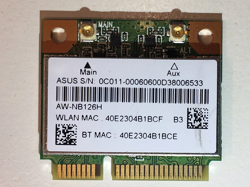

gianni74 Posted August 10, 2017 Author Share Posted August 10, 2017 Questa è quella originale... non ci capisco molto se è M2 o altro... ma gli attacchi sembrano uguali... aiutoooo, grazie Link to comment https://www.insanelymac.com/forum/topic/326027-sierra-su-asus-n551jw-laptop/page/2/#findComment-2477326 Share on other sites More sharing options...
gengik84 Posted August 10, 2017 Share Posted August 10, 2017 si si, va bene quella che hai linkato Link to comment https://www.insanelymac.com/forum/topic/326027-sierra-su-asus-n551jw-laptop/page/2/#findComment-2477327 Share on other sites More sharing options...

gianni74 Posted August 25, 2017 Author Share Posted August 25, 2017 Ragazzi grazie al vostro aiuto ho il mio Asus N551JW completamente funzionante con Mac OS X Sierra 10.12.6 Ho sostituito il modulo Wi-Fi/BT con uno compatibile, precisamente il "Azurewave aw-AW-CB160H BCM94360HMB Broadcom 802.11AC", ho dovuto installare i kexts specifici per attivare il Bluetooth (RehabMan-BrcmPatchRAM-2016-0705), altrimenti non funzionava, mentre il Wi-Fi è riconosciuto nativamente. Ora è tutto completo! Grazie! P.S. Però se andasse anche la scheda nVidia GTX 960M con 4 GB di RAM, sarebbe il TOP! Link to comment https://www.insanelymac.com/forum/topic/326027-sierra-su-asus-n551jw-laptop/page/2/#findComment-2484659 Share on other sites More sharing options...
