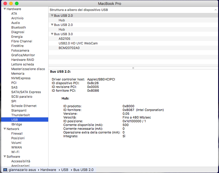

gianni74 Posted September 1, 2017 Author Share Posted September 1, 2017 infatti, sembravano funzionare... però non avevo verificato tutte le porte anche perché una era occupata da dispositivo USB per il Bluetooth e poi utilizzavo prevalentemente chiavette USB 2.0, adesso che mi servivano dei lavori da più HD USB 3.0 mi sono accorto che funziona solo 1 porta... tra l'altro è anche un po' strano il reso conto delle info di sistema alla voce USB, lo allego, la voce AS2105 è un hard disk esterno USB 3.0 collegato alla sola porta che riconosce questo tipo di versione... le altre due voci sono la webcam e il bluetooth... boh Link to comment https://www.insanelymac.com/forum/topic/326027-sierra-su-asus-n551jw-laptop/page/3/#findComment-2488151 Share on other sites More sharing options...
MARZILLO Posted September 1, 2017 Share Posted September 1, 2017 proviamo...togli usbiniectall e metti quello allegato FakePCIID_XHCIMux.kext.zip Link to comment https://www.insanelymac.com/forum/topic/326027-sierra-su-asus-n551jw-laptop/page/3/#findComment-2488157 Share on other sites More sharing options...

gianni74 Posted September 1, 2017 Author Share Posted September 1, 2017 eccomi qui, provato a fare come dicevi, ma nulla di fatto, si è solamente spostato i Kexts dall'HD all'EFI, non cambia nulla... ho provato a togliere USBInkjextAll, funzionano le tre porte USB 3.0 indistintamente, ma non funziona Bluetooth e webcam... rimetto USBInkjectAll, tutto funziona, ma ho due porte USB 3.0 che vanno a 2.0 e solo 1 a 3.0 (dunque problema iniziale). Link to comment https://www.insanelymac.com/forum/topic/326027-sierra-su-asus-n551jw-laptop/page/3/#findComment-2488214 Share on other sites More sharing options...

MARZILLO Posted September 1, 2017 Share Posted September 1, 2017 con solo usbjniectall nella efi metti questa patch nel config in clover configurator sezione kernel and kext patches premi sul segno + e inserisci questa patch Name AppleUSBXHCIPCI Find 83BD74FF FFFF10Replace 83BD74FF FFFF15 Link to comment https://www.insanelymac.com/forum/topic/326027-sierra-su-asus-n551jw-laptop/page/3/#findComment-2488262 Share on other sites More sharing options...
gianni74 Posted September 1, 2017 Author Share Posted September 1, 2017 MA SEI UN GENIOOOOOOOOOOO FUNZIONAAAAAAA... dunque: ho fatto come hai detto, lasciato solo USBInkjectAll.kext (eliminando anche quelli per il Bluetooth) e ho aggiunto la patch come mi hai detto di fare... ho riavviato e ovviamente il Bluetooth non funzionava, ma lo vedeva collegato all'hub! Ho rimesso i due kexts per il Bluetooth in EFI e tutto funziona, le tre porte USB 3.0 FUNZIONANO TUTTE!!! Grazieeeeeeeeeee Link to comment https://www.insanelymac.com/forum/topic/326027-sierra-su-asus-n551jw-laptop/page/3/#findComment-2488268 Share on other sites More sharing options...

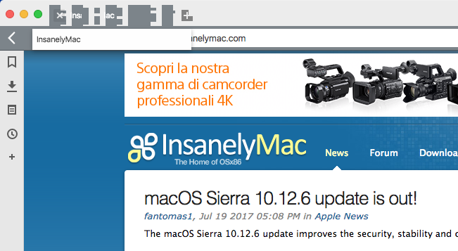

gianni74 Posted September 7, 2017 Author Share Posted September 7, 2017 Ciao a tutti, volevo chiedere una cosa, ho notato che con la scheda integrata che va come una Intel Iris Pro 5200 in alcune applicazioni si verificano come degli sfarfallii, è normale o esiste un fix per risolvere il problema? Mi capita sia con il browser Vivaldi (che tengo super aggiornato e allego la foto, si verifica soprattutto nel nome del tab), sia in Firefox nella finestra dei download e in un'App (qui abbastanza fastidioso perché è all'interno della finestra) che uso per interagire su facebook (Made for Facebook l'App in questione che tiene un'icona nella barra in alto piuttosto che nel dock, utile per tenere le iterazioni di facebook a vista). Ho installato ovviamente in L/E i kext IntelGraphicsFixup & Lilu. Grazie Link to comment https://www.insanelymac.com/forum/topic/326027-sierra-su-asus-n551jw-laptop/page/3/#findComment-2490805 Share on other sites More sharing options...
MARZILLO Posted September 7, 2017 Share Posted September 7, 2017 quando puoi metti le caratteristiche del tuo hardware in firma...che modello di processore hai ? Link to comment https://www.insanelymac.com/forum/topic/326027-sierra-su-asus-n551jw-laptop/page/3/#findComment-2490808 Share on other sites More sharing options...
