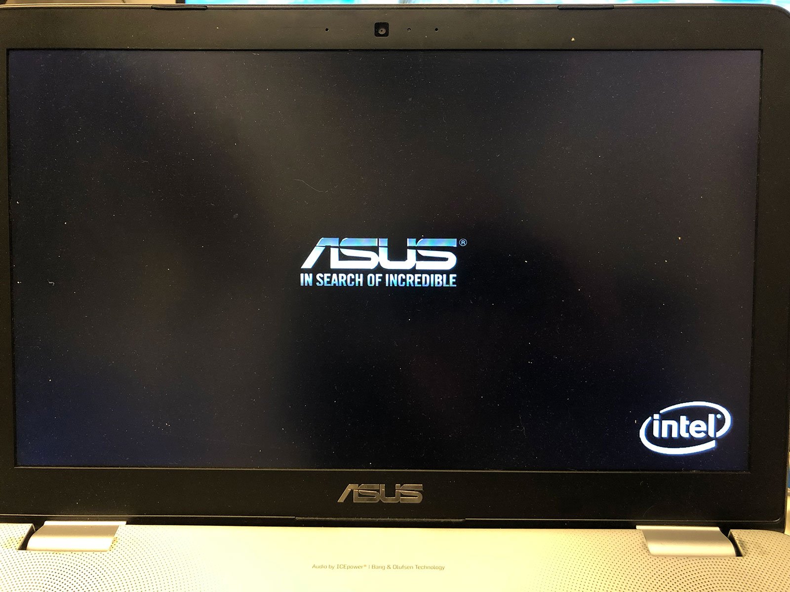

gianni74 Posted April 25, 2019 Author Share Posted April 25, 2019 Ciao a tutti, spero possiate aiutarmi, ho un grosso problema: non si avvia più il mio portatile ASUS... si blocca alla schermata di avvio (foto allegata)! Non mi fa accedere al BIOS, ho provato a staccare SSD, RAM, DVD... anche il modulo sostitutivo del Bluetooth-Wi-Fi, NIENTE DI NIENTE, rimane sempre bloccato alla schermata iniziale senza fare null'altro. Non riesco a capire... ho anche letto in rete che bisognerebbe addirittura sostituire il chip della memoria CMOS o qualcosa del genere e chiaramente non ne ho la più pallida idea di questa pratica... devo andare in assistenza o c'è un modo per risolverla? Grazie in anticipo. P.S. ora il suo SSD col quale lavoravo l'ho messo dentro un altro assemblato desktop e funziona alla grande e così continuo a lavorarci! Link to comment https://www.insanelymac.com/forum/topic/326027-sierra-su-asus-n551jw-laptop/page/8/#findComment-2671382 Share on other sites More sharing options...
iCanaro Posted April 25, 2019 Share Posted April 25, 2019 mmmm brutto affare.. la sola cosa che forse potresti fare tu, se accessibile, è togliergli la batteria tampone in modo che si resetti... altrimenti dovrai forzatamente andare a farlo riparare Link to comment https://www.insanelymac.com/forum/topic/326027-sierra-su-asus-n551jw-laptop/page/8/#findComment-2671448 Share on other sites More sharing options...
gianni74 Posted April 26, 2019 Author Share Posted April 26, 2019 14 hours ago, iCanaro said: mmmm brutto affare.. la sola cosa che forse potresti fare tu, se accessibile, è togliergli la batteria tampone in modo che si resetti... altrimenti dovrai forzatamente andare a farlo riparare Grazie per la risposta, raggiungere la batteria del CMOS è davvero un'impresa ardua, c'ho provato ieri, ma ci sono fascette e spinotti saldati alla scheda madre e non mi sono sentito di staccarli... ufffff andrò in assistenza eventualmente... Link to comment https://www.insanelymac.com/forum/topic/326027-sierra-su-asus-n551jw-laptop/page/8/#findComment-2671508 Share on other sites More sharing options...
gianni74 Posted January 23, 2020 Author Share Posted January 23, 2020 Ciao a tutti, ho risolto il problema del PC che non si avviava più. L'ho portato in un centro di assistenza e mi hanno detto che è corrotta la scheda madre... mi hanno chiesto 800€ per la sostituzione e gli ho detto NO! Mi sono arrangiato e ho trovato su AliExpress la scheda madre sostitutiva a 149 euro e in 4 giorni mi è arrivata. Unica pecca è questa: non è la N551JW, bensì la G551JW, dunque la serie ROG... tutto funziona con il Clover del N551JW, però giustamente non proprio tutto... esempio credo che le porte USB non siano configurate perfettamente, anche perché il Bluetooth funziona con Airdrop, ma non mi fa connettere alcun accessorio (tipo Apple Magic Mouse 2) oppure gli AirPod (1ª gen)! Ho installato l'ultima versione di Mojave 10.14.6. Sicuramente i DSDT e patch relative non sono corrette. Ho provato a farlo da solo, ma le mie conoscenze non mi permettono di fare queste patch. Qualcuno può aiutarmi come in passato? Grazie. Link to comment https://www.insanelymac.com/forum/topic/326027-sierra-su-asus-n551jw-laptop/page/8/#findComment-2705438 Share on other sites More sharing options...
