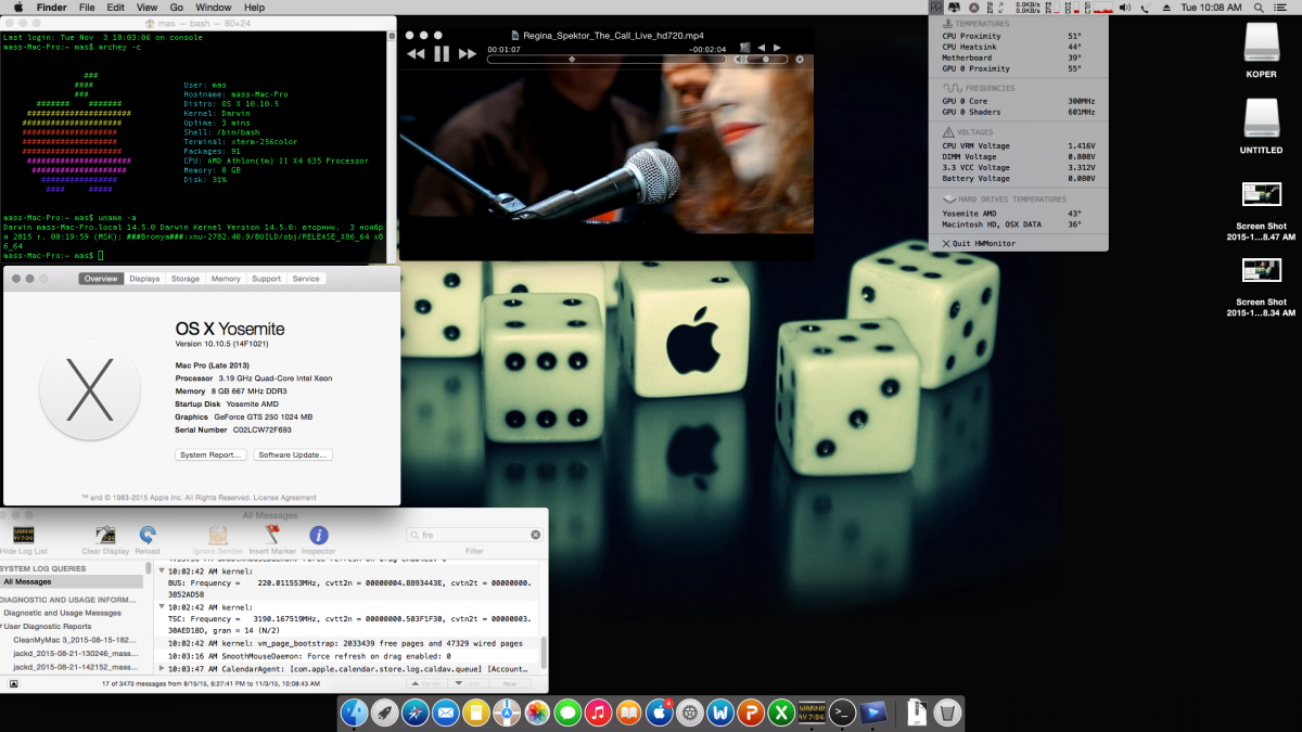

gils83 Posted November 3, 2015 Share Posted November 3, 2015 Yes , good job Bronya thanks Darwin Mac-Pro-de-gils 14.5.0 Darwin Kernel Version 14.5.0: вторник, 3 ноября 2015 г. 00:19:59 (MSK); ###Bronya###:xnu-2782.40.9/BUILD/obj/RELEASE_X86_64 x86_64 Mac-Pro-de-gils:~ gils$ sysctl machdep machdep.user_idle_level: 0 machdep.cpu.max_basic: 5 machdep.cpu.max_ext: 2147483675 machdep.cpu.vendor: AuthenticAMD machdep.cpu.brand_string: AMD Phenom(tm) II X4 B55 Processor machdep.cpu.family: 16 machdep.cpu.model: 4 machdep.cpu.extmodel: 0 machdep.cpu.extfamily: 1 machdep.cpu.stepping: 3 machdep.cpu.feature_bits: 36064020440808447 machdep.cpu.leaf7_feature_bits: 1 machdep.cpu.extfeature_bits: 61572379835391 machdep.cpu.signature: 1052483 machdep.cpu.brand: 0 machdep.cpu.features: FPU VME DE PSE TSC MSR PAE MCE CX8 APIC SEP MTRR PGE MCA CMOV PAT PSE36 CLFSH MMX FXSR SSE SSE2 HTT SSE3 MON CX16 POPCNT machdep.cpu.leaf7_features: RDWRFSGS machdep.cpu.extfeatures: SYSCALL XD 1GBPAGE EM64T LAHF LZCNT PREFETCHW RDTSCP TSCI machdep.cpu.logical_per_package: 4 machdep.cpu.cores_per_package: 4 machdep.cpu.microcode_version: 21 machdep.cpu.processor_flag: 1 machdep.cpu.mwait.linesize_min: 64 machdep.cpu.mwait.linesize_max: 64 machdep.cpu.mwait.extensions: 3 machdep.cpu.mwait.sub_Cstates: 0 machdep.cpu.cache.linesize: 64 machdep.cpu.cache.L2_associativity: 16 machdep.cpu.cache.size: 524288 machdep.cpu.tlb.inst.small: 32 machdep.cpu.tlb.inst.large: 16 machdep.cpu.tlb.data.small: 48 machdep.cpu.tlb.data.small_level1: 512 machdep.cpu.tlb.data.large: 48 machdep.cpu.tlb.data.large_level1: 128 machdep.cpu.address_bits.physical: 48 machdep.cpu.address_bits.virtual: 48 machdep.cpu.core_count: 4 machdep.cpu.thread_count: 4 machdep.vectors.timer: 221 machdep.vectors.IPI: 222 machdep.pmap.hashwalks: 232826 machdep.pmap.hashcnts: 344148 machdep.pmap.hashmax: 16 machdep.pmap.kernel_text_ps: 2097152 machdep.pmap.kern_pv_reserve: 10000 machdep.memmap.Conventional: 10734837760 machdep.memmap.RuntimeServices: 0 machdep.memmap.ACPIReclaim: 53248 machdep.memmap.ACPINVS: 12288 machdep.memmap.PalCode: 0 machdep.memmap.Reserved: 290521088 machdep.memmap.Unusable: 0 machdep.memmap.Other: 0 machdep.tsc.frequency: 3615962492 machdep.tsc.deep_idle_rebase: 1 machdep.tsc.nanotime.tsc_base: 158377959081 machdep.tsc.nanotime.ns_base: 0 machdep.tsc.nanotime.scale: 1187779825 machdep.tsc.nanotime.shift: 0 machdep.tsc.nanotime.generation: 2 machdep.misc.panic_restart_timeout: 1266874889 machdep.misc.interrupt_latency_max: 0x0 0xde 0x10e2f3 machdep.misc.machine_check_panic: machdep.misc.timer_queue_trace: machdep.misc.nmis: 0 machdep.eager_timer_evaluations: 58 machdep.eager_timer_evaluation_max: 431640 Mac-Pro-de-gils:~ gils$ 1 Link to comment https://www.insanelymac.com/forum/topic/302075-amd-yosemite-kernel-testing-for-help-use-the-help-topic/page/68/#findComment-2184859 Share on other sites More sharing options...

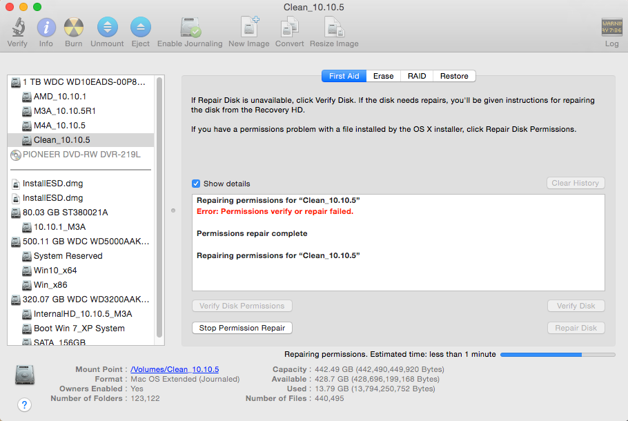

spakk Posted November 3, 2015 Share Posted November 3, 2015 Thanks and glad to find this new kernel works for Phenom 9850 now ! Darwin Jamess-iMac.local 14.5.0 Darwin Kernel Version 14.5.0: Mo 2 Nov 2015 22:45:42 CET; mein:xnu-2782.40.9/BUILD/obj/RELEASE_X86_64 x86_64 But disk ultility app. may get freeze due to opencode errors just once ! Thanks and this kernel works for Phenom 9850 ! Darwin JamesSmiths-Mac-Pro.local 14.5.0 Darwin Kernel Version 14.5.0: вторник, 3 ноября 2015 г. 00:19:59 (MSK); ###Bronya###:xnu-2782.40.9/BUILD/obj/RELEASE_X86_64 x86_64 But disk ultility app. may get repair errors without freeze just once ! Please see the attached picture below : Thanks, but unfortunately the following one does not work yet for Phenom 9850 ( a lot of opencode errors during booting): Darwin Kernel Version 14.5.0: Mo 2 Nov 2015 00:02:46 CET; mein:10.10.5_SSEPlus/BUILD/obj/RELEASE_X86_64 Darwin Kernel Version 14.5.0: Mo 2 Nov 2015 18:08:06 CET; mein:10.10.5_SSEPlus-Fix_V3/BUILD/obj/RELEASE_X86_64 That with the Error "Permissions verify or repair failed" with disk Utility, has a different reason, and does not come from kernel, perhaps from Installer tool to create the partition / HDD? I could fix the problem only with MacDrive under Windows, DiskWarrior could not help. 1 Link to comment https://www.insanelymac.com/forum/topic/302075-amd-yosemite-kernel-testing-for-help-use-the-help-topic/page/68/#findComment-2184884 Share on other sites More sharing options...
lpukraine Posted November 3, 2015 Share Posted November 3, 2015 Hi ! Try kernel 10.10.5_rc1 by Bronya =) Download --> kernel_10.10.5_rc1.zip Thanks! This one works great! 1 Link to comment https://www.insanelymac.com/forum/topic/302075-amd-yosemite-kernel-testing-for-help-use-the-help-topic/page/68/#findComment-2184908 Share on other sites More sharing options...
jsl Posted November 3, 2015 Share Posted November 3, 2015 (edited) That with the Error "Permissions verify or repair failed" with disk Utility, has a different reason, and does not come from kernel, perhaps from Installer tool to create the partition / HDD? I could fix the problem only with MacDrive under Windows, DiskWarrior could not help. Thanks for your help and advice. That error occured just once and had not occured anymore. So I think your kernel works without bug now. I also found that both yours and Bronya's new kernels can not show whether prelinkedkernel is used during booting, in 10.10.5R1 kernel which can show it. But 10.10.5R1 kernel can not auto detect correct CPU/FSB frequency unless fsb=200 is added at org.chameleon.Boot.plist. If you can add such a function will be highly appreciated. Edited November 3, 2015 by jsl 1 Link to comment https://www.insanelymac.com/forum/topic/302075-amd-yosemite-kernel-testing-for-help-use-the-help-topic/page/68/#findComment-2184921 Share on other sites More sharing options...

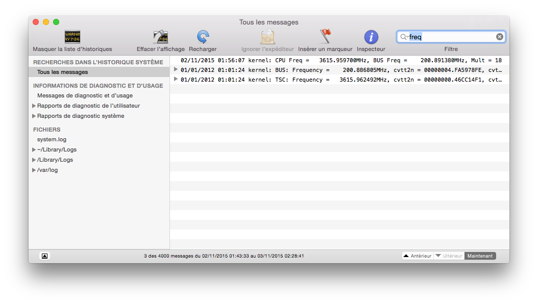

Bronya Posted November 3, 2015 Share Posted November 3, 2015 I am going to try it now,please wait a moment Edit:It's working with these flags hmmm , is strange ... please write in terminal "sysctl -a machdep.cpu " and give to me here ! And in console you write word "freq" and picture here . Link to comment https://www.insanelymac.com/forum/topic/302075-amd-yosemite-kernel-testing-for-help-use-the-help-topic/page/68/#findComment-2185066 Share on other sites More sharing options...
gils83 Posted November 3, 2015 Share Posted November 3, 2015 hmmm , is strange ... please write in terminal "sysctl -a machdep.cpu " and give to me here ! And in console you write word "freq" and picture here . Bronya is perfect Thanks video/audio 1080p 60 fps with Phenom II https://youtu.be/Bqpj3zAnUB8 2 Link to comment https://www.insanelymac.com/forum/topic/302075-amd-yosemite-kernel-testing-for-help-use-the-help-topic/page/68/#findComment-2185106 Share on other sites More sharing options...
