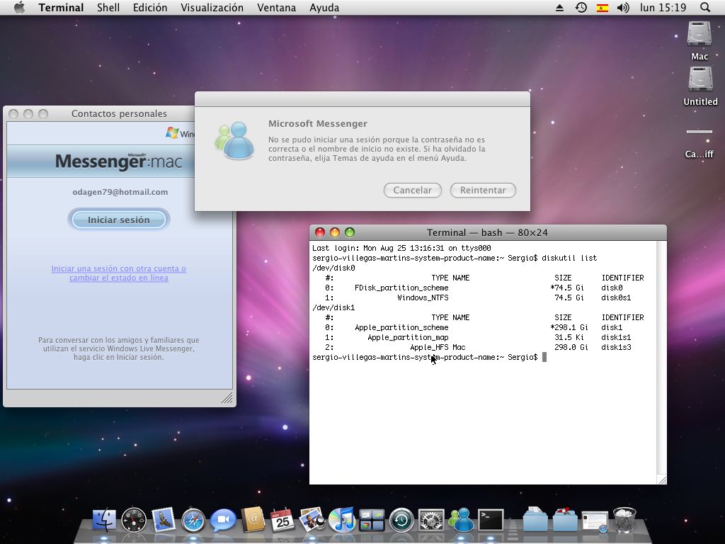

odagen Posted August 25, 2008 Share Posted August 25, 2008 Como se formatea el disco como MBR o GUID? Yo borre el disco desde la misma instalacion de Leopard y el solo me dio el formato,, se que tiene formato APT o algo asi, o al menos desde windows viendolo a traves de transmac eso es lo que pone. Pues va a ser ese el fallo, mi torpeza e inexperiencia en el campo de Mac, que a lo mejor no le di bien el formato. Muchas gracias. Lo pruebo y te cuento. Por cierto, es una pasada de sistema, ya quisiera windows haber conseguido con Vista la mitad de lo que Apple con Leopard. Me funciona muchisimo mas rapido los programas en mac q en windows. EDITO: He instalado el osx86 tools tal y como me lo indicaste, pero sigue igual, sospecho que será por el tipo de formato q no es MBR o GUID. No obstante si me puedes decir como formatear con de esa manera, lo tendre en cuenta para posterior instalacion. Otra cosa que me gustaria puntualizar, es que la conexion a internet va mas lenta en leopard y el messenger 7.01 para mac no me inicia sesion. Tendrias una respuesta que me ayudara en esto tambien? Te agradezco enormemente tu ayuda desde España. Link to comment https://www.insanelymac.com/forum/topic/89236-zephyroth-leopard-1052-amd/page/16/#findComment-868359 Share on other sites More sharing options...
mac_cute Posted August 25, 2008 Author Share Posted August 25, 2008 Sí,está mal.Lo extraño es que haya tomado ese formato por defecto.Para dar formato MBR o GUID debes ir a la utilidad de discos y seleccionarlo.Por ejemplo,estos son unos discos antiguos que tengo para hacer pruebas Como ves en la última línea a la derecha aparece el esquema de partición (Schema mappa partizioni:Master Boot Record). Supongo que el tuyo lo tienes como Apple Partition Map.Para que veas la diferencia,aquí le coloqué una USB Stick con ese esquema En este caso,abajo a la derecha aparece Apple Partition Map (Schema mappa partizioni:Mappa partizione Apple) para formatear como MBR,debes seleccionar el disco y luego a la pestaña de particiones.Donde aparece 'Actual' (attuale) cambia a que refleje '1 partición'.Luego,pincha 'Opciones' ('Opzioni' en la imagen) y verás el esquema al cuál formatear.Debe ser algo así (no sé como se ve en Castellano) Seleccionas MBR y aceptas.Aceptas todo y borras el disco y comienzas de nuevo con los dedos cruzados.Si igual no te inicia despué de instalado,ya sabes que hacer.Capisce? Link to comment https://www.insanelymac.com/forum/topic/89236-zephyroth-leopard-1052-amd/page/16/#findComment-868754 Share on other sites More sharing options...

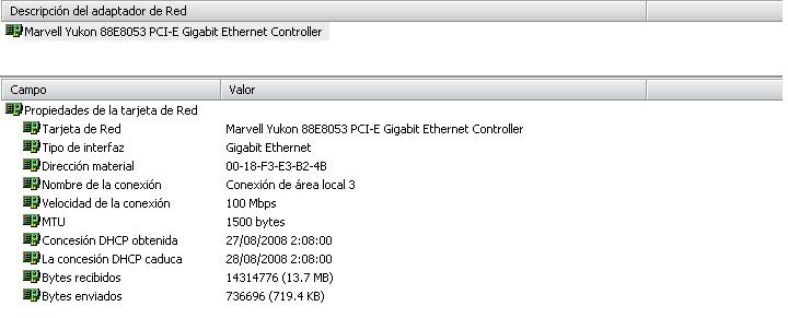

odagen Posted August 27, 2008 Share Posted August 27, 2008 Ok, los de los USB aun no lo he probado, ya te contaré, pero lo que sí he probado ya son las kext de la red, y sigue igual. También solucioné el problema del messenger, me descargué el Adium y ya puedo iniciar sesión con mi cuenta desde él, y además es mas bonito, jeje. EDITO: Los usb ya funcionan perfectamente, muchisimas gracias. Ya solo me queda arreglar la conexion a internet y averiguar xq es tan lenta. Independientemente del problemilla de la conexion a internet, como puedo actualizar mi version de Leopard a la 10.5.3 o 10.5.4? Porque resulta que fui a instalar la actualización del Safari 3.1 y me dice que tengo que tener una versión igual o superior a la 10.5.2, y aunque la mía sea esa, no me lo instala. Link to comment https://www.insanelymac.com/forum/topic/89236-zephyroth-leopard-1052-amd/page/16/#findComment-870595 Share on other sites More sharing options...
mac_cute Posted August 28, 2008 Author Share Posted August 28, 2008 Independientemente del problemilla de la conexion a internet, como puedo actualizar mi version de Leopard a la 10.5.3 o 10.5.4? Porque resulta que fui a instalar la actualización del Safari 3.1 y me dice que tengo que tener una versión igual o superior a la 10.5.2, y aunque la mía sea esa, no me lo instala. Lo puedes actualizar a 10.5.4 con la utilidad de zephyroth ASU (AMD Software Update).Busca un poco en google.O también,puedes buscar el update a 10.5.4 para AMD que ya existen por ahí.Lo importante de todo es que nunca actualíces directamente desde Software Update (siempre por ASU o alguna guía de terceros que exista en el foro). Link to comment https://www.insanelymac.com/forum/topic/89236-zephyroth-leopard-1052-amd/page/16/#findComment-871904 Share on other sites More sharing options...

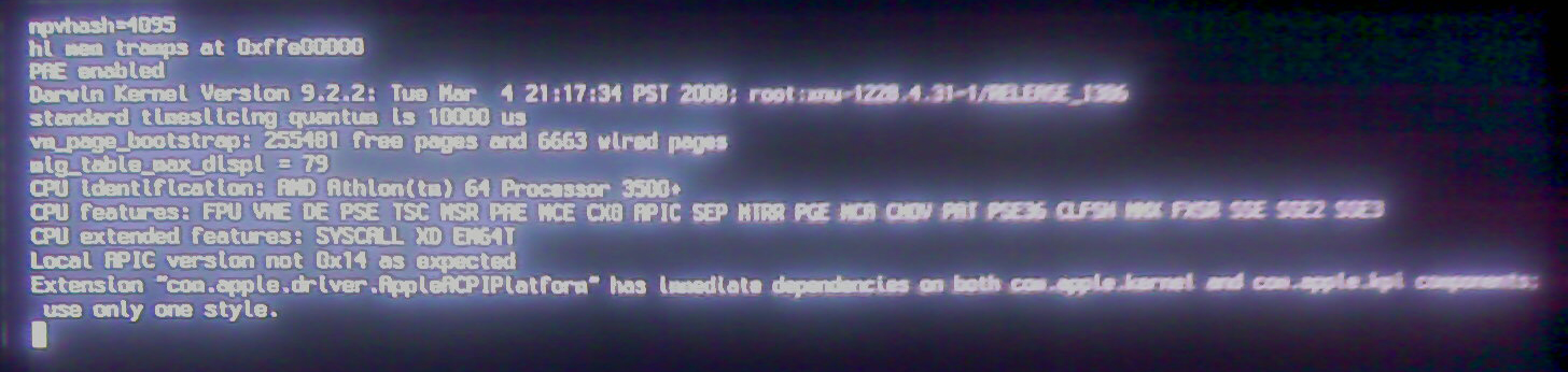

odagen Posted August 29, 2008 Share Posted August 29, 2008 Intente instalar el parche de ese link '4minds10.5.4' y me ha pasado lo siguiente: A penas llegado la mitad de la instalacion me aparecio la ventanita gris con el mensaje de necesitas reiniciar tu ordenador en muchos idiomas. Reinicie o¡bligatoriamente, y ahora se queda en la pantalla de carga de la manzanita eternamente y no arranca. El parche este no me ha funcionado, de echo me ha roto el sistema. Hay alguna forma de volver el sistema tal y como estaba? Link to comment https://www.insanelymac.com/forum/topic/89236-zephyroth-leopard-1052-amd/page/16/#findComment-873405 Share on other sites More sharing options...
mac_cute Posted August 29, 2008 Author Share Posted August 29, 2008 Si hiciste un respaldo de las extensiones/kernel,entonces es posible.Lee un poco el hilo para que veas que problemas conocidos tiene el update.Iniciar en modo verboso -v te puede ayudar a ver que error tienes. Link to comment https://www.insanelymac.com/forum/topic/89236-zephyroth-leopard-1052-amd/page/16/#findComment-873419 Share on other sites More sharing options...

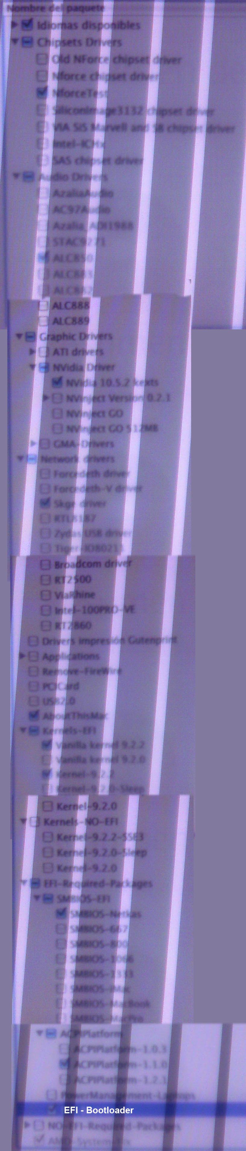

odagen Posted August 30, 2008 Share Posted August 30, 2008 Hola, en un intento de actualizar a la version 10.5.4, me bajé e intente instalar la version 'Leo4all v4¡', se instaló todo correctamente pero al reiniciar me sale este mensaje (imagen mensaje), y la configuracion que le he puesto en la instalacion es la siguiente (imagen config_install), a ver si estoy seleccionando algo mal o me falta algo? GRACIAS. Link to comment https://www.insanelymac.com/forum/topic/89236-zephyroth-leopard-1052-amd/page/16/#findComment-874101 Share on other sites More sharing options...
mac_cute Posted August 30, 2008 Author Share Posted August 30, 2008 Parece por la gráfica que está bien,excepto por el kernel.Puedo apreciar que escogiste 9.2.2 kernel y 9.2.2 vanilla kernel.No puedes seleccionar dos kernel,debe ser solo uno.Además,el kernel 'vanilla' es solo para algunas plataformas intel con las que es compatible,o sea,total y absolutamente incompatible con cualquier sistema basado en AMD:no lo escogas. Link to comment https://www.insanelymac.com/forum/topic/89236-zephyroth-leopard-1052-amd/page/16/#findComment-874276 Share on other sites More sharing options...
