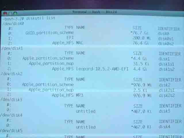

mac_cute Posted August 23, 2008 Author Share Posted August 23, 2008 ¿El formato de tu disco coincide con la instalación?.Si formateas el disco como MBR debes instalar MBR y si es GUID igual GUID.¿Qué estás seleccionando en la instalación?. Link to comment Share on other sites More sharing options...
odagen Posted August 23, 2008 Share Posted August 23, 2008 Guau, ahi me he perdido. La verdad sq no se muy bien de lo que me hablas, yo al darle al instalar, selecciono el idioma, le doy a siguiente, le digo el disco duro donde lo va a instalar, el programa coprueba la coherencia del DVD y se pone a instalar. No se si es MBR o GUID (de echo no se que es eso, que mal no? jeje). Como lo averiguo. Durante la instalacion hay un boton que pone como opciones avanzadas, pero como no se tocar eso no le he dado, como no te refieras a eso... Desde Macdrive veo que el dico donde tengo windows XP pone MBR y el en el que esta supuestamente Leopard es APT. Como se que es lo que tengo q poner y como???? Tambien lei que hay que activar en la BIOS el AHCI, pero en la mia no lo encuentro, no viene. EDITO: Tocando algo de opciones en la bios, al intentar arrancar despues sin tocar ninguna tecla, en lugar se salirme la 'manzanita' me sale una pantalla negra con el siguiente mensaje que no se si sera mejor o peor: "System config file '/com.apple.boot.plist' not found" Link to comment Share on other sites More sharing options...
mac_cute Posted August 23, 2008 Author Share Posted August 23, 2008 Dejalo así.Pero estás en las mismas condiciones.Parece que es el bootloader y te toca hacer lo del Chameleon otra vez.El MBR y GUID se refieren al esquema de partición del disco:si no hiciste nada es casi seguro que tienes MBR (Master Boot Record) y supongo lo seleccionaste en la personalización de la instalación (MBR-EFI).Antes de teclear lo del Chameleon,verifica otra vez cual es tu disco 'Mac' con el comando desde el Terminal diskutil list Lee en el Terminal si aparece algún error mientras vas introduciendo los comandos. Link to comment Share on other sites More sharing options...

odagen Posted August 23, 2008 Share Posted August 23, 2008 He vuelto a insertar el codigo pero nada. A ver si el problema va a ser el esquema MBR o GUID. Que formato es mejor, y en ese caso como le doy el formato deseado? Link to comment Share on other sites More sharing options...

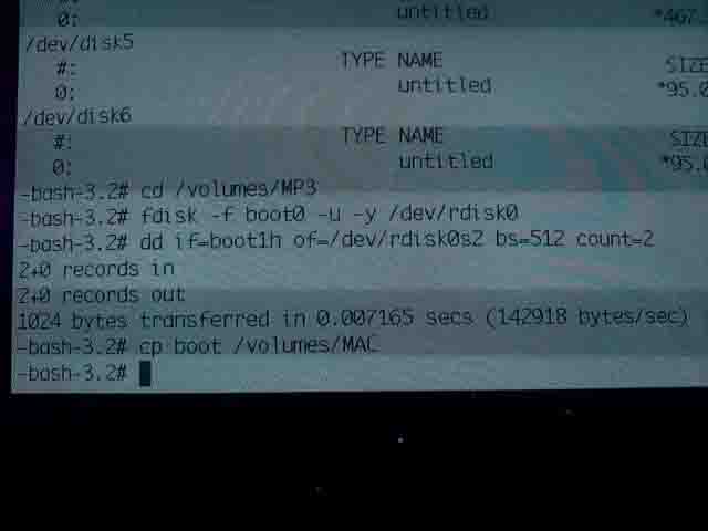

fernandorado Posted August 23, 2008 Share Posted August 23, 2008 Te está dando el error por el nombre que tiene tu disco de 'Sin título' como lo comente antes.Es por el espacio que tiene el nombre Mira volvi hacer todo de nuevo con la particion llamada MAC, Instale todo y como siempre el "_" active la particion desde el usb y todo ok ahora la reconoce pero si dejo arrancar desde el disco duro me aparece la pantalla de la manzanita y luego(Foto1), y si arranco con -v se clava en (Foto2) trate con codigo el codigo --------------------------------------------------------------------------------------------------------------------- cp -Rf /System/Library/Extensions/IOATAFamily.kext/Contents/PlugIns/AppleNForceATA.kext /Volumes/MAC/System/ Library/Extensions/IOATAFamily.kext/Contents/PlugIns/AppleNForceATA.kext --------------------------------------------------------------------------------------------------------------------- Y sigue todo igual quizas la particion no es la correcta (disk0s1 o disk0s2) dejo otras fotos para que me puedas ayudar Link to comment Share on other sites More sharing options...
mac_cute Posted August 23, 2008 Author Share Posted August 23, 2008 @odagen fernandorado tenía tu mismo problema y lo resolvió (fíjate que ya le inicia sin el DVD):¿por que no puedes?.¿Tu USB stick para copiar el Chameleon está formateada como HFS+ o como? Mira volvi hacer todo de nuevo con la particion llamada MAC, Instale todo y como siempre el "_" active la particion desde el usb y todo ok ahora la reconoce pero si dejo arrancar desde el disco duro me aparece la pantalla de la manzanita y luego(Foto1), y si arranco con -v se clava en (Foto2) trate con codigo el codigo --------------------------------------------------------------------------------------------------------------------- cp -Rf /System/Library/Extensions/IOATAFamily.kext/Contents/PlugIns/AppleNForceATA.kext /Volumes/MAC/System/ Library/Extensions/IOATAFamily.kext/Contents/PlugIns/AppleNForceATA.kext --------------------------------------------------------------------------------------------------------------------- Y sigue todo igual quizas la particion no es la correcta (disk0s1 o disk0s2) dejo otras fotos para que me puedas ayudar Si colocaste disk0s2 está correcto.Si no lo hubieras haceo no te arrancaría sin el DVD Link to comment Share on other sites More sharing options...

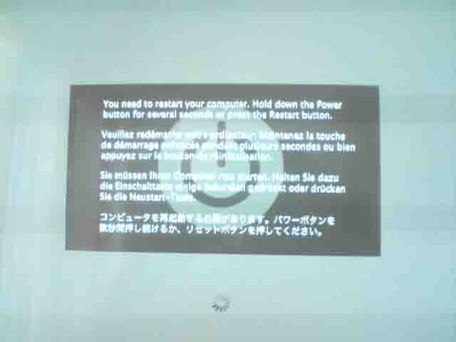

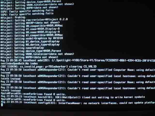

fernandorado Posted August 23, 2008 Share Posted August 23, 2008 es que si me arranca sin DVD pero se clava en la primera foto que puse, y cuando inicio con -v(sin dvd) se me clava en la segunda foto que puse Link to comment Share on other sites More sharing options...

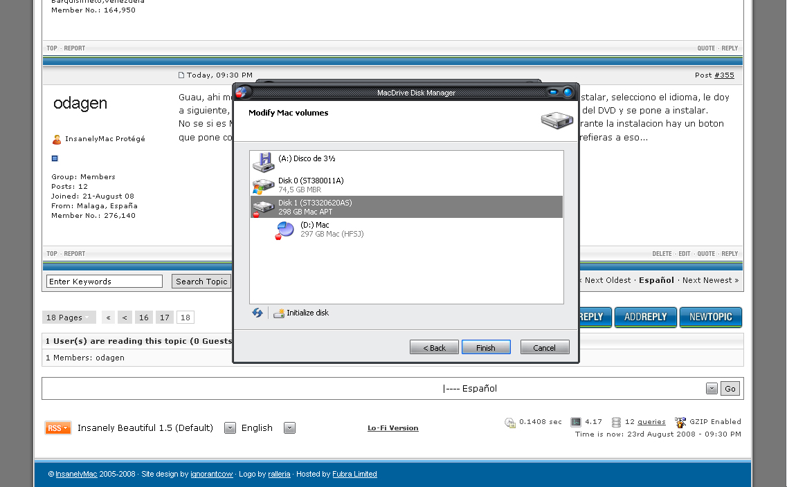

odagen Posted August 23, 2008 Share Posted August 23, 2008 No puedo usar USB porque no me lo reconocia, lo que hice fue grabarlo a un dvd y de ahi si me lo lee, de lo contrario me salia 'no such file or directory'. No se como el lo ha arreglado pero por insistencia lo mio no será, porque lo intento. Revisare sus post y los seguire. No obstante a el le salia el 'waiting for.....' cuando iniciaba con -v y a mi no me sale eso, a mi me va directo a la pantalla de la manzanita con el prohibido. Me dispongo a volver a instalarlo y esta vez le he dado a personalizar y veo qu ehay muchas opciones desactivadas: Toh Kernel SSE3 9.2.0 Toh Kernel SSE3 9.1.0 Third party drivers FikeSystems Bootloader Ocurre algo si selecciono alguna o mejor lo dejo como estaba. Link to comment Share on other sites More sharing options...
mac_cute Posted August 23, 2008 Author Share Posted August 23, 2008 es que si me arranca sin DVD pero se clava en la primera foto que puse, y cuando inicio con -v(sin dvd) se me clava en la segunda foto que puse Ya te respondí:no hay problema No puedo usar USB porque no me lo reconocia, lo que hice fue grabarlo a un dvd y de ahi si me lo lee, de lo contrario me salia 'no such file or directory'.No se como el lo ha arreglado pero por insistencia lo mio no será, porque lo intento. Revisare sus post y los seguire. No obstante a el le salia el 'waiting for.....' cuando iniciaba con -v y a mi no me sale eso, a mi me va directo a la pantalla de la manzanita con el prohibido. Me dispongo a volver a instalarlo y esta vez le he dado a personalizar y veo qu ehay muchas opciones desactivadas: Toh Kernel SSE3 9.2.0 Toh Kernel SSE3 9.1.0 Third party drivers FikeSystems Bootloader Ocurre algo si selecciono alguna o mejor lo dejo como estaba. Para comenzar,debes seleccionar algún kernel (colóca el 9.1.0 para ver) y el bootloader.Si no escoges el bootloader (MBR bootloader) se te va a quedar parado en la pantalla con el cursor.La personalización tiene mas opciones que no veo Link to comment Share on other sites More sharing options...

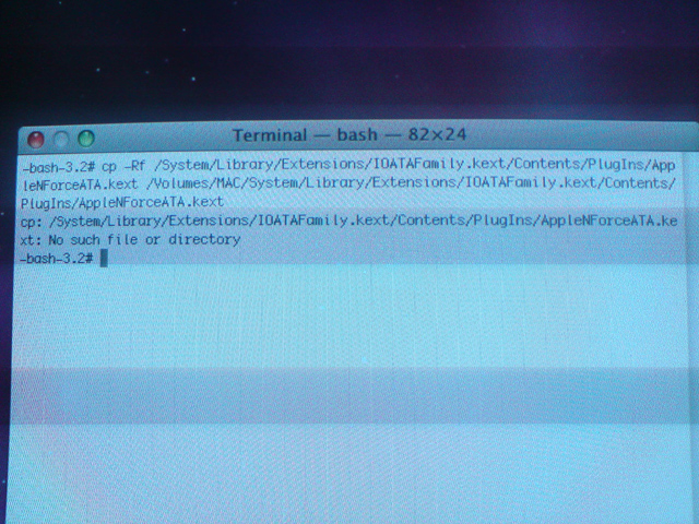

fernandorado Posted August 24, 2008 Share Posted August 24, 2008 Hola hice todo nuevamente y puedo iniciar desde el dvd pero me dice el famoso "still waiting for root divice" probe con el codigo y no consigo ponerlo bien fijate si hay algun error Link to comment Share on other sites More sharing options...
