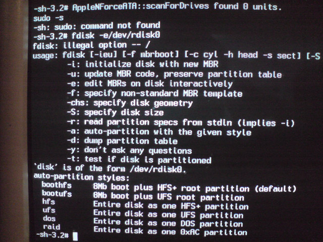

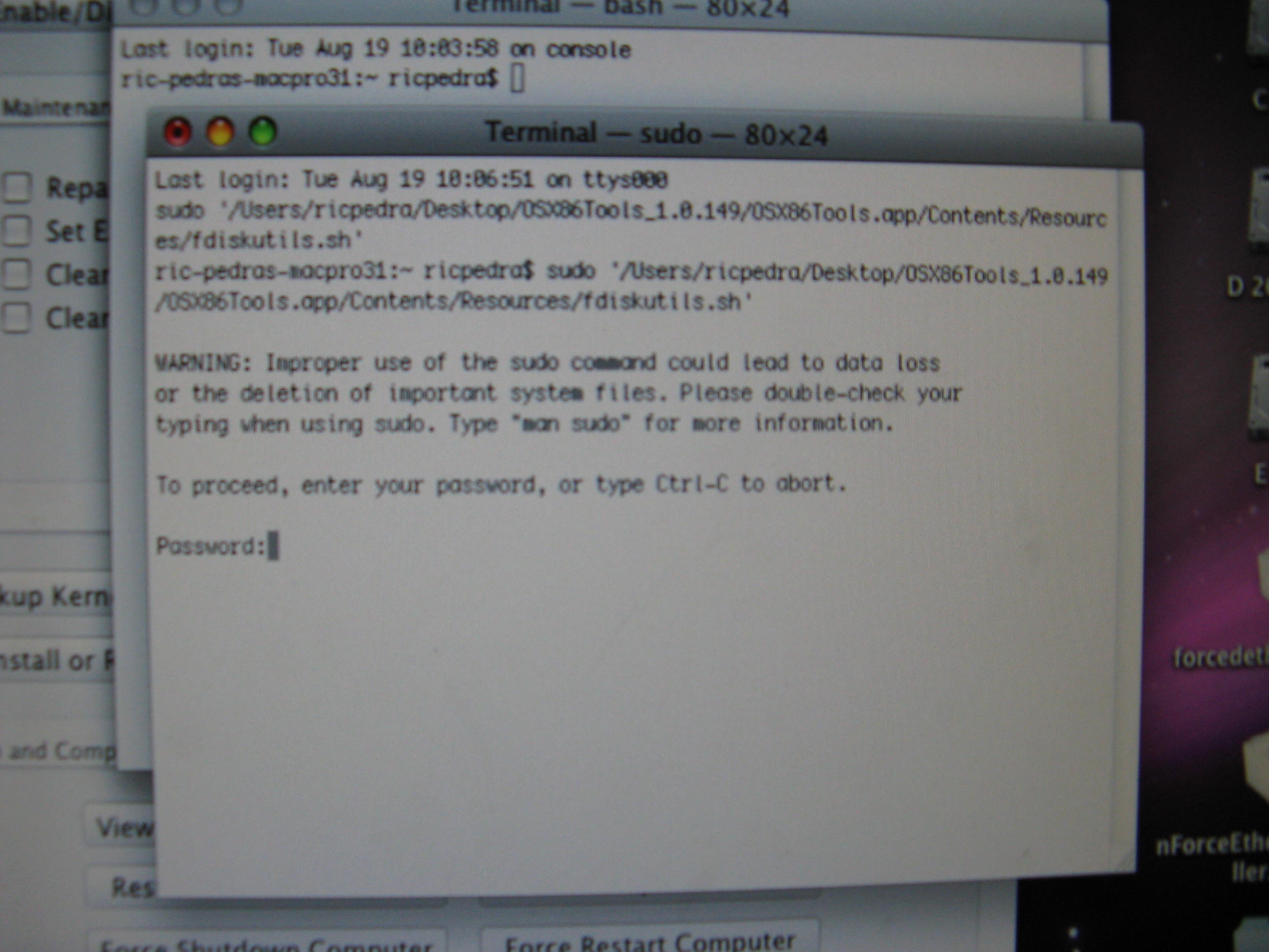

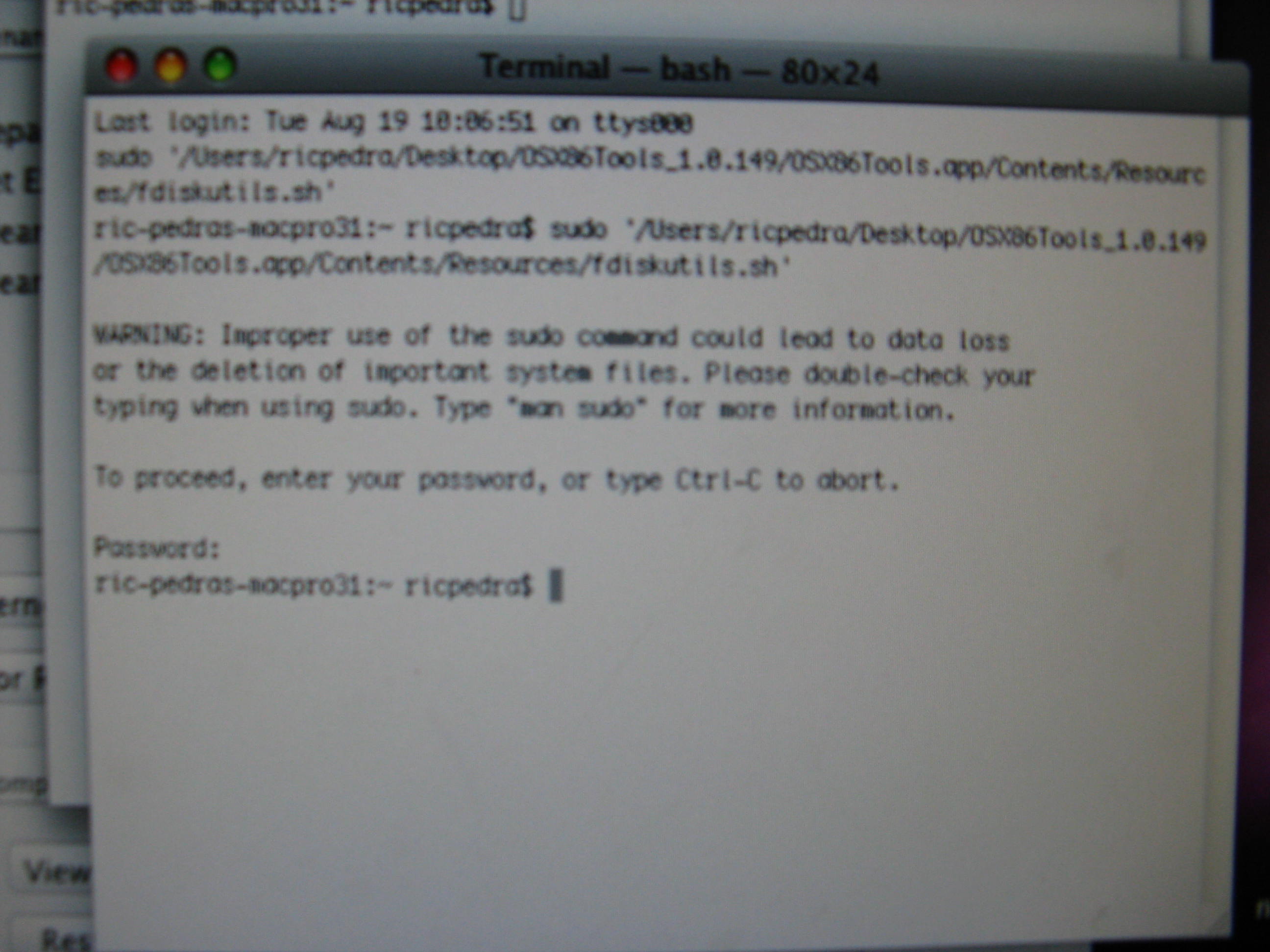

special2024 Posted August 19, 2008 Share Posted August 19, 2008 disculpame pero no me muestra nada , ejecuta unos comendos , como que instala una aplicacion , luego me pide el password y se queda ahi esperando que ingrese un comando pero no me indica nada el archivo es solo una prueva por que no me los subia ahora parese que anda entonces voy a tratar de ponerte fotos para que lo veas AsusUpdt61001.zip Link to comment https://www.insanelymac.com/forum/topic/89236-zephyroth-leopard-1052-amd/page/14/#findComment-861525 Share on other sites More sharing options...

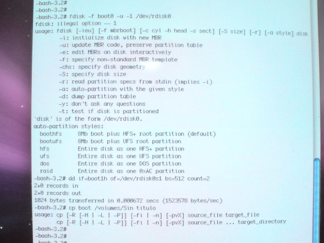

mac_cute Posted August 22, 2008 Author Share Posted August 22, 2008 hice lo que aconsejaste, use un usb cargue los archivos,y en la terminel me lo reconoce, escribo todo el codigo y todo ok cuando reinicio me sigue apareciendo el "_" parpadeante, intente activar como dice la guia pero cuando pongo ingreso "fdisk -e/dev/rdisk0" aparece todo una lista de cosas,luego de eso pongo "update" y me da error y de ahi ya no puedo hacer nada. alguna otra ayudita... dejo fotos para que veas como me fue Bueno,estás colocando mal los comandos:ya al aparecer el manual de cómo usar los comandos es una señal.Fíjate en esta línea fdisk -f boot0 -u -y /dev/rdiskX Estas sustituyendo '-y' con '-1' y es incorrecto.Vas a sustituir X e Y con tus dicos y partición respectivamente solo donde esten las mayúsculas.Lo otro,es que no es bueno tener nombres con espacios como en que tiene tu disco de 'Sin Titulo',mejor tener un nombre de una sola palabra.Recuerda que debes buscar los archivos de Chameleon,no los que le dejé a special2024 porque ese es un .dmg (si no los encuentras,te los dejo después porque no los tengo al alcance en este momento) Hola Xxp/TuX, me bajé la versión 2 como me comentaste y la cosa ha mejorado, ya me he instalado el Leopard, y cuando termina de isntalar me pide de reiniciar, bien reinicio pero al reiniciar no arranca el sistema, me vuelve a leer el dvd y vuelve a comenzar los pasos de la instalación. El sistema esta instalado y todos los archivos estan copiados, que hago para que me arranque el sistema? Un detalle al margen: como la placa tiene dos entradas de ethernet, la primera en la que esta conectado el cable de internet la reconoce bien durante el inicio de la instalación, pero la segunda q es la 'yukon2' según lo identifica mac pues hace muchos intentos de indentificarla pero como no hay nada pues al final desiste y prosigue con la instalacón, eso no tiene nada que ver con el problema de que no me arranque el sistema ya instalado no? Espero ansioso tu respuesta. No obstante estoy revisando los post por si encuentro algo y estoy probando cosas pero el teclado mio es PS/2 y creo q necesito uno USB para escribir comandos en la consola. Por favor ilumíname con tu sabiduría. Saludos. Vuelve a iniciar el instalador porque se lo indicas al presionar alguna tecla o ENTER.Si tu sistema inicia con el DVD en la bandeja (sin tocar nada),estás en la misma situación de special2024 como podrás leer.Si es tu caso,arriba está la solución. Lo del adaptador de ethernet,no tiene culpa de que el sistema no inicie después de instalado si eso tranquiliza. bueno te posteo para agradeserte te estoy escribiendo desde mi nueva mac ¡¡¡ muchas gracias ¡¡lo unico que me parese que me faltaria afinar son los puertos usb si tenes alguna recomendacion sera bien venida ¿Cuál es el problema con los USB? Link to comment https://www.insanelymac.com/forum/topic/89236-zephyroth-leopard-1052-amd/page/14/#findComment-865301 Share on other sites More sharing options...

mac_cute Posted August 22, 2008 Author Share Posted August 22, 2008 Como te dije, soy nuevo en esto de mac y nunca he tocado uno, por lo que entenderas la siguiente pregunta: una vez que arranco desde el DVD y entro en la instalacion de nuevo, como hago para ejecutar el chamaleon desde alli?Yo copié la carpeta de los archivos .dmg en el disco duro donde va el leopard que se llama Mac. Pero no se como abrirlo ni ejecutar el instalador del chamaleon. No estoy seguro si desde terminal escribir "cd/Volumes/Mac/Chamaleon/Chamaleon-1.0.11-installer.dmg" Tantos años con Windows me ha vuelto algo tonto. No,creo que estás confundido con lo que pregunté:cuando pregunto si puedes iniciar desde el DVD sin tocar nada me refiero a si puedes ver la pantalla de bienvenida,configurar tu cuenta,etc (por ser la primera vez) y acceder al escritorio;si puedes solo debes hacer doble clik para montar el .dmg e iniciar el instalador de Chameleon.Si no puedes hacer nada de esto,entonces si tienes que copiar el Chameleon desde la USB stick como se muestra antes. Link to comment https://www.insanelymac.com/forum/topic/89236-zephyroth-leopard-1052-amd/page/14/#findComment-865589 Share on other sites More sharing options...

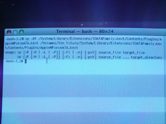

fernandorado Posted August 22, 2008 Share Posted August 22, 2008 probe con los arreglos que me dijiste y ahora arranca desde el disco solo pero se clava en "Waiting for root device"asiq prove con el codigo ------------------------------------------------------------------------------------------------------------------- cp -Rf /System/Library/Extensions/IOATAFamily.kext/Contents/PlugIns/AppleNForceATA.kext /Volumes/"Leo o el nombre de tu HDD"/System/Library/Extensions/IOATAFamily.kext/Contents/PlugIns/AppleNForceATA.kext ------------------------------------------------------------------------------------------------------------------- pero sigue con el mismo error, dejo la foto Link to comment https://www.insanelymac.com/forum/topic/89236-zephyroth-leopard-1052-amd/page/14/#findComment-865644 Share on other sites More sharing options...
odagen Posted August 22, 2008 Share Posted August 22, 2008 No,creo que estás confundido con lo que pregunté:cuando pregunto si puedes iniciar desde el DVD sin tocar nada me refiero a si puedes ver la pantalla de bienvenida,configurar tu cuenta,etc (por ser la primera vez) y acceder al escritorio;si puedes solo debes hacer doble clik para montar el .dmg e iniciar el instalador de Chameleon.Si no puedes hacer nada de esto,entonces si tienes que copiar el Chameleon desde la USB stick como se muestra antes. OK. Pues si estaba confundido, si no toco nada se ve la manzanita gris pero se queda ahi pillada y sale el simbolito de prohibido, no puedo configurar nada ya que no veo nada mas. Lo que no me queda claro es lo del USB, porque no se donde estan los 3 archivos (boot, boot0, boot1h) que tengo q copiar y como copiarlos, tendria que copiarlos entrando en opciones con F8 sin arrancar del DVD y escribiendo codigo?. Y ya con eso me arrancaría directamente con normalidad? Paciencia conmigo por favor. Link to comment https://www.insanelymac.com/forum/topic/89236-zephyroth-leopard-1052-amd/page/14/#findComment-865665 Share on other sites More sharing options...
mac_cute Posted August 23, 2008 Author Share Posted August 23, 2008 probe con los arreglos que me dijiste y ahora arranca desde el disco solo pero se clava en "Waiting for root device"asiq prove con el codigo ------------------------------------------------------------------------------------------------------------------- cp -Rf /System/Library/Extensions/IOATAFamily.kext/Contents/PlugIns/AppleNForceATA.kext /Volumes/"Leo o el nombre de tu HDD"/System/Library/Extensions/IOATAFamily.kext/Contents/PlugIns/AppleNForceATA.kext ------------------------------------------------------------------------------------------------------------------- pero sigue con el mismo error, dejo la foto Te está dando el error por el nombre que tiene tu disco de 'Sin título' como lo comente antes.Es por el espacio que tiene el nombre OK. Pues si estaba confundido, si no toco nada se ve la manzanita gris pero se queda ahi pillada y sale el simbolito de prohibido, no puedo configurar nada ya que no veo nada mas. Lo que no me queda claro es lo del USB, porque no se donde estan los 3 archivos (boot, boot0, boot1h) que tengo q copiar y como copiarlos, tendria que copiarlos entrando en opciones con F8 sin arrancar del DVD y escribiendo codigo?. Y ya con eso me arrancaría directamente con normalidad? Paciencia conmigo por favor. Ok.Parece que tienes otro problema aparte de ese,pero primero dedícate a este.Los archivos a copiar debiste buscarlos en el foro.Los archivos del Chameleon desde Windows por ejemplo ,os vas a colocar en el root de la USB y hacer el procedimiento del post#331.Como los comandos se teclean desde el Terminal,debes iniciar como si fueras a instalar y al llegar a la ventana de bienvenida del instalador,ir a Utilidades>Terminal.Allí es donde vas a teclear. Luego de que tengas éxito (si tienes éxito,podrás iniciar ya sin el DVD en la bandeja),reinicia en modo verboso -v para ver cuál es el otro problema que tiene.Aquí te dejo los 'archivos' del Chameleon a copiar Chameleon_1.0.11_build.tar.gz Link to comment https://www.insanelymac.com/forum/topic/89236-zephyroth-leopard-1052-amd/page/14/#findComment-865763 Share on other sites More sharing options...

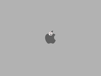

odagen Posted August 23, 2008 Share Posted August 23, 2008 He hecho los pasos sin problemas, pero sigue sin iniciar desde el disco duro (vamos, que aun no veo la pantalla de crear cuenta y eso), si no le doy a ninguna tecla en el inicio me aparece la pantalla gris con la manzanita como antes hasta que sale el simbolito de prohibido. No sé que hago mal, tan dificil no tiene que ser instalar Leopard no? Te dejo el TXT de mi diskutil a ver si uso el disco y particion correcto, he usado 0s2. También reinicie con -v y te dejo las capturas que tomé, tb es curioso q en discos de arranque no me sale el disco duro. SALUDOS Salida.txt Link to comment https://www.insanelymac.com/forum/topic/89236-zephyroth-leopard-1052-amd/page/14/#findComment-866050 Share on other sites More sharing options...
mac_cute Posted August 23, 2008 Author Share Posted August 23, 2008 He hecho los pasos sin problemas, pero sigue sin iniciar desde el disco duro (vamos, que aun no veo la pantalla de crear cuenta y eso), si no le doy a ninguna tecla en el inicio me aparece la pantalla gris con la manzanita como antes hasta que sale el simbolito de prohibido. No sé que hago mal, tan dificil no tiene que ser instalar Leopard no? Te dejo el TXT de mi diskutil a ver si uso el disco y particion correcto, he usado 0s2. También reinicie con -v y te dejo las capturas que tomé, tb es curioso q en discos de arranque no me sale el disco duro. SALUDOS Si,es el disco correcto.¿Supongo que ya inicias sin el DVD pero con un error no?.Ahora como que estás en el otro error 'Waiting for rot device'.Inicia sin el DVD con -v y compruébalo.Si es así,escribe desde el terminal los comandos que están al comienzo del hilo. Link to comment https://www.insanelymac.com/forum/topic/89236-zephyroth-leopard-1052-amd/page/14/#findComment-866235 Share on other sites More sharing options...

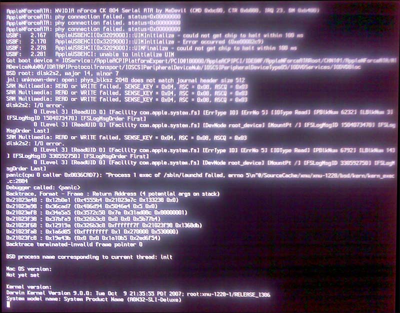

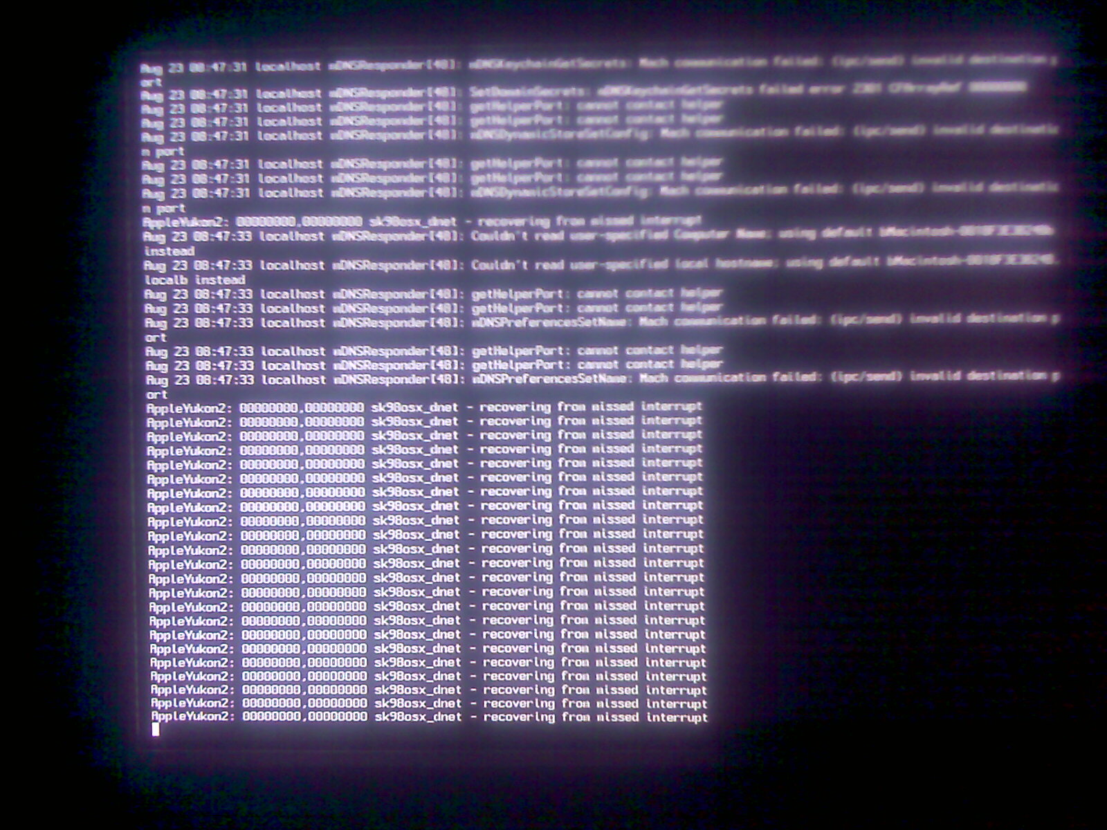

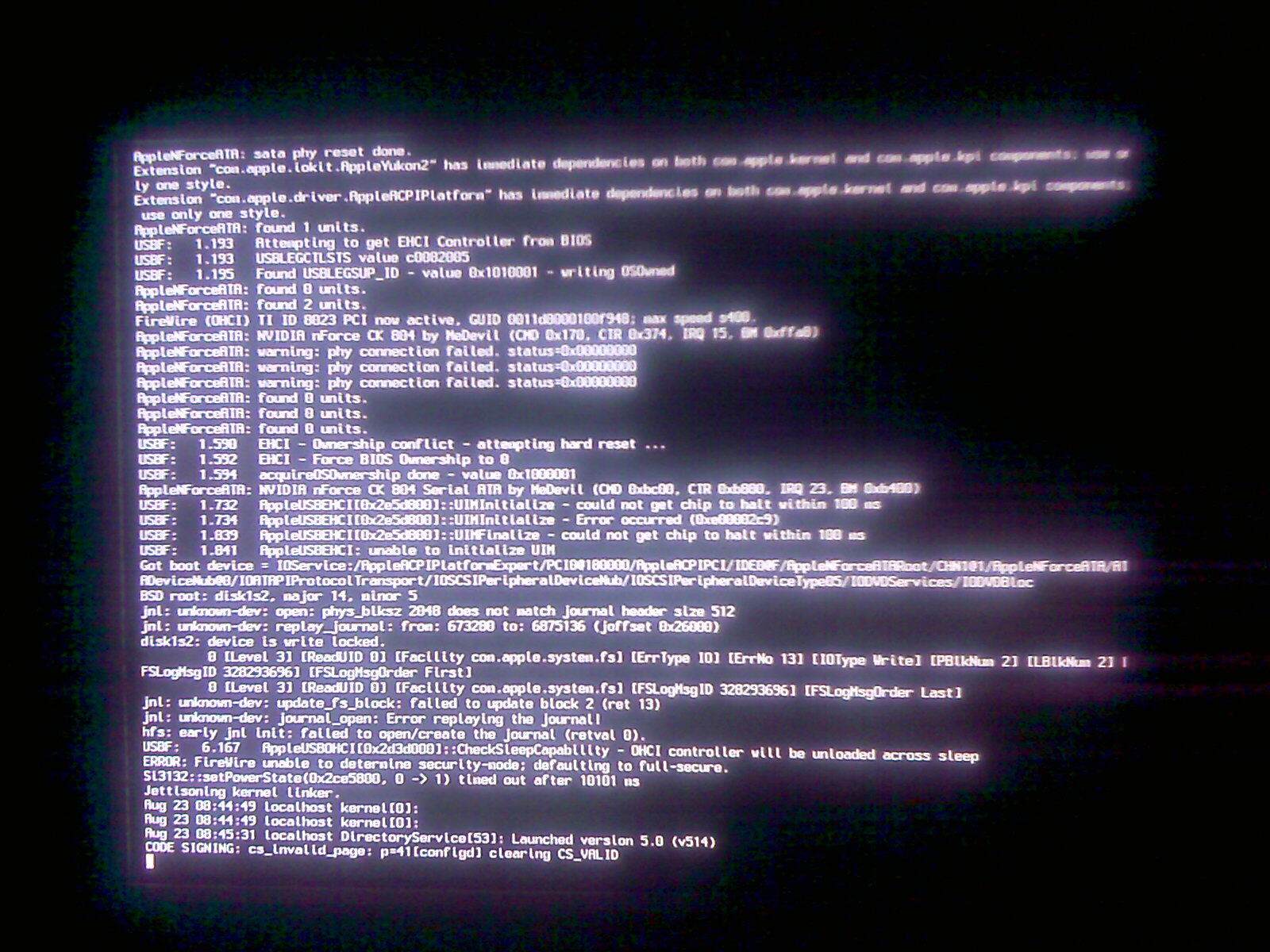

odagen Posted August 23, 2008 Share Posted August 23, 2008 Si inicio sin DVD en el lecor me aparece lo que sale en la imagen 1 que te adjunto. Y si inicio con -v y con el DVD dentro del lector me sale la manzana con el prohibido, despues de hacer todo el proceso de imagenes que te adjunte anteriormente. No se que hacer. Link to comment https://www.insanelymac.com/forum/topic/89236-zephyroth-leopard-1052-amd/page/14/#findComment-866251 Share on other sites More sharing options...
mac_cute Posted August 23, 2008 Author Share Posted August 23, 2008 Si inicio sin DVD en el lecor me aparece lo que sale en la imagen 1 que te adjunto. Y si inicio con -v y con el DVD dentro del lector me sale la manzana con el prohibido, despues de hacer todo el proceso de imagenes que te adjunte anteriormente. No se que hacer. Ok.¿Pero esa imagen1 no es la misma que aparecía antes de instalar el Chameleon verdad?.¿Qué aparece si inicias sin el DVD con -v? Link to comment https://www.insanelymac.com/forum/topic/89236-zephyroth-leopard-1052-amd/page/14/#findComment-866260 Share on other sites More sharing options...
