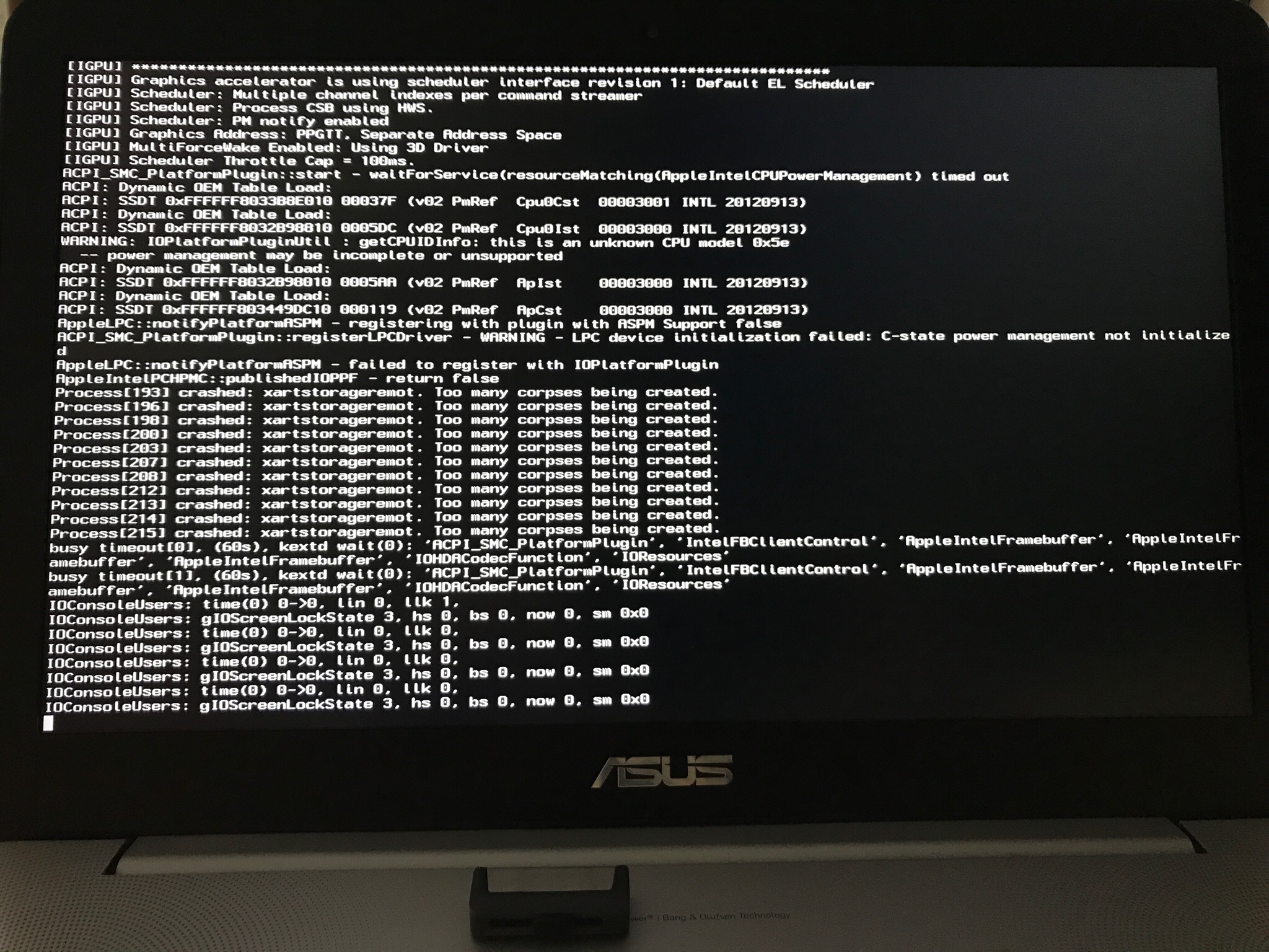

5) CodecCommander in S/L/E con darkwake=8
- 3: audio funziona ma dopo lo stop no
- 13: audio funziona ma dopo lo stop no
- 17: audio funziona ma dopo lo stop no
- 28: non parte Sierra, si blocca alla seguente schermata
Se può essere utile ho notato che con il CodecCommander inserito in S/L/E ottengo riferimenti al CodecCommander durante il Boot (non ho fatto caso se lo fa anche se inserito nella cartella kexts della EFI)
