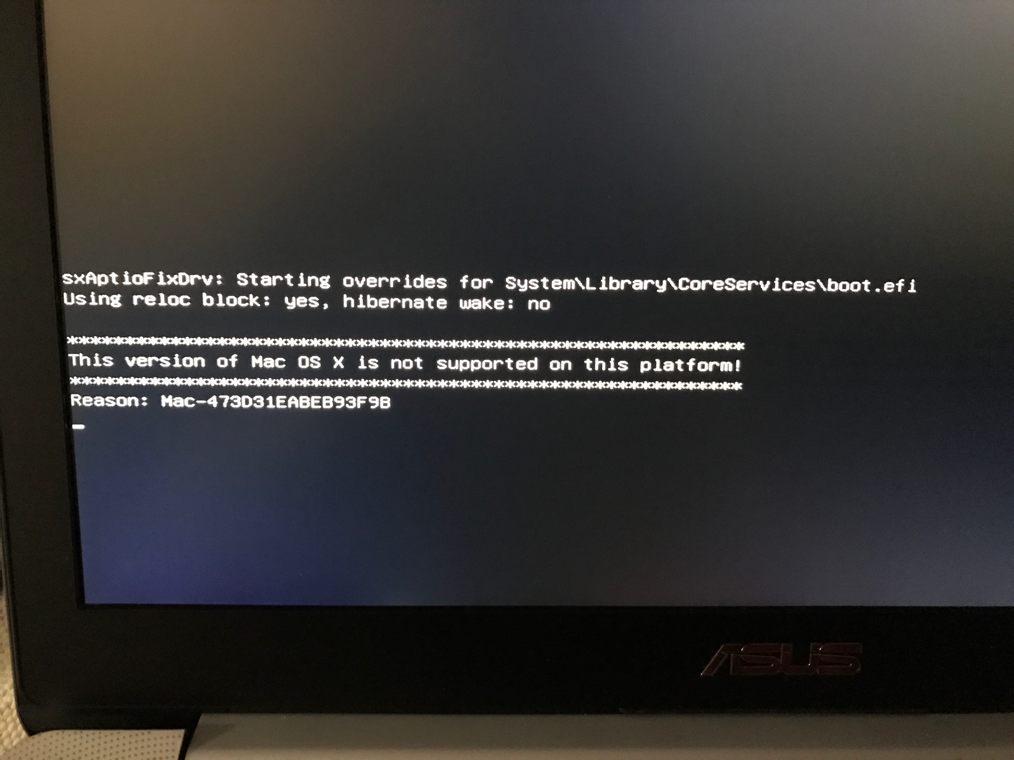

Kaisertoni Posted May 10, 2017 Author Share Posted May 10, 2017 Purtroppo da il seguente errore Inviato dal mio iPhone utilizzando Tapatalk 1 Link to comment https://www.insanelymac.com/forum/topic/323556-installazione-macos-sierra-su-asus-n552vw/#findComment-2421492 Share on other sites More sharing options...
MaLd0n Posted May 11, 2017 Share Posted May 11, 2017 config.plist.zip Link to comment https://www.insanelymac.com/forum/topic/323556-installazione-macos-sierra-su-asus-n552vw/#findComment-2421497 Share on other sites More sharing options...
netgear Posted May 11, 2017 Share Posted May 11, 2017 Si ti dice che SMBIOS non è corretto, prova il secondo config postato. Prima di installare OS X devi creare per lui una partizione da Windows, anche in FAT32 che poi da OS X formatti HFS+... Link to comment https://www.insanelymac.com/forum/topic/323556-installazione-macos-sierra-su-asus-n552vw/#findComment-2421540 Share on other sites More sharing options...

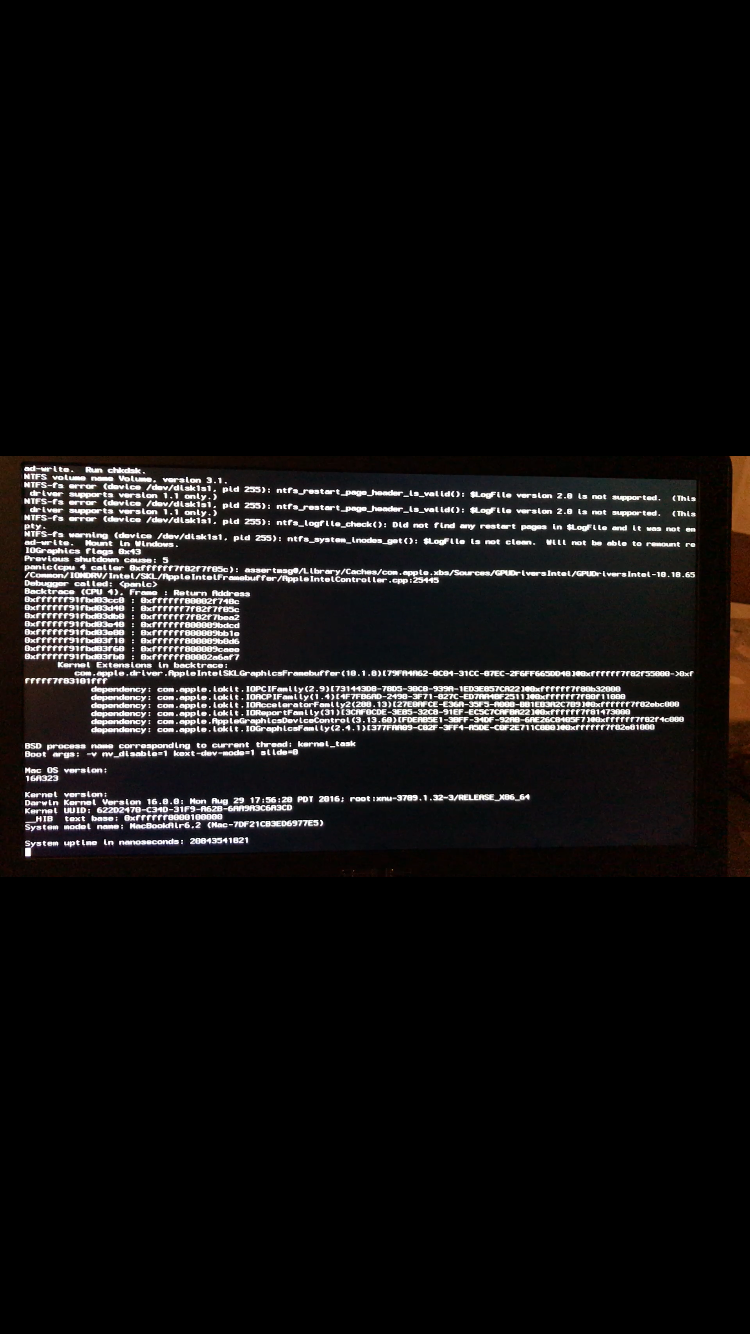

Kaisertoni Posted May 11, 2017 Author Share Posted May 11, 2017 Quindi avendo due HDD posso tranquillamente installare OS X sull'HDD secondario? Comunque ho sostituito il config.plist all'interno del nuovo clover postato gentilmente da MaLd0n ma lo schermo si è freezato esattamente qui Link to comment https://www.insanelymac.com/forum/topic/323556-installazione-macos-sierra-su-asus-n552vw/#findComment-2421563 Share on other sites More sharing options...

Kaisertoni Posted May 11, 2017 Author Share Posted May 11, 2017 Ok mi metto subito al lavoro, si l'ho provata proprio ora e si è freezato ancora lo schermo esattamente nello stesso punto di prima Link to comment https://www.insanelymac.com/forum/topic/323556-installazione-macos-sierra-su-asus-n552vw/#findComment-2421600 Share on other sites More sharing options...
gengik84 Posted May 11, 2017 Share Posted May 11, 2017 Stesso problema...facciamo un ultima prova non molto indicata...ma visto la tua situazione... sostituisci il config riguardo al discorso di ripartire da capo..una volta che sei su macchina virtuale scarica l'installer ufficiale da App Store, poi segui l guida config.plist.zip Link to comment https://www.insanelymac.com/forum/topic/323556-installazione-macos-sierra-su-asus-n552vw/#findComment-2421606 Share on other sites More sharing options...

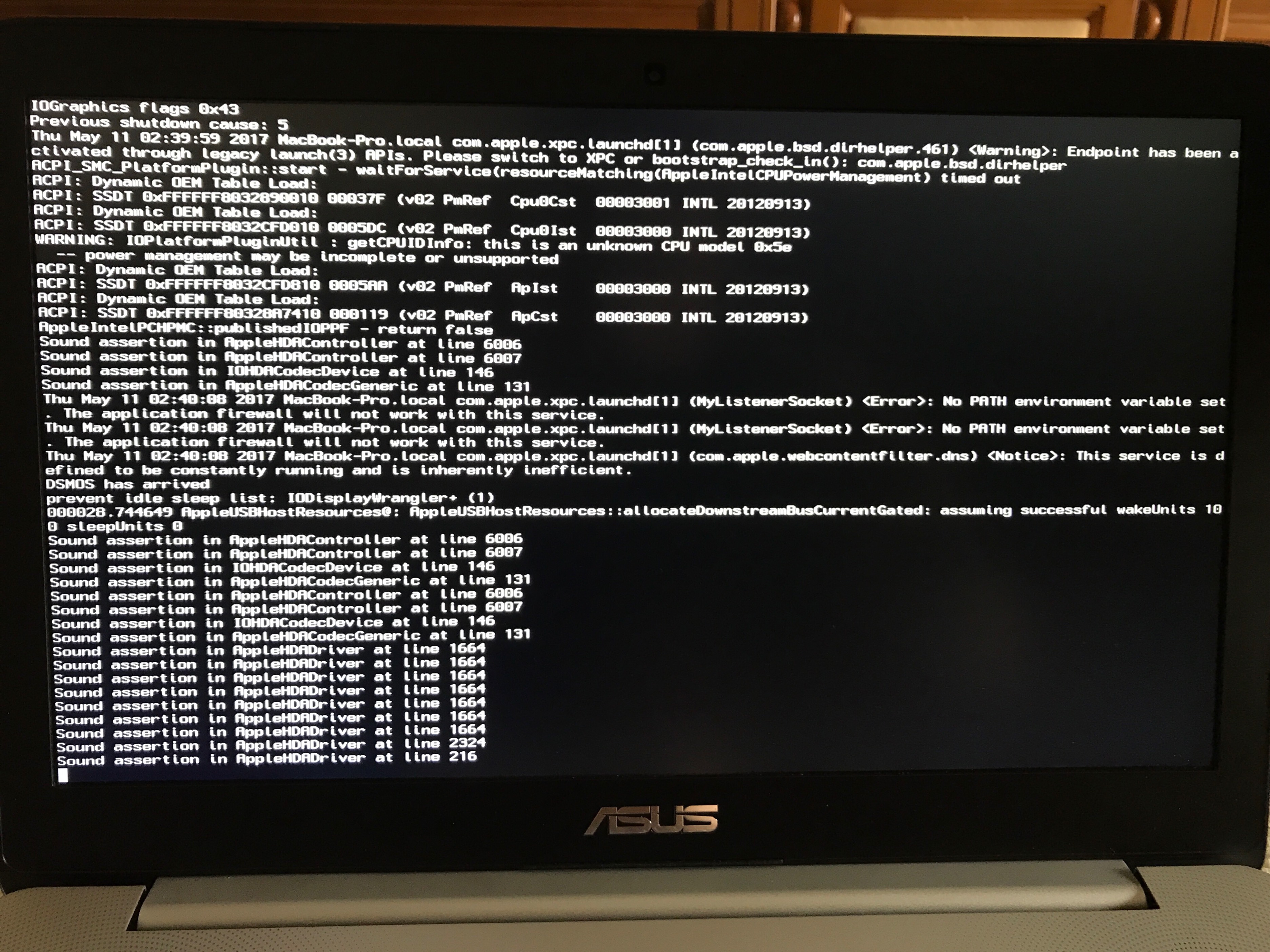

Kaisertoni Posted May 11, 2017 Author Share Posted May 11, 2017 Ho installato, ma è normale che ogni volta che voglio far partire OS X devo selezionare tramite Clover la voce "Boot Mac OS X from OS X"e aspettare tutto il caricamento delle scritte che dura circa 1 minuto e mezzo? Uguale allo spegnimento (circa 1 minuto di scritte bianche su sfondo nero). Comunque ora devo mangiare che poi al pomeriggio sono in università, stasera quando torno mi collego con l'ethernet e aggiorno il sistema operativo, basta andare su App Store e aggiornare facile facile? Una ultima curiosità, si vede tutto un po' sgranato, è dovuto al fatto che non ci sono ancora i driver e quindi successivamente si può sistemare oppure no? Grazie per l'aiuto, ci sentiamo stasera Link to comment https://www.insanelymac.com/forum/topic/323556-installazione-macos-sierra-su-asus-n552vw/#findComment-2421648 Share on other sites More sharing options...
gengik84 Posted May 11, 2017 Share Posted May 11, 2017 Si è normale che tu veda tutto sgranato...stai usando un smbios non consono, e carica sicuramente un platform-ID sbagliato Riguardo al boot è normale, devi sempre avviare da usb finche non avrai installato clover anche su hd, la lentezza è dovuta al fatto che non è configurato come deve.. inoltre la velocità dipende anche dall'hd utilizzato, se usassi un ssd sarebbe decisamente più veloce, questo inteso anche nel domani quando sarà tutto configurato a modo Per collegarti alla rete hai bisogno prima di configurarla, quindi scarica DPCIManager.zip , apri l'app e posta le foto della parte status e PCI list Dopo ti diremo quale kext è idoneo per la tua ethernet Link to comment https://www.insanelymac.com/forum/topic/323556-installazione-macos-sierra-su-asus-n552vw/#findComment-2421650 Share on other sites More sharing options...

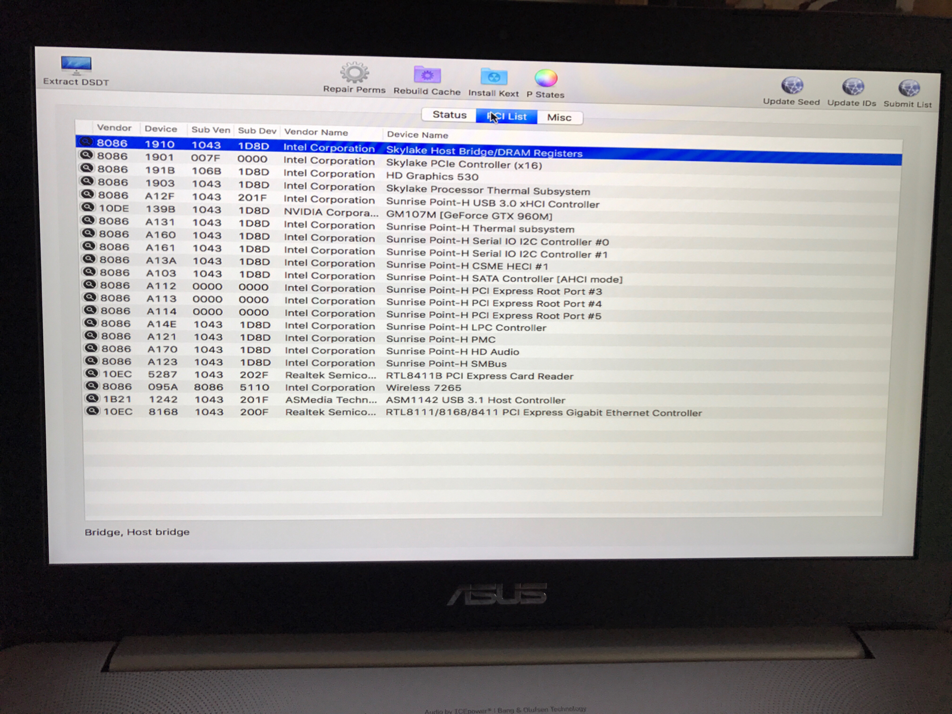

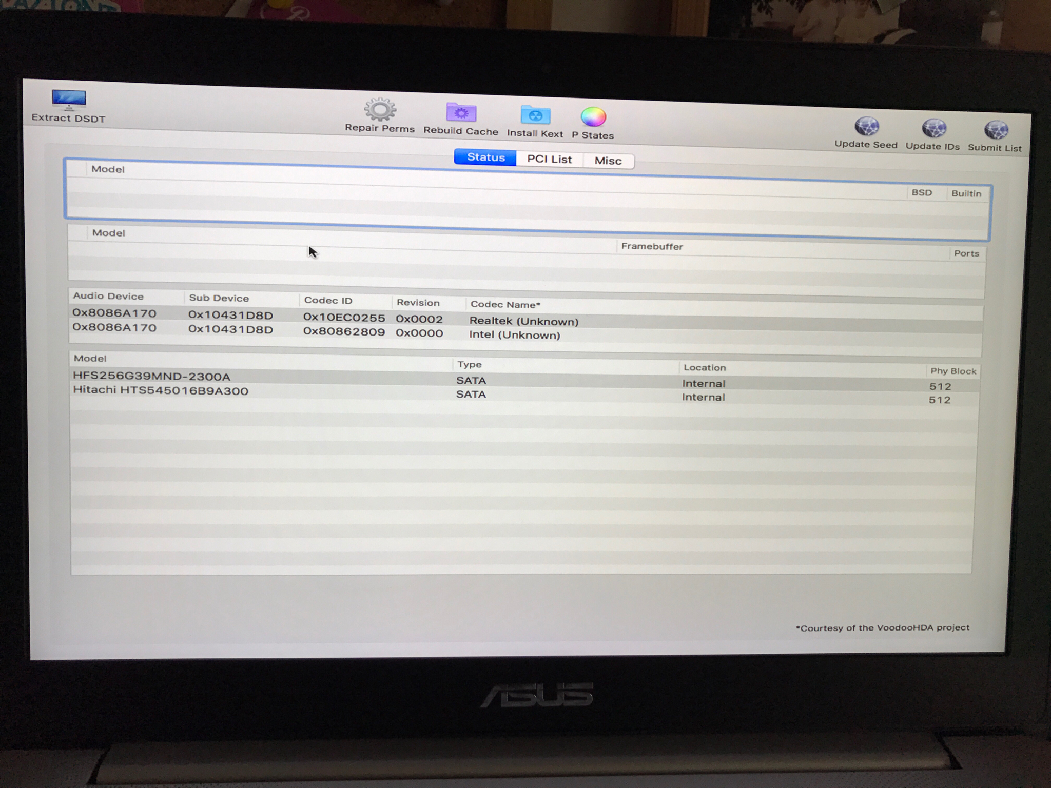

Kaisertoni Posted May 11, 2017 Author Share Posted May 11, 2017 Ecco qui le foto, ora scappo in università, ci aggiorniamo stasera! Grazie infinite per il supporto Link to comment https://www.insanelymac.com/forum/topic/323556-installazione-macos-sierra-su-asus-n552vw/#findComment-2421672 Share on other sites More sharing options...
