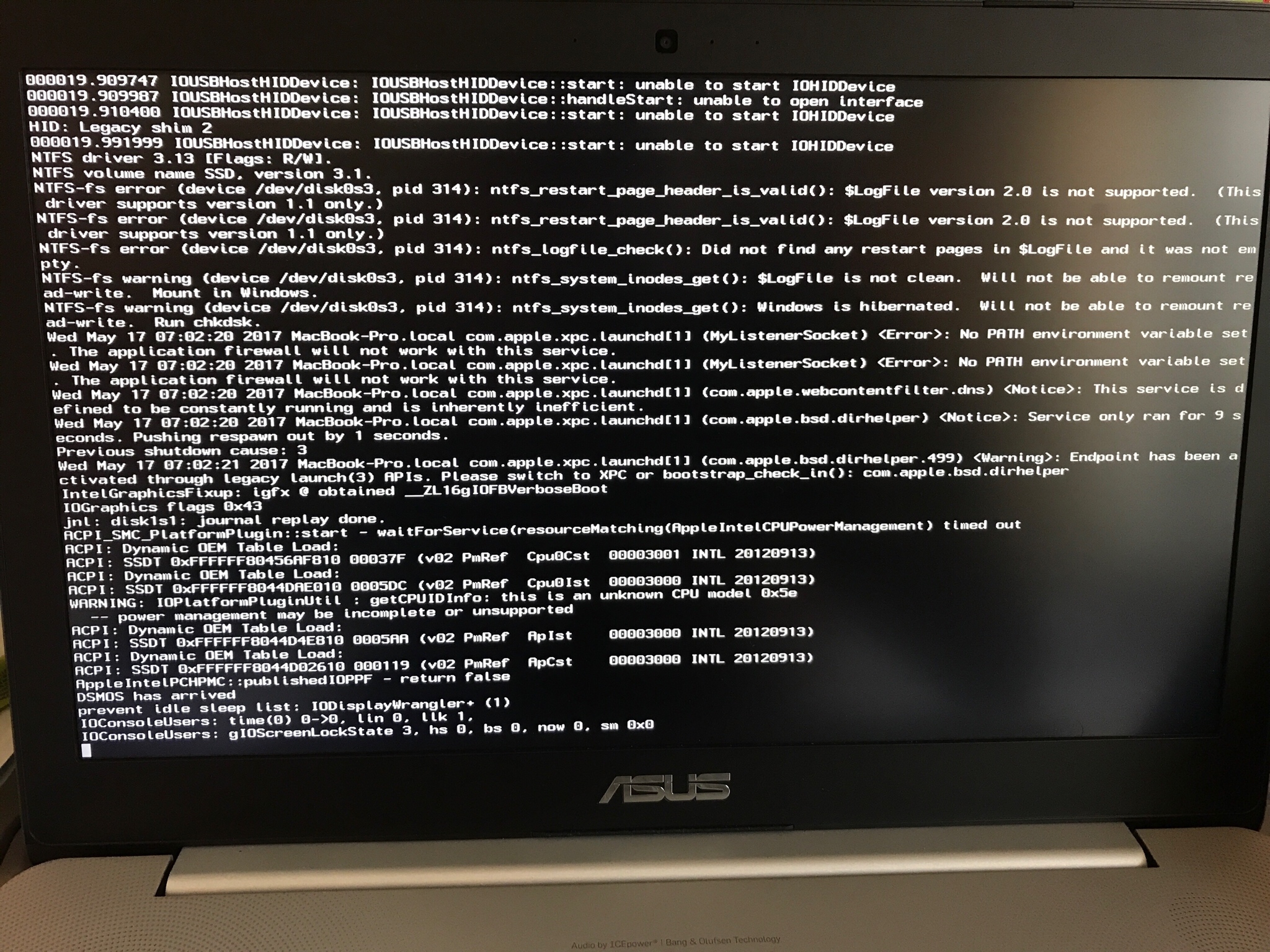

Domanda: ad ogni avvio di Sierra devo prima entrare nelle impostazioni e settare ogni volta il FakeID, è possibile mettere tale impostazione come predefinita? Ad esempio nel config.plist se non erro?

Non ti conviene, il fake-id serve solo per l'installazione, perché Clover non è in grado di patchare i kext che non sono nella kernel cache. Dopo il primo avvio dell'installazione non serve più, anzi è deleterio.

Scusa la ripetizione ma non mi è chiara una cosa, a detta di Jolly non sarebbe più necessario inserire il Fake-ID, soltanto che se non lo inserisco Sierra non parte, come devo comportarmi?

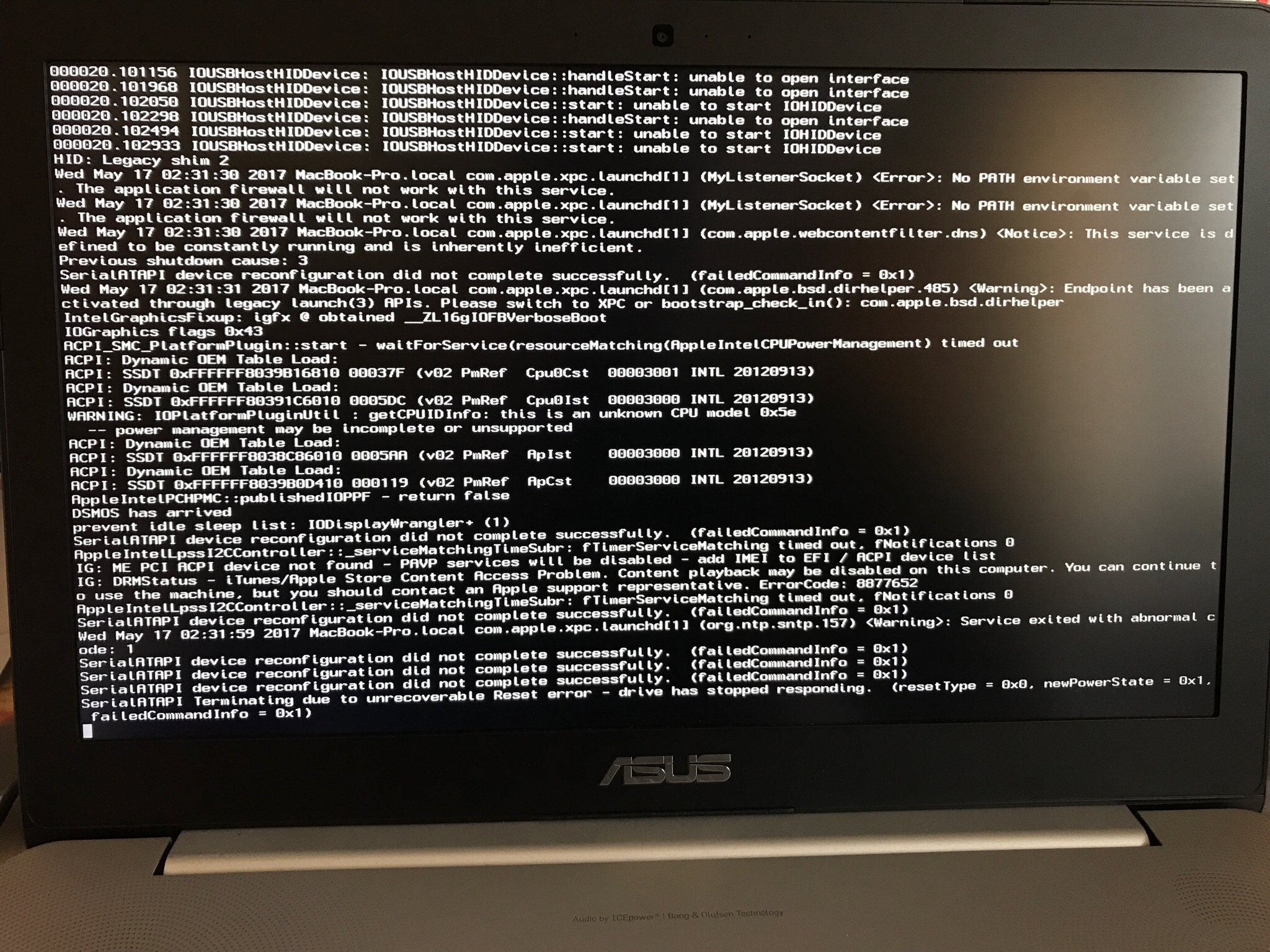

Con la EFI da te postata dopo il boot di Sierra (scritte bianche su sfondo nero) lo schermo diventa nero e rimane così per sempre. Ho ripristinato quindi la EFI di prima e il suono come per magia ora funziona, quindi anche questo problema è risolto. Rimane da capire come far partire senza FakeID.

Prova a sostituire il config, sempre nella cartella clover funzionante
Appena hai sostituito il config apri il terminale de incolla il seguente comando
sudo rm -f /System/Library/Caches/com.apple.kext.caches/Startup/kernelcache && sudo touch /System/Library/Extensions && sudo kextcache -u /
Prova ad avviare senza FakeID
Ulteriori prove, dalla gui di clover, opzioni/grafica/ig-platform-id
Prova a mettere:
0x19160002 oppure 0x191b0000
Fai le prove con cura e riporta i risultati...
