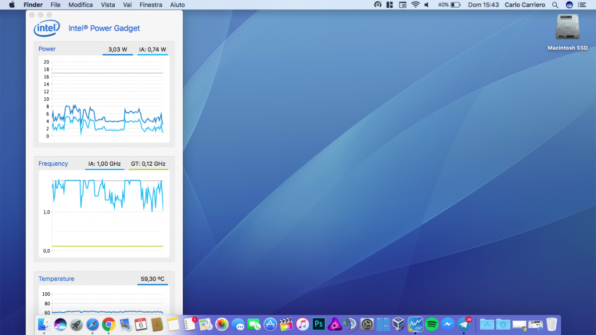

Carlocarre65 Posted August 6, 2017 Share Posted August 6, 2017 Ho l'aria condizionata puntata sul pc ed ho solo il browser con una tab aperta, è normale che stia così alto in temperature? Purtroppo non so su windows com'era (ho perso gli screenshot). Link to comment https://www.insanelymac.com/forum/topic/317769-installazione-sierra-su-asus-k56cb/page/13/#findComment-2475133 Share on other sites More sharing options...
gengik84 Posted August 6, 2017 Share Posted August 6, 2017 Le temperature... di questi tempi... , soprattutto su oggetti abbastanza vecchi sono così... La cpu ha un minimo a 1 ghz, intel la mette a 0,8...ma anche questo va bene, perché su osx diciamo viene gestita in base al smbios utilizzato, quindi il vero macboopro 9.2 ha quel minimo Potrei provare farti un injector per abbassarla quando è a riposo, potrebbe forse migliorare di qualche grado. consiglio personale se non l'hai mai fatto, aprire il portatile, pulire la ventola e cambiare la pasta termica, questo aiuta molto Link to comment https://www.insanelymac.com/forum/topic/317769-installazione-sierra-su-asus-k56cb/page/13/#findComment-2475136 Share on other sites More sharing options...
