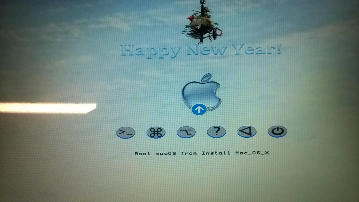

rage75 Posted November 10, 2016 Author Share Posted November 10, 2016 Ok, il problema era la chiavetta, l'ho sostituita e creato la usb. Inserita nel notebook e fatto il boot, prima differenza dalle precedenti installazioni non funziona il mouse nella schermata di clover ma si va di tastiera. Faccio partire l' install ma resta a zero il caricamento sul logo Apple. Che si fa? Link to comment https://www.insanelymac.com/forum/topic/317769-installazione-sierra-su-asus-k56cb/#findComment-2316977 Share on other sites More sharing options...

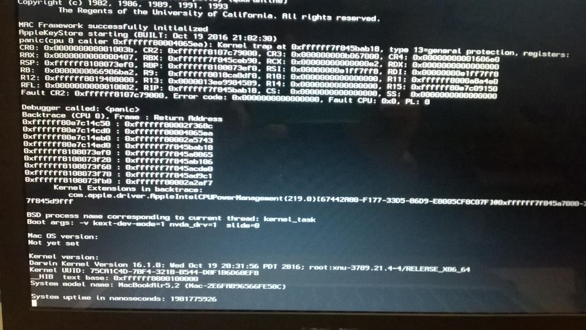

rage75 Posted November 11, 2016 Author Share Posted November 11, 2016 Rt variables erano già così di default, ho aggiunto -v e la situazione é bloccata come nella foto. Link to comment https://www.insanelymac.com/forum/topic/317769-installazione-sierra-su-asus-k56cb/#findComment-2317436 Share on other sites More sharing options...
Jolly Posted November 11, 2016 Share Posted November 11, 2016 Posta il config zippato Link to comment https://www.insanelymac.com/forum/topic/317769-installazione-sierra-su-asus-k56cb/#findComment-2317439 Share on other sites More sharing options...
gengik84 Posted November 11, 2016 Share Posted November 11, 2016 Rt variables erano già così di default, ho aggiunto -v e la situazione é bloccata come nella foto. Modifica il config.plist, sezione kernel and kext patches, metti il flag su "Asus Aicpupm" Sezione acpi, disabilita tutti i fix sia old che new way Riprova Link to comment https://www.insanelymac.com/forum/topic/317769-installazione-sierra-su-asus-k56cb/#findComment-2317443 Share on other sites More sharing options...
rage75 Posted November 11, 2016 Author Share Posted November 11, 2016 Ok, faccio le modifiche e riprovo config.rar Link to comment https://www.insanelymac.com/forum/topic/317769-installazione-sierra-su-asus-k56cb/#findComment-2317445 Share on other sites More sharing options...
Jolly Posted November 11, 2016 Share Posted November 11, 2016 Dovresti anche selezionare inject intel nella sezione graphics e mettere 0x01660003 in ig-platform-id Link to comment https://www.insanelymac.com/forum/topic/317769-installazione-sierra-su-asus-k56cb/#findComment-2317452 Share on other sites More sharing options...
rage75 Posted November 11, 2016 Author Share Posted November 11, 2016 Ok, ci siamo! Per il momento con le modifiche di gengik84 funziona, Jolly su sicuro che devo selezionare inject Intel? Nelle installazioni precedenti dovevo togliere il flag per bootare. Grazie a tutti e due domani si va avanti. Buona serata. Link to comment https://www.insanelymac.com/forum/topic/317769-installazione-sierra-su-asus-k56cb/#findComment-2317458 Share on other sites More sharing options...

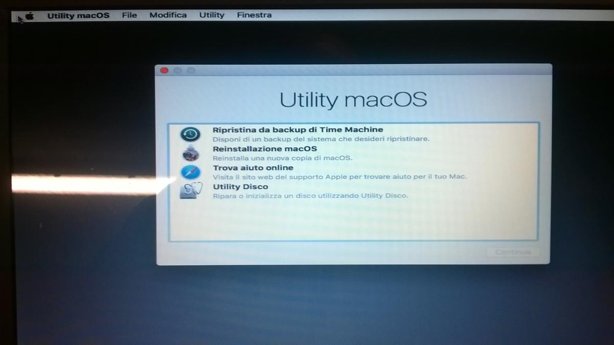

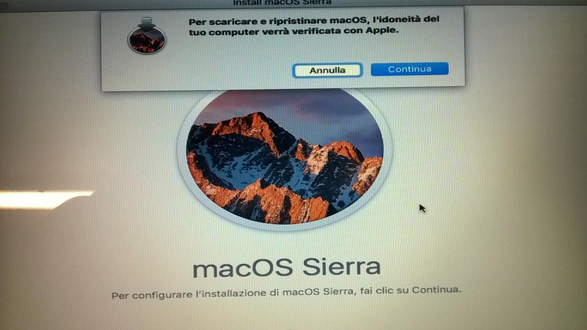

rage75 Posted November 12, 2016 Author Share Posted November 12, 2016 Sono bloccato qui! Mi chiede verifica. Link to comment https://www.insanelymac.com/forum/topic/317769-installazione-sierra-su-asus-k56cb/#findComment-2317809 Share on other sites More sharing options...
Jolly Posted November 12, 2016 Share Posted November 12, 2016 Questa non l'ho mai vista Se fai annulla che succede? Link to comment https://www.insanelymac.com/forum/topic/317769-installazione-sierra-su-asus-k56cb/#findComment-2317833 Share on other sites More sharing options...

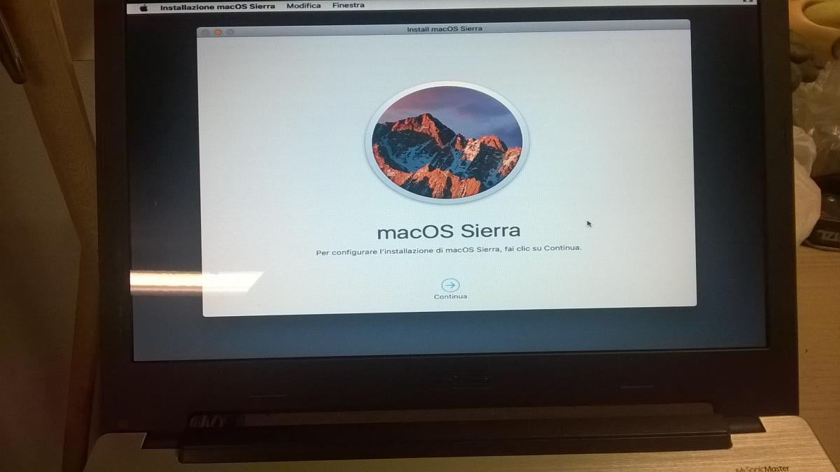

rage75 Posted November 12, 2016 Author Share Posted November 12, 2016 Niente, va via la finestra e mi resta la pagina con installa. L'hard disk é formattato e partizionato. Non c'è su niente, ma lo vede come update o reinstallazione. Sono bloccato! Assurdo! Se guardate le opzioni c'è scritto reinstallare. Ma non c'è niente sull'hard disk. Alla schermata Clover c'è solo l'opzione install Osx. Ho controllato anche con Gparted, hard disk vuoto! L'ho formattato con dban per sicurezza eppure mi dice reinstallare. Link to comment https://www.insanelymac.com/forum/topic/317769-installazione-sierra-su-asus-k56cb/#findComment-2317836 Share on other sites More sharing options...
Jolly Posted November 12, 2016 Share Posted November 12, 2016 Guarda che quella sembra la schermata del Recovery boot. Quando hai formattato avevi già una installazione di OSX? Hai formattato il disco o solo la partizione? Il disco poi è formattato in osx esteso opzione guid? perchè altrimenti quello che devi scegliere è utility disco, formattare e continuare / riprendere l'installazione Link to comment https://www.insanelymac.com/forum/topic/317769-installazione-sierra-su-asus-k56cb/#findComment-2317914 Share on other sites More sharing options...
