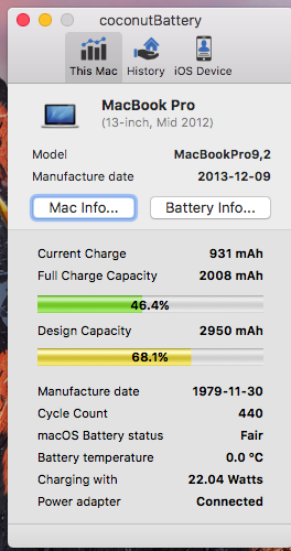

Carlocarre65 Posted August 3, 2017 Share Posted August 3, 2017 A quanto pare c'è ancora qualcosa che non va:Oggi noto che il PC ha iniziato a saltare percentuali, nessun problema, Windows lo faceva dal 100 al 97, poi però al ha iniziato a saltare da 47 a 39 fin quando non si è scaricato, l'ho riacceso e subito il S.O mi ha inondato di errori tipo: "Batteria non valida", "la batteria richiede assistenza", "Batteria da sostituire presto", "la batteria non è valida, mac andrà in stop", così ho deciso di inserire il live DVD di Ubuntu prima in unPC dove la batteria so per certo che è messa male ed effettivamente ho avuto errori (come con Windows) e poi l'ho messo nel mio PC dove non ottenevo nessun errore, tutto funzionava ecc, ho riacceso OS X a con gli stessi problemi quindi ho preso il disco che avevo prima (Il PC ora ha un SSD che è dove c'è OS X) e l'ho messo nel PC, si è avviato Windows 10 e tutto funziona perfettamente, niente errori di batteria ecc, su OS X invece si, così ho installato coconutbattery ed ho ottenuto questi risultati (in allegato). Come muovermi? Link to comment https://www.insanelymac.com/forum/topic/317769-installazione-sierra-su-asus-k56cb/page/12/#findComment-2473715 Share on other sites More sharing options...
