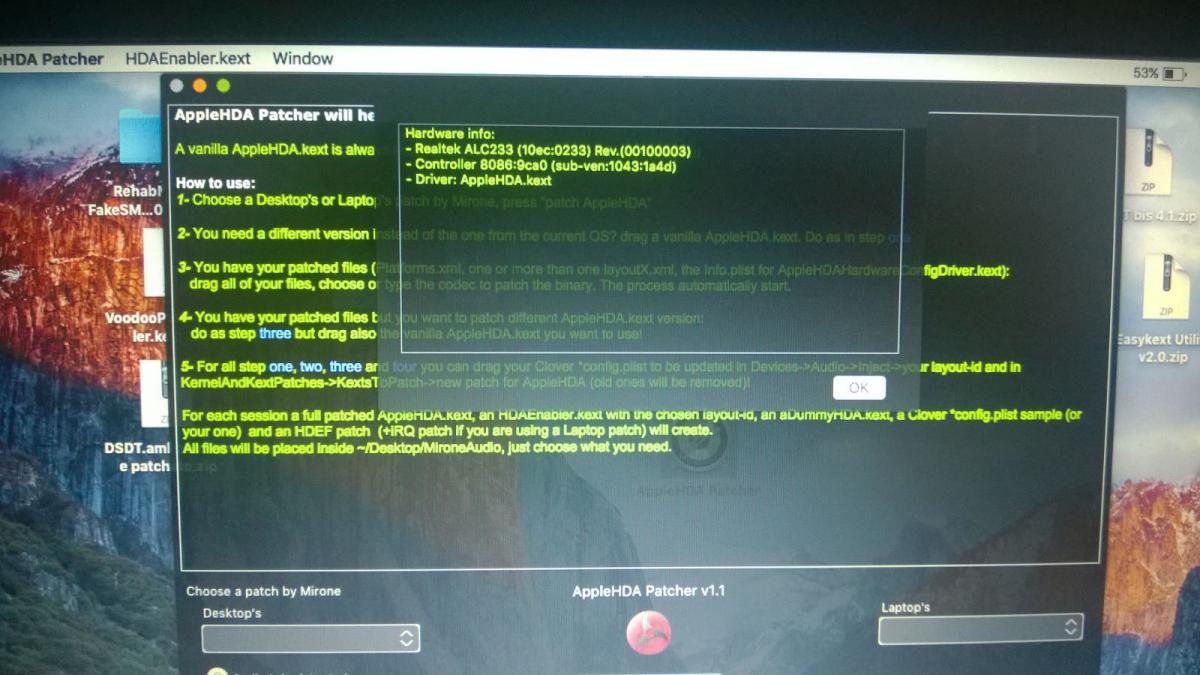

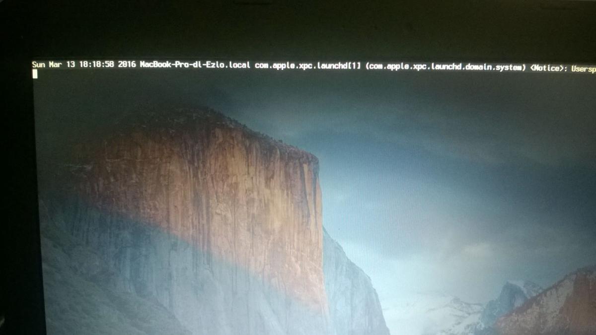

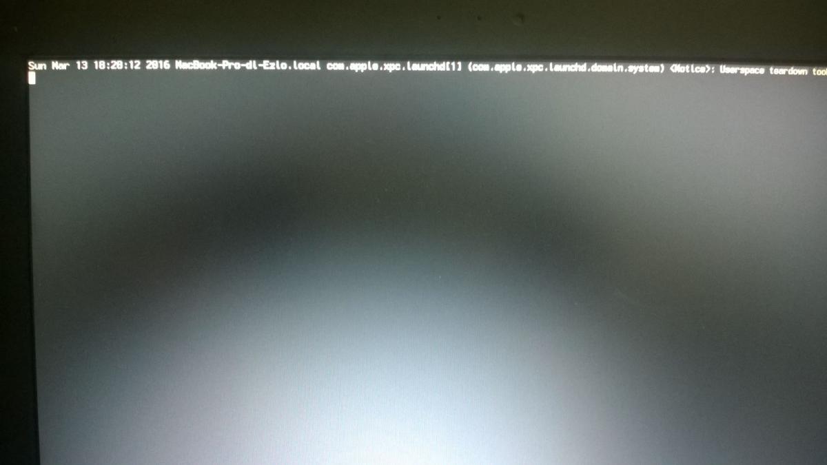

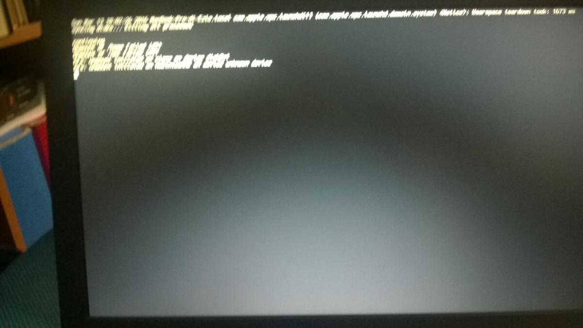

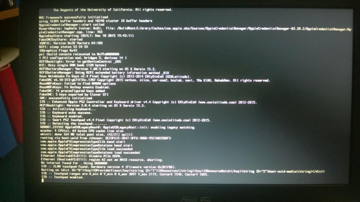

eza Posted March 13, 2016 Author Share Posted March 13, 2016 e allora togliendo il kernel lapic rimane tutto ok ti posto la foto di applehdapatcher poi al riavvio sono riuscito a fare alcune foto per cercare di farti capire le scritte di cui ti parlavo, l'ultima si vede male perchè è veloce ecco le foto mentre se spengo non riesco a fare foto ma solo a leggere unmount failed procedo con il nuovo dsdt Link to comment https://www.insanelymac.com/forum/topic/311334-aiuto-hackintosh-asus-vivobook-f302lj-fn023h/page/6/#findComment-2223490 Share on other sites More sharing options...
Jolly Posted March 13, 2016 Share Posted March 13, 2016 unmount failed è normale non preoccuparti Sai se hai un sensore di luce ambientale? Link to comment https://www.insanelymac.com/forum/topic/311334-aiuto-hackintosh-asus-vivobook-f302lj-fn023h/page/6/#findComment-2223491 Share on other sites More sharing options...

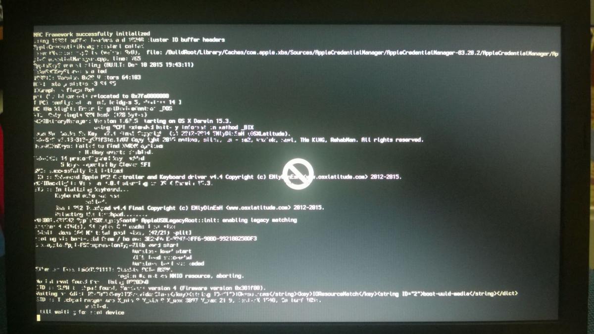

eza Posted March 13, 2016 Author Share Posted March 13, 2016 onestamente non lo so aggiornamento, con nuovo dsdt KP ecco le foto Link to comment https://www.insanelymac.com/forum/topic/311334-aiuto-hackintosh-asus-vivobook-f302lj-fn023h/page/6/#findComment-2223496 Share on other sites More sharing options...
Jolly Posted March 13, 2016 Share Posted March 13, 2016 Funziona l'ultimo DSDT? Dai mancano due prove Link to comment https://www.insanelymac.com/forum/topic/311334-aiuto-hackintosh-asus-vivobook-f302lj-fn023h/page/6/#findComment-2223499 Share on other sites More sharing options...

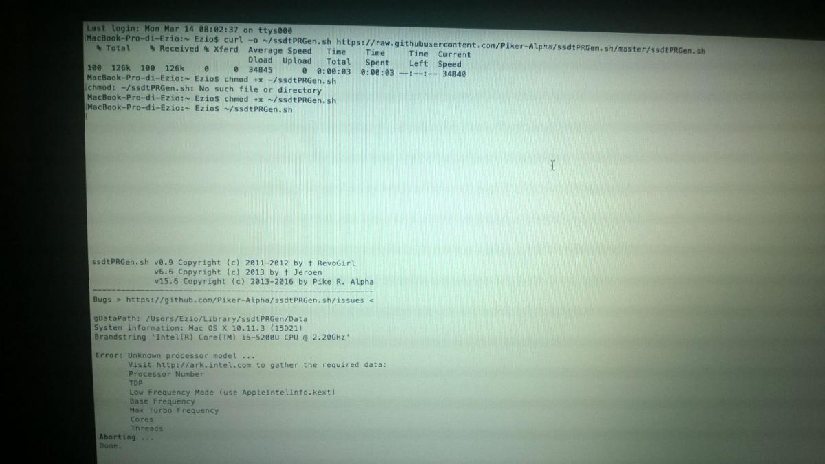

gengik84 Posted March 13, 2016 Share Posted March 13, 2016 SSDT.aml da mettere in EFI/Clover/acpi/patched (insieme al dsdt) Segui qui per crearlo: (devi essere connesso ad internet) curl -o ~/ssdtPRGen.sh https://raw.githubusercontent.com/Piker-Alpha/ssdtPRGen.sh/master/ssdtPRGen.sh invio chmod +x ~/ssdtPRGen.sh invio ~/ssdtPRGen.sh invioVedrai lavorare lo script le ultime due domande rispondi con "n"Do you want to copy /Users/xxxx/Library/ssdtPRGen/ssdt.aml to /Extra/ssdt.aml? (y/n)? nDo you want to open ssdt.dsl (y/n)? n Per cercare la tabella SSDT: Clicca su "VAI" in alto sul finder, tieni premuto il tasto "Alt", vedrai apparire la cartella "Libreria" Recati successivamente nella cartella ssdtPRGen Al suo interno trovi SSDT.aml, copialo dove ti ho detto Per prevenire possibili problemi, ti consiglio di metterlo prima nel percorso indicato ma nella EFI della usb ed avviare da quella. Importa anche il config relativo e modificalo: Nella sezione acpi elimina i flag da generate C e P states. Salva la modifica ed avvia da usb Solo successivamente, qualora non ci fossero problemi al boot, fare la stessa operazione nella EFI dell'HD. Mi raccomando non avere furia ed esegui con cura ogni assaggio 1 Link to comment https://www.insanelymac.com/forum/topic/311334-aiuto-hackintosh-asus-vivobook-f302lj-fn023h/page/6/#findComment-2223536 Share on other sites More sharing options...

eza Posted March 14, 2016 Author Share Posted March 14, 2016 e allora ragazzi, buongiorno a tutti, procedendo con ordine. ho appena provato la generazione del ssdt, ma forse ho sbagliato qualcosa ecco la foto per quanto riguarda i problemi di grafica risolti abilitando da clover "IOGraphicsFamily" e l'accensione cronometrata e passata da 53,657 sec, a 47,541 per quanto riguarda un'altra definitura, come vi ho gia detto il trackpad funziona in tutto, ma anche mettendo la velocità del puntatore al massimo, mi sembra lento rispetto agli altri che ho, e poco reattivo nei click Link to comment https://www.insanelymac.com/forum/topic/311334-aiuto-hackintosh-asus-vivobook-f302lj-fn023h/page/6/#findComment-2223672 Share on other sites More sharing options...
