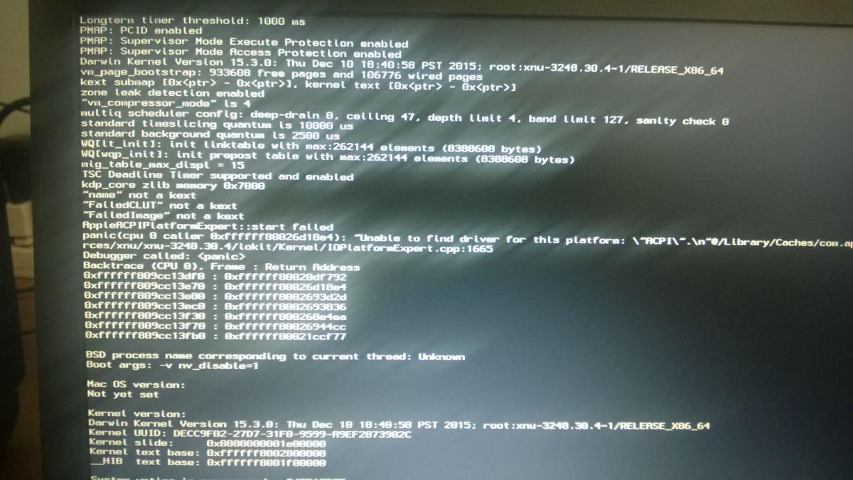

eza Posted March 10, 2016 Share Posted March 10, 2016 ciao ragazzi e buonasera a tutti, apro il mio primo topic, sono neofita nello scrivere nei forum quindi chiedo scusa anticipatamente se sbaglierò qualcosa ma non sono nuovo nel mondo dell'hackintosh, infatti colgo l'occasione per ringraziarvi tutti quanti per le ottime guide postate, chemi hanno permesso di lavorare senza mai aver bisogno di aiuto e mi hanno fatto imparare tantissime cose. un ringraziamento particolare va a Jolly che mi ha ragguagliato su alcune regole del forum e mi ha iniziato e convinto ad aprire il mio primo topic allora come vi dicevo ho fatto parecchi hackintosh sempre grazie a voi, ma lavorando sempre con cd e dvd, con chameleon, e soprattutto con distro iatkos e niresh. nella macchina sopracitata, il mio nuovo portatile, asus vivobook F302LJ, non riesco a fare partire il boot di os x, con nessuna delle distro che ho, e nemmeno con le pendrive che ho preparato seguendo la vostra guida http://www.insanelymac.com/forum/topic/306569-guida-preparazione-usb-e-installazione-os-x-1011-el-capitan-con-boot-cloverenoch/ a tal proposito cito la fonte, grazie Fabio1971 tornando al mio problema, quasi tutte le distro che uso si riavviano ho provato tutte le bootflag esistenti, ed anche con i cd di boot preparati da me con le dmg e chameleon o con la app el capitan e clover. però grazie ad alcune distro sono riuscito a vedere in verbose mode l'errore "acpi table not found dsdt.aml" , e con altre "unable to find driver for this platform" allora ho capito che manca il dsdt per la mia macchina, il portatile in questione, con l'aiuto di jolly, ho capito dove metterlo, dalla macchina l'ho estratto in windows seven con aida64, e poi convertito con dsdt editor in mac, ma non l'ho compilato xkè non riuscivo a salvare la compilazione come aml. cmq per quel che ne capisco analizzandolo, è il dsdt del mio asus ma la situazione non è cambiata per nulla, per questo ho bisogno del vostro aiuto e spero davvero che qualcuno riesca ad aiutarmi -processore i5 - 5200 2,20 ghz -scheda video integrata intel hd 5500 -scheda video secondaria nvidia -ram 4 gb ddr curiosità, secondo Jolly il processore dovrebbe essere una piattaforma brodwel, però all'apertura di chameleon, viene visto come HSW, che non sono sicuro ma dovrebbe significare haswell??? ragazzi vi prego aiutatemi, ho comprato a posta per hack questo portatile Link to comment https://www.insanelymac.com/forum/topic/311334-aiuto-hackintosh-asus-vivobook-f302lj-fn023h/ Share on other sites More sharing options...
carbo178 Posted March 10, 2016 Share Posted March 10, 2016 Direi che si tratta di fare un config.plist ad hoc per il tuo NB, lascia perdere per ora il DSDT, probabilmente l'errore "unable to find driver for this platform" è dovuto al smbios, mentre "acpi table not found dsdt.aml" è soltanto un messaggio di Chameleon o Enoch, non influisce sul boot. Crea la chiavetta ed installa Clover in UEFI poi comprimi e allega la cartella EFI della chiavetta 1 Link to comment https://www.insanelymac.com/forum/topic/311334-aiuto-hackintosh-asus-vivobook-f302lj-fn023h/#findComment-2222617 Share on other sites More sharing options...

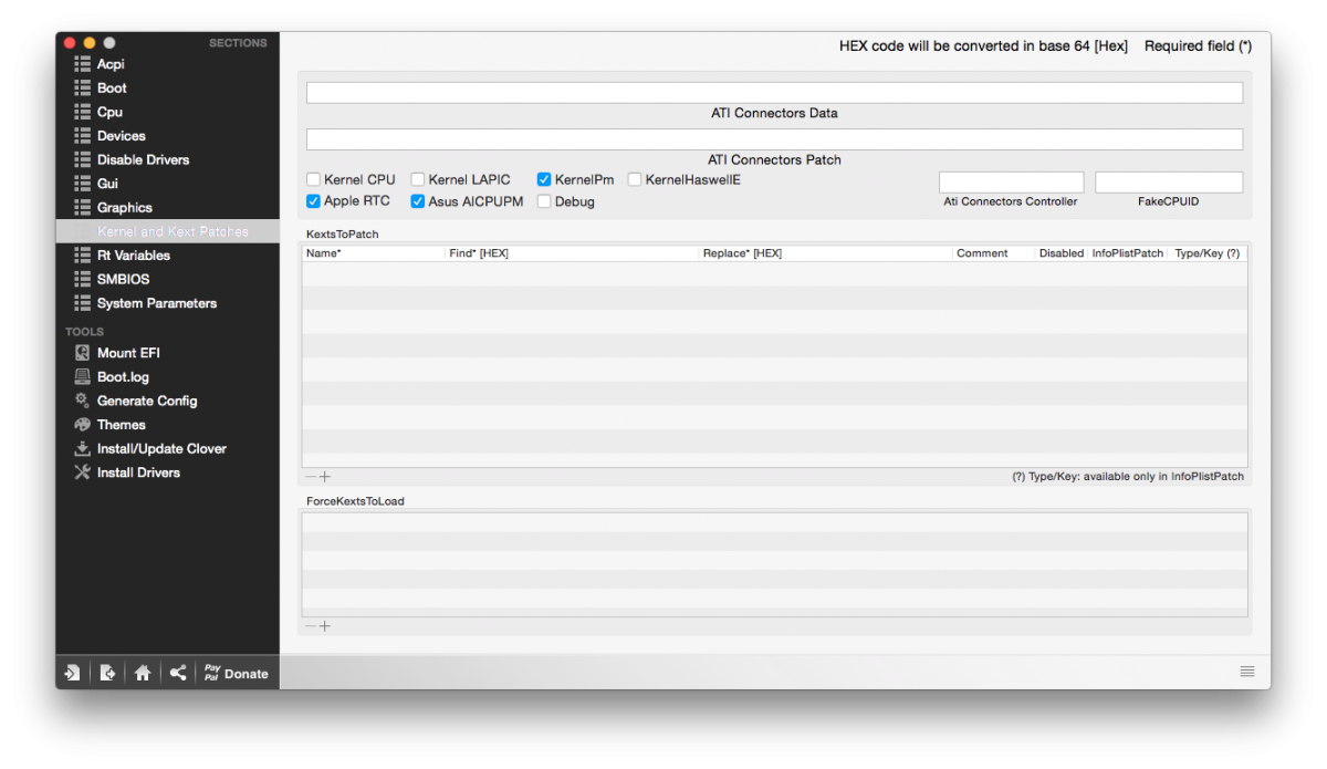

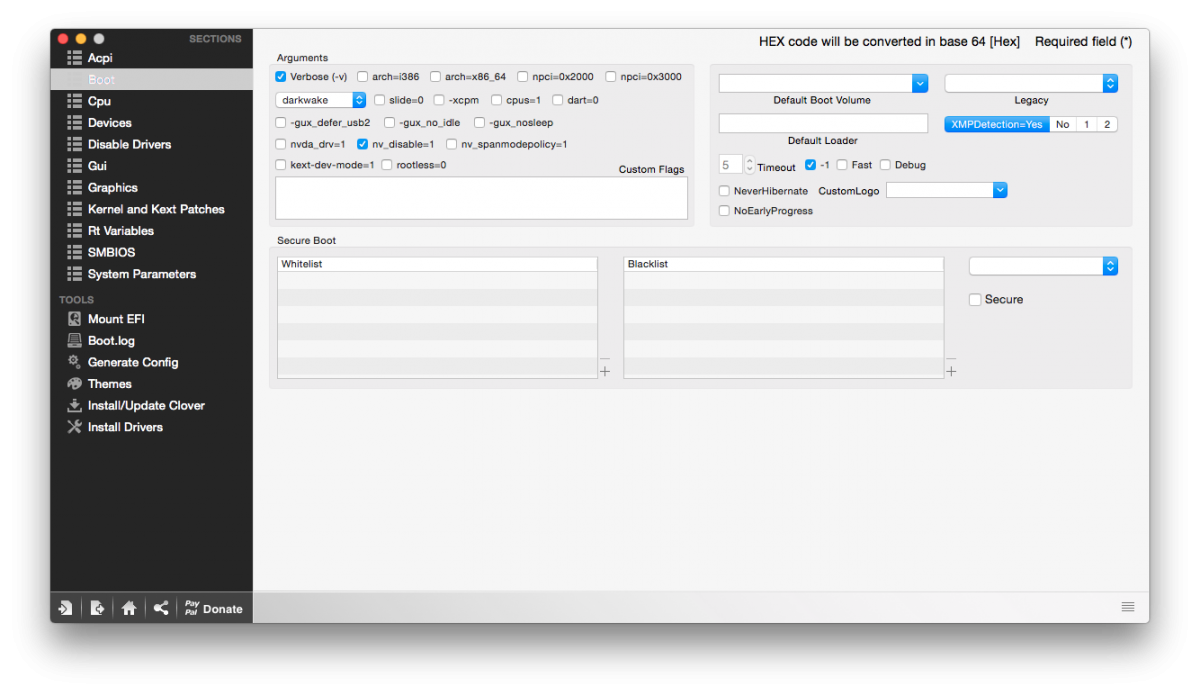

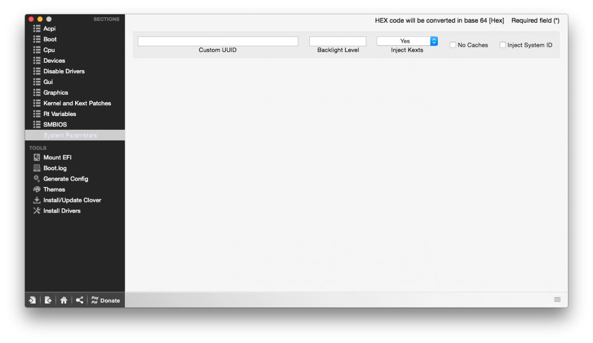

carbo178 Posted March 10, 2016 Share Posted March 10, 2016 Cose da flaggare nel config.plist: Link to comment https://www.insanelymac.com/forum/topic/311334-aiuto-hackintosh-asus-vivobook-f302lj-fn023h/#findComment-2222622 Share on other sites More sharing options...
eza Posted March 11, 2016 Author Share Posted March 11, 2016 buongiorno a tutti ragazzi e grazie mille per le risposte, mi scuso visto che ho sbagliato sezione, e grazie ancora per aver spostato il topic, probabilmente vi ringrazio troppo ma a mio avviso meritate tutto comunque adesso provo subito tutti i vostri suggerimenti, ho buttato le distro e chameleon, e rifaccio con clover la guida tutta da capo e vi faccio sapere con le modifiche postate con foto, proposte da carbo un'ultima domanda a riguardo la guida, su di una cosa che non mi è chiara e che probabilmente ho sbagliato la prima volta: ad un certo punto la guida dice (a metà procedura sezione preparazione usb) "Vi troverete montata sul desktop la cartella EFI recatevi in EFI/Clover/kexts/1(Creare una cartella) e rinominatela in 10.11 al suo interno copiate FakeSMC.kext" non mi è chiaro il punto in cui dice "...kext/1(Creare una cartella) e rinominatela in 10.11" ... dentro kext esiste gia la cartella 10.11, io il kext devo metterlo dentro di essa, oppure all'interno di essa creare una cartella chiamata "1" e mettere li dentro il kext??? io l'ho messo dentro la 10.11 direttamente. un'altra cosa, seguendo le foto di config di carbo, devo o non devo flaggare kext-dev-mode=1 rootless=0 ??? grazie ancora a tutti e scusatemi sempre se ho infranto qualke regola Link to comment https://www.insanelymac.com/forum/topic/311334-aiuto-hackintosh-asus-vivobook-f302lj-fn023h/#findComment-2222730 Share on other sites More sharing options...

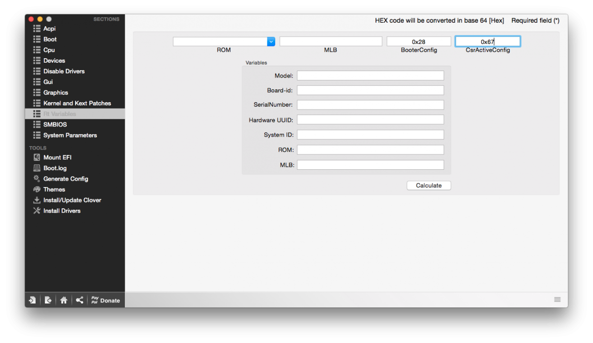

Jolly Posted March 11, 2016 Share Posted March 11, 2016 La guida è stata scritta quando Clover creava le cartelle fino alla kexts/10.10 per cui per El Capitan bisognava farla manualmente. Tu già ce l'hai indi non devi fare niente se non aggiungerci i /il kext. Riguardo le due flag, kext-dev-mode=1 ti servirebbe nel caso avessi o volessi avere una installazione di Yosemite, rootless=0 era l'equivalente per El Capitan, rimpiazzata da "Booter config 0x28" e CsrActiveConfig 0x67 (o 0x3)". Comunque con El Capitan che ci siano o non ci siano non fa nessuna differenza. Link to comment https://www.insanelymac.com/forum/topic/311334-aiuto-hackintosh-asus-vivobook-f302lj-fn023h/#findComment-2222739 Share on other sites More sharing options...

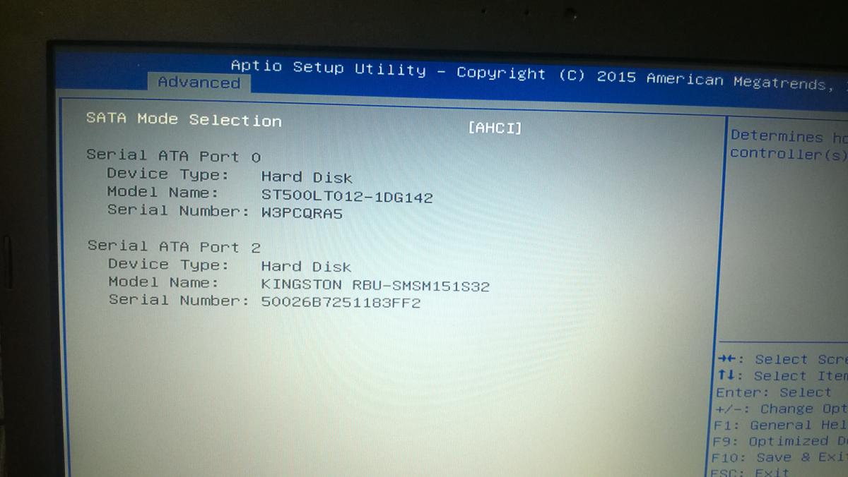

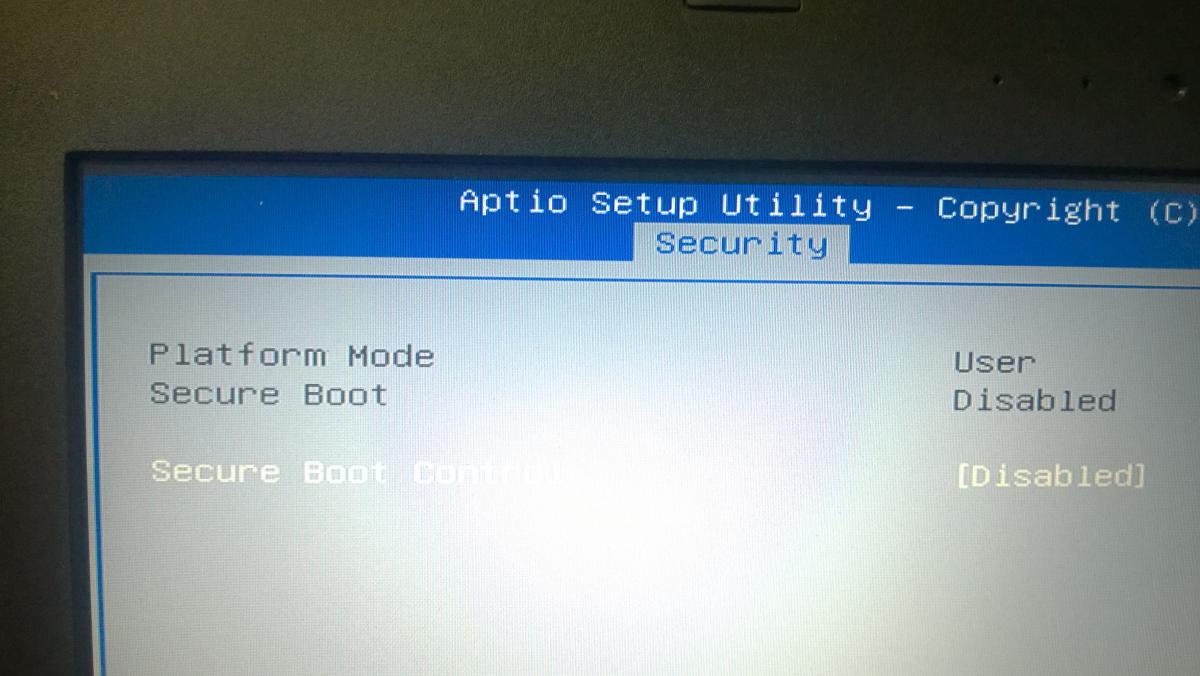

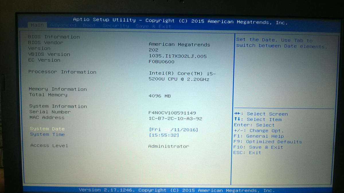

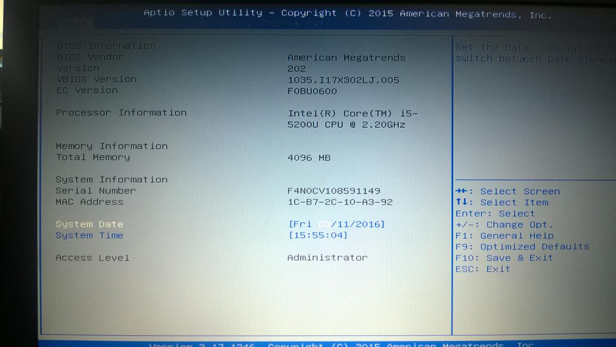

eza Posted March 11, 2016 Author Share Posted March 11, 2016 ok jolly grazie tante continuo con la nuova prova e vi faccio sapere, ancora un altro appunto, mi controllate il bios se sbaglio qualcosa??? come faccio ad allegare gli screen?? ok ci sono riuscito arrivano gli screen EDIT : ok ci sono riuscito arrivano gli screen Link to comment https://www.insanelymac.com/forum/topic/311334-aiuto-hackintosh-asus-vivobook-f302lj-fn023h/#findComment-2222751 Share on other sites More sharing options...

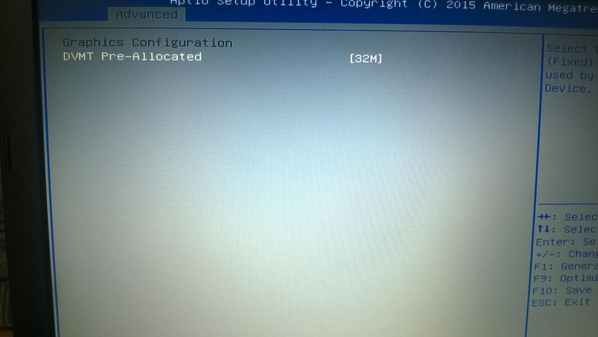

Jolly Posted March 11, 2016 Share Posted March 11, 2016 Quello che hai postato fino adesso sembra a posto, ma c'è ben di più da controllare. Controlla che valori puoi scegliere per DVMT Pre-Allocate, spero tu possa mettere almeno 64, se no la cosa si complica Link to comment https://www.insanelymac.com/forum/topic/311334-aiuto-hackintosh-asus-vivobook-f302lj-fn023h/#findComment-2222757 Share on other sites More sharing options...
eza Posted March 11, 2016 Author Share Posted March 11, 2016 si posso mettere fino a 512, quanto metto?? Link to comment https://www.insanelymac.com/forum/topic/311334-aiuto-hackintosh-asus-vivobook-f302lj-fn023h/#findComment-2222759 Share on other sites More sharing options...
Jolly Posted March 11, 2016 Share Posted March 11, 2016 Comincia con 64, dovrebbe bastare. Per aumentare c'è tempo Link to comment https://www.insanelymac.com/forum/topic/311334-aiuto-hackintosh-asus-vivobook-f302lj-fn023h/#findComment-2222762 Share on other sites More sharing options...
gengik84 Posted March 11, 2016 Share Posted March 11, 2016 Volevo chiarire un punto Rootless=0 disabilita completamente SIP e non solo quello L'equivalente di kext-dev-mode=1, (obsoleto per El Capitan), oltre al valore booterconfig...è... --->>Csractiveconfig=0x1 Qualora si volesse disabilitare SIP sempre meglio sempre usare csractiveconfig 0x67 al posto di rootless Per poter riparare permessi e ricostruire la cache, diciamo che la configurazione migliore anche se avendo disabilitato SIP parzialmente, è Csractiveconfig 0x3 Il quale oltre a questo permette il caricamento di kext non firmati, installati in system/ library/ extensions (S/L/E) 1 Link to comment https://www.insanelymac.com/forum/topic/311334-aiuto-hackintosh-asus-vivobook-f302lj-fn023h/#findComment-2222764 Share on other sites More sharing options...

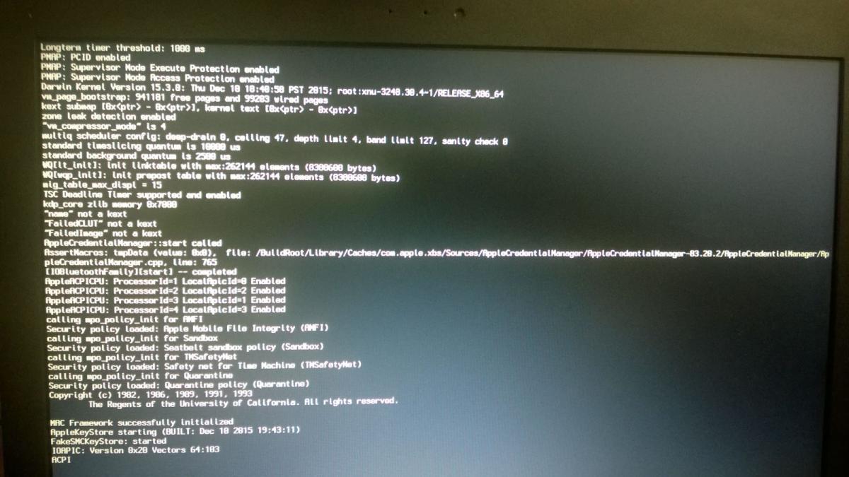

eza Posted March 12, 2016 Author Share Posted March 12, 2016 allora ecco il kp dopo aver eseguito tutte le vostre direttive, dico tutte, comprese le aggiunzioni di @gengik questo al primo avvio ho spento riacceso, premuto f4 per creare il dsdt e di nuovo boot ed ecco il risultato, l'errore che mi salta all'okkio è sempre lo stesso ed ecco il DSDT originale DSDT.aml.zip seguendo la guida sul dsdt di @Carbo, sono riuscito a migliorarlo correggendo molti errori ma non tutti quindi lo allego con estensione dsl, ricorretto da me. dsdt.zip grazie sempre e attendo buone nuove Link to comment https://www.insanelymac.com/forum/topic/311334-aiuto-hackintosh-asus-vivobook-f302lj-fn023h/#findComment-2222895 Share on other sites More sharing options...
gengik84 Posted March 12, 2016 Share Posted March 12, 2016 Elimina tutti i fix nella sezione acpi sia old che new way. Riprova, se nuovamente si ripresenta il blocco della prima immagine,tramite clover configurator, installa il driver 64uefi OsxAptioFix2drv, successivamente recati nella medesima cartella in EFI controlla se è stato installato correttamente, e successivamente elimina l'altro Riprova Link to comment https://www.insanelymac.com/forum/topic/311334-aiuto-hackintosh-asus-vivobook-f302lj-fn023h/#findComment-2222915 Share on other sites More sharing options...
Jolly Posted March 12, 2016 Share Posted March 12, 2016 Non hai postato la finestra del Bios che riguarda la grafica, sarebbe interessante sapere cosa c'è. Comunque porta pazienza, un Hack non è una scienza esatta. Link to comment https://www.insanelymac.com/forum/topic/311334-aiuto-hackintosh-asus-vivobook-f302lj-fn023h/#findComment-2222917 Share on other sites More sharing options...
eza Posted March 12, 2016 Author Share Posted March 12, 2016 e buongiorno a tutti, ovviamente di pazienza ne ho tanta, poi con il vostro aiuto imparare sempre di più è molto interessante, ora provo le ultime istruzioni di @gengik e vi faccio sapere, @jolly, per quanto riguarda la finestra grafica del bios, l'ho postata, c'è solo quella voce dove posso cambiare da 32m a 512m Link to comment https://www.insanelymac.com/forum/topic/311334-aiuto-hackintosh-asus-vivobook-f302lj-fn023h/#findComment-2222947 Share on other sites More sharing options...

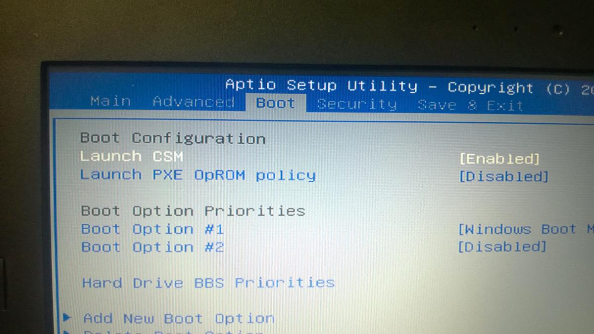

carbo178 Posted March 12, 2016 Share Posted March 12, 2016 Da bios CSM disabled Link to comment https://www.insanelymac.com/forum/topic/311334-aiuto-hackintosh-asus-vivobook-f302lj-fn023h/#findComment-2222948 Share on other sites More sharing options...

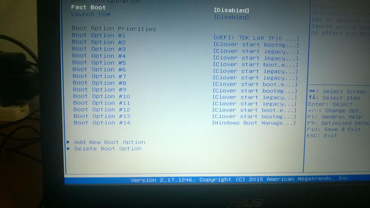

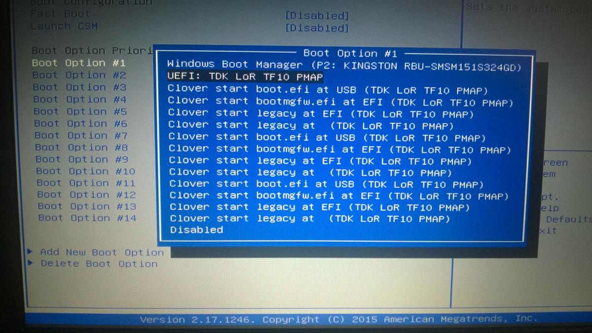

eza Posted March 12, 2016 Author Share Posted March 12, 2016 @Carbo era un'istruzione??? nel senso devo metterlo disable il csm??? comunque l'ho fatto, csm disables, e tolto tutti i fix old e new way, in acpi, ho riprovato e adesso la schermata è questa adesso provo ad installare optio come diceva @Gengik NB: è successa una cosa strana quando ho reinserito la pen drive sul portatile, nei boot option mi sono apparsi 10 nuovi boot option, nel bios, quasi tutti uguali ecco la foto Link to comment https://www.insanelymac.com/forum/topic/311334-aiuto-hackintosh-asus-vivobook-f302lj-fn023h/#findComment-2222949 Share on other sites More sharing options...
carbo178 Posted March 12, 2016 Share Posted March 12, 2016 Esatto, in questo modo hai l'avvio UEFI Link to comment https://www.insanelymac.com/forum/topic/311334-aiuto-hackintosh-asus-vivobook-f302lj-fn023h/#findComment-2222951 Share on other sites More sharing options...
