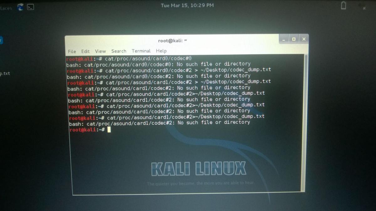

eza Posted March 15, 2016 Author Share Posted March 15, 2016 Crea una usb avviabile con linux, non devi installare, una volta che sei sul desktop apri il terminale e digita: cat /proc/asound/card0/codec#1 > ~/Desktop/codec_dump.txt oppure cat /proc/asound/card0/codec#0 > ~/Desktop/codec_dump.txt Ti si creerà un file chiamato codec_dump.txt sul desktop. Comprimilo e postalo posso usare kali linux live?? ho solo questa versione di linux Link to comment https://www.insanelymac.com/forum/topic/311334-aiuto-hackintosh-asus-vivobook-f302lj-fn023h/page/10/#findComment-2224010 Share on other sites More sharing options...

eza Posted March 15, 2016 Author Share Posted March 15, 2016 ok ragazzi, provo con KALI, però potro farlo tra un'ora e qualcosa, spero prima, a dopo Link to comment https://www.insanelymac.com/forum/topic/311334-aiuto-hackintosh-asus-vivobook-f302lj-fn023h/page/10/#findComment-2224017 Share on other sites More sharing options...

carbo178 Posted March 15, 2016 Share Posted March 15, 2016 @eza prova cat /proc/asound/card0/codec#2 > ~/Desktop/codec_dump.txt puoi anche provare card1 invece di card0 Prima di salvarlo aprilo direttamente da Linux per vedere se è vuoto Link to comment https://www.insanelymac.com/forum/topic/311334-aiuto-hackintosh-asus-vivobook-f302lj-fn023h/page/10/#findComment-2224148 Share on other sites More sharing options...

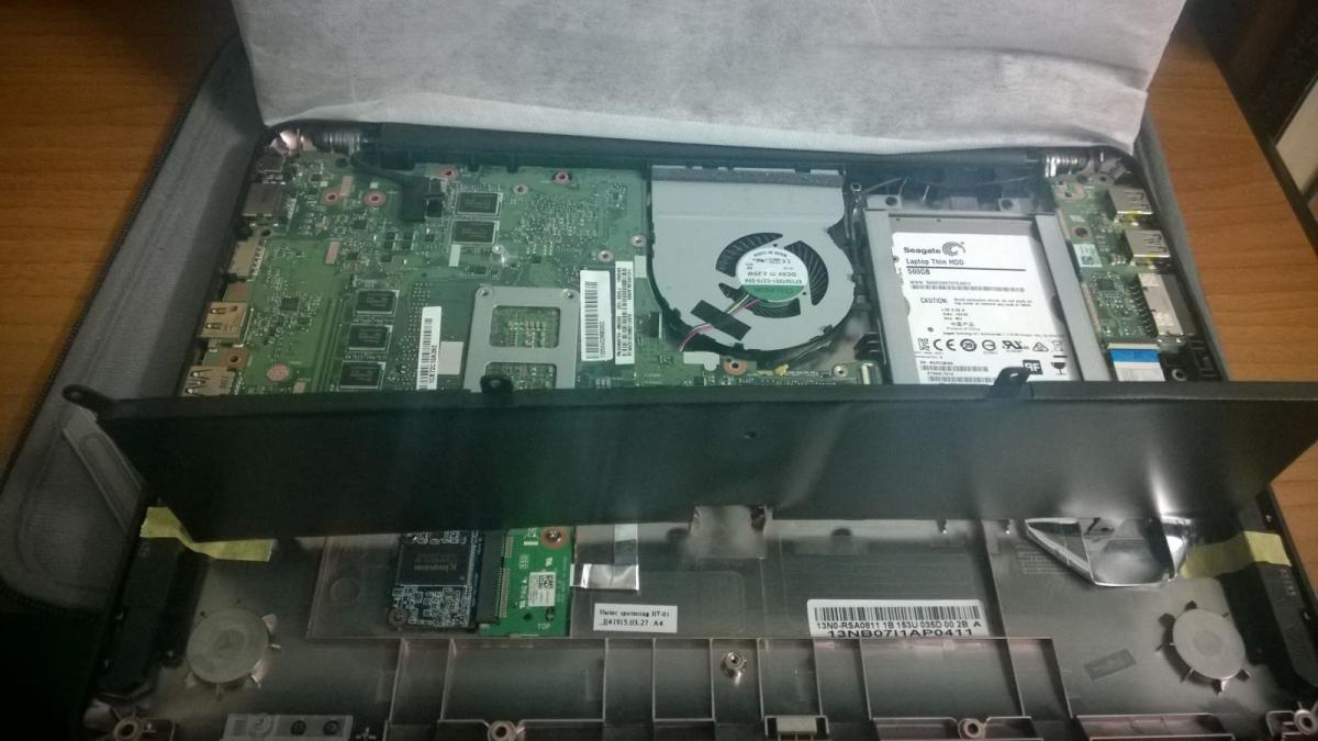

eza Posted March 15, 2016 Author Share Posted March 15, 2016 (edited) @eza prova cat /proc/asound/card0/codec#2 > ~/Desktop/codec_dump.txt puoi anche provare card1 invece di card0 Prima di salvarlo aprilo direttamente da Linux per vedere se è vuoto ciao @Carbo allora, mi sono collegato al forum dall'haltro hack, e nella macchina in questione c'è in esecuzione kalilinux l'errore è no such file o directory ecco perchè il file che produce è vuoto ecco la foto Qui ti deve aiutare qualcun'altro. Mi puoi spiegare come sono strutturati gli HDD/SSD in questo laptop? Sono una unità ibrida o du separate? Se separate di che tipo? @Jolly non vorrei sparare caxxte, quindi giudica tu stesso se è ibrida oppure no, a me sembra di no, perchè la SSD integrata mi sembrano i 2 cip in alto a destra nella piastra mobo questa foto l'ho fatta quando l'ho aperto per cambiare il wifi EDIT_: i due chip in alto a sinistra non destra, scusami, quelli sopra la ram Edited March 15, 2016 by eza Link to comment https://www.insanelymac.com/forum/topic/311334-aiuto-hackintosh-asus-vivobook-f302lj-fn023h/page/10/#findComment-2224161 Share on other sites More sharing options...
Jolly Posted March 15, 2016 Share Posted March 15, 2016 Ustia si apre da sopra. Peccato per la soluzione dei chip sulla scheda, speravo in una M2. Quando hai voglia procedi con la sfilza di config che ti ho passato, magari non si combina però potrebbe chiarire qualcosa Link to comment https://www.insanelymac.com/forum/topic/311334-aiuto-hackintosh-asus-vivobook-f302lj-fn023h/page/10/#findComment-2224168 Share on other sites More sharing options...
eza Posted March 15, 2016 Author Share Posted March 15, 2016 Ustia si apre da sopra. Peccato per la soluzione dei chip sulla scheda, speravo in una M2. Quando hai voglia procedi con la sfilza di config che ti ho passato, magari non si combina però potrebbe chiarire qualcosa certo che ne ho voglia ma ho il kali live e aspetto notizie dagli altri nel frattempo ho fatto altre prove seguendo guide in web ma sempre lo stesso risultato, il file dump è vuoto Link to comment https://www.insanelymac.com/forum/topic/311334-aiuto-hackintosh-asus-vivobook-f302lj-fn023h/page/10/#findComment-2224170 Share on other sites More sharing options...

eza Posted March 18, 2016 Author Share Posted March 18, 2016 ragazzi la iso live del puppy non mi parte, si blocca una volta finita l'esecuzione per un problema di grafica, sto installando il kaly nella SSD e riprovo a fare il codec dump da installato non posso installare il kaly perchè non installa il bottloader grub e non capisco il motivo Link to comment https://www.insanelymac.com/forum/topic/311334-aiuto-hackintosh-asus-vivobook-f302lj-fn023h/page/10/#findComment-2224711 Share on other sites More sharing options...

eza Posted March 18, 2016 Author Share Posted March 18, 2016 ragazzi carissimi buonasera a tutti, dopo un intero pomeriggio tra kali live, puppy linux, ed entrambe le versioni installate su questa macchina, lo risultato del codec dump è sempre lo stesso, mi dice "no such file o directory" @Carbo e @Gengik a questo punto vi chiedo aiuto perchè mi è sorto un dubbio, tra tutti i driver che le versioni sopracitate installano, sia in live che installate, manca proprio quello audio e infatti in linux non mi è mai funzionato quest'oggi, e dunque, è questo il motivo per la quale il codec dump mi da file inesistente??? Pensavo che l'ultimo aDummy funzionasse, ti devo chiedere di ripetere la verifica con i file allegati nel pacchetto, per cui AppleHDA originale, aDummy e config per aDummy. dopo che li hai installati prima di riavviare, lancia il caches_rebuild.command. Fammi sapere @jolly, purtroppo no, ora faccio subito questa prova Link to comment https://www.insanelymac.com/forum/topic/311334-aiuto-hackintosh-asus-vivobook-f302lj-fn023h/page/10/#findComment-2224866 Share on other sites More sharing options...
