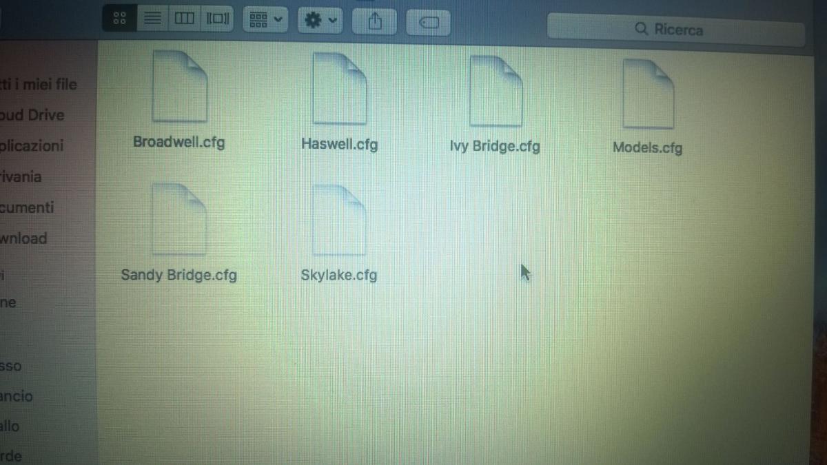

Jolly Posted March 14, 2016 Share Posted March 14, 2016 posta immagine del contebuto di Libreria/ssdtprgen. Nella guida di piker non c'è palese quel comando perchè c'è tutta la sezione sottostante che lo tratta Link to comment https://www.insanelymac.com/forum/topic/311334-aiuto-hackintosh-asus-vivobook-f302lj-fn023h/page/7/#findComment-2223683 Share on other sites More sharing options...
eza Posted March 14, 2016 Author Share Posted March 14, 2016 ok continuandola a leggere ho capito, però non so come procedere, ho aperto la cartella che mi hai chiesto, e all'interno di "ssdtPRGen" ci sono 3 cartelle ACPI - Data - Tools non ho postato immagine perchè sono solamente quelle 3 cartelle se ti servono altri dettagli chiedi pure Link to comment https://www.insanelymac.com/forum/topic/311334-aiuto-hackintosh-asus-vivobook-f302lj-fn023h/page/7/#findComment-2223685 Share on other sites More sharing options...
Jolly Posted March 14, 2016 Share Posted March 14, 2016 dentro data cosa c'è? Fai comunque la prova da pendrive con il solo ssdt per 5500 vediamo se funziona Link to comment https://www.insanelymac.com/forum/topic/311334-aiuto-hackintosh-asus-vivobook-f302lj-fn023h/page/7/#findComment-2223686 Share on other sites More sharing options...
eza Posted March 14, 2016 Author Share Posted March 14, 2016 ecco la cartella data, continuo con ssdt per 5500 Link to comment https://www.insanelymac.com/forum/topic/311334-aiuto-hackintosh-asus-vivobook-f302lj-fn023h/page/7/#findComment-2223687 Share on other sites More sharing options...

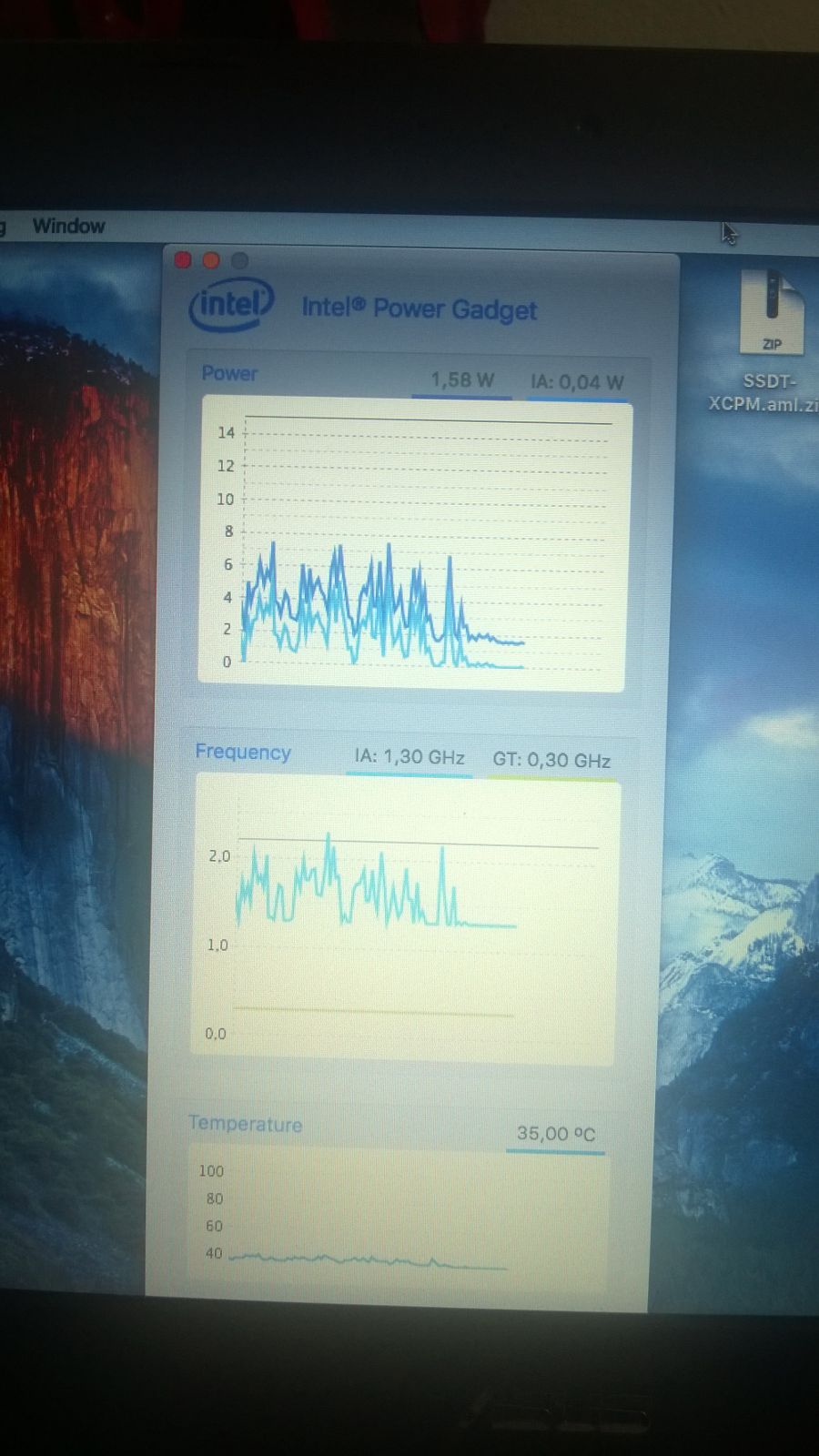

Jolly Posted March 14, 2016 Share Posted March 14, 2016 Scaricati e installa intel powergadget: https://software.intel.com/en-us/articles/intel-power-gadget-20 Fallo girare un po' alternando attività a pause e poi posta immagine del grafico Nel senso che un SSDT scaricato da internet, per cui non verificabile più di tanto Passami il config che stai usando adesso su HDD Link to comment https://www.insanelymac.com/forum/topic/311334-aiuto-hackintosh-asus-vivobook-f302lj-fn023h/page/7/#findComment-2223692 Share on other sites More sharing options...

eza Posted March 14, 2016 Author Share Posted March 14, 2016 ecco foto grafico e config che sto usando adesso config.plist.zip Link to comment https://www.insanelymac.com/forum/topic/311334-aiuto-hackintosh-asus-vivobook-f302lj-fn023h/page/7/#findComment-2223703 Share on other sites More sharing options...
Jolly Posted March 14, 2016 Share Posted March 14, 2016 Non mi sembra male, bisognerebbe fare uno stress test per vedere se il Turbo spinge un pò di più, ma già il fatto che il picco supera già i 2,2 gigaherz è buon segno. Ora torna a rimettere SSDT-5500 nella pendrive, poi apri il config e vai nella sezione kext to patches. Ce ne sono 2 ancora disabilitate, devi provare ad abilitare prima una poi l'altra, non tutte e due contemporaneamente, vediamo se le cose si aggiustano. Posta immagine di informazione di sistema / Audio senza e con SSDT-5500 (Per prendere gli screenshots di una finestra, tenedo premuti contemporaneamente i tasti Shift e Cmd (il primo a SX della spacebar) premi 4 seguito da spacebar e clicca sulla finestra che vuoi immortalare) Riusciresti a fare un video del boot, dal momento che pigi il pulsante a quando arrivi sul desktop Se le prove che hai fatto precedentemente sono infruttuose, per cui niente HDMI e scomparsa regolazione luminosità, proviamo con il DSDT. Per cui togli SSDT-5500, sostituisci il DSDT con quello allegato e fai le stesse identiche prove, prima con config attuale e poi abiltando disabilitando quelle kext to patch una alla volta. Mi raccomando di essere scrupoloso e prendere info di ogni configurazione e di effetuare un riavvio ogni volta che fai un cambiamento. Un'altra cosa, nel BIOS dovresti mettere DVMT a 64 DSDT bis 5.3.zip Link to comment https://www.insanelymac.com/forum/topic/311334-aiuto-hackintosh-asus-vivobook-f302lj-fn023h/page/7/#findComment-2223704 Share on other sites More sharing options...

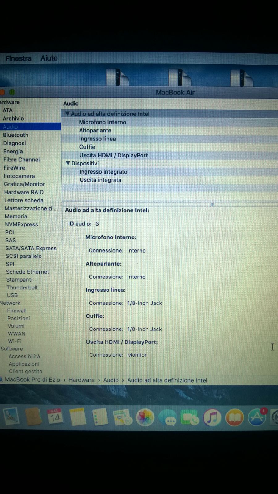

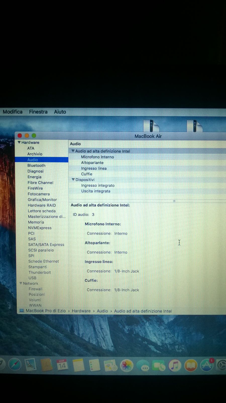

eza Posted March 14, 2016 Author Share Posted March 14, 2016 audio e video senza ssdt-5500 boot da usb con ssdt-5500 inserito e sul config abilitata una voce delle 2 disabilitate problema luminosità ritornato, niente luminosità e niente fn key per la luminosità ecco le foto Purtroppo anche dalle mie parti l'unico provider "affidabile" è TIM, con tutti gli altri solo problemi. Solo se sei in un città c'è una copertura affidabile. Procedi con le prove e vedi di fornire più informazioni dettagliate possibile. Devi essere sicuro di fare il boot da pendrive naturalmente. Fra un pò non sarò più disponibile fino a stasera ma infatti o tim o fastweb, deciderò in giornata, tranquillo è ovvio che tutti abbiamo impegni riprenderemo quando puoi confermo che in bios DVMPT è rimasto a 64 da quando abbiamo fatto partire l'installer seconda prova, ssdt-5500 in usb, boot da usb con config modificato, abilitando la seconda voce hdmi audio, disabilitando quella abilitata per la prima prova, stesso risultato controlli luminosità assenti ecco le foto Link to comment https://www.insanelymac.com/forum/topic/311334-aiuto-hackintosh-asus-vivobook-f302lj-fn023h/page/7/#findComment-2223726 Share on other sites More sharing options...
Jolly Posted March 14, 2016 Share Posted March 14, 2016 Naturalmente devi provare anche con l'altra voce Ho letto meglio adesso. Strano comportamento però, non capisco come possa influire sulla luminosità. Ora togli ssdt5500 e prova con il DSDT, sia con le due voci disbilitate che abilitate una alla volta alternativamente. Basta che riporti i risultati non occorrono le foto, cioè se appare HDMI e se funziona o meno la luminosità Non mi hai detto quanto ci metti a fare il boot Link to comment https://www.insanelymac.com/forum/topic/311334-aiuto-hackintosh-asus-vivobook-f302lj-fn023h/page/7/#findComment-2223732 Share on other sites More sharing options...

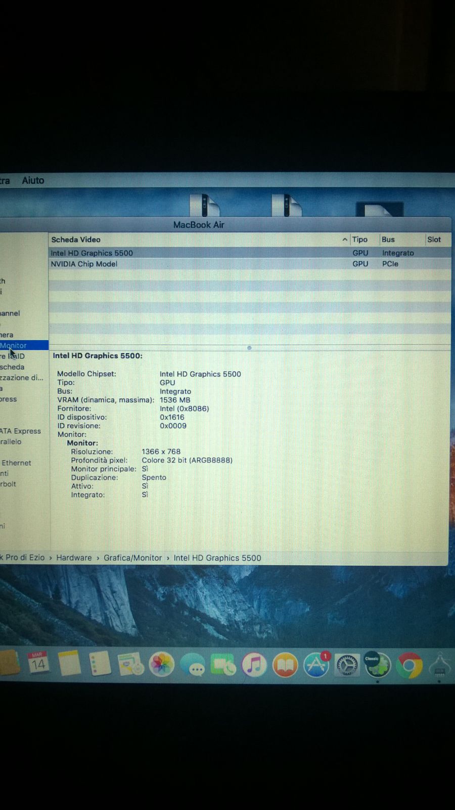

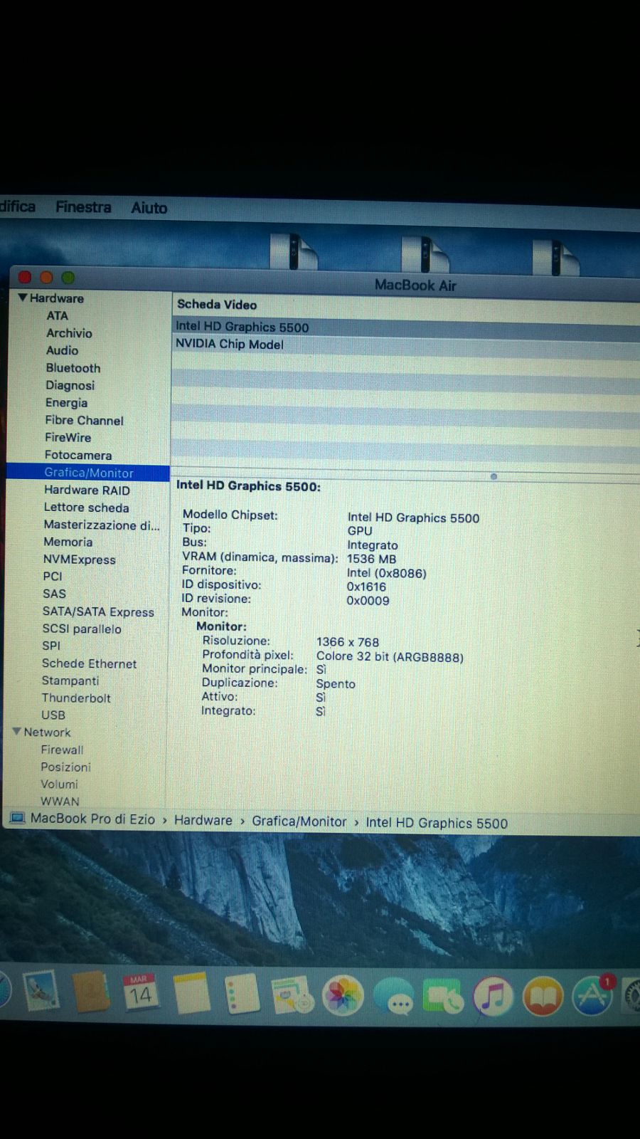

eza Posted March 14, 2016 Author Share Posted March 14, 2016 sto provando proprio questo, il boot l'ho detto in quanto lo fa, 47 sec e qualcosina, è migliorato di circa 3 secondi abilitando IOgraphics, l'ho scritto stamattina preciso prova con nuovo dsdt senza nessuna delle 2 voci hdmi abilitate nel config boot tutto liscio luminosita tutto ok grafica monitor nessuna voce hdmi audio, voce hdmi presente stesso risultato con una delle 2 voci hdmi abilitata nel config stesso risultato abilitando la seconda voce hdmi audio luminosità ok hdmi in audio ok in grafica monitor nessuna voce hdmi ho sia un hdd che un ssd, ma mac os l'ho installato in hdd, la mia ssd è di 32 gb, e l'ho ritenuta troppo piccola ricapitolando, le prove fino adesso adesso non hanno abilitato l'hdmi video attendo vostre istruzioni, nel frattempo mi dedico al wifi un appunto: JOLLY prima mi hai detto che risolvendo questo problema delle uscite hdmi, mi mancavano solamente wifi e bluetooth, ma quest'ultimo funziona, l'ho provato Link to comment https://www.insanelymac.com/forum/topic/311334-aiuto-hackintosh-asus-vivobook-f302lj-fn023h/page/7/#findComment-2223739 Share on other sites More sharing options...
Jolly Posted March 14, 2016 Share Posted March 14, 2016 Se c'è hdmi audio hdmi video è abilitato per forza. Prova a collegare una TV e vedi. Non vedrai mai apparire hdmi sotto grafica/ monitor. Ti apparirà invece la periferica nel momento che la colleghi. Il tuo hack è a posto al 99%. Resta da vedere se è il caso di disabilitare la nvidia da dsdt, perché pur non funzionando se rimane attiva può assorbire corrente lo stesso e diminuire la durata della batteria 1 Link to comment https://www.insanelymac.com/forum/topic/311334-aiuto-hackintosh-asus-vivobook-f302lj-fn023h/page/7/#findComment-2223756 Share on other sites More sharing options...
