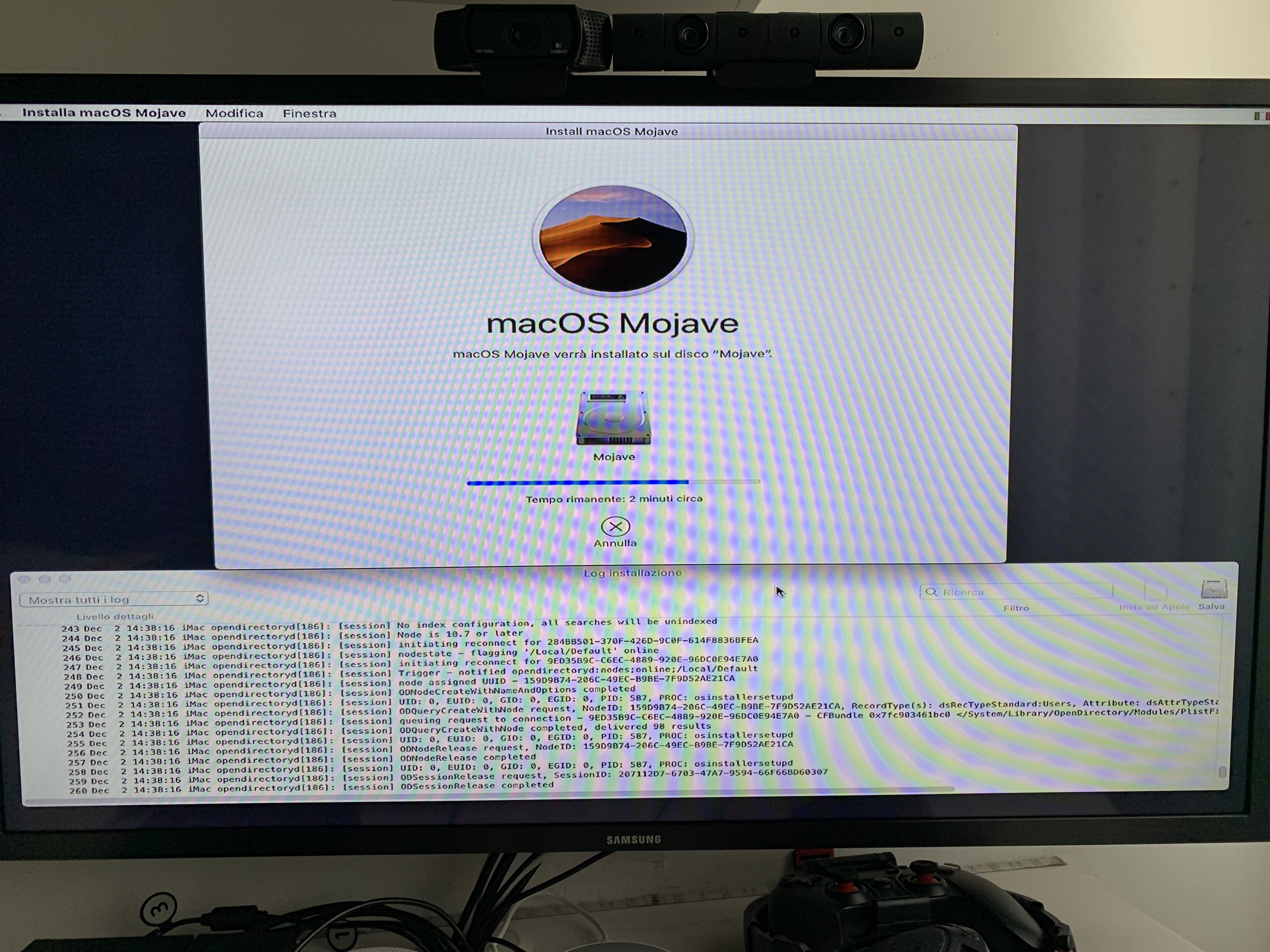

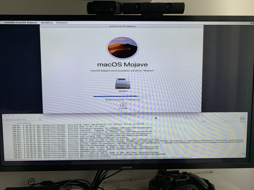

tommasoconti98 Posted December 2, 2018 Author Share Posted December 2, 2018 4 minutes ago, gengik84 said: al riavvio nella gui di clover dovrei selezionare boot from install "nome del tuo disco" terminata anche l'ulteriore fase al riavvio avrai normalmente boot from "nome del disco" Purtroppo si è bloccato prima ;(. Ho messo la foto nella risposta precedente Link to comment https://www.insanelymac.com/forum/topic/336704-installazzione-mojave-bloccata-a-2-minuti-rimanenti/page/2/#findComment-2651306 Share on other sites More sharing options...

gengik84 Posted December 2, 2018 Share Posted December 2, 2018 non preoccuparti dei glitch grafici.. sono normali in installazione dovuti al FakeID Link to comment https://www.insanelymac.com/forum/topic/336704-installazzione-mojave-bloccata-a-2-minuti-rimanenti/page/2/#findComment-2651309 Share on other sites More sharing options...

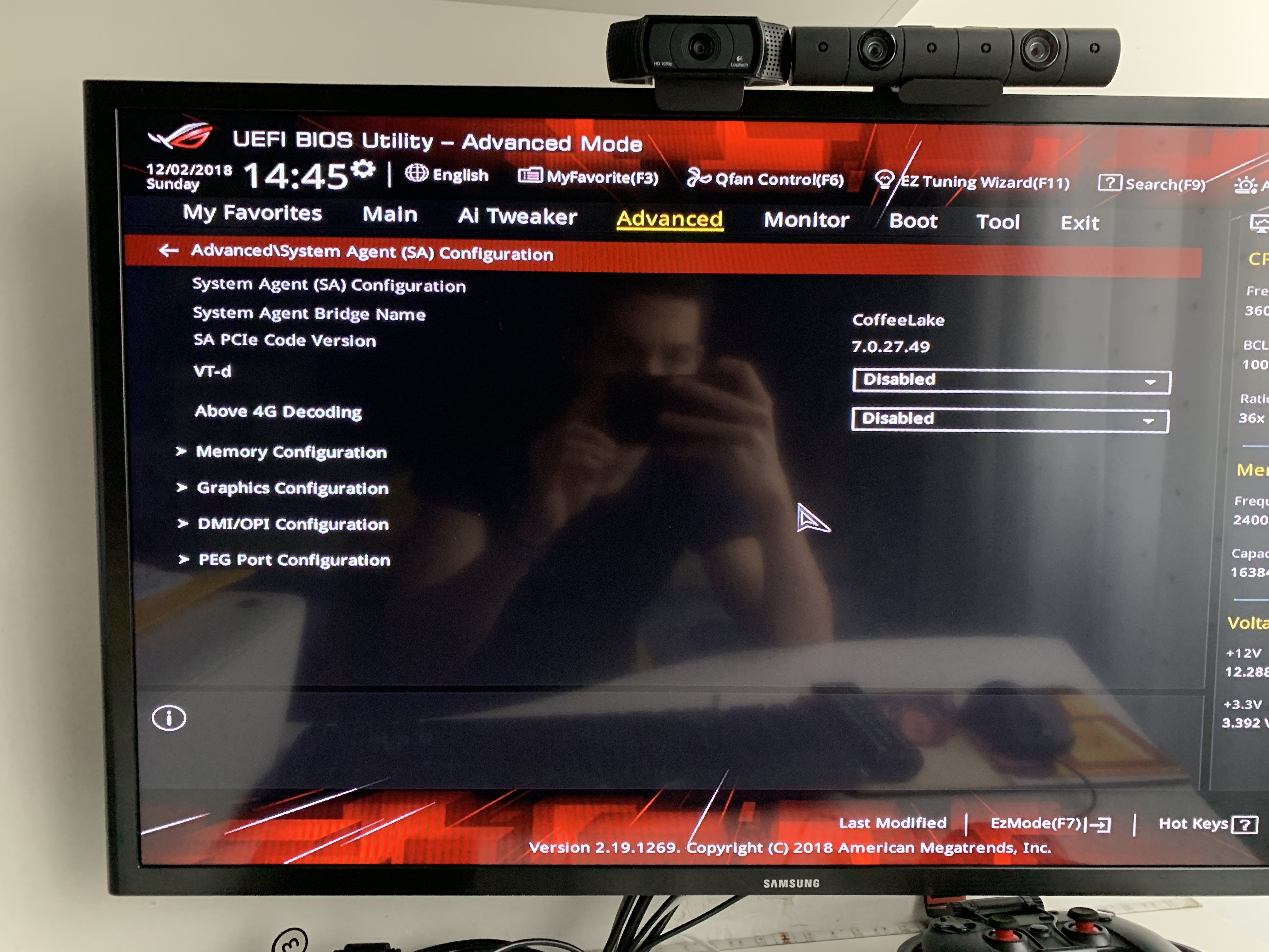

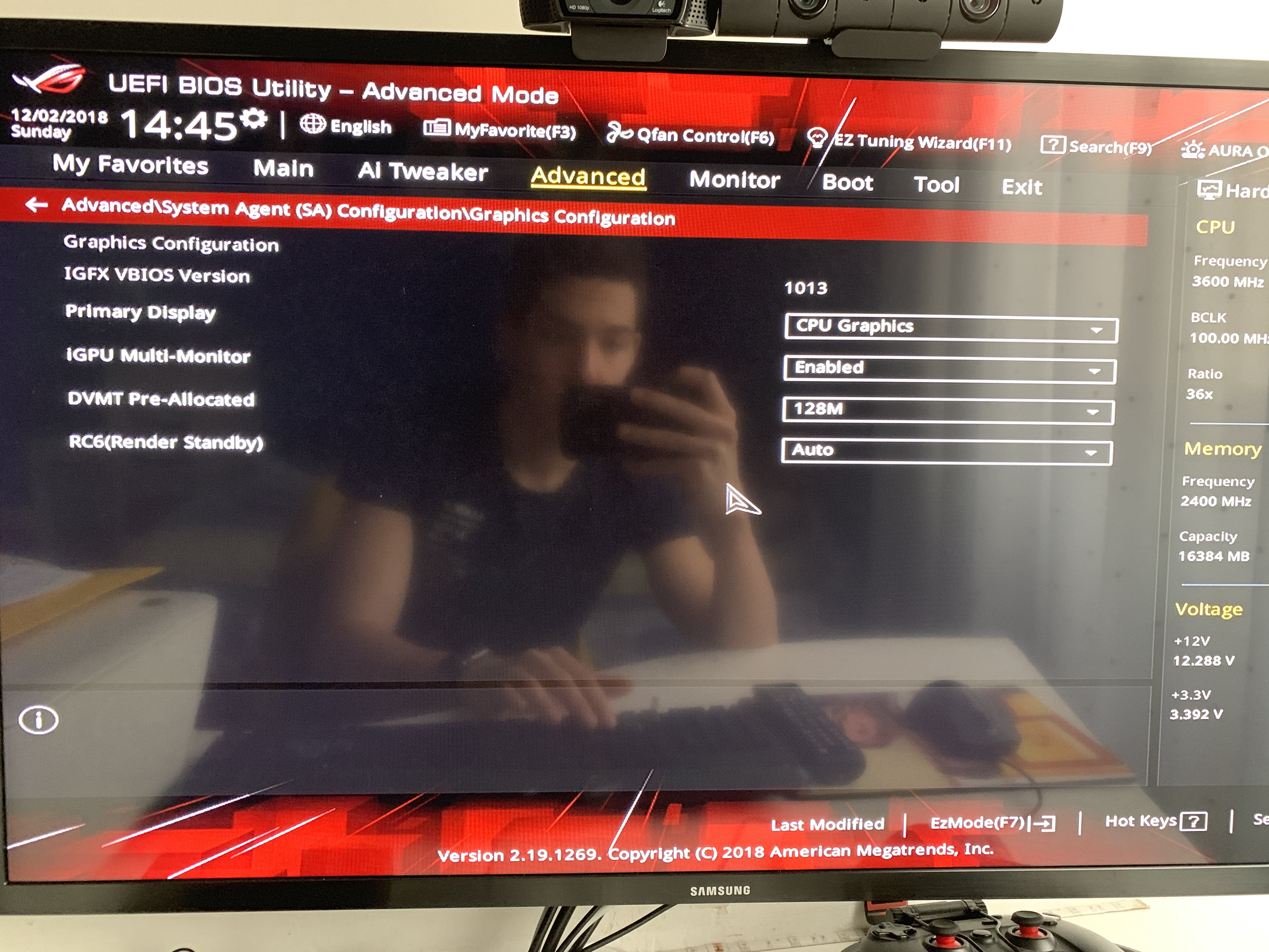

gengik84 Posted December 2, 2018 Share Posted December 2, 2018 poi devi impostare il bios grafica integrata (IGPU) primaria DVMT impostata a 128mb Usa come collegamento al monitor possibilmente un cavo hdmi..e comunque non usare VGA perchè non supportato. 2 Link to comment https://www.insanelymac.com/forum/topic/336704-installazzione-mojave-bloccata-a-2-minuti-rimanenti/page/2/#findComment-2651314 Share on other sites More sharing options...
tommasoconti98 Posted December 2, 2018 Author Share Posted December 2, 2018 5 minutes ago, iCanaro said: ah OK NON avevo verificato allora gli consiglio di provare il solo config che ho messo per vedere se arriviamo al termine dell'installazione Niente, schermata nera e nessun output 5 minutes ago, gengik84 said: poi devi impostare il bios grafica integrata (IGPU) primaria DVMT impostata a 128mb Usa come collegamento al monitor possibilmente un cavo hdmi..e comunque non usare VGA perchè non supportato. Provo con DVMT a 128 Link to comment https://www.insanelymac.com/forum/topic/336704-installazzione-mojave-bloccata-a-2-minuti-rimanenti/page/2/#findComment-2651316 Share on other sites More sharing options...
iCanaro Posted December 2, 2018 Share Posted December 2, 2018 prova config.plist 2.zip altri con la sola differenza dell'ig platform id config.plist 3.zip config.plist 4.zip Link to comment https://www.insanelymac.com/forum/topic/336704-installazzione-mojave-bloccata-a-2-minuti-rimanenti/page/2/#findComment-2651318 Share on other sites More sharing options...
tommasoconti98 Posted December 2, 2018 Author Share Posted December 2, 2018 2 minutes ago, iCanaro said: prova config.plist 2.zip mettendo 128 non è cambiato nulla. Tengo 128 e provo con questo nuovo config Link to comment https://www.insanelymac.com/forum/topic/336704-installazzione-mojave-bloccata-a-2-minuti-rimanenti/page/2/#findComment-2651320 Share on other sites More sharing options...

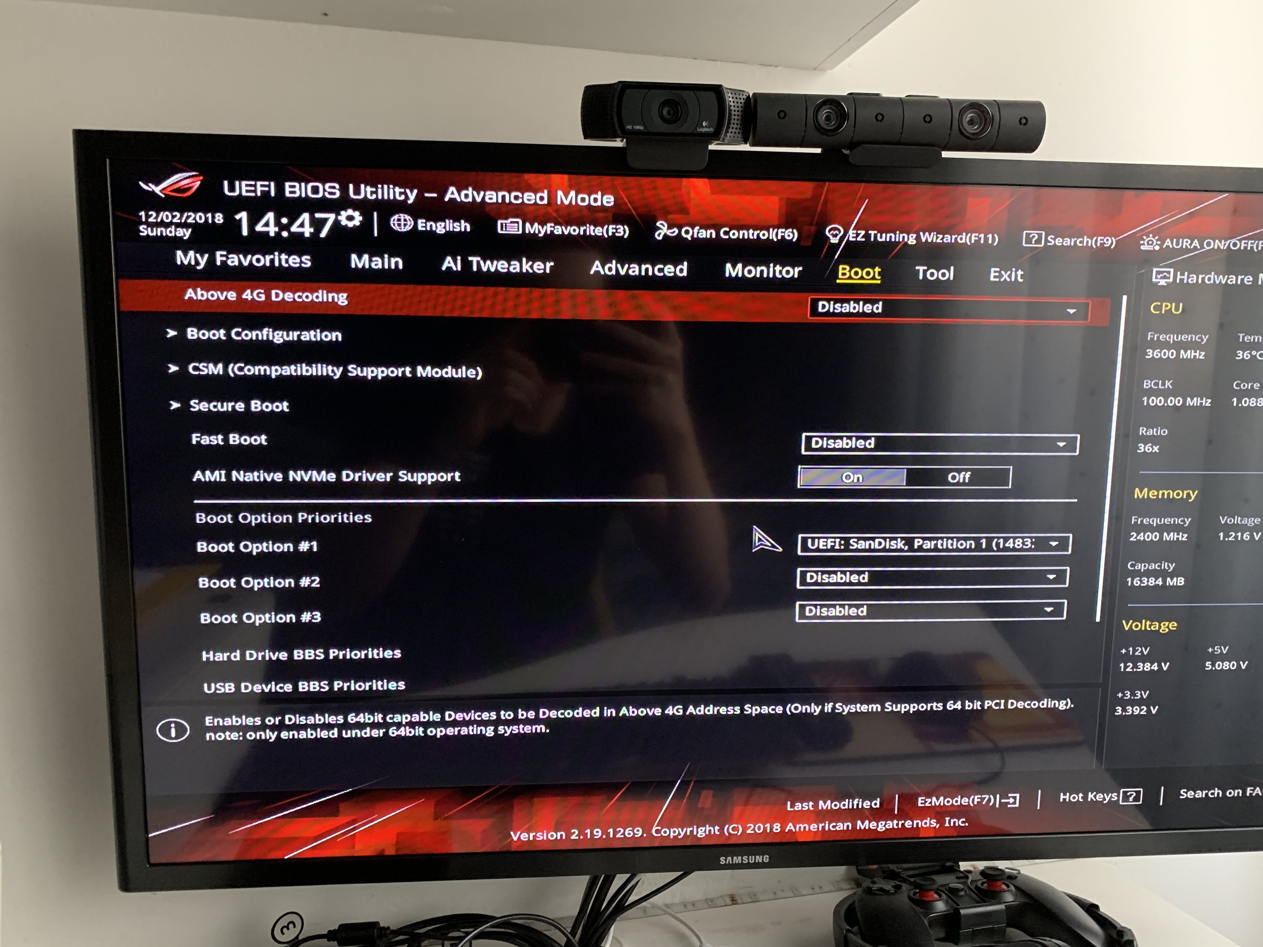

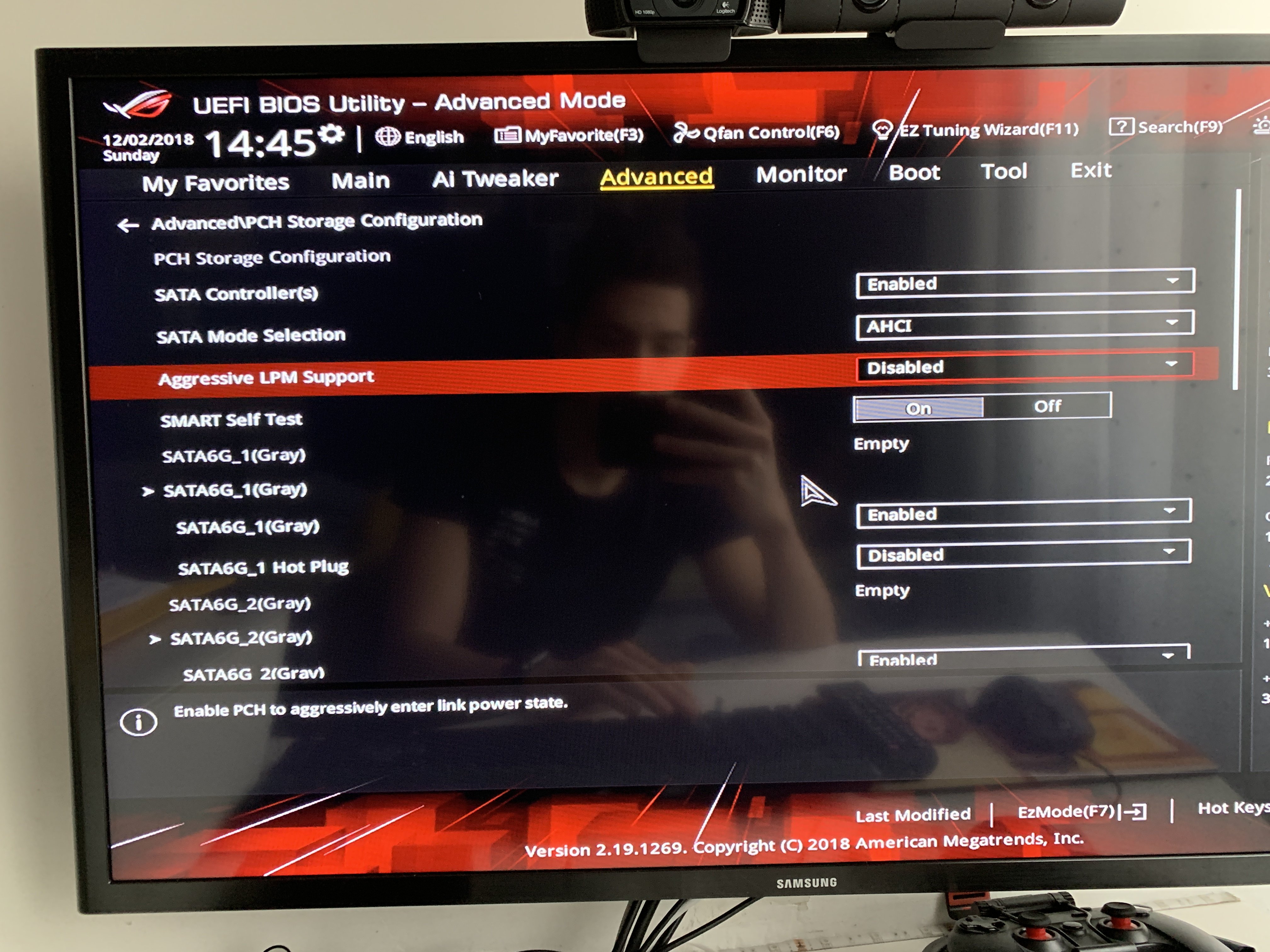

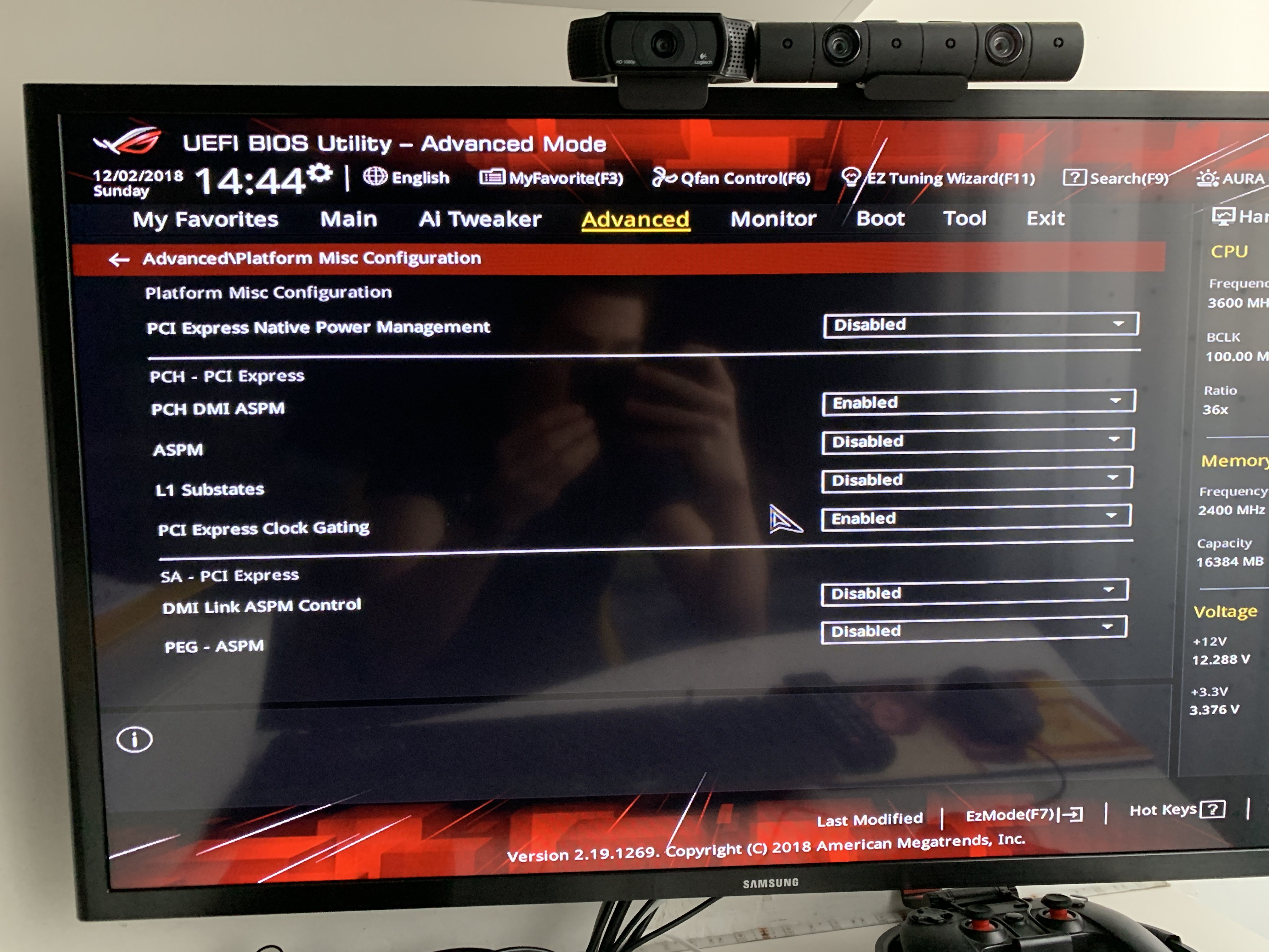

foskvs Posted December 2, 2018 Share Posted December 2, 2018 Impostazioni del bios? Link to comment https://www.insanelymac.com/forum/topic/336704-installazzione-mojave-bloccata-a-2-minuti-rimanenti/page/2/#findComment-2651331 Share on other sites More sharing options...
tommasoconti98 Posted December 2, 2018 Author Share Posted December 2, 2018 1 minute ago, iCanaro said: hai altri 2 config da provare.. ma quanto tempo aspetti? sai delle volte ci mette diciamo, abbastanza tempo... fatti un giro nell'attesa... passa più veloce Di solito aspetto sui 5 min da quando si blocca, ma si frizza proprio, quindi non penso che vada avanti. Comunque dai, due non sono molti, posso farcela ahaha Link to comment https://www.insanelymac.com/forum/topic/336704-installazzione-mojave-bloccata-a-2-minuti-rimanenti/page/2/#findComment-2651332 Share on other sites More sharing options...
iCanaro Posted December 2, 2018 Share Posted December 2, 2018 se ancora siamo bloccati, ricapitoliamo un po' la situazione, riuppa clover e fai una lettura qui per il setting del bios Link to comment https://www.insanelymac.com/forum/topic/336704-installazzione-mojave-bloccata-a-2-minuti-rimanenti/page/2/#findComment-2651335 Share on other sites More sharing options...

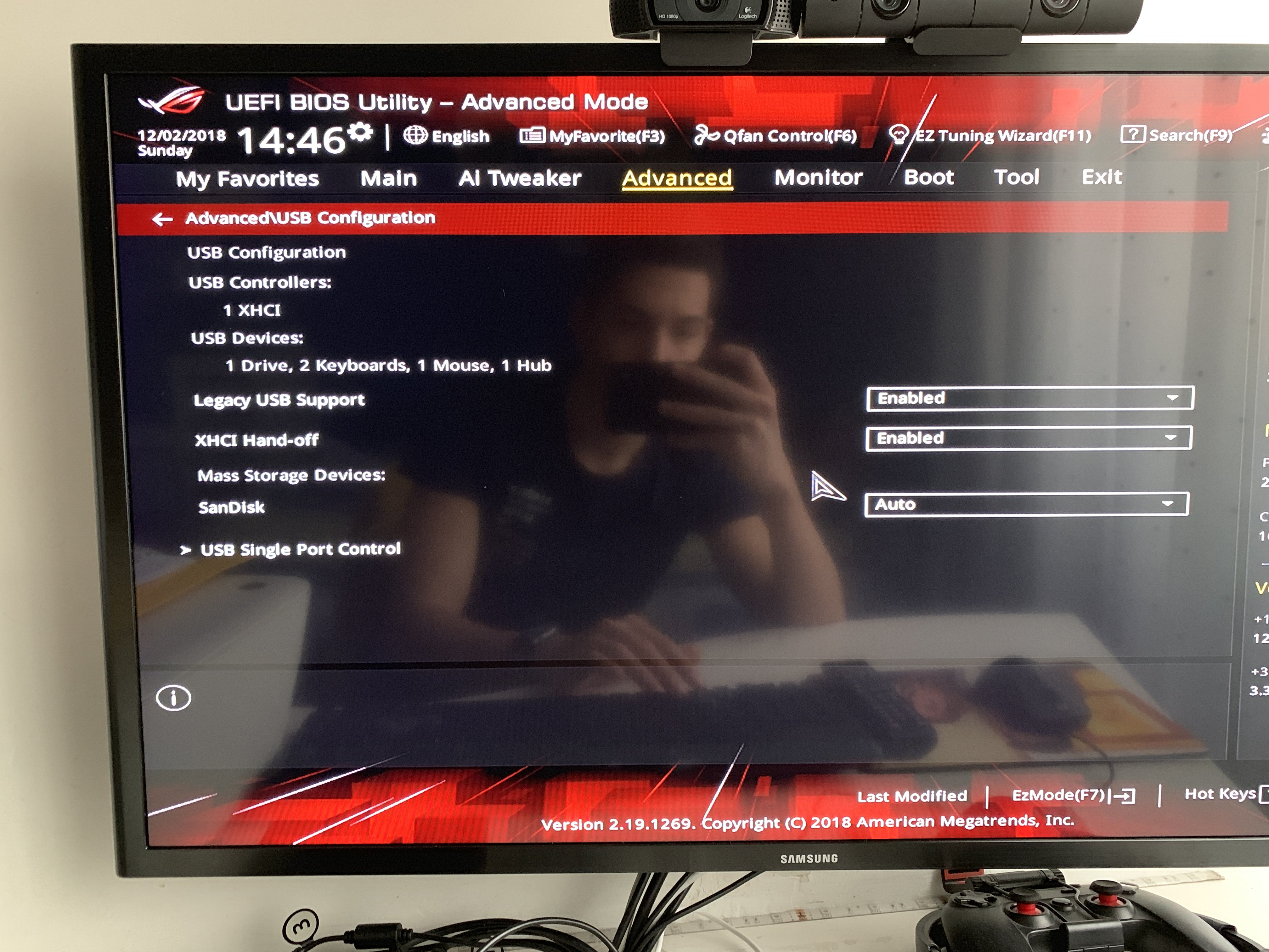

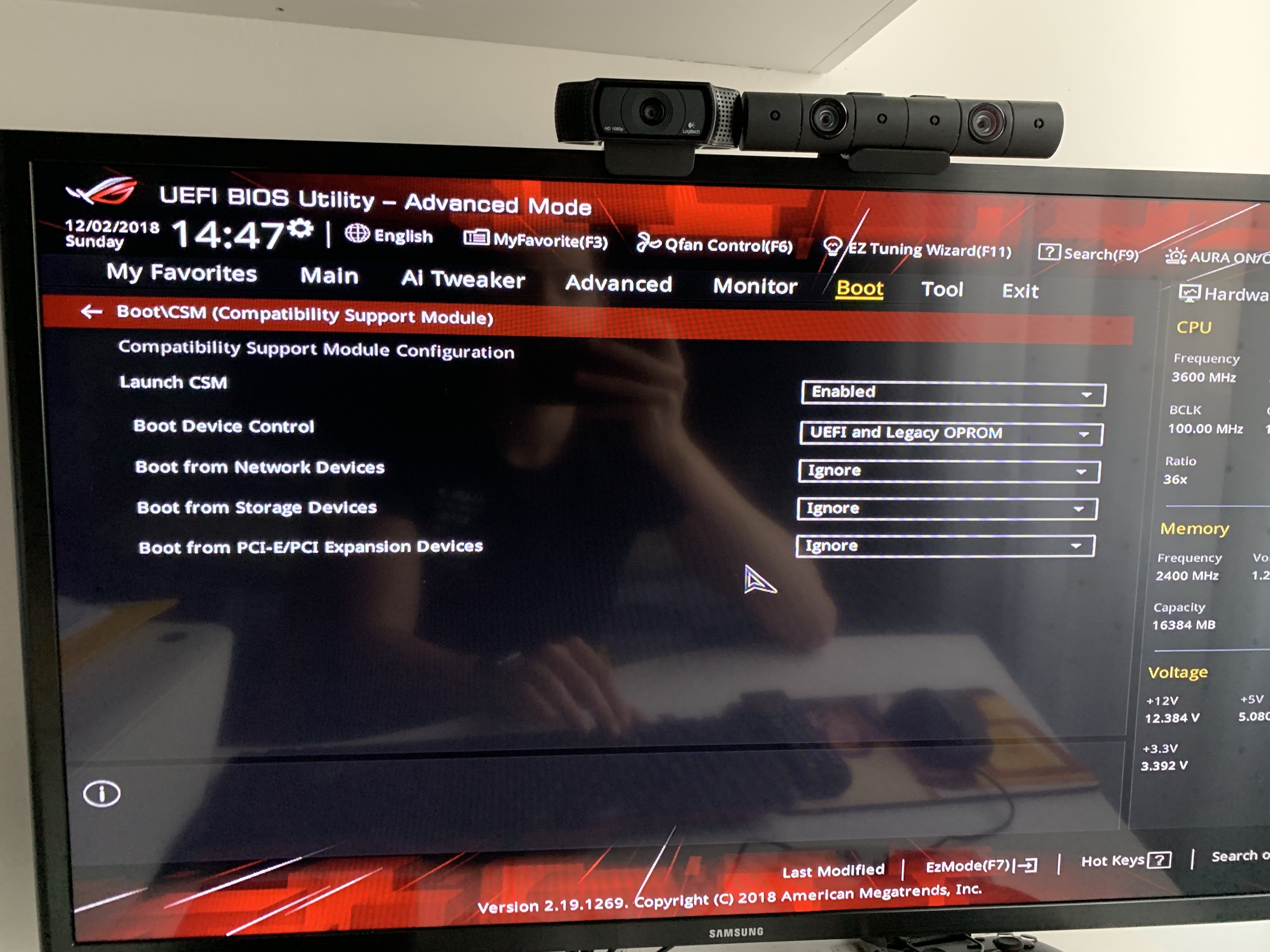

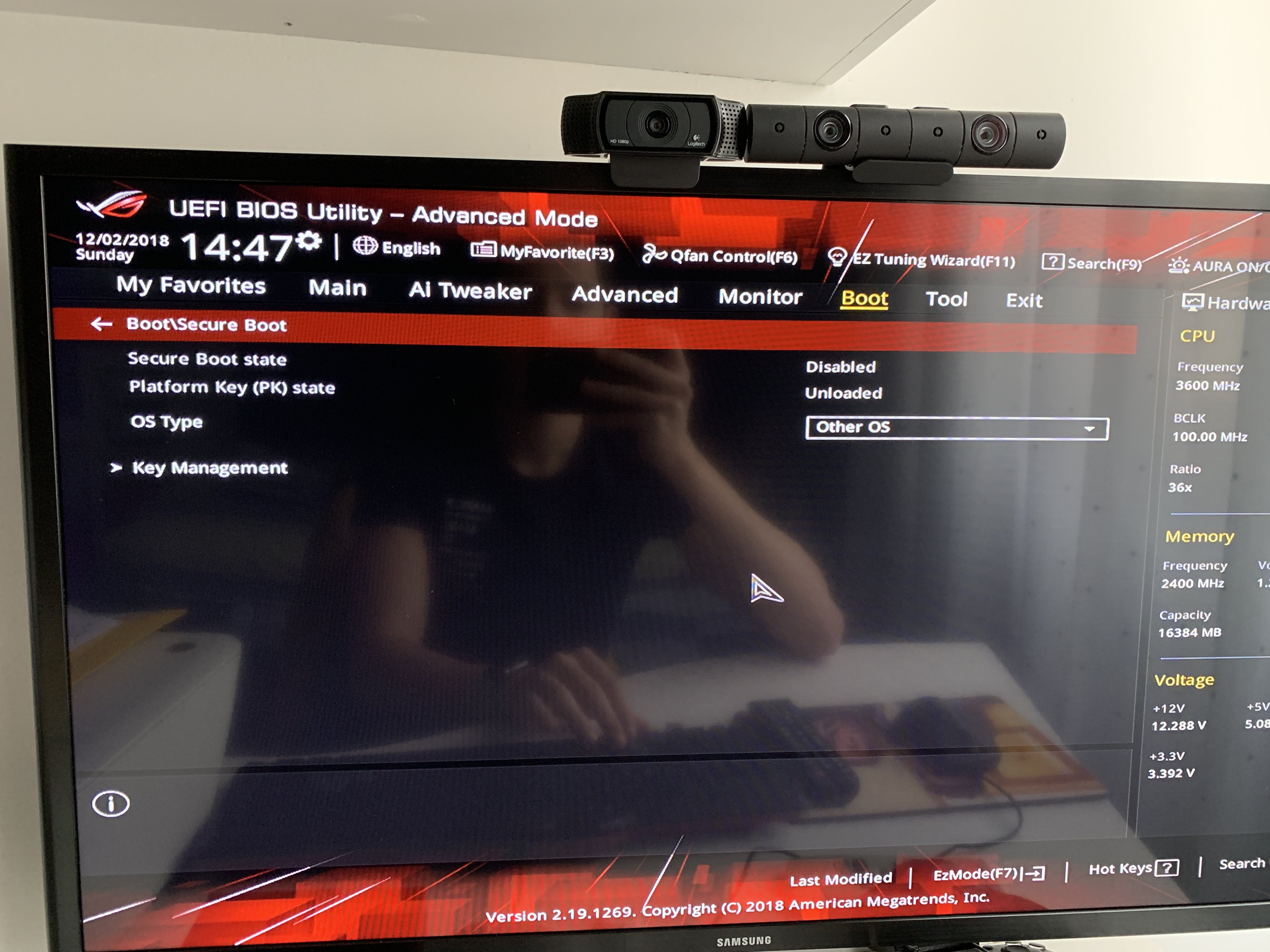

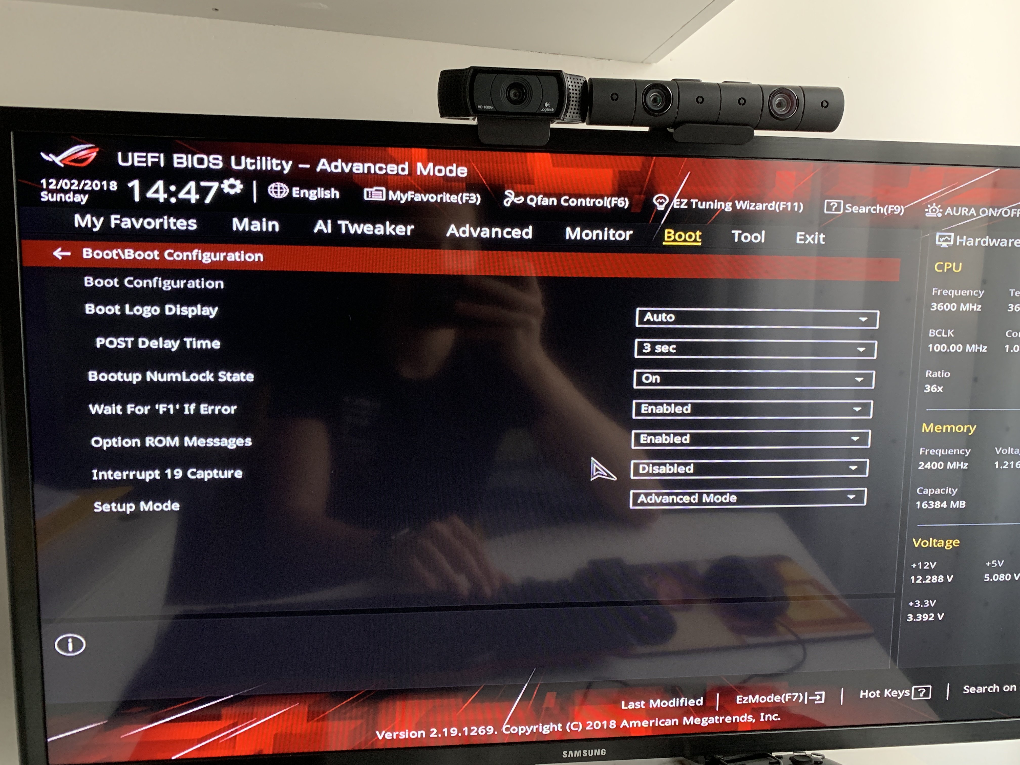

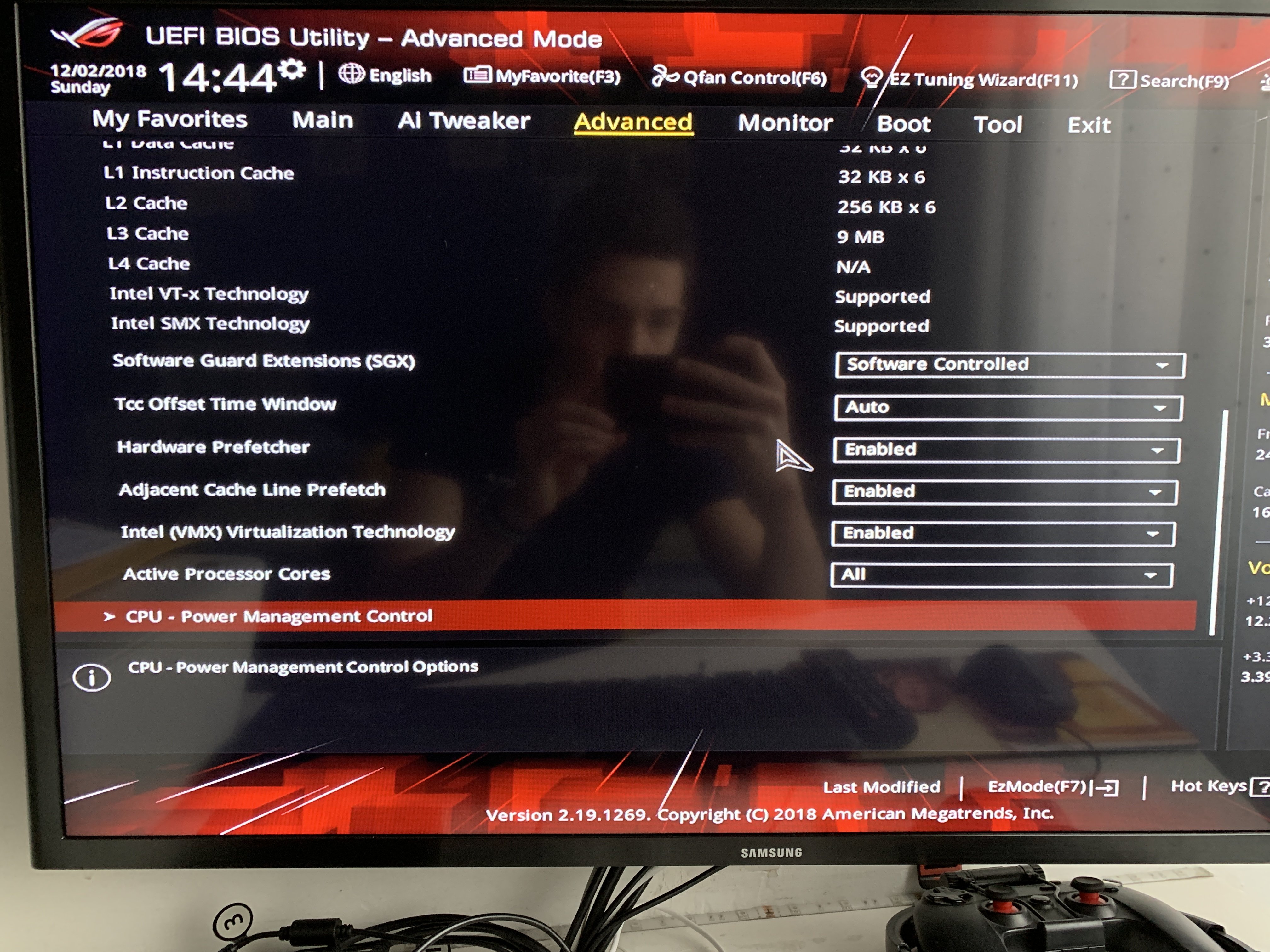

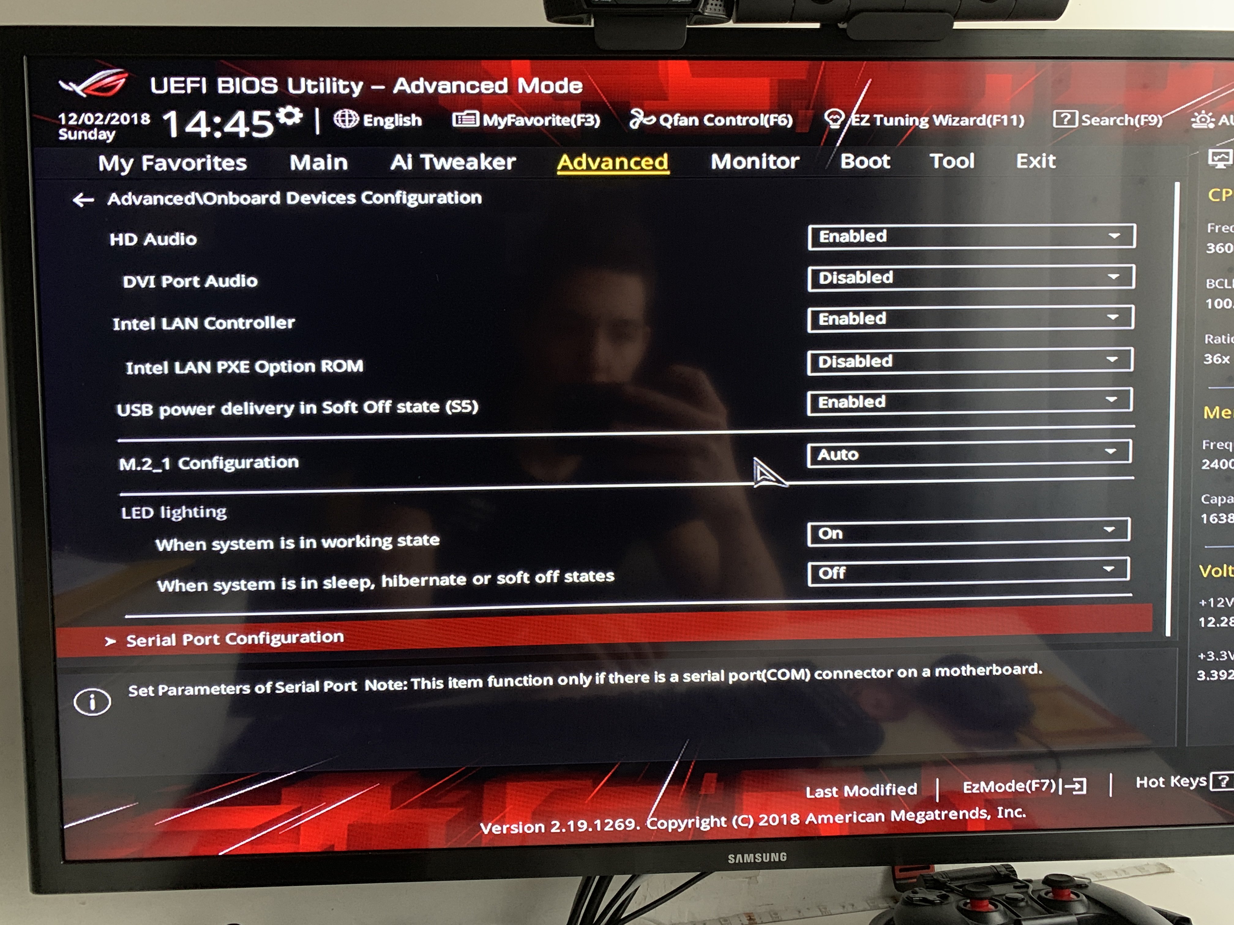

tommasoconti98 Posted December 2, 2018 Author Share Posted December 2, 2018 6 minutes ago, foskvs said: Impostazioni del bios? 7 minutes ago, foskvs said: Impostazioni del bios? Link to comment https://www.insanelymac.com/forum/topic/336704-installazzione-mojave-bloccata-a-2-minuti-rimanenti/page/2/#findComment-2651338 Share on other sites More sharing options...
tommasoconti98 Posted December 2, 2018 Author Share Posted December 2, 2018 5 minutes ago, iCanaro said: se ancora siamo bloccati, ricapitoliamo un po' la situazione, riuppa clover e fai una lettura qui per il setting del bios CLOVER.zip Ci ho messo un po, ma credo di aver messo tutto delle impostazioni del bios Link to comment https://www.insanelymac.com/forum/topic/336704-installazzione-mojave-bloccata-a-2-minuti-rimanenti/page/2/#findComment-2651339 Share on other sites More sharing options...
tommasoconti98 Posted December 2, 2018 Author Share Posted December 2, 2018 14 minutes ago, iCanaro said: se ancora siamo bloccati, ricapitoliamo un po' la situazione, riuppa clover e fai una lettura qui per il setting del bios Ho comunque ricontrollato dal tuo link, e sono tutto uguale Link to comment https://www.insanelymac.com/forum/topic/336704-installazzione-mojave-bloccata-a-2-minuti-rimanenti/page/2/#findComment-2651343 Share on other sites More sharing options...

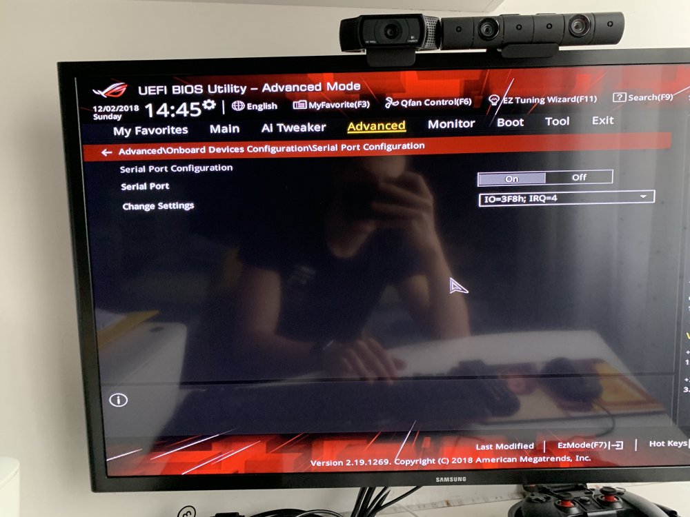

iCanaro Posted December 2, 2018 Share Posted December 2, 2018 serial port su OFF prova a disabilitare anche il CSM @gengik84 visto suo clover, non è che potrebbe servigli un injector per i dischi? Link to comment https://www.insanelymac.com/forum/topic/336704-installazzione-mojave-bloccata-a-2-minuti-rimanenti/page/2/#findComment-2651347 Share on other sites More sharing options...

gengik84 Posted December 2, 2018 Share Posted December 2, 2018 @iCanaro se fosse un problema di id atipici e non supportati non vedrebbe nessun disco da selezionare per installarci osx comunque se vuoi provarlo...danni non li fa io proverei su altre porte usb... inoltre visto il problema atipico...riscaricherei da App Store l'installer e ricreerei la usb. 1 Link to comment https://www.insanelymac.com/forum/topic/336704-installazzione-mojave-bloccata-a-2-minuti-rimanenti/page/2/#findComment-2651349 Share on other sites More sharing options...
iCanaro Posted December 2, 2018 Share Posted December 2, 2018 @Baio77 ha il problema che gli si blocca l'installazione a 2/3 minuti dalla fine... audio e lan sono cose che si possono anche fare post installazione... ora occorre togliersi da questo {censored} de sac in cui si trova 1 Link to comment https://www.insanelymac.com/forum/topic/336704-installazzione-mojave-bloccata-a-2-minuti-rimanenti/page/2/#findComment-2651350 Share on other sites More sharing options...
