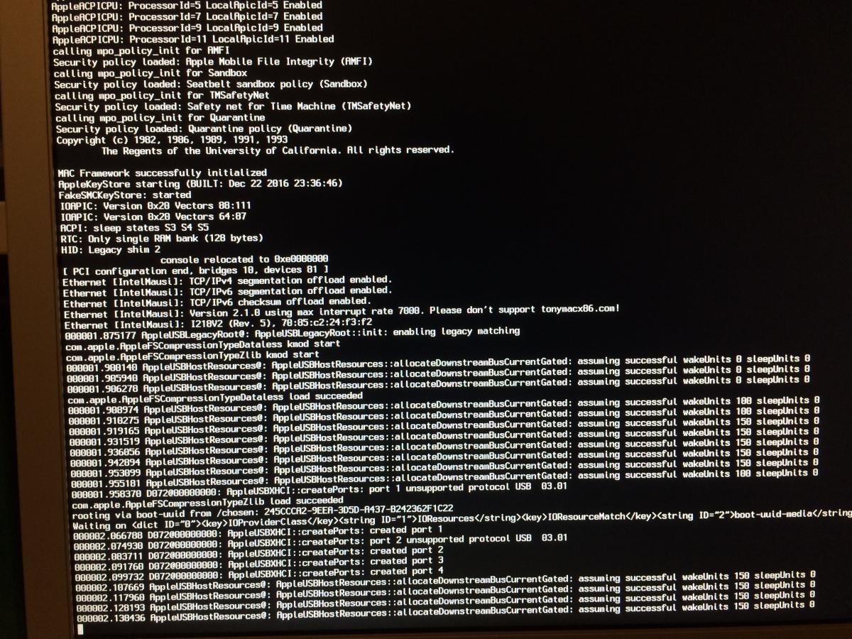

EaMania Posted April 29, 2017 Share Posted April 29, 2017 Salve, ho seguito passo passo la guida in prima pagina, ma subito dopo il boot mi compare questo messaggio e tutto si blocca. Il mio pc è: intel i5 7600 gigabyte h270 hd3 nvidia geforce 1060 spero in un vostro aiuto. grazie 1 Link to comment https://www.insanelymac.com/forum/topic/306828-guida-installazione-mac_os-_x-101x-clover-usb/page/36/#findComment-2414244 Share on other sites More sharing options...
gengik84 Posted April 29, 2017 Author Share Posted April 29, 2017 Ciao... Sezione kernel & kext patches metti il flag su KernelPM e su FakeCPUID metti 0x0506E3 Sezione boot seleziona nv_disable=1 salva e riprova Link to comment https://www.insanelymac.com/forum/topic/306828-guida-installazione-mac_os-_x-101x-clover-usb/page/36/#findComment-2414246 Share on other sites More sharing options...
EaMania Posted April 29, 2017 Share Posted April 29, 2017 Va avanti ma poco dopo si blocca in questa schermata è totalmente illeggibile, non è la foto fatta male Link to comment https://www.insanelymac.com/forum/topic/306828-guida-installazione-mac_os-_x-101x-clover-usb/page/36/#findComment-2414259 Share on other sites More sharing options...
gengik84 Posted April 29, 2017 Author Share Posted April 29, 2017 Allega la EFI della usb, purtroppo nella foto non riesco a leggere e capire Link to comment https://www.insanelymac.com/forum/topic/306828-guida-installazione-mac_os-_x-101x-clover-usb/page/36/#findComment-2414262 Share on other sites More sharing options...
EaMania Posted April 29, 2017 Share Posted April 29, 2017 eccola qui EFI.zip Link to comment https://www.insanelymac.com/forum/topic/306828-guida-installazione-mac_os-_x-101x-clover-usb/page/36/#findComment-2414264 Share on other sites More sharing options...
gengik84 Posted April 29, 2017 Author Share Posted April 29, 2017 inizia con togliere l'iniezione usb dal config, lo trovi nella sezione Devices Poi lascia solo Fakesmc in kext/10.12, quindi elimina tutti i sensors Edit: ti consiglio di usare Fakesmc che trovi allegato a fine di questa guida nel pacchetto 2, è più recente di quello che stavi usando Link to comment https://www.insanelymac.com/forum/topic/306828-guida-installazione-mac_os-_x-101x-clover-usb/page/36/#findComment-2414268 Share on other sites More sharing options...
