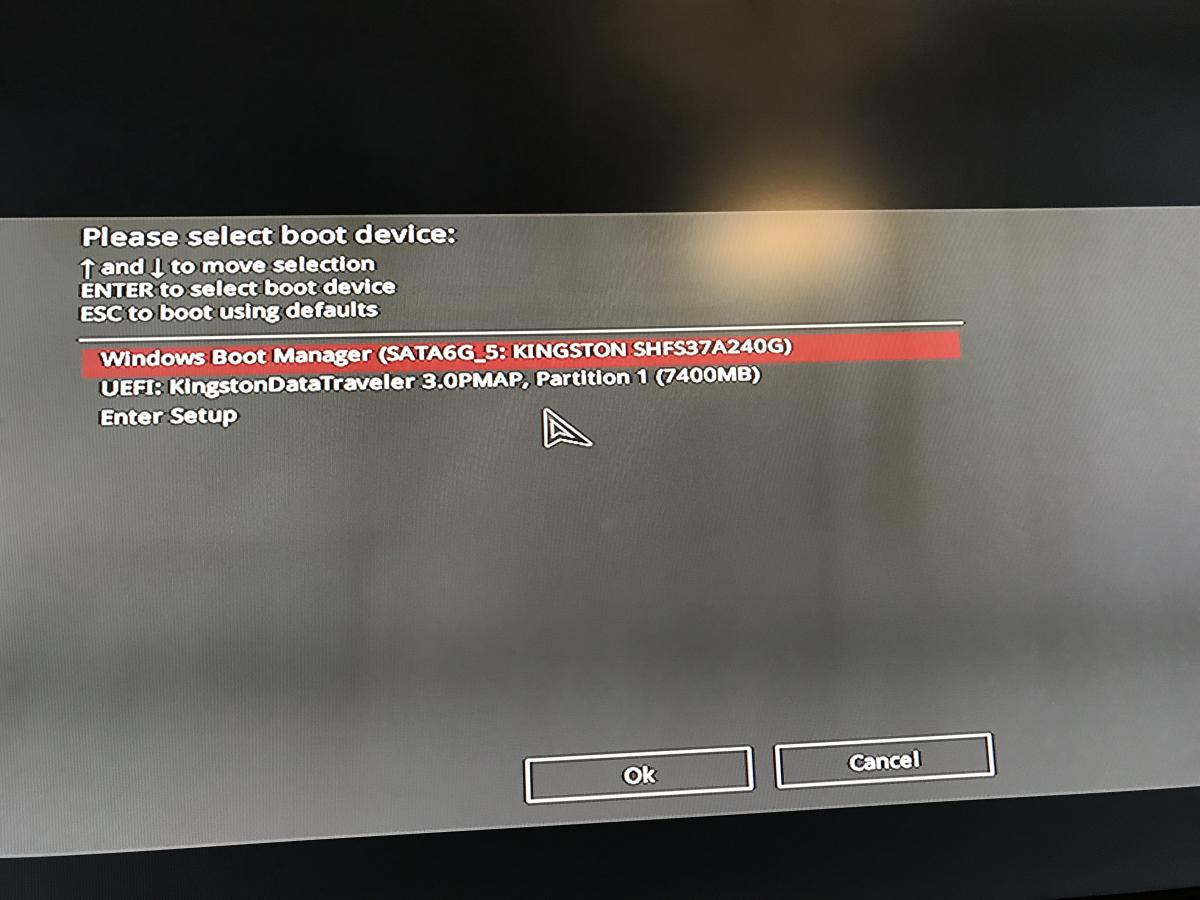

EvilMonkey1982 Posted May 10, 2017 Share Posted May 10, 2017 niente, non va. non mi legge i dischi, ora anche dal menu di boot mi vede la penna usb e l'hard disk dove ora è installato windows, ma quando arrivo all'installazione, apro utility disco e non c'è nulla a parte la usb Link to comment https://www.insanelymac.com/forum/topic/306828-guida-installazione-mac_os-_x-101x-clover-usb/page/38/#findComment-2421116 Share on other sites More sharing options...

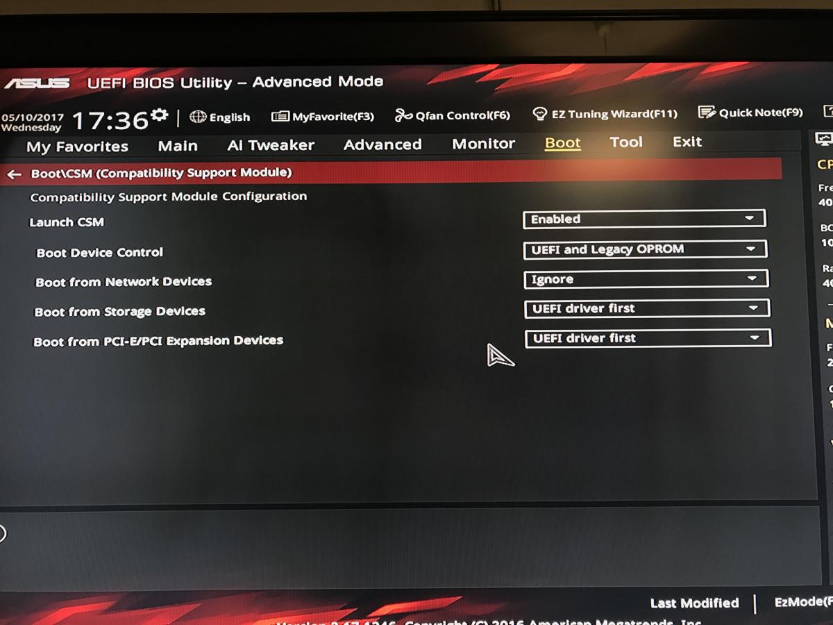

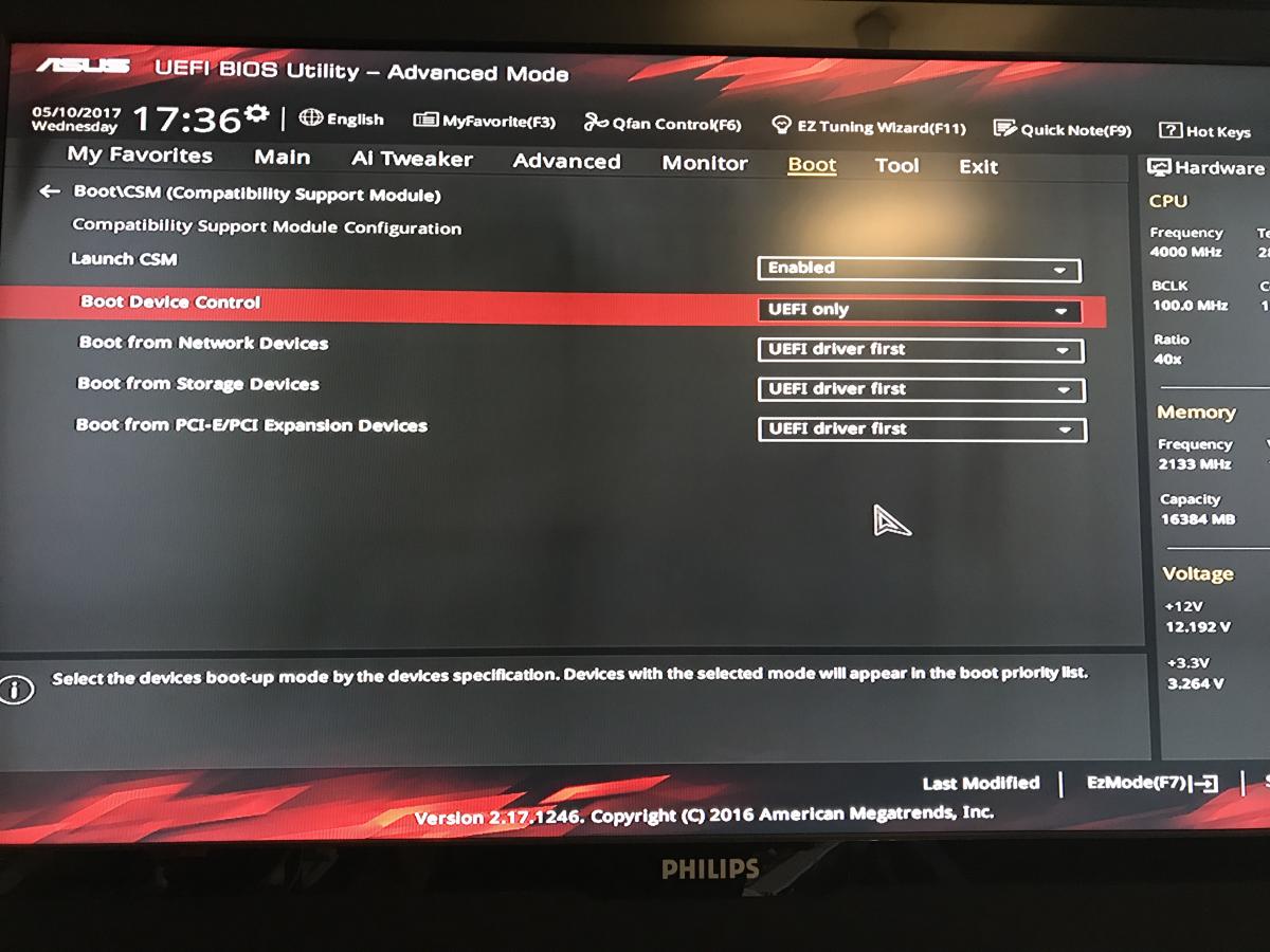

EvilMonkey1982 Posted May 10, 2017 Share Posted May 10, 2017 Queste sono le impostazioni nel bios, prima che metto a rifare la pennetta. Non so quale delle due impostazioni devo mettere EDIT: Ho trovato questo su google per la mia scheda madre: BIOS settings First load all optimal settings!Then change these 4 settings:Advanced Items- USB Configuration > XHCI Hand Off > Enabled- System > Serial > Disable serial portBoot Menu- Fast Boot > Disabled- Secure Boot > OS Type > Other OS Link to comment https://www.insanelymac.com/forum/topic/306828-guida-installazione-mac_os-_x-101x-clover-usb/page/38/#findComment-2421197 Share on other sites More sharing options...
