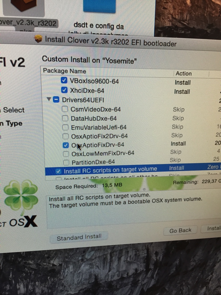

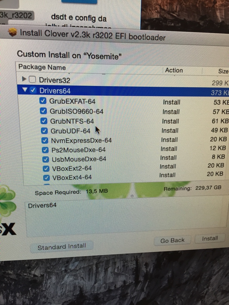

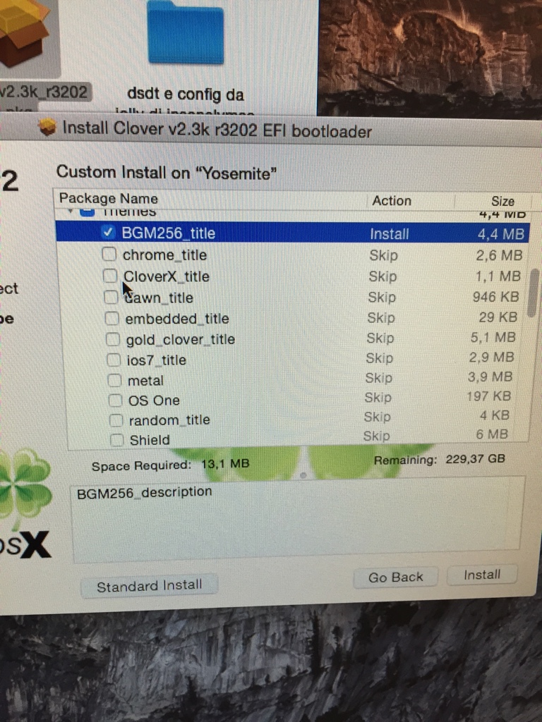

Paologas91 Posted May 14, 2015 Author Share Posted May 14, 2015 1- si esattamente, in più seleziona osxaptio in driver64 uefi servirà dopo. Non mettere tutti quei temi. 2- mi pre strano che non ci sia una sezione audio, controlla bene. 3- quando parte l'installazione dal menù devi selezionare disk utility e partizionare l'ssd con una partizione, mac OS X esteso opzioni guid ok ma ho altre domande: 1) la chiavetta la devo preparare in un particolare modo? Perché quella che ho io è stata fatta con clover per uefi quindi mi chiedevo se influisse poi sull'installazione su ssd. 2) quando andrò ad installare clover con boot0af cosa altro devo selezionare nelle altre sezioni? Tipo driver32, driver 64? Devo aggiungere anche script target? Vorrei fare ogni operazione bene così da non dover cervellarmi successivamente. 3) potresti allegarmi non appena ti è possibile i config e dsdt definitivi che utilizzo con la nuova installazione? Grazie :-) Link to comment https://www.insanelymac.com/forum/topic/306140-clover-configplist-avvio-uefi/page/6/#findComment-2135591 Share on other sites More sharing options...

Jolly Posted May 15, 2015 Share Posted May 15, 2015 Tutto bene tranne drivers64, quello lo devi lasciare di default non selezionare niente. Quando hai installato vai in /EFI/CLOVER/drivers64UEFI/ rimuvi VBoxHfs-64.efi e aggiungi HFSPlus.efi che mi sembra tu abbia già. Poi sostituisci il config con il tuo e metti il DSDT in /EFI/CLOVER/ACPI/patched. Con kext wizard installa in S/L/E FakeSMC, RealtekRTL8111 e AppleHDA per ALC662, ripara i permessi, ricostruisci la cache e riavvia senza pendrive. Controlla se tutto è a posto Link to comment https://www.insanelymac.com/forum/topic/306140-clover-configplist-avvio-uefi/page/6/#findComment-2135733 Share on other sites More sharing options...
Paologas91 Posted May 15, 2015 Author Share Posted May 15, 2015 Tutto bene tranne drivers64, quello lo devi lasciare di default non selezionare niente. Quando hai installato vai in /EFI/CLOVER/drivers64UEFI/ rimuvi VBoxHfs-64.efi e aggiungi HFSPlus.efi che mi sembra tu abbia già. Poi sostituisci il config con il tuo e metti il DSDT in /EFI/CLOVER/ACPI/patched. Con kext wizard installa in S/L/E FakeSMC, RealtekRTL8111 e AppleHDA per ALC662, ripara i permessi, ricostruisci la cache e riavvia senza pendrive. Controlla se tutto è a posto ho seguito passo passo come hai detto. Al riavvio non mi fa fare boot (non vedo nemmeno clover). Se invece abilito il CSM dal bios, allora vedo tra le opzioni di boot: AHCI Kingstone (ossia l'SSD) ci clicco ed entro in clover e successivamente in OS X...funziona tutto tranne ovviamente l'audio (con dsdt layout 7). In allegato la sezione audio credo del mio bios...parlavi di quello? P.S. Ma sto CSM se lo disabilito significa UEFI e se lo attivo significa LEGACY? Non sto capendo bene. Link to comment https://www.insanelymac.com/forum/topic/306140-clover-configplist-avvio-uefi/page/6/#findComment-2135754 Share on other sites More sharing options...

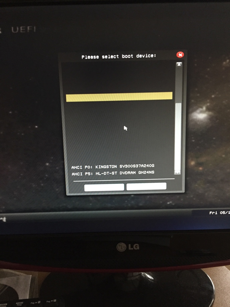

gengik84 Posted May 15, 2015 Share Posted May 15, 2015 ho seguito passo passo come hai detto. Al riavvio non mi fa fare boot (non vedo nemmeno clover). Se invece abilito il CSM dal bios, allora vedo tra le opzioni di boot: AHCI Kingstone (ossia l'SSD) ci clicco ed entro in clover e successivamente in OS X...funziona tutto tranne ovviamente l'audio (con dsdt layout 7). In allegato la sezione audio credo del mio bios...parlavi di quello? P.S. Ma sto CSM se lo disabilito significa UEFI e se lo attivo significa LEGACY? Non sto capendo bene. ImageUploadedByTapatalk1431708751.167342.jpg no. Per installare in uefi per esempio puoi: CSM: eufi and legacy oppure CSM disable Link to comment https://www.insanelymac.com/forum/topic/306140-clover-configplist-avvio-uefi/page/6/#findComment-2135757 Share on other sites More sharing options...

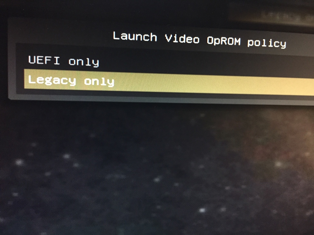

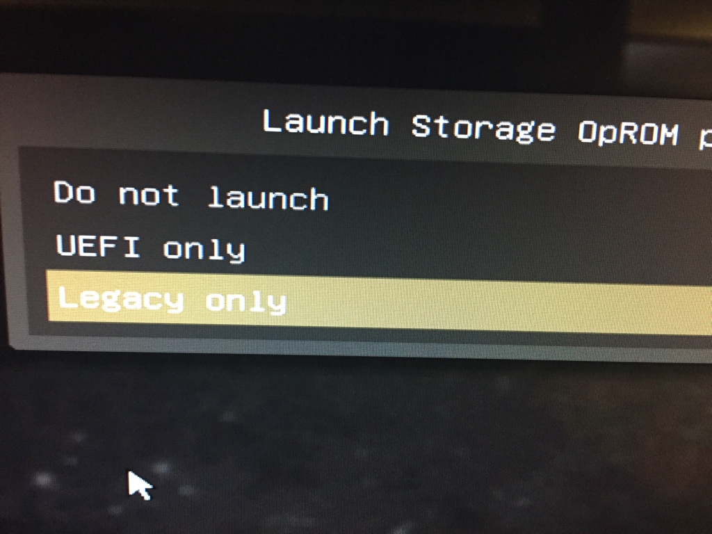

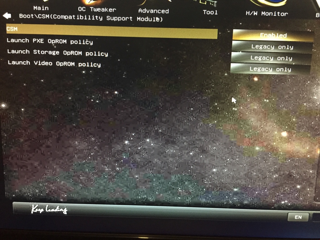

Paologas91 Posted May 15, 2015 Author Share Posted May 15, 2015 no. Per installare in uefi per esempio puoi: CSM: eufi and legacy oppure CSM disable ah ecco...ma per rimuovere queste entrate vuote di boot?? È possibile farlo??? Link to comment https://www.insanelymac.com/forum/topic/306140-clover-configplist-avvio-uefi/page/6/#findComment-2135758 Share on other sites More sharing options...
gengik84 Posted May 15, 2015 Share Posted May 15, 2015 per esempio sulla mia asus , su CSM posso mettere attivo sia uefi i che legacy oppure metterlo singolo e facendo questo ovviamente il boot non vede qualora ci fosse l'altro os installato nel modo non selezionato. Riguardo a quello, ti avevo già risposto, anche a me è successo dovuto agli "smanettamenti". Prova lancia impostazioni di default, salvi e dopo reimposti il bios a modo. delle volte ho dovuto staccare fisicamente l'HD e nei casi più drastici ho fatto un reset o ri-flashato il bios.( non ne voleva sapere di togliere quelle voci inesistenti) Per l'uefi ti avevo consigliato di copiare solamente la EFI senza rifare l'installazione del bootloader anche per questo motivo, tanto avevi creato la usb in UEFI. Sinceramente,per la mia esperienza ho avuto meno di questi problemi da quando ho seguito questa strada... Domanda hai controllato la versione del tuo bios? delle volte visto le giacenze compri una MB che ha una versione molto più vecchia di quella disponibile... Link to comment https://www.insanelymac.com/forum/topic/306140-clover-configplist-avvio-uefi/page/6/#findComment-2135760 Share on other sites More sharing options...
Paologas91 Posted May 15, 2015 Author Share Posted May 15, 2015 per esempio sulla mia asus , su CSM posso mettere attivo sia uefi i che legacy oppure metterlo singolo e facendo questo ovviamente il boot non vede qualora ci fosse l'altro os installato nel modo non selezionato. Riguardo a quello, ti avevo già risposto, anche a me è successo dovuto agli "smanettamenti". Prova lancia impostazioni di default, salvi e dopo reimposti il bios a modo. delle volte ho dovuto staccare fisicamente l'HD e nei casi più drastici ho fatto un reset o ri-flashato il bios.( non ne voleva sapere di togliere quelle voci inesistenti) Per l'uefi ti avevo consigliato di copiare solamente la EFI senza rifare l'installazione del bootloader anche per questo motivo, tanto avevi creato la usb in UEFI. Sinceramente,per la mia esperienza ho avuto meno di questi problemi da quando ho seguito questa strada... Domanda hai controllato la versione del tuo bios? delle volte visto le giacenze compri una MB che ha una versione molto più vecchia di quella disponibile... ho visto che c'era un aggiornamento per la mia scheda madre...l'ho fatto e sono sparite quelle voci vuote :-) ma fammi capire una cosa quindi se voglio avviare una qualsiasi cosa in legacy devo per forza avere il csm attivo giusto?? Link to comment https://www.insanelymac.com/forum/topic/306140-clover-configplist-avvio-uefi/page/6/#findComment-2135767 Share on other sites More sharing options...
gengik84 Posted May 15, 2015 Share Posted May 15, 2015 Bene tu abbia risolto .... come detto prima, se lo hai disponibile meglio CMS abilitato uefi e legacy.... e ovviamente se non hai problemi. Link to comment https://www.insanelymac.com/forum/topic/306140-clover-configplist-avvio-uefi/page/6/#findComment-2135769 Share on other sites More sharing options...

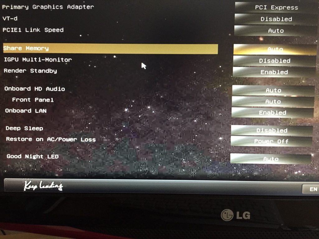

Paologas91 Posted May 15, 2015 Author Share Posted May 15, 2015 Bene tu abbia risolto .... come detto prima, se lo hai disponibile meglio CMS abilitato uefi e legacy.... e ovviamente se non hai problemi. il problema è che sotto csm ci sono alte tre impostazioni. Come da foto...nelle prime due posso scegliere tra legacy only, uefi only e do not launch...mentre per la terza opzione posso scegliere solo uefi e legacy only...cosa vogliono dire le voci? Link to comment https://www.insanelymac.com/forum/topic/306140-clover-configplist-avvio-uefi/page/6/#findComment-2135779 Share on other sites More sharing options...
Fabio1971 Posted May 15, 2015 Share Posted May 15, 2015 Utilizza Uefi visto che la scheda lo permette Fabio Link to comment https://www.insanelymac.com/forum/topic/306140-clover-configplist-avvio-uefi/page/6/#findComment-2135798 Share on other sites More sharing options...

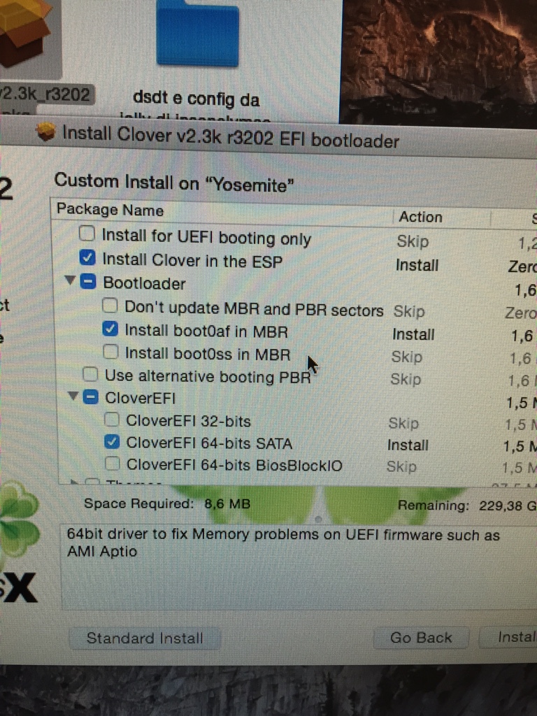

Jolly Posted May 15, 2015 Share Posted May 15, 2015 Ciao Paolo, stasera avevo un impegno per cui scusa l'eventuale ritardo. Purtroppo delle volte si danno delle cose per scontate. La tua mb per fare il boot uefi ha bisogno di una procedura, che naturalmente non va bene per il boot legacy. Scusa ma l'ho dimenticato. Per inciso ricorda che nel momento tu volessi optare per il boot uefi dovrai rifare la procedura che ti avevo descritto. Riassumendo per il boot legacy Csm enabled per uefi disabled. A parte questo l'audio con layout 7 non va per cui l'unica alternativa è layout 5. Resta il Mistero per cui ti funzionasse prima. Non ho purtroppo altre soluzioni da proporti. Quando passerai al boot uefi ricordat del csm Link to comment https://www.insanelymac.com/forum/topic/306140-clover-configplist-avvio-uefi/page/6/#findComment-2135816 Share on other sites More sharing options...
Paologas91 Posted May 15, 2015 Author Share Posted May 15, 2015 Ciao Paolo, stasera avevo un impegno per cui svia l'eventuale ritardo. Purtroppo delle volte si danno delle cose per scontate. La tua mb per fare il boot uefi ha bisogno di una procedura, che naturalmente non va bene per il boot legacy. Scusa ma l'ho dimenticato. Per inciso ricorda che nel momento tu volessi optare per il boot uefi dovrai rifare la procedura che ti avevo descritto. Riassumendo Per il boot legacy Can enabled per uefi disabled. A parte questo l'audio con layout 7 non va per cui l'unica alternativa è layout 5. Resta il Mistero per cui ti funzionasse prima. Non ho purtroppo altre soluzioni da proporti. Quando passerai al boot uefi ricordat del csm non preoccuparti avevo intuito avessi avuto un intoppo eheheh :-)Comunque come ho detto nel post precedente, ho letto nel topic di Mirone e parla di layout 5 per la mia configurazione (pink, green e blu) perché la 3 è per i laptop mentre la 7 e la 9 hanno 5 o più uscite...boh... Link to comment https://www.insanelymac.com/forum/topic/306140-clover-configplist-avvio-uefi/page/6/#findComment-2135818 Share on other sites More sharing options...
Jolly Posted May 15, 2015 Share Posted May 15, 2015 Leggo adesso gli aggiornamenti del topic. La tua scheda sta un po nel limbo. Non è solo legacy ma per uefi ha bisogno di una procedura. @fabio Se ha rifatto l'installazione in legacy è perché in uefi ci sono stati dei problemi. Pe passare add uefi gli basta settare il csm e fare la procedura dalla GUI di Clover. Per l'audio @paolo per la tua scheda come ho detto precedentemente il layout giusto dovrebbe essere 5. Perché ti funzionasse con il 7 non so né spiegarmelo ne spiegartelo. Se l'audio ti funzionava non mi preoccuperei dell'audio digitale che ti appare come già menzionato potrebbe essere un connettore che è sulla mb ma interno. Se funZiona usa layout5. In fondo questo è un hack e non possiamo pretendere che sia come un vero mac. Link to comment https://www.insanelymac.com/forum/topic/306140-clover-configplist-avvio-uefi/page/6/#findComment-2135820 Share on other sites More sharing options...
Paologas91 Posted May 15, 2015 Author Share Posted May 15, 2015 Leggo adesso gli aggiornamenti del topic. La tua scheda sta un po nel limbo. Non è solo legacy ma per uefi ha bisogno di una procedura. @fabio Se ha rifatto l'installazione in legacy è perché in uefi ci sono stati dei problemi. Pe passare add uefi gli basta settare il csm e fare la procedura dalla GUI di Clover. Per l'audio @paolo per la tua scheda come ho detto precedentemente il layout giusto dovrebbe essere 5. Perché ti funzionasse con il 7 non so né spiegarmelo ne spiegartelo. Se l'audio ti funzionava non mi preoccuperei dell'audio digitale che ti appare come già menzionato potrebbe essere un connettore che è sulla mb ma interno. Se funZiona usa layout5. In fondo questo è un hack e non possiamo pretendere che sia come un vero mac. ma certo a questo punto mantengo questo layout e va bene così........per quanto riguarda il resto sono apposto? Devo fare altro? Per la cpu non so il funzionamento è quello come dovrebbe essere? Grazie ancora per tutto....... Link to comment https://www.insanelymac.com/forum/topic/306140-clover-configplist-avvio-uefi/page/6/#findComment-2135821 Share on other sites More sharing options...
