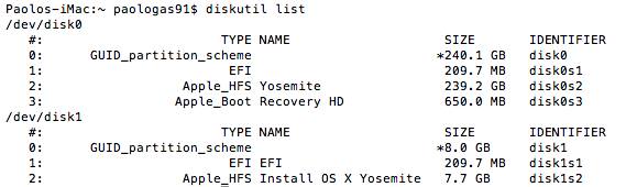

Paologas91 Posted May 13, 2015 Share Posted May 13, 2015 (edited) Non so per quale motivo mi ha postato 3 thread identici, ho visto che il sito laggava un po' prima, pertanto chiedo scusa e mi appello a qualche moderatore per cancellare gli altri due thread. Salve a tutti, premetto che ho un dekstop con le seguenti caratteristiche: Motherboard: AsRock H81M-VG4 CPU: i5-4460 RAM: Crucial Ballistix Sport 8Gb DDR3 1600Mhz Video card: ASUS GT640 2Gb Ssd: Kingstone 240Gb Ho provveduto ad un'installazione pulita di OS X Yosemite così facendo: ho inserito la chiavetta nel pc, ho aperto Disk Utility e ho selezionato partiziona (selezionato 1 partizione), in opzioni ho selezionato GUID e ho settato il nome USB. Una volta terminato tramite terminale ho copiato l'installer di OS X yosemite nella pen drive e ho installato l'ultima versione di Clover 2.3 r3202 selezionando: 1) for UEFI motheboards only, 2) installa nella ESP, 3), OSXFixaptio, 4) partitiondxe e ho cliccato su installa. Ho inserito il config.plist allegato sulla guida tonymac, ho sostituito Vbox con HFSPlus e ho messo i kext in 10.10. Con questo procedimento il pc mi vede la chiavetta avviandola in UEFI e da li ho installato yosemite (ho ricreato la stessa cosa su ssd: 1 partizione, GUID, con nome YOSEMITE) e di li sono entrato in OS X. Una volta dentro ho dato il comando "sudo newfs_msdos -v EFI -F 32 /dev/disk0s1" per convertire l'EFI dell'ssd in fat32 e ho reinstallato clover con le stesse impostazioni della pen drive solo selezionando in più install target script on destination volume. Al riavvio il pc non faceva boot senza la chiavetta. E a questo punto sorge la prima domanda: poteva essere dovuto al config.plist? Perchè vi spiego...aprendo clover configurator ho smanettato un po' nella sezione AHCI e GUI abilitando delle impostazioni (che nemmeno io sinceramente a cosa servano), sono riuscito poi a fare boot senza l'utilizzo della pen drive. Rientrato in OS X ho tolto sempre dal clover configurator suddette opzioni e riesco comunque a fare boot (e non riesco a spiegarmi il perchè). Ora il secondo quesito: c'è un modo per controllare che il file config.plist sia configurato correttamente per la mia configurazione? Non so se c'è qualche impostazione che non dovrebbe esserci, ne tantomeno se c'è qualcosa che dovrebbe essere selezionata e che non c'è...conto nel vostro aiuto! Grazie mille a chiunque voglia darmi una mano! config.zip Edited May 13, 2015 by .::Fabio::. Leggi il Regolamento Link to comment Share on other sites More sharing options...

Paologas91 Posted May 13, 2015 Author Share Posted May 13, 2015 Si, ma mi sa che non hai ancora il Boot uefi, lo devi aggiungere dopo dalla schermata di Clover. Intanto vediamo se è tutto a posto. Allora ho installato clover su hard disk selezionando "for uefi only" , "installa nella esp" , il driver che ti ho detto sopra , lo script target sul volume di destinazione e il pannello preferenze e ho messo il dsdt patchato e il config ma al riavvio senza chiavetta non mi fa boot di clover....rimane sul bios Siamo qui per imparare....e si fa facendo errori... Io ne ho fatti tanti....e quanti ne farò.... Come ti avevo detto....già hai diversi "Maghi" ad aiutarti..... Sei il Benvuto... Perdonate questo mio post nel fra mezzo.. Sei molto gentile e comprensivo...grazie ancora per l'aiuto :-) Link to comment Share on other sites More sharing options...
Jolly Posted May 13, 2015 Share Posted May 13, 2015 Non devi metterlo per uefi only ma seleziona nella esp. Questa scheda non lo vede UEFI glielo devi aggiungere tu dopo dalla GUI di Clover Link to comment Share on other sites More sharing options...
