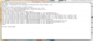

Paologas91 Posted May 14, 2015 Author Share Posted May 14, 2015 Allora, ho messo il config nuovo che mi hai passato come prima cosa poi ho aperto kext wizard e ho installato il kext che mi hai allegato... Poi ho riparato i permessi ( solo i permessi non ho ricostruito la cache) poi ho eseguito i controlli che mi hai detto e ho postato gli screen... Non ho toccato null'altro.... Link to comment https://www.insanelymac.com/forum/topic/306140-clover-configplist-avvio-uefi/page/4/#findComment-2135438 Share on other sites More sharing options...
Jolly Posted May 14, 2015 Share Posted May 14, 2015 Procedura installazione kext. Installazione tramite Kext Wizard, riparazione dei permessi ( meglio con utility disco ), ricostruzione della cache e riavvio. Questo da ripetere sempre. Posta comunque la EFI zippata. Purtroppo potrò però controllare solo stasera Link to comment https://www.insanelymac.com/forum/topic/306140-clover-configplist-avvio-uefi/page/4/#findComment-2135440 Share on other sites More sharing options...

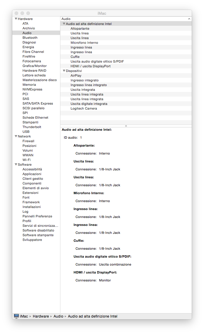

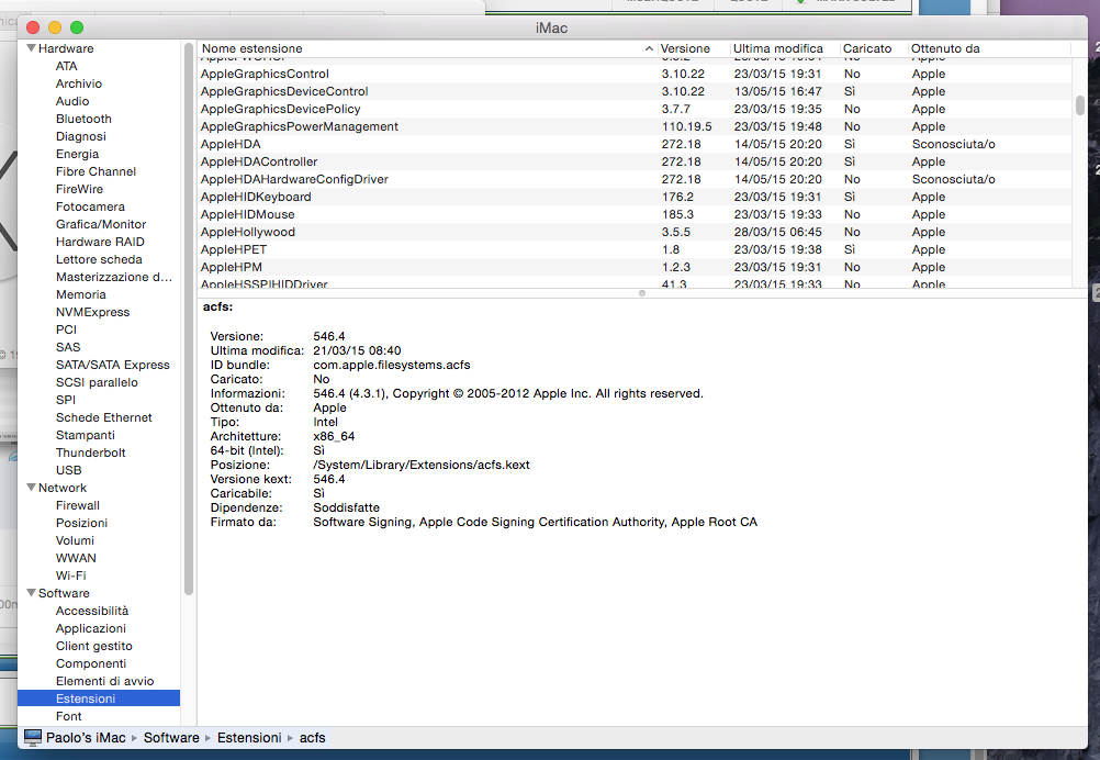

Jolly Posted May 14, 2015 Share Posted May 14, 2015 Mi sa che avevo fatto qualche pasticcio nell'allegare i config ieri sera. Prova con quello che ti allego adesso che ha -xcpm flaggato per il powermanagement. Prima di metterlo e riavviare controlla in "Informazioni di sistema/Audio" i parametri, mi interessa "ID audio" (prendi spunto dall'immagine) poi ricontrolla dopo il riavvio con il nuovo config. In teoria adesso "ID audio" dovrebbe essere 1, al riavvio 7. Se l'audio funziona controlla anche se si è risolto il powermanagement config.plist 2.zip Link to comment https://www.insanelymac.com/forum/topic/306140-clover-configplist-avvio-uefi/page/4/#findComment-2135491 Share on other sites More sharing options...
Paologas91 Posted May 14, 2015 Author Share Posted May 14, 2015 Mi sa che avevo fatto qualche pasticcio nell'allegare i config ieri sera. Prova con quello che ti allego adesso che ha -xcpm flaggato per il powermanagement. Prima di metterlo e riavviare controlla in "Informazioni di sistema/Audio" i parametri, mi interessa "ID audio" (prendi spunto dall'immagine) poi ricontrolla dopo il riavvio con il nuovo config. In teoria adesso "ID audio" dovrebbe essere 1, al riavvio 7. Se l'audio funziona controlla anche se si è risolto il powermanagement Prima di mettere il config ho controllato come hai detto e l'ID Audio è già 7...come procedo? Link to comment https://www.insanelymac.com/forum/topic/306140-clover-configplist-avvio-uefi/page/4/#findComment-2135497 Share on other sites More sharing options...
Jolly Posted May 14, 2015 Share Posted May 14, 2015 Metti il config lo stesso, e reinstalla l'Applehda, ripara permessi ricostruisci la cache e riavvia. Mi pare impossibile che sia sparito così senza fare niente. EDIT: Aspetta un attimo Scarica questo script, scompattalo nel desktop e lancialo dopo aver cambiato config e installato AppleHDA. Fallo lavorare finchè non ha finito, ci vorrà un po' caches_rebuild.command.zip Link to comment https://www.insanelymac.com/forum/topic/306140-clover-configplist-avvio-uefi/page/4/#findComment-2135499 Share on other sites More sharing options...
Paologas91 Posted May 14, 2015 Author Share Posted May 14, 2015 Metti il config lo stesso, e reinstalla l'Applehda, ripara permessi ricostruisci la cache e riavvia. Mi pare impossibile che sia sparito così senza fare niente. EDIT: Aspetta un attimo Scarica questo script, scompattalo nel desktop e lancialo dopo aver cambiato config e installato AppleHDA. Fallo lavorare finchè non ha finito, ci vorrà un po' mi è uscito questo Link to comment https://www.insanelymac.com/forum/topic/306140-clover-configplist-avvio-uefi/page/4/#findComment-2135501 Share on other sites More sharing options...

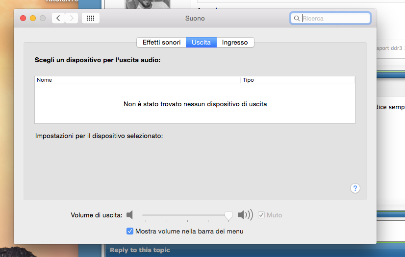

Jolly Posted May 14, 2015 Share Posted May 14, 2015 Devi sempre riattivare l'uscita in preferenze di sistema, o ti dice sempre nessuna uscita? Link to comment https://www.insanelymac.com/forum/topic/306140-clover-configplist-avvio-uefi/page/4/#findComment-2135506 Share on other sites More sharing options...
Paologas91 Posted May 14, 2015 Author Share Posted May 14, 2015 Devi sempre riattivare l'uscita in preferenze di sistema, o ti dice sempre nessuna uscita? nessuna uscita...... Link to comment https://www.insanelymac.com/forum/topic/306140-clover-configplist-avvio-uefi/page/4/#findComment-2135507 Share on other sites More sharing options...

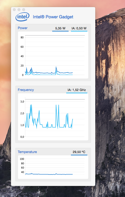

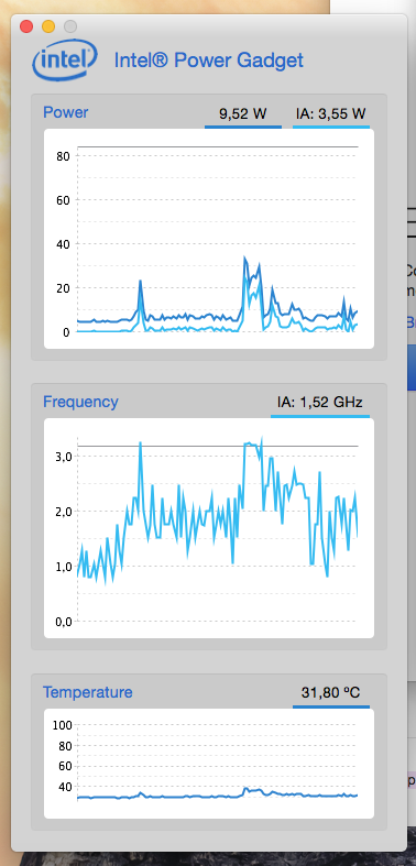

Jolly Posted May 14, 2015 Share Posted May 14, 2015 Controlla il power management vedi se gli speedsteps vanno meglio com intel powergadget Link to comment https://www.insanelymac.com/forum/topic/306140-clover-configplist-avvio-uefi/page/4/#findComment-2135509 Share on other sites More sharing options...
Paologas91 Posted May 14, 2015 Author Share Posted May 14, 2015 Controlla il power management vedi se gli speedsteps vanno meglio com intel powergadget non arriva mai a 800 mhz.......cosa che succedeva invece quando ieri mettemmo il dsdt solamente......tu che dici? Link to comment https://www.insanelymac.com/forum/topic/306140-clover-configplist-avvio-uefi/page/4/#findComment-2135510 Share on other sites More sharing options...

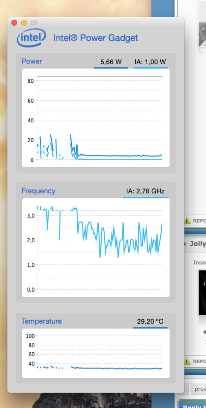

Jolly Posted May 14, 2015 Share Posted May 14, 2015 Sostituisci il config con quello allegato, togli il SSDT e vediamo come va il power management. Per curiosità controlla anche l'audio. config.plist 1.zip Link to comment https://www.insanelymac.com/forum/topic/306140-clover-configplist-avvio-uefi/page/4/#findComment-2135512 Share on other sites More sharing options...
Paologas91 Posted May 14, 2015 Author Share Posted May 14, 2015 Sostituisci il config con quello allegato, togli il SSDT e vediamo come va il power management. Per curiosità controlla anche l'audio. fatto come hai detto....gli speedstep vanno molto meglio che dici?? Per l'audio ancora nulla........ Link to comment https://www.insanelymac.com/forum/topic/306140-clover-configplist-avvio-uefi/page/4/#findComment-2135515 Share on other sites More sharing options...

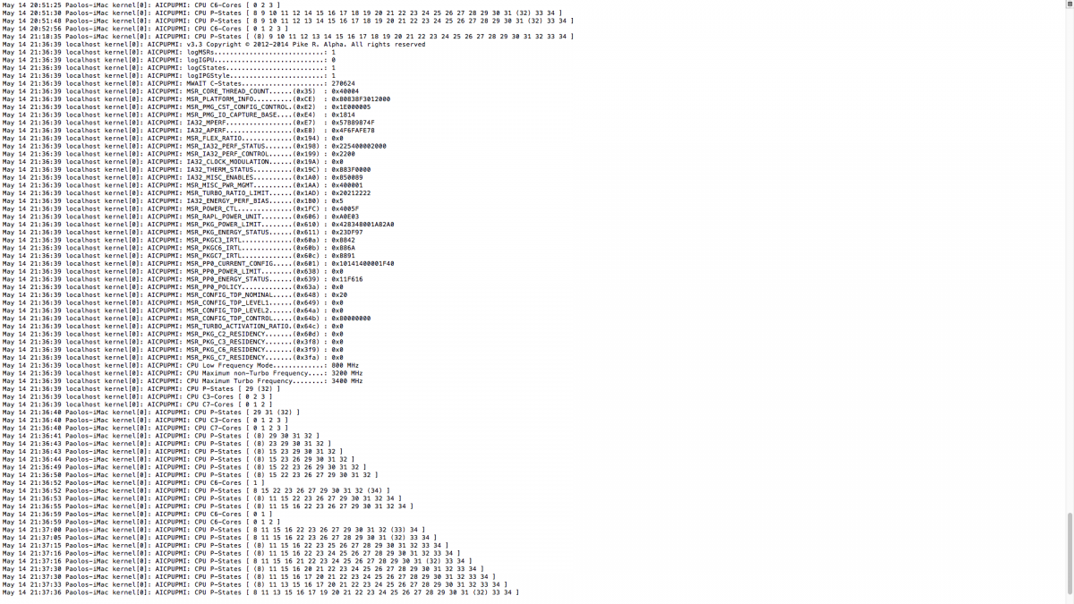

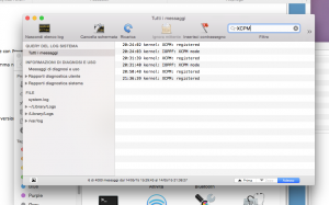

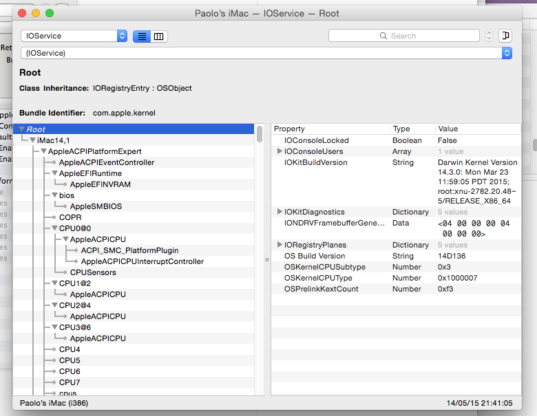

Jolly Posted May 14, 2015 Share Posted May 14, 2015 Vorrei vedere anche quanto salgono però, prova a lanciare qualche programma mentre gira power gadget Metti anche questo config e riavvia, avevo lasciato un parametro (Drop OEM) che non dovrebbe avere alcun effetto ma meglio che non ci sia. Controlla in "Informazioni di sistema/Estensioni se carica AppleHDA (posta immagine) config.plist 3.zip Link to comment https://www.insanelymac.com/forum/topic/306140-clover-configplist-avvio-uefi/page/4/#findComment-2135518 Share on other sites More sharing options...
Paologas91 Posted May 14, 2015 Author Share Posted May 14, 2015 Vorrei vedere anche quanto salgono però, prova a lanciare qualche programma mentre gira power gadget Metti anche questo config e riavvia, avevo lasciato un parametro (Drop OEM) che non dovrebbe avere alcun effetto ma meglio che non ci sia. Controlla in "Informazioni di sistema/Estensioni se carica AppleHDA (posta immagine) ho aperto tutte le app della dock Link to comment https://www.insanelymac.com/forum/topic/306140-clover-configplist-avvio-uefi/page/4/#findComment-2135520 Share on other sites More sharing options...

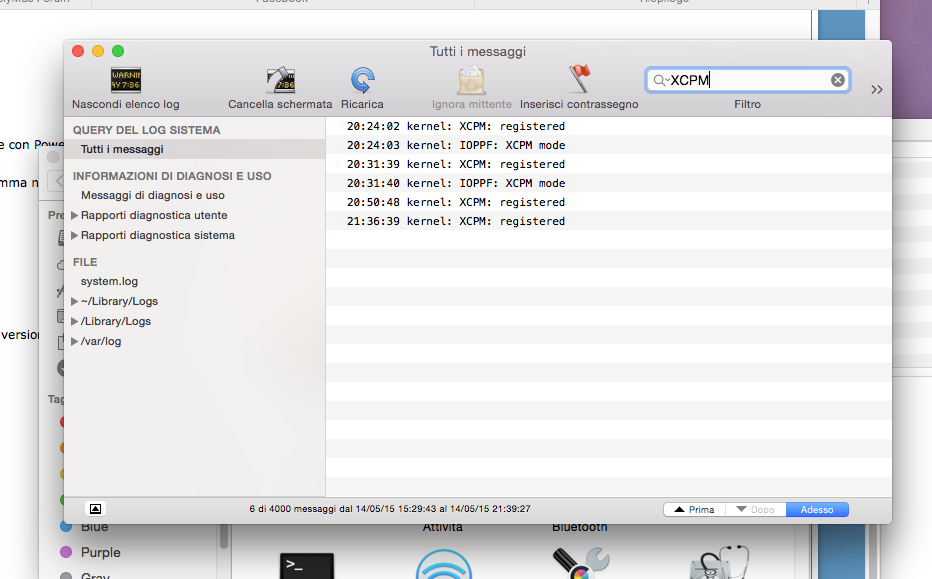

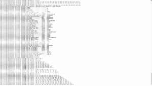

Jolly Posted May 14, 2015 Share Posted May 14, 2015 Fai anche la sequenza della guida, controllo console e grep aicp. Ho editato il post precedente leggi le richieste. Link to comment https://www.insanelymac.com/forum/topic/306140-clover-configplist-avvio-uefi/page/4/#findComment-2135522 Share on other sites More sharing options...
Jolly Posted May 14, 2015 Share Posted May 14, 2015 Qualche intoppo? Link to comment https://www.insanelymac.com/forum/topic/306140-clover-configplist-avvio-uefi/page/4/#findComment-2135530 Share on other sites More sharing options...

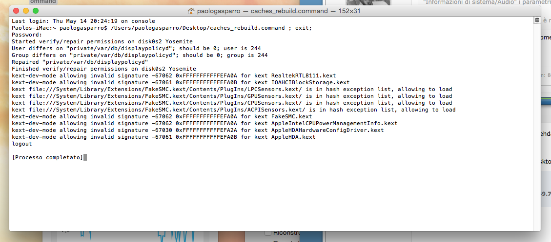

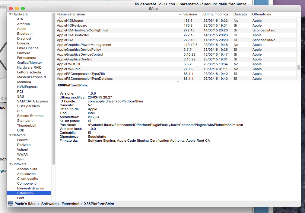

Paologas91 Posted May 14, 2015 Author Share Posted May 14, 2015 Fai anche la sequenza della guida, controllo console e grep aicp. Ho editato il post precedente leggi le richieste. ecco a te...ho messo il config e ho fatto tutti i controlli dopo un po di utilizzo AppleHDAhardwreconfigdriver diventa da caricato si a caricato no.....guarda lo screen Link to comment https://www.insanelymac.com/forum/topic/306140-clover-configplist-avvio-uefi/page/4/#findComment-2135531 Share on other sites More sharing options...

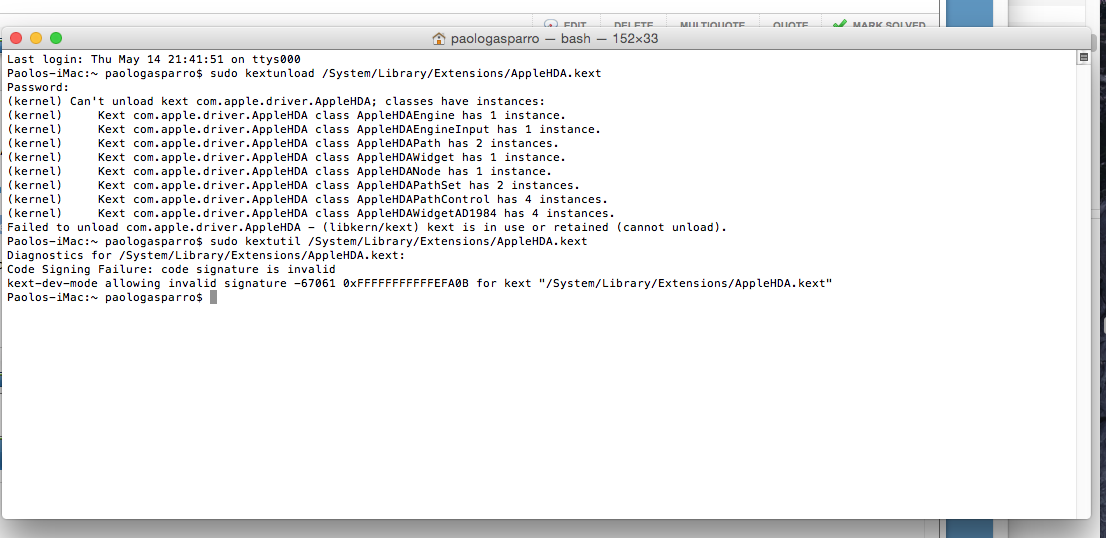

Jolly Posted May 14, 2015 Share Posted May 14, 2015 Lancia da terminale prima questo comando: sudo kextunload /System/Library/Extensions/AppleHDA.kext poi procedi con questo e vedi cosa se cambia qualcosa nell'audio senza riavviare, se non cambia niente prova anche a riavviare.sudo kextutil /System/Library/Extensions/AppleHDA.kext posta il risultato che ottieni in terminale dopo il secondo comando. Link to comment https://www.insanelymac.com/forum/topic/306140-clover-configplist-avvio-uefi/page/4/#findComment-2135533 Share on other sites More sharing options...
Paologas91 Posted May 14, 2015 Author Share Posted May 14, 2015 Lancia da terminale prima questo comando: sudo kextunload /System/Library/Extensions/AppleHDA.kext poi procedi con questo e vedi cosa se cambia qualcosa nell'audio senza riavviare, se non cambia niente prova anche a riavviare. sudo kextutil /System/Library/Extensions/AppleHDA.kext posta il risultato che ottieni in terminale dopo il secondo comando. ecco i risultati del terminale Link to comment https://www.insanelymac.com/forum/topic/306140-clover-configplist-avvio-uefi/page/4/#findComment-2135536 Share on other sites More sharing options...
Jolly Posted May 14, 2015 Share Posted May 14, 2015 Il powermanagement sembra funzionare nativamente senza SSDT, per cui penso si possa lasciare così. Disinstalla AppleIntelCPUPowerManagementInfo.kext cancellandolo, ricostruendo la cache e riavviando.(sia mai che stia dando fastidio lui all'audio, visto che è una delle poche cose cambiate da quando funzionava) Per l'audio vediamo di fugare eventuali dubbi:Confermi che sei con la versione 10.10.3 di Yosemite.Non hai toccato niente nel bios che riguarda l’audio.L’appleHDA che stai usando è quello per ALC662 del Topic di Mirone.Osservando un screenshot ho notato che stai usando un ioahcifamily.kext patchato , stai usando Trim Enabler? Aspetto i risultati ( Link to comment https://www.insanelymac.com/forum/topic/306140-clover-configplist-avvio-uefi/page/4/#findComment-2135538 Share on other sites More sharing options...
