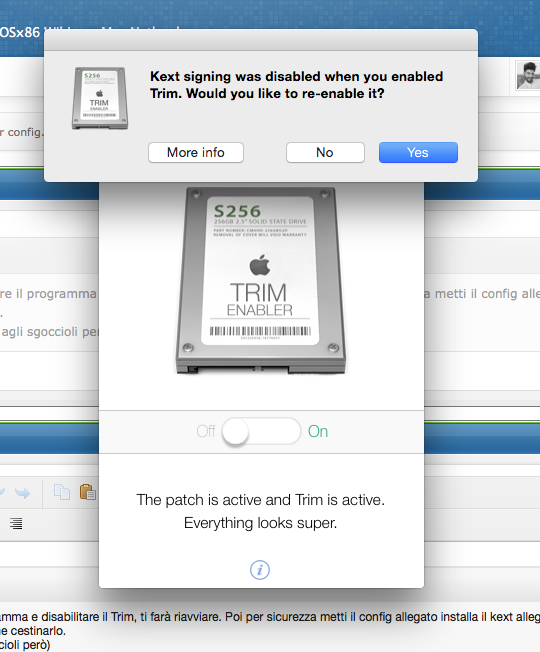

Paologas91 Posted May 14, 2015 Author Share Posted May 14, 2015 Non so risponderti con certezza, ma potrebbe essere. Aspetto le altre risposte. Allora ho eliminato il kext che hai detto ma l'audio non funziona uguale. Ti confermo che sto usando 10.10.3, non assolutamente toccato nulla nel BIOS, sto usando AppleHDA scaricato dal link che tu stesso mi hai postato. Per finire si ho installato l'applicazione TRIM ENABLER...sapevo fosse utile e l'ho messa Link to comment Share on other sites More sharing options...
Jolly Posted May 14, 2015 Share Posted May 14, 2015 Per il Trim è meglio farlo da Clover mettendo una kext to patch. Devi far partire il programma e disabilitare il Trim, ti farà riavviare. Poi per sicurezza metti il config allegato installa il kext allegato, ripara permessi ricostruisci cache e riavvia. Se Trim Enabler lo usavi solo per quello puoi anche cestinarlo. Controlla se il Trim funziona che poi proviamo un'altra cosa per l'audio. (sono agli sgoccioli però) config.plist 4.zip IOAHCIFamily.kext.zip 1 Link to comment Share on other sites More sharing options...
Paologas91 Posted May 14, 2015 Author Share Posted May 14, 2015 Per il Trim è meglio farlo da Clover mettendo una kext to patch. Devi far partire il programma e disabilitare il Trim, ti farà riavviare. Poi per sicurezza metti il config allegato installa il kext allegato, ripara permessi ricostruisci cache e riavvia. Se Trim Enabler lo usavi solo per quello puoi anche cestinarlo. Controlla se il Trim funziona che poi proviamo un'altra cosa per l'audio. (sono agli sgoccioli però) faccio no o yes? Link to comment Share on other sites More sharing options...
Jolly Posted May 14, 2015 Share Posted May 14, 2015 Digli yes, è una questione esclusiva di Apple 1 Link to comment Share on other sites More sharing options...

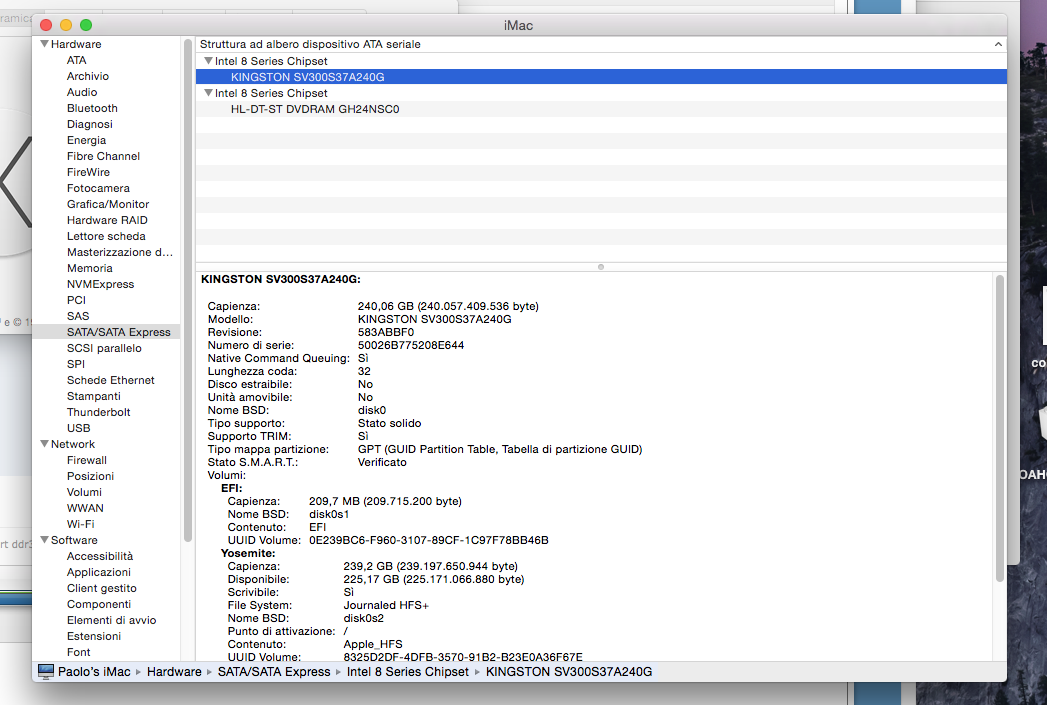

Paologas91 Posted May 14, 2015 Author Share Posted May 14, 2015 Digli yes, è una questione esclusiva di Apple Ho disabilitato trim enabler, rimossa l'applicazione da applicazioni, cambiato config, installato kext riparato tutto e riavviato ora come da screen il trim mi da comunque attivo Link to comment Share on other sites More sharing options...
copil Posted May 14, 2015 Share Posted May 14, 2015 Ciao Paologas91. Sec. me. In risposta al 101 è normale carica un file in più. Perché farsi queste paranoie? Per il trim dopo al prossimo riavvio ti si disattiva. Link to comment Share on other sites More sharing options...
Jolly Posted May 14, 2015 Share Posted May 14, 2015 Trim enabler è più problematico perchè ad ogni aggiornamento si deve riablitare tutto, con la kext to patch il kext originale non viene toccato ma patchato al volo per cui quando ne viene installato uno nuovo non c'è problema. Adesso facciamo una prova cambia di nuovo il config con quello allegato e ricontrolla l'audio. Se non cambia niente rimetti pure quello di prima Ciao Paologas91. Sec. me. In risposta al 101 è normale carica un file in più. Perché farsi queste paranoie? Per il trim dopo al prossimo riavvio ti si disattiva. Veramente carica qualcosa in meno non in più, perchè non ha più il SSDT. config.plist 5.zip Link to comment Share on other sites More sharing options...

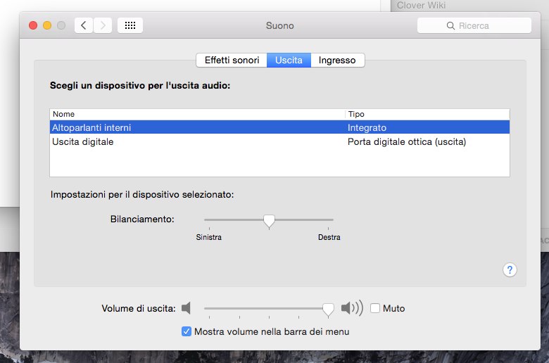

Jolly Posted May 14, 2015 Share Posted May 14, 2015 Sostituisci il config e il DSDT con quelli allegati, da alcune immagini sembra che la tua scheda abbia 3 uscite non 5 e forse è più giusto layout-id 5. Su Paolo, fammi sapere config.plist 4.zip DSDT Layout 5.zip Link to comment Share on other sites More sharing options...
Paologas91 Posted May 14, 2015 Author Share Posted May 14, 2015 Sostituisci il config e il DSDT con quelli allegati, da alcune immagini sembra che la tua scheda abbia 3 uscite non 5 e forse è più giusto layout-id 5. Su Paolo, fammi sapere Allora buone nuove.......audio funziona...ecco lo screen...solo che mi da una porta ottica che in realtà non c'è...dovrebbe esserci entrata cuffie anteriore?? Link to comment Share on other sites More sharing options...

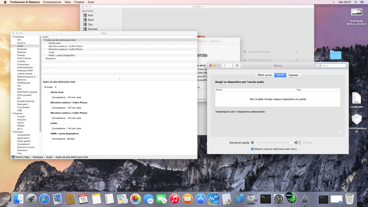

Jolly Posted May 14, 2015 Share Posted May 14, 2015 Dovresti postare anche una immagine di "Informazioni di sistema/Audio". Nel frattempo preparo un'altro DSDT. Non dicevi che avevi anche HDMI, perchè non lo vedo, forse non hai niente collegato in questo momento? Link to comment Share on other sites More sharing options...
Paologas91 Posted May 14, 2015 Author Share Posted May 14, 2015 Dovresti postare anche una immagine di "Informazioni di sistema/Audio". Nel frattempo preparo un'altro DSDT. Non dicevi che avevi anche HDMI, perchè non lo vedo, forse non hai niente collegato in questo momento? Allora ecco lo screen...ti spiego meglio: la GT640 ha una uscita RGB, due DVI e una HDMI...io ho il monitor collegato in DVI, poi dietro la scheda madre ci sono uscita verde, microfono e un altra blu.....davanti al case una verde e una rosa per le entrate frontali Link to comment Share on other sites More sharing options...

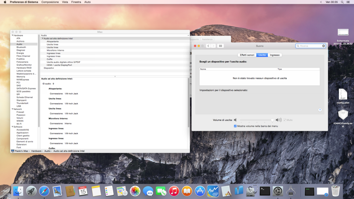

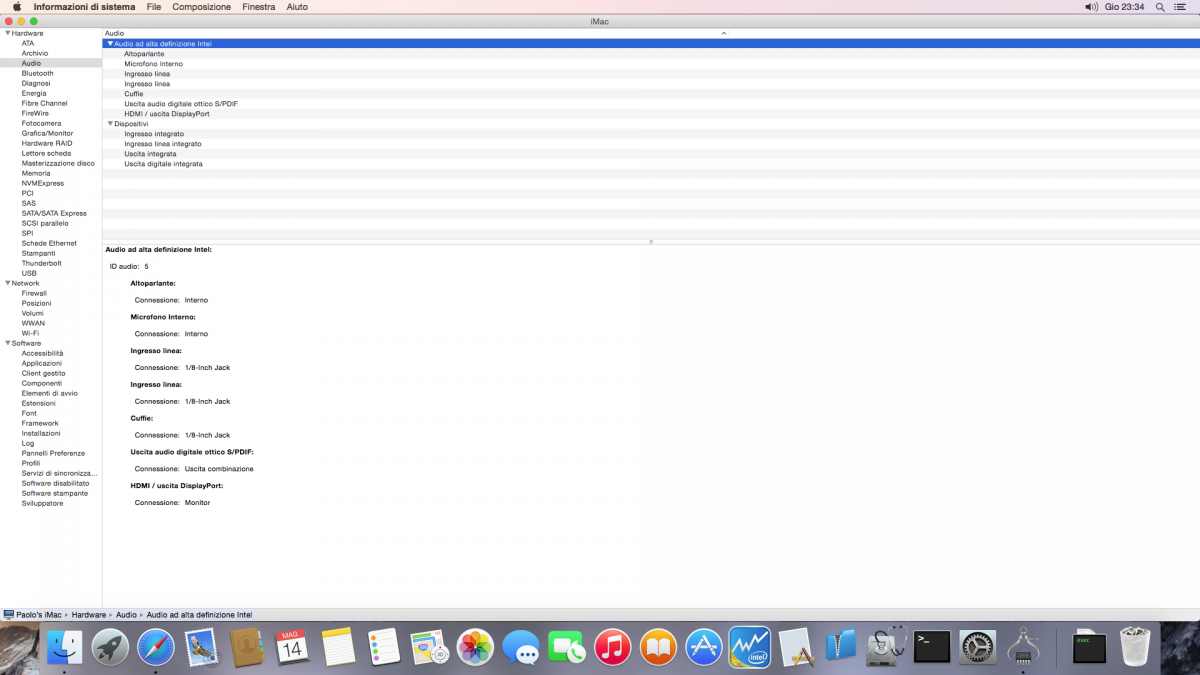

Jolly Posted May 14, 2015 Share Posted May 14, 2015 Mi riferivo all'audio HDMI che dicevi funzionante. Comunque ti ho preparato altri due DSDT. Prova prima il 9 e poi il 3 e vedi tu quale eventualmente ti dà il risultato migliore (Io punto sul 3, ma di solito perdo alle scommesse). Per sicurezza controlla che il layout corrisponda a quello del DSDT zippato sia mai che ho sbagliato. DSDT Layout 9.zip DSDT Layout 3.zip Link to comment Share on other sites More sharing options...
Paologas91 Posted May 14, 2015 Author Share Posted May 14, 2015 Mi riferivo all'audio HDMI che dicevi funzionante. Comunque ti ho preparato altri due DSDT. Prova prima il 9 e poi il 3 e vedi tu quale eventualmente ti dà il risultato migliore (Io punto sul 3, ma di solito perdo alle scommesse). Per sicurezza controlla che il layout corrisponda a quello del DSDT zippato sia mai che ho sbagliato.1) devo controllare quale dei due mi mostra correttamente (nelle impostazioni dell'audio) le uscite verdi e rosa? Cioè green front, green rear, pink front e pink rear? E 2) l'HDMI deve comunque figurare nelle impostazioni d'uscita? Oppure anche se non figura funziona lo stesso? Grazie per la pazienza Link to comment Share on other sites More sharing options...
Jolly Posted May 14, 2015 Share Posted May 14, 2015 Con ogni DSDT posta screenshot di informazioni di sistema/Audio e di preferenze di sistema /Suono che le confrontiamo. HDMI se non hai una TV/Monitor collegato quella uscita, non lo vedrai in Prefernze di sistema/Suono, però il fatto che si veda in informazioni di sistema /Audio fa ben sperare Tanto per sapere Hai deciso di mollare per oggi? Io stacco adesso se non hai novità Link to comment Share on other sites More sharing options...
