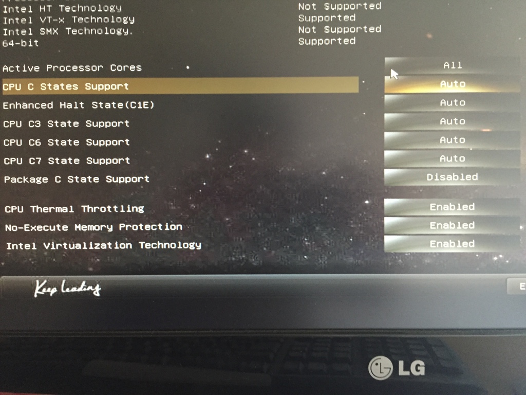

Paologas91 Posted May 28, 2015 Author Share Posted May 28, 2015 Una curiosità...ma le impostazioni della CPU sono corrette? EDIT: Cavolo jolly sai che ho trovato il problema? Ho impostato il valore di package C state support da disabled ad auto ed ora va in sleep tutte le volte! L'unica cosa che non va sono gli speedsted dopo il wake... Link to comment https://www.insanelymac.com/forum/topic/306140-clover-configplist-avvio-uefi/page/11/#findComment-2139447 Share on other sites More sharing options...

Paologas91 Posted May 28, 2015 Author Share Posted May 28, 2015 Se non le hai toccate sono impostate di default Fabio Ho fatto la prova a modificare package c state support e ora riesco a fare sleep/wake tutte le volte che voglio! E' una impostazione che posso tenere su auto senza problemi? Link to comment https://www.insanelymac.com/forum/topic/306140-clover-configplist-avvio-uefi/page/11/#findComment-2139452 Share on other sites More sharing options...

Jolly Posted May 28, 2015 Share Posted May 28, 2015 ti posso dire che di default c'era su disabled quella impostazione già da prima di aggiornare il bios. Ma tenendola attivata ora mi compromette qualcosa? non so se magari uso windows 8...? Probabilmente non ti eri reso conto del non funzionamento orina dell'aggiornamento. Non ho capito se hai ancora il problema degli speedsteps dopo il wake. Se si prova ad usare un config senza settings, altrimenti resta così. Anche se rifarei una prova con il ssdt, non vorrei che il comportamento precedente fosse dovuto a come avevi i settings nel bios. Link to comment https://www.insanelymac.com/forum/topic/306140-clover-configplist-avvio-uefi/page/11/#findComment-2139502 Share on other sites More sharing options...

Paologas91 Posted May 28, 2015 Author Share Posted May 28, 2015 Mai riparare quello che non è rotto. Se tutto funziona lascia così Volevo un parere da te esperto se questa configurazione (C3 disabilitato e package support su C6) può andar bene. Io ho solo fatto un tentativo, non so in pratica che cosa ho fatto e cosa cambia con questi valori che ho cambiato, ne se avrò qualche problema nella gestione della cpu in windows 8... Link to comment https://www.insanelymac.com/forum/topic/306140-clover-configplist-avvio-uefi/page/11/#findComment-2139524 Share on other sites More sharing options...

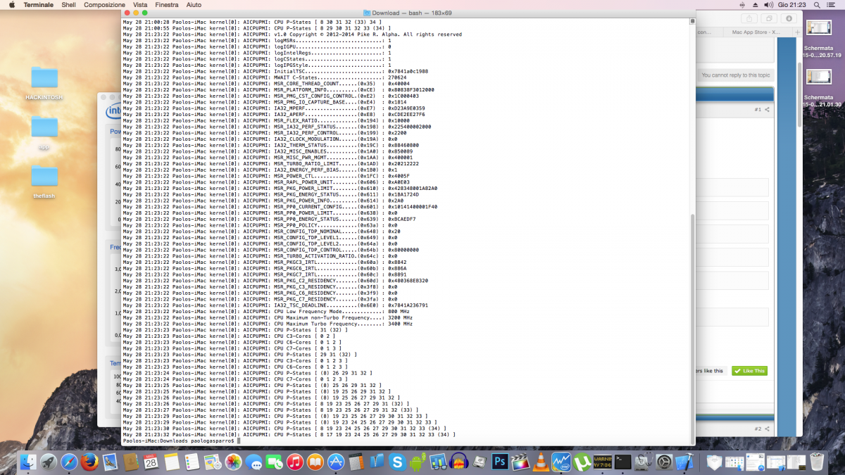

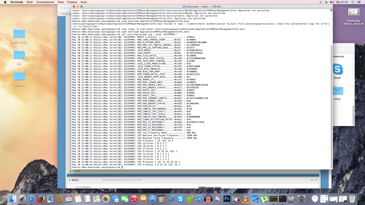

Jolly Posted May 29, 2015 Share Posted May 29, 2015 Nel primo ho tolto Generate C/P states, la sezione Drop Tables e aggiunto Drop OEM. Nel secondo ho aggiunto anche il flag -xcpm. Vedi come si comporta il sistema con tutti e due Edit: ne ho fatto un terzo in cui ho lasciato la sezione Drop Tables e senza -xcpm, config.plist 1.zip config.plist 2.zip config.plist 3.zip Link to comment https://www.insanelymac.com/forum/topic/306140-clover-configplist-avvio-uefi/page/11/#findComment-2139655 Share on other sites More sharing options...

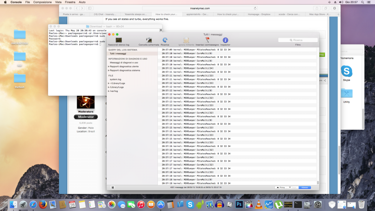

Paologas91 Posted May 29, 2015 Author Share Posted May 29, 2015 Nel primo ho tolto Generate C/P states, la sezione Drop Tables e aggiunto Drop OEM. Nel secondo ho aggiunto anche il flag -xcpm. Vedi come si comporta il sistema con tutti e due Edit: ne ho fatto un terzo in cui ho lasciato la sezione Drop Tables e senza -xcpm, ho provato tutti e 3 i config e ho fatto degli screen. quale devo utilizzare definitivamente? screenshot.zip Link to comment https://www.insanelymac.com/forum/topic/306140-clover-configplist-avvio-uefi/page/11/#findComment-2139697 Share on other sites More sharing options...

Jolly Posted May 29, 2015 Share Posted May 29, 2015 ho provato tutti e 3 i config e ho fatto degli screen. quale devo utilizzare definitivamente? Sono tutti molto simili, solo il secondo non lo vedo salire al massimo ma può dipendere dal fatto che non facevi lavorare la CPU. Io terrei il primo che è quello con la configurazione migliore secondo me. In tutti i casi si vede che la situazione è decisamente migliore rispetto a senza SSDT. Mi è venuta in mente una cosa riguardo a C3 e C6 che hai impostato nel bios. E se appunto nel bios li lasciassi su auto e li abilitassi nel config? E' un'idea, visto il tuo timore di eventuali ripercussioni con windows Link to comment https://www.insanelymac.com/forum/topic/306140-clover-configplist-avvio-uefi/page/11/#findComment-2139786 Share on other sites More sharing options...
Paologas91 Posted May 29, 2015 Author Share Posted May 29, 2015 Sono tutti molto simili, solo il secondo non lo vedo salire al massimo ma può dipendere dal fatto che non facevi lavorare la CPU. Io terrei il primo che è quello con la configurazione migliore secondo me. In tutti i casi si vede che la situazione è decisamente migliore rispetto a senza SSDT. Mi è venuta in mente una cosa riguardo a C3 e C6 che hai impostato nel bios. E se appunto nel bios li lasciassi su auto e li abilitassi nel config? E' un'idea, visto il tuo timore di eventuali ripercussioni con windows si si potrebbe provare solo che non so come muovermi... Dovrei mettere tutto su auto? Perché di default il bios mi mette tutto su auto e il package c support su disabled... Link to comment https://www.insanelymac.com/forum/topic/306140-clover-configplist-avvio-uefi/page/11/#findComment-2139788 Share on other sites More sharing options...
