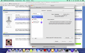

colago Posted October 4, 2014 Author Share Posted October 4, 2014 Eccoci, cabro ho istallato il tuo dsdt, non mi da più kernel panic in uscita quindi siamo ok, unica cosa che con il dsdt del post 269 spegnimento e riavvio funzionavano alla perfezione, mentre ora il riavvio non va più. in allegato la schermata delle connessioni: il wifi c'è, vede le reti, ma come si vede lo stato è spento. se premo attiva wifi non cambia nulla (per capirci il logo non cambia neanche in disattiva wifi). il selettore fisico per attivare il bt+wifi è già in on, da quando parte. se ti vengono in mente idee, grazie Link to comment https://www.insanelymac.com/forum/topic/300215-osx-mavericks-109-su-hp-dv6850/page/13/#findComment-2066316 Share on other sites More sharing options...

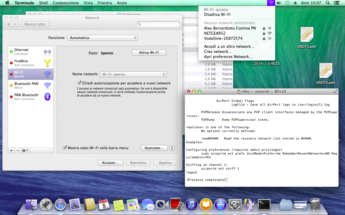

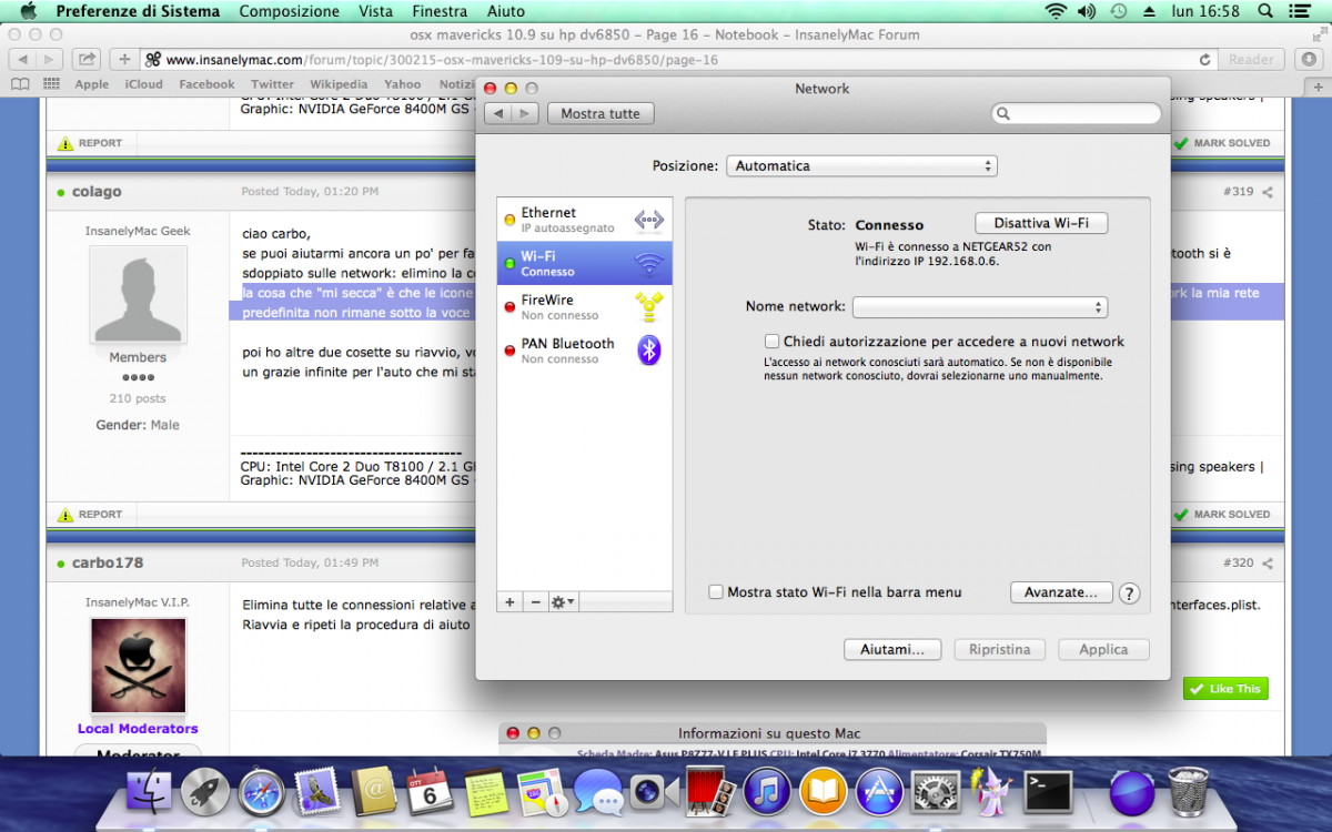

colago Posted October 5, 2014 Author Share Posted October 5, 2014 siii!!!va! funziona internet via wifi, anche se c'è qualcosa di strano: vede connesso il pc mediante il bluetooth e non mediante il wifi (che lo vede spento). se meto in off il tastino fisico bt+wifi si disconnette, se lo rimetto in on non si riconnette da solo (devo fargli rivedere la rete ma vabbè, so che una volta che è acceso non mi conviene spegnerlo, mi abituerò' in caso). inoltre in alto a dx le voci sono inaccessibili in quanto c'e' sempre la clessidra che gira... allego le schermate: Link to comment https://www.insanelymac.com/forum/topic/300215-osx-mavericks-109-su-hp-dv6850/page/13/#findComment-2066643 Share on other sites More sharing options...

carbo178 Posted October 5, 2014 Share Posted October 5, 2014 Hai provato a disattivare il bluetooth ed attivare il wifi? Hai fatto la procedura per la configurazione manuale del wifi come detto al post 312? Link to comment https://www.insanelymac.com/forum/topic/300215-osx-mavericks-109-su-hp-dv6850/page/13/#findComment-2066688 Share on other sites More sharing options...

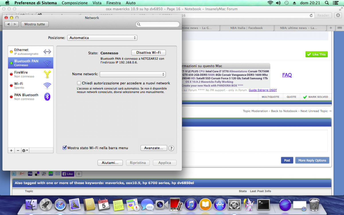

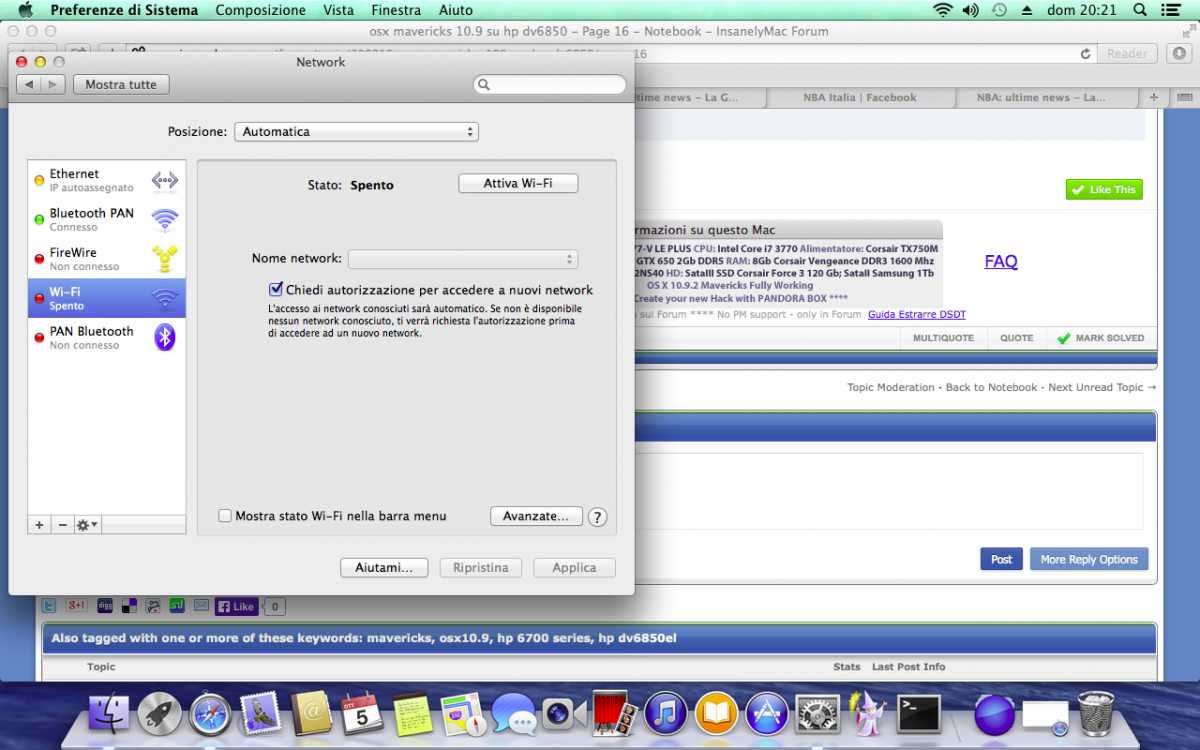

colago Posted October 5, 2014 Author Share Posted October 5, 2014 allora, ho eseguito la procedura come tu mi hai detto al post 312. dalle ultime immagini che ho postato puoi notare che il nome bluetooth si è sdoppiato sulle network: uno il bt vero e proprio, l'altro col simbolo di wi-fi (ed infatti all'interno della finestra relativa riporta attiva/disattiva wifi). elimino la connessione chiamata wifi?!?? se disattivo questa connessione e poi provo ad attivare la connessione proprio chiamata wifi cmq non va su internet. elimino la connessione chiamata wifi?!??l'ho fatto, ma niente, altra cosa è che alla rete wifi, noto che sulle opzioni network non rimane sotto la voce nome network la rete che ho usato, ma ad ogni riavvio devo rifare la procedura.... inoltre le icone in alto a sx (wifi, volume, eject,...) sono inaccessibili, c'è sempre la clessidra che si muove mentre una volta erano accessibili. Fammi sapere come posso migliorare Link to comment https://www.insanelymac.com/forum/topic/300215-osx-mavericks-109-su-hp-dv6850/page/13/#findComment-2066698 Share on other sites More sharing options...
colago Posted October 6, 2014 Author Share Posted October 6, 2014 ciao carbo, se puoi aiutarmi ancora un po' per favore: cosa faccio con il wifi? come ti dicevo, dalle ultime immagini che ho postato puoi notare che il nome bluetooth si è sdoppiato sulle network: elimino la connessione chiamata wifi? la cosa che "mi secca" è che le icone in alto a sx sono praticamente inservibili con la clessidra che gira sempre; inoltre noto che sulle opzioni network la mia rete predefinita non rimane sotto la voce nome network, e quindi dopo ogni riavvio devo rifare la procedura...si può migliorare? poi ho altre due cosette su riavvio, volume, ecc, ma volevo intanto mettere apposto wifi, e poi concentrarsi su altro. un grazie infinite per l'auto che mi stai dando! Link to comment https://www.insanelymac.com/forum/topic/300215-osx-mavericks-109-su-hp-dv6850/page/13/#findComment-2066802 Share on other sites More sharing options...
carbo178 Posted October 6, 2014 Share Posted October 6, 2014 Elimina tutte le connessioni relative a wifi e bluetooth, elimina il file NetworkInterfaces.plist da Libreria/Preferences/SystemConfiguration/NetworkInterfaces.plist. Riavvia e ripeti la procedura di aiuto Network Link to comment https://www.insanelymac.com/forum/topic/300215-osx-mavericks-109-su-hp-dv6850/page/13/#findComment-2066806 Share on other sites More sharing options...

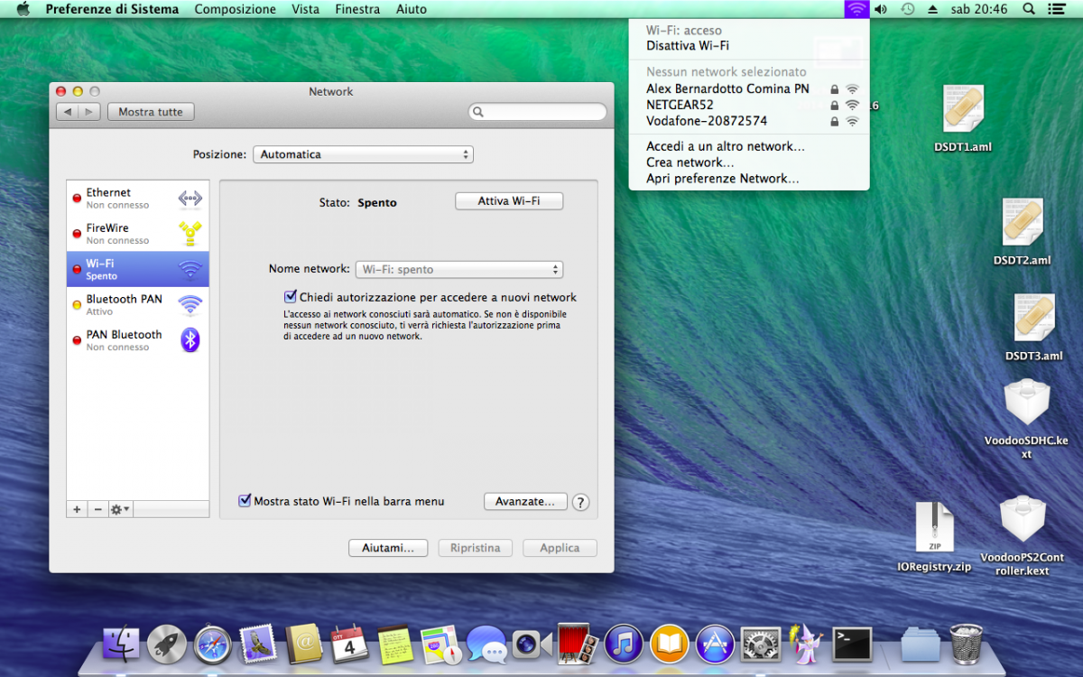

colago Posted October 6, 2014 Author Share Posted October 6, 2014 fatto come mi hai detto, ma niente: ora mi trovo come in schermata: le icone in alto a sx sono praticamente inservibili con la clessidra che gira sempre; inoltre noto che sulle opzioni network la mia rete predefinita non rimane sotto la voce nome network, e quindi dopo ogni riavvio devo rifare la procedura...dimmi che si può fare, grazie Link to comment https://www.insanelymac.com/forum/topic/300215-osx-mavericks-109-su-hp-dv6850/page/13/#findComment-2066863 Share on other sites More sharing options...
carbo178 Posted October 6, 2014 Share Posted October 6, 2014 Non so... Link to comment https://www.insanelymac.com/forum/topic/300215-osx-mavericks-109-su-hp-dv6850/page/13/#findComment-2066883 Share on other sites More sharing options...
colago Posted October 6, 2014 Author Share Posted October 6, 2014 Come dire, non sente la connessione che gli do come predefinita , non la memorizza, e tipo continua a lavorare la clessidra in alto a dx... Link to comment https://www.insanelymac.com/forum/topic/300215-osx-mavericks-109-su-hp-dv6850/page/13/#findComment-2066888 Share on other sites More sharing options...

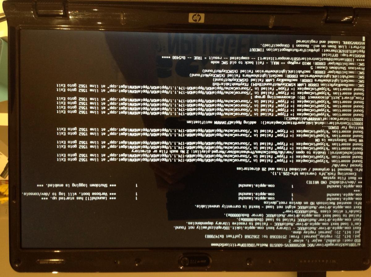

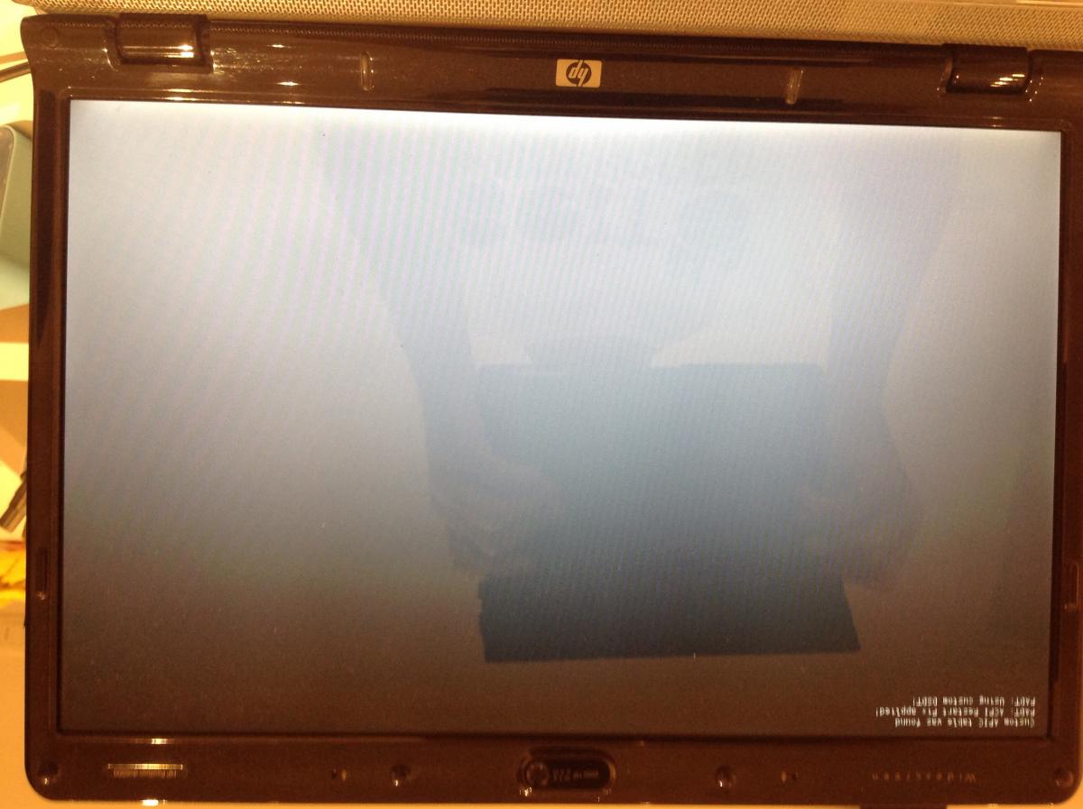

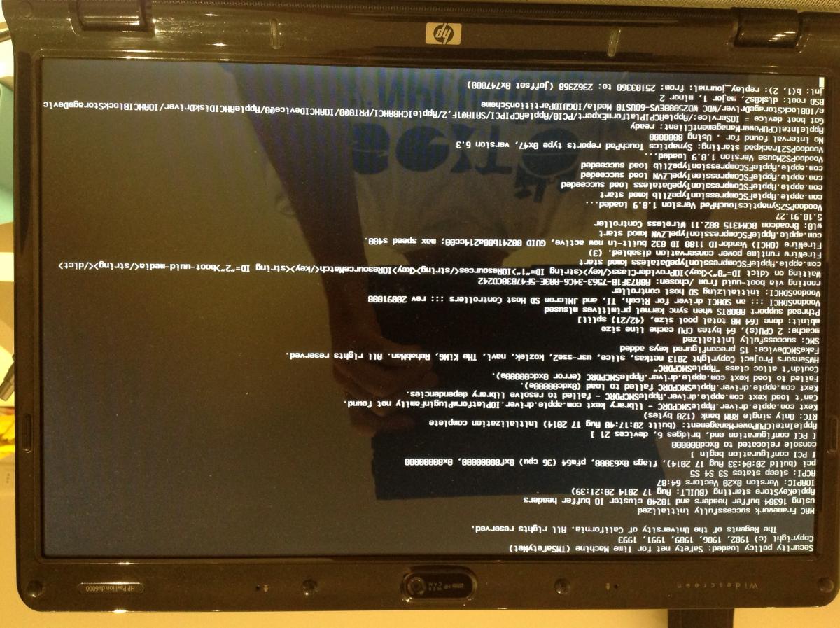

colago Posted October 6, 2014 Author Share Posted October 6, 2014 Guarda, per il momento mi accontento del wifi così com'è, se in futuro riusciamo a migliorarlo, in caso meglio. Audio: funziona, tutto ok, ma a volte e' un po' in ritardo, come l'audio fosse tipo ibernato e si risvegli un attimo dopo (si sente un piccolissimo click prima che parta l'audio). In effetti all'avvio ho queste schermate ( così dai un occhio generale se ci sono anche altri problemi): Fammi sapere se si può fare qualcosa x migliorare grazie Link to comment https://www.insanelymac.com/forum/topic/300215-osx-mavericks-109-su-hp-dv6850/page/13/#findComment-2066923 Share on other sites More sharing options...
carbo178 Posted October 6, 2014 Share Posted October 6, 2014 In effetti c'è qualcosa di strano con AppleHDA, ma non saprei come risolvere Link to comment https://www.insanelymac.com/forum/topic/300215-osx-mavericks-109-su-hp-dv6850/page/13/#findComment-2066930 Share on other sites More sharing options...
