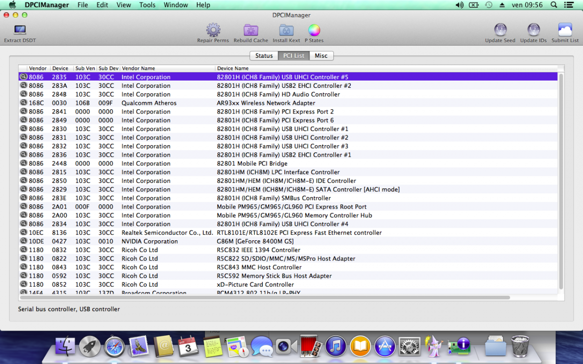

colago Posted October 3, 2014 Author Share Posted October 3, 2014 Eccoci carbo, allora ho fatto come mi hai detto: sostituito il dsdt, riavvio e spegnimento ok, anche meglio di prima davvero. audio tolto hda enabler e installato applehda: ho gli stessi controlli di prima ma seza un kext, quindi direi ok! ethernet: ho installato IONetworkingFamily e va; wi-fi non va; ho quindi tolto apple rtl8169ethernet che avevo ancora su, con il risultato che ethernet continua ad andare e wi-fi no... (da qui la domanda di quale dei 2 kext preferire, visto che sembra funzionino entrambi allo stesso modo). card reader è già ok; ps2 mi va, quindi non so se reinstllare o meno (le dimensioni del nuovo kext sarebbero piu piccole). cosa si potrebbe fare per il wifi? il bluetooth va alla perfezione Link to comment https://www.insanelymac.com/forum/topic/300215-osx-mavericks-109-su-hp-dv6850/page/11/#findComment-2065953 Share on other sites More sharing options...
carbo178 Posted October 3, 2014 Share Posted October 3, 2014 Scarica DPCIManager, fai uno screen di PCI List Link to comment https://www.insanelymac.com/forum/topic/300215-osx-mavericks-109-su-hp-dv6850/page/11/#findComment-2065961 Share on other sites More sharing options...

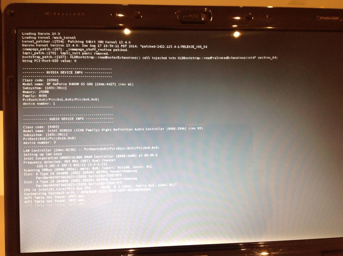

colago Posted October 3, 2014 Author Share Posted October 3, 2014 eccolo. Altra cosa, ho installato il kext per il controllo della batteria, ma non va, cioè l'icona è presente ma me la dà scarica anche quando non lo è; inoltre non mi permette di vedere la % residua anche se seleziono l'opzione... installato sleepenabler.kext, ho un kernelpanic all'inizio, e non arrivo al desktop nè con -v nè con -f nè con -x..... come posso fare per eliminarlo? Link to comment https://www.insanelymac.com/forum/topic/300215-osx-mavericks-109-su-hp-dv6850/page/11/#findComment-2065967 Share on other sites More sharing options...
carbo178 Posted October 3, 2014 Share Posted October 3, 2014 Avvia in verbose (-v) in mezzo a tutte le scritte troverai quella relativa a sleepenabler, vedi PMVersion (es. PMVersion=21) ed avvia inserendo la flag al boot Metti questo DSDT e questo kext DSDT.aml.zip IO80211Family.kext.zip Link to comment https://www.insanelymac.com/forum/topic/300215-osx-mavericks-109-su-hp-dv6850/page/11/#findComment-2065981 Share on other sites More sharing options...
