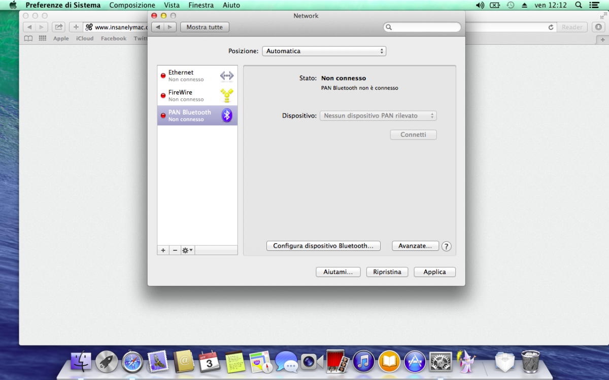

colago Posted October 3, 2014 Author Share Posted October 3, 2014 allora, tolto sleepenable.kext messo il dsdt nuovo e il kext, ma wifi non va. in allegato il pannello connessioni dove non la vede (io attivo wifi+bluetooth contemporaneamente mediante un pulsanti fisico). idee di come si possa fare? il wifi nel portatile lo userei.... Link to comment https://www.insanelymac.com/forum/topic/300215-osx-mavericks-109-su-hp-dv6850/page/12/#findComment-2066016 Share on other sites More sharing options...
carbo178 Posted October 3, 2014 Share Posted October 3, 2014 Resetta il network interface da terminale: sudo rm /Library/Preferences/SystemConfiguration/NetworkInterfaces.plist poi riavvia Link to comment https://www.insanelymac.com/forum/topic/300215-osx-mavericks-109-su-hp-dv6850/page/12/#findComment-2066023 Share on other sites More sharing options...
colago Posted October 3, 2014 Author Share Posted October 3, 2014 Fatto ma ancora niente: ethernet va ma wifi no. Inoltre con il nuovo dsdt il riavvio non mi va... Che si può fare? Link to comment https://www.insanelymac.com/forum/topic/300215-osx-mavericks-109-su-hp-dv6850/page/12/#findComment-2066028 Share on other sites More sharing options...

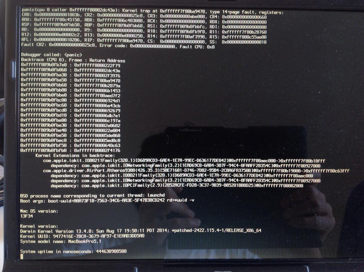

Fabio1971 Posted October 4, 2014 Share Posted October 4, 2014 Controlla la foto che hai postato guarda l'ultima riga che si vede poco, c'è qualcosa di strano Fabio Link to comment https://www.insanelymac.com/forum/topic/300215-osx-mavericks-109-su-hp-dv6850/page/12/#findComment-2066187 Share on other sites More sharing options...
colago Posted October 4, 2014 Author Share Posted October 4, 2014 Cavolo Fabio, hai ragione, non so se possa essere dovuto al fatto che wifi e bluetooth il attivo con lo stesso pulsante quindi o sono entrambi i non, o entrabi in off... Carbo, idee? Link to comment https://www.insanelymac.com/forum/topic/300215-osx-mavericks-109-su-hp-dv6850/page/12/#findComment-2066201 Share on other sites More sharing options...
carbo178 Posted October 4, 2014 Share Posted October 4, 2014 Penso che lo screen di DPCI Manager riporti la Atheros a causa del dsdt con l'iniezione di quella scheda wifi (che non è quella che hai installato tu). Metti il dsdt originale e rifai lo screen, oppure se hai windows avvialo, vai in gestione periferiche, guarda nelle proprietà della scheda wifi pci vendor e id. Se corrisponde a uno di questi pci106b,4e pci14e4,4311 pci14e4,4315 pci14e4,4312 pci14e4,4313 pci14e4,4318 pci14e4,4319 pci14e4,431a pci14e4,4320 pci14e4,4324 pci14e4,4325 pci14e4,4328 pci14e4,432b pci14e4,432c pci14e4,432d Installa il kext in allegato e lancia lo script wififix.zip Link to comment https://www.insanelymac.com/forum/topic/300215-osx-mavericks-109-su-hp-dv6850/page/12/#findComment-2066206 Share on other sites More sharing options...
colago Posted October 4, 2014 Author Share Posted October 4, 2014 Allora, ci siamo quasi: finalmente il wifi lo legge, anche se lo attivo, vede le reti qui vicine, ma non riesce ad entrare nella mia nonostante la pwd sia giusta. Inoltre ho un key nel panic in spegnimento o riavvio. Io sto usando il dsdt del post 269, che mi tovavo molto bene per lo spegnimento e riavvio ( diciamo che il pc non faceva stock quando spegneva) . Ora però il riavvio non va ed ho appunto il Kennedy panic in uscita come allegato. Che posso fare? Ps: mi vede ancora la atheros nel dcpimaneger, nonostante io ora di kext riguardanti ethernet e wifi ho solo l'ultimo che mi hai postato, carbo Link to comment https://www.insanelymac.com/forum/topic/300215-osx-mavericks-109-su-hp-dv6850/page/12/#findComment-2066229 Share on other sites More sharing options...
