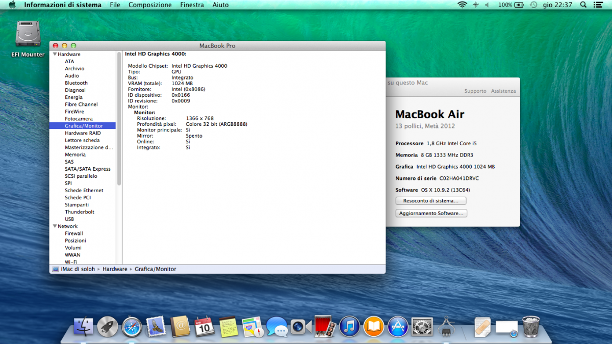

soloh_shadi Posted April 10, 2014 Share Posted April 10, 2014 @carbo, grazie 1000. L'accelerazione grafica ora funziona. Vorrei chiederti se ci sono possibilità di regolare anche la luminosità perché non funziona il comando fn, e non c'è nemmeno l'indicatore tra le preferenze del monitor. Grazie ancora. Link to comment https://www.insanelymac.com/forum/topic/296808-mavericks-1092-su-asus-f550c/page/29/#findComment-2011874 Share on other sites More sharing options...

carbo178 Posted April 10, 2014 Share Posted April 10, 2014 @ sohol_shadi: Ecco il nuovo dsdt, installa anche i kext allegati, uno per la luminosità l'altro per l'audio ACPIBacklight.kext.zip DSDT.aml.zip AppleHDA.kext.zip Link to comment https://www.insanelymac.com/forum/topic/296808-mavericks-1092-su-asus-f550c/page/29/#findComment-2011886 Share on other sites More sharing options...

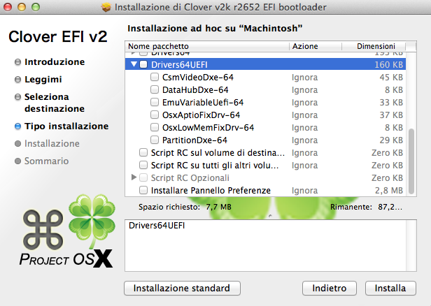

carbo178 Posted April 10, 2014 Share Posted April 10, 2014 Scarica Clover http://sourceforge.net/projects/cloverefiboot/ lancia l'installer con l'opzione UEFI, scegli i drivers 64 uefi e installa nella ESP del disco di mavericks, poi ci aggiorniamo Link to comment https://www.insanelymac.com/forum/topic/296808-mavericks-1092-su-asus-f550c/page/29/#findComment-2011890 Share on other sites More sharing options...

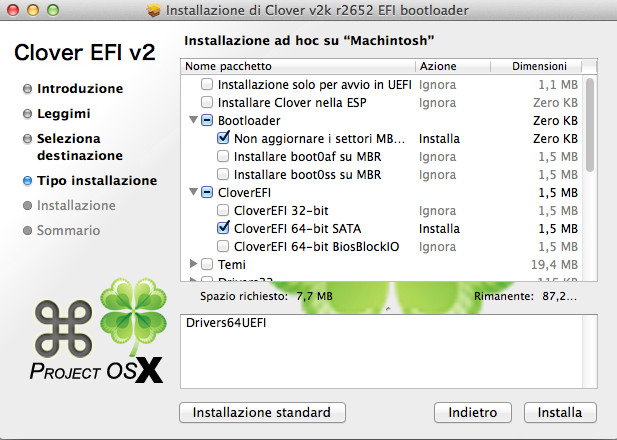

alfieroalfieri Posted April 11, 2014 Author Share Posted April 11, 2014 Va bene così o devo mettere qualcosa in più?? Ho avviato con un normale doppio click, che intendi con modalità UEFI? Link to comment https://www.insanelymac.com/forum/topic/296808-mavericks-1092-su-asus-f550c/page/29/#findComment-2011904 Share on other sites More sharing options...
carbo178 Posted April 11, 2014 Share Posted April 11, 2014 Metti la spunta sulla prima voce in alto e installa, non riavviare. Ti giro questa cartella, avvia efimounter.app e monta la EFI della partizione di OS X (da terminale digita diskutil list per identificare la giusta partizione, se non sei sicuro fai una foto e allegala). Copia e incolla questa cartella nella EFI del disco, sostituisci quella appena creata dall'installer di Clover. Riavvia dalla USB di "osx mav 10.9 usb.raw", quando sei nella schermata del bootloader vedrai una serie di icone, tra le quali almeno una a forma di ingranaggio, coi tasti direzionali evidenziala poi enter; troverai una dicitura "Add to clover boot options" con una stringa, guarda che corrisponda ad HD0 o HD1, quando sei sicuro che il disco sia esattamente quello di Mavericks evidenzia e dai enter: Incrocia le dita e riavvia senza USB EFI.zip Link to comment https://www.insanelymac.com/forum/topic/296808-mavericks-1092-su-asus-f550c/page/29/#findComment-2011906 Share on other sites More sharing options...

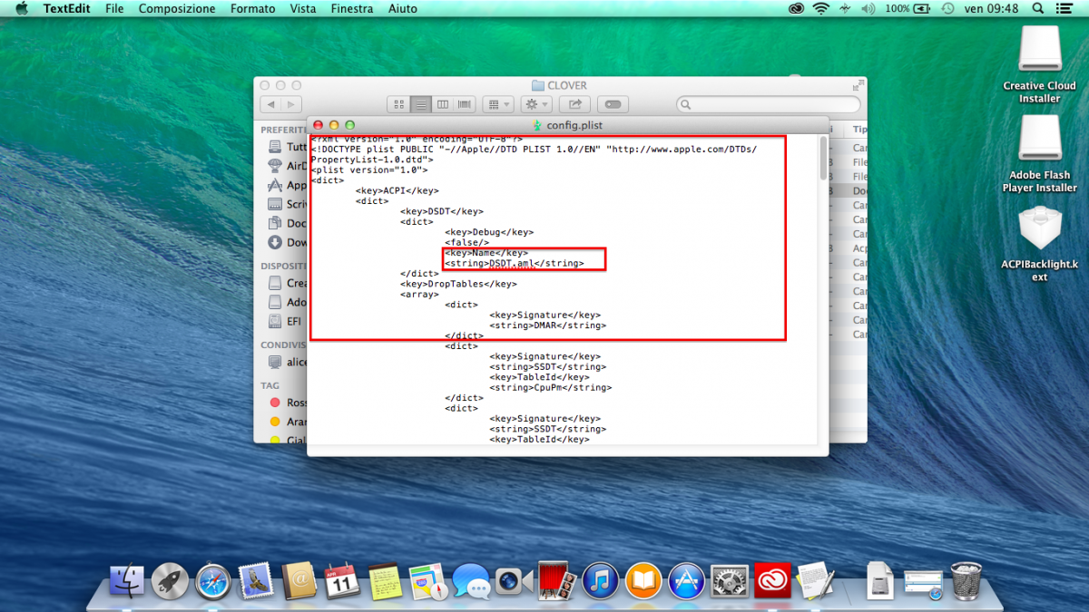

soloh_shadi Posted April 11, 2014 Share Posted April 11, 2014 @Alfiero Ti ho allegato la cartella dei drivers per Clover che uso sul mio. La versione che ho installato è la _r2652. Installa clover e dopo essere entrato nella cartella EFI con Efi-mounter sostituisci la cartella Drivers64UEFI con quella che trovi nella cartella zip. Per montare il dsdt copialo e incollalo seguendo questo percorso sempre dentro la cartella EFI: EFI>CLOVER>ACPI>PATCHED e incolli Fatto questo apri il file config e controlla che il nome sia giusto, nel mio caso DSDT.aml Al riavvio controlla che sia attivato l'inject Intel tra le opzioni di boot. Drivers clover.zip Link to comment https://www.insanelymac.com/forum/topic/296808-mavericks-1092-su-asus-f550c/page/29/#findComment-2011948 Share on other sites More sharing options...

AndyB82 Posted April 11, 2014 Share Posted April 11, 2014 @Alfiero Ti ho allegato la cartella dei drivers per Clover che uso sul mio. La versione che ho installato è la _r2652. Installa clover e dopo essere entrato nella cartella EFI con Efi-mounter sostituisci la cartella Drivers64UEFI con quella che trovi nella cartella zip. Per montare il dsdt copialo e incollalo seguendo questo percorso sempre dentro la cartella EFI: EFI>CLOVER>ACPI>PATCHED e incolli Fatto questo apri il file config e controlla che il nome sia giusto, nel mio caso DSDT.aml Schermata 2014-04-11 alle 09.48.06.png Al riavvio controlla che sia attivato l'inject Intel tra le opzioni di boot. Ciao Soloh! Volevo chiederti: ma il WiFi ti funziona nativamente? Link to comment https://www.insanelymac.com/forum/topic/296808-mavericks-1092-su-asus-f550c/page/29/#findComment-2011950 Share on other sites More sharing options...
soloh_shadi Posted April 11, 2014 Share Posted April 11, 2014 Il mio Config. in allegato qui sotto Ciao Soloh! Volevo chiederti: ma il WiFi ti funziona nativamente? No Andy, come indicato in un post precedente la prima cosa che ho fatto è stata sostituire la schedina con una AR5B95. config..zip 1 Link to comment https://www.insanelymac.com/forum/topic/296808-mavericks-1092-su-asus-f550c/page/29/#findComment-2011951 Share on other sites More sharing options...

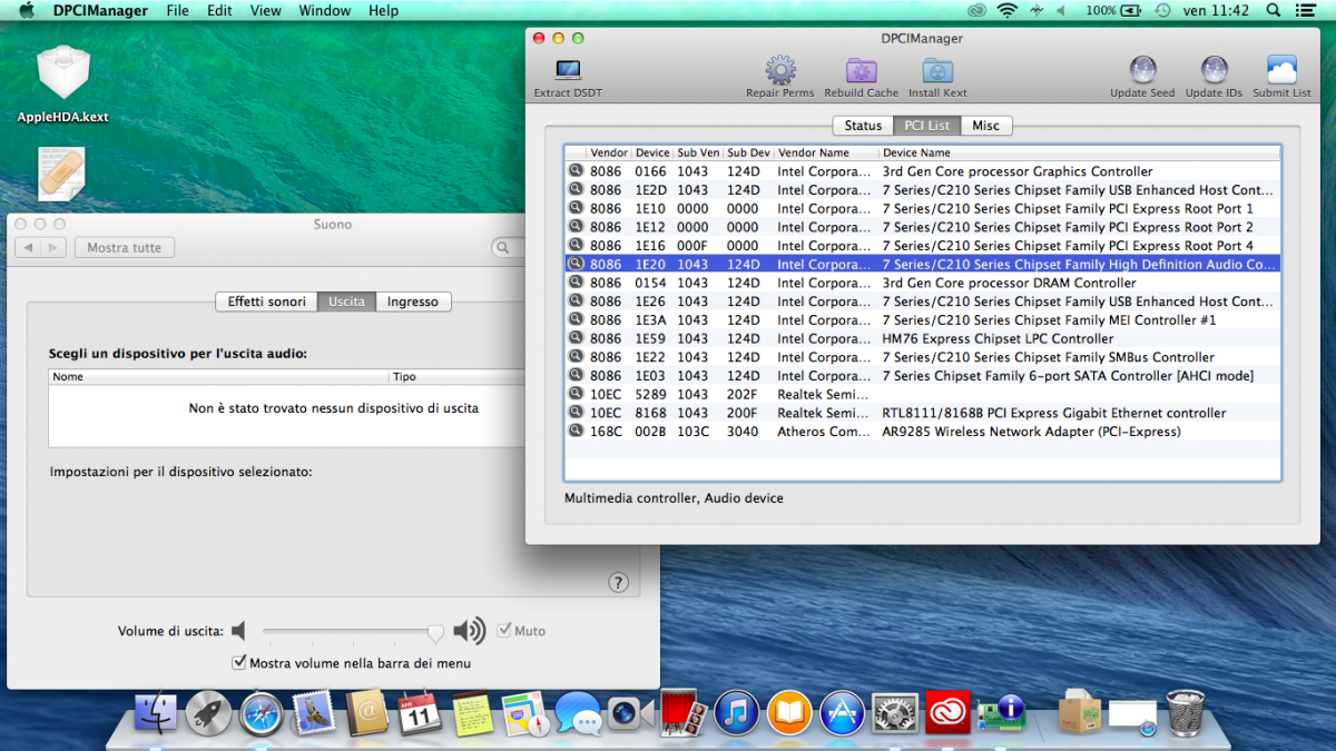

soloh_shadi Posted April 11, 2014 Share Posted April 11, 2014 @ soloh_shadi: Prova questo col kext in allegato Ancora nulla da fare Link to comment https://www.insanelymac.com/forum/topic/296808-mavericks-1092-su-asus-f550c/page/29/#findComment-2011969 Share on other sites More sharing options...
carbo178 Posted April 11, 2014 Share Posted April 11, 2014 Fai un codec dump con linux da terminale, cat /proc/asound/card0/codec#0 > ~/Desktop/codec_dump.txt Link to comment https://www.insanelymac.com/forum/topic/296808-mavericks-1092-su-asus-f550c/page/29/#findComment-2011976 Share on other sites More sharing options...
