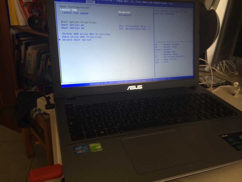

carbo178 Posted April 8, 2014 Share Posted April 8, 2014 La partizione EFI deve essere in FAT32, la tabella partizioni invece in GUID e il disco in Mac OS Esteso. Il problema sta nelle impostazioni bios, quando troverai la maniera di settare il bios in Legacy mode allora ti vedrà il disco come periferica di avvio Link to comment https://www.insanelymac.com/forum/topic/296808-mavericks-1092-su-asus-f550c/page/24/#findComment-2011144 Share on other sites More sharing options...

Simone94toro Posted April 8, 2014 Share Posted April 8, 2014 Ragazzi x far vedere l'hd da bios ho dovuto installare windows! Ma ora dal bios non vede piu la chiavina... -.- Link to comment https://www.insanelymac.com/forum/topic/296808-mavericks-1092-su-asus-f550c/page/24/#findComment-2011180 Share on other sites More sharing options...

Simone94toro Posted April 8, 2014 Share Posted April 8, 2014 Pare che le usb formattat exFat il bios le veda, e le usb formattate journaled non le veda ... -.- Può essere dato dall'aggiornamento del bios? Link to comment https://www.insanelymac.com/forum/topic/296808-mavericks-1092-su-asus-f550c/page/24/#findComment-2011188 Share on other sites More sharing options...
Aigors Posted April 8, 2014 Share Posted April 8, 2014 e' normale, il tuo bios non ha il driver hfs ( il filesystem di apple ) quindi una chiavetta formattata cosi' non te la vede Link to comment https://www.insanelymac.com/forum/topic/296808-mavericks-1092-su-asus-f550c/page/24/#findComment-2011189 Share on other sites More sharing options...
Simone94toro Posted April 8, 2014 Share Posted April 8, 2014 Ok, ma xk prima la pandora la vedeva? E ora non più? Link to comment https://www.insanelymac.com/forum/topic/296808-mavericks-1092-su-asus-f550c/page/24/#findComment-2011190 Share on other sites More sharing options...

alfieroalfieri Posted April 8, 2014 Author Share Posted April 8, 2014 Correggimi se sbaglio...Il bios riesce a vedere l'HD (#567) ma non lo riconosce come avvio. Tutto questo dopo che viene installato il bootloader (Enoch), prima lo vedeva. Link to comment https://www.insanelymac.com/forum/topic/296808-mavericks-1092-su-asus-f550c/page/24/#findComment-2011197 Share on other sites More sharing options...
Simone94toro Posted April 8, 2014 Share Posted April 8, 2014 Ora il problema è un'altro! Il bios vede l'hd, ma quando inserisco la chiavetta pandorizzata non la vede da boot! Link to comment https://www.insanelymac.com/forum/topic/296808-mavericks-1092-su-asus-f550c/page/24/#findComment-2011198 Share on other sites More sharing options...
alfieroalfieri Posted April 8, 2014 Author Share Posted April 8, 2014 non so se ti puo essere di aiuto. Io sto tentando di installare il maveriks su una ASUS p5ql pro (una piastra su cui ho installato di tutto e fino al ML non ho mai avuto problemi), con il pandora ci stò andando al manicomio. Nei tentativi all'improvviso scompare l'hd. L'unico modo per vederlonel BIOS era nel bios eliminare AHCI passare ad ATA F10 per salvare, riavviare il pc, entrare nuovamente nel BIOS e risettare su AHCI nuovamente F10 e riavviare e per magia l'HD tornava visibile. comunque alla fine dei giochi, per avere una installazione buona, ho sostituito sia HD che Pandora passando ad un programmino x me sconosciuto. Provato? Windows l'hai installato UEFI? Link to comment https://www.insanelymac.com/forum/topic/296808-mavericks-1092-su-asus-f550c/page/24/#findComment-2011199 Share on other sites More sharing options...
Simone94toro Posted April 8, 2014 Share Posted April 8, 2014 Si provato! Ma il problema dell'hd sembra apparentemente risolto! Ora il problema è la chiavina Ho installato il 7 mantendendo le impostazioni del bios per installare macericks Link to comment https://www.insanelymac.com/forum/topic/296808-mavericks-1092-su-asus-f550c/page/24/#findComment-2011200 Share on other sites More sharing options...

Simone94toro Posted April 8, 2014 Share Posted April 8, 2014 Le impostazioni le ho rimesse come erano prima, esattamente com'era o quando sono riuscito ad installare! Link to comment https://www.insanelymac.com/forum/topic/296808-mavericks-1092-su-asus-f550c/page/24/#findComment-2011239 Share on other sites More sharing options...

Simone94toro Posted April 8, 2014 Share Posted April 8, 2014 Non erano di fabbrica! Le ho settate come per installare pandora! Con la differenza che prima vedeva la chiavina e ora no! Link to comment https://www.insanelymac.com/forum/topic/296808-mavericks-1092-su-asus-f550c/page/24/#findComment-2011245 Share on other sites More sharing options...
