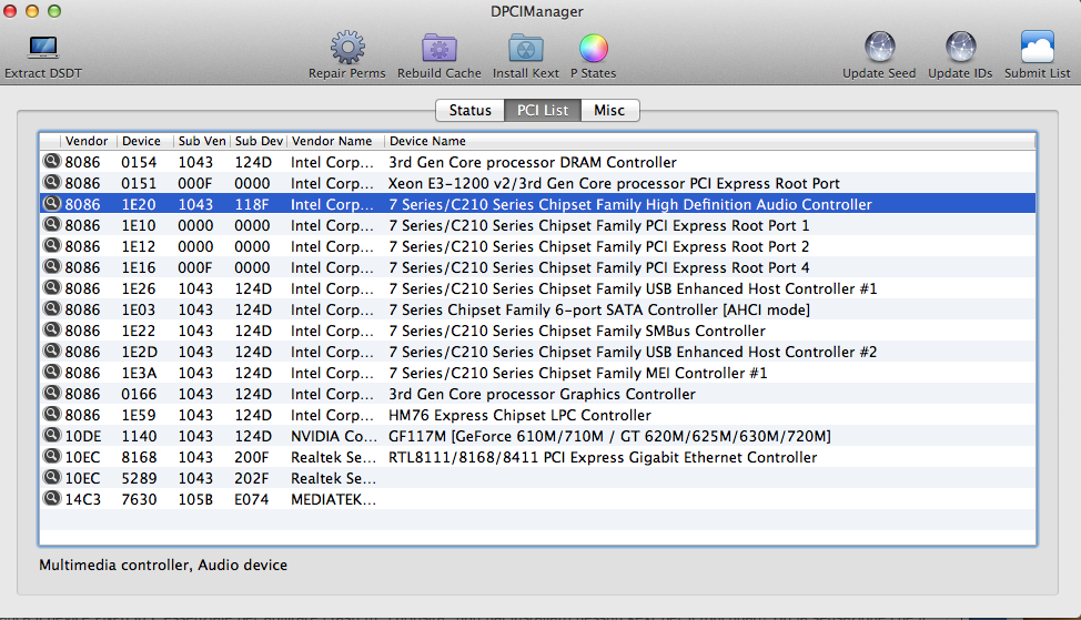

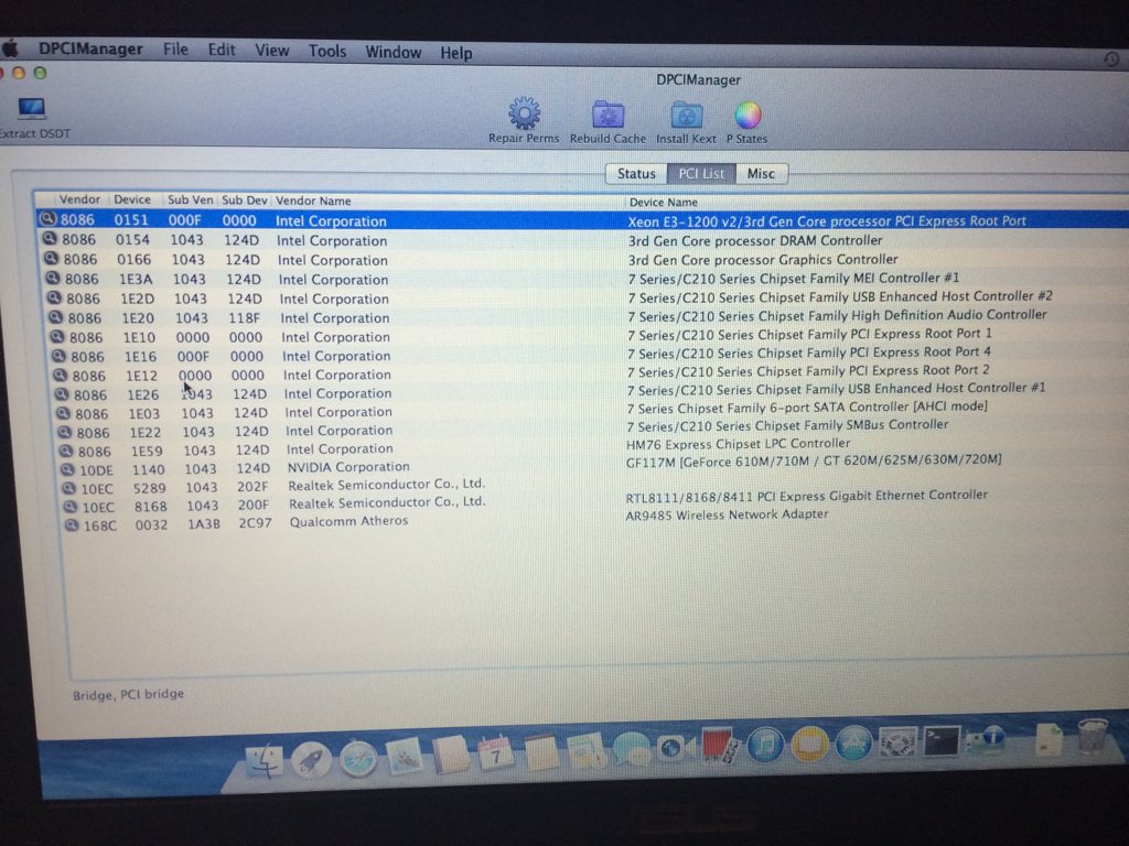

Aigors Posted April 7, 2014 Share Posted April 7, 2014 Le specifiche importyanti le puoi dare solo tu sul sito non c'e' il modello e sui siti di acquisti ci sono solo le non importanti Credo usi il DPCIManager come gli ho suggerito nemmeno io ho trovato nulla sul sito asus Link to comment https://www.insanelymac.com/forum/topic/296808-mavericks-1092-su-asus-f550c/page/20/#findComment-2010826 Share on other sites More sharing options...
Simone94toro Posted April 7, 2014 Share Posted April 7, 2014 Eh lo so infatti avevo cercato! Ma non ho trovato nulla di rilevante Ma il SO non riconoscendo alcune periferiche, usando il DPCIManager riesco ad ottenere tutte le specifiche? Link to comment https://www.insanelymac.com/forum/topic/296808-mavericks-1092-su-asus-f550c/page/20/#findComment-2010827 Share on other sites More sharing options...
Simone94toro Posted April 7, 2014 Share Posted April 7, 2014 Ho formattato per poter installare mavericks! Quindi nn c'è più windows 8! Anche se la mia intenzione è quella di creare un dual boot con windows 7 Link to comment https://www.insanelymac.com/forum/topic/296808-mavericks-1092-su-asus-f550c/page/20/#findComment-2010829 Share on other sites More sharing options...
Aigors Posted April 7, 2014 Share Posted April 7, 2014 Eh lo so infatti avevo cercato! Ma non ho trovato nulla di rilevante Ma il SO non riconoscendo alcune periferiche, usando il DPCIManager riesco ad ottenere tutte le specifiche? Si, perche' fa' una lettura "a basso livello" anche se non c'e' nessun driver installato comunque genera una lista, diciamo che fa' una dir del bus pci e ti presenta i risultati. Link to comment https://www.insanelymac.com/forum/topic/296808-mavericks-1092-su-asus-f550c/page/20/#findComment-2010831 Share on other sites More sharing options...

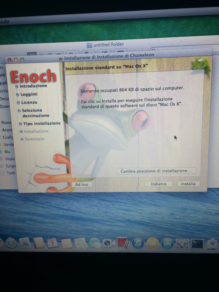

carbo178 Posted April 7, 2014 Share Posted April 7, 2014 @andy: Purtroppo nel tuo dsdt manca il device PNP0303, essenziale per abilitare i tasti fn; curiosità : non hai installato nessun kext per il touchpad? Ho la sensazione che il funzionamento dell'audio sia subordinato all'installazione dei kext voodooPS2... (nel senso che se ci sono l'audio non funziona e viceversa)  @simone: lancia il pacchetto di installazione di Enoch, scegli il modulo filenvram e il tema standard; finita l'installazione del bootloader non riavviare, vai nella usb e copia l'intera cartella Extra, incollala nella root dell'hard disk (sostituisci quella appena creata), poi metti il file del post #449 e riavvia senza chiavetta. Link to comment https://www.insanelymac.com/forum/topic/296808-mavericks-1092-su-asus-f550c/page/20/#findComment-2010839 Share on other sites More sharing options...
Simone94toro Posted April 7, 2014 Share Posted April 7, 2014 Carbo questa operazione serve per? Link to comment https://www.insanelymac.com/forum/topic/296808-mavericks-1092-su-asus-f550c/page/20/#findComment-2010840 Share on other sites More sharing options...
carbo178 Posted April 7, 2014 Share Posted April 7, 2014 @simone: installare il bootloader, e non dirmi che non hai capito come fare... Link to comment https://www.insanelymac.com/forum/topic/296808-mavericks-1092-su-asus-f550c/page/20/#findComment-2010844 Share on other sites More sharing options...

Simone94toro Posted April 7, 2014 Share Posted April 7, 2014 Ecco la llista dell'hardware (ASUS F550CC-XX698H) Link to comment https://www.insanelymac.com/forum/topic/296808-mavericks-1092-su-asus-f550c/page/20/#findComment-2010888 Share on other sites More sharing options...
alfieroalfieri Posted April 7, 2014 Author Share Posted April 7, 2014 la scheda bluetooth cambia!! Link to comment https://www.insanelymac.com/forum/topic/296808-mavericks-1092-su-asus-f550c/page/20/#findComment-2010892 Share on other sites More sharing options...

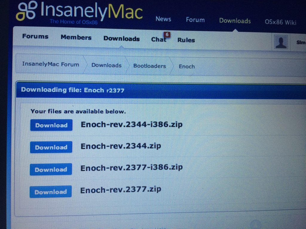

Simone94toro Posted April 7, 2014 Share Posted April 7, 2014 @carbo, che versione scarico di enoch? Link to comment https://www.insanelymac.com/forum/topic/296808-mavericks-1092-su-asus-f550c/page/20/#findComment-2010894 Share on other sites More sharing options...
carbo178 Posted April 7, 2014 Share Posted April 7, 2014 Ultima in basso Link to comment https://www.insanelymac.com/forum/topic/296808-mavericks-1092-su-asus-f550c/page/20/#findComment-2010900 Share on other sites More sharing options...
Simone94toro Posted April 7, 2014 Share Posted April 7, 2014 Poi vado in Ad hoc? Link to comment https://www.insanelymac.com/forum/topic/296808-mavericks-1092-su-asus-f550c/page/20/#findComment-2010901 Share on other sites More sharing options...
