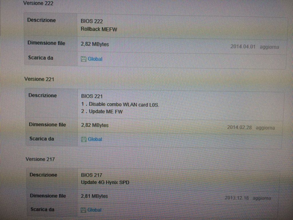

Aigors Posted April 8, 2014 Share Posted April 8, 2014 Se c'e' un changelog leggilo e vedi cosa corregge o aggiunge questo nuovo bios, se si tratta solo di "adding support for new cpu" allora non c'e' nulla di nuovo. Link to comment https://www.insanelymac.com/forum/topic/296808-mavericks-1092-su-asus-f550c/page/23/#findComment-2011084 Share on other sites More sharing options...
Simone94toro Posted April 8, 2014 Share Posted April 8, 2014 Faccio uno screen! Link to comment https://www.insanelymac.com/forum/topic/296808-mavericks-1092-su-asus-f550c/page/23/#findComment-2011085 Share on other sites More sharing options...

Simone94toro Posted April 8, 2014 Share Posted April 8, 2014 Come vedi tra la versione 217 e la 222 ne è uscita una intermedia anche, la 221! E le novità sono scritte nella descrizione! Link to comment https://www.insanelymac.com/forum/topic/296808-mavericks-1092-su-asus-f550c/page/23/#findComment-2011087 Share on other sites More sharing options...
Aigors Posted April 8, 2014 Share Posted April 8, 2014 Non vedo novita' rilevanti, giusto per scrupolo installa l'ultima che vedo che hanno fatto un rollback Link to comment https://www.insanelymac.com/forum/topic/296808-mavericks-1092-su-asus-f550c/page/23/#findComment-2011088 Share on other sites More sharing options...

Aigors Posted April 8, 2014 Share Posted April 8, 2014 Domanda banale! Le penne devono essere formattate in un certo modo per poter essere lette da mavericks? Intendo come archivi esterni! Mavericks legge solo HFS e fat32 mi pare legga ma non scriva ntfs Rollback significa letteralmente riavvolgere, in informatica e' quella pratica per cui dopo un upgrade o un implementazione nuova,dopo averla implementata t'accorgi che c'e' qualche problema, piu' tosto che tentare di risolvere la cosa su un sistema "in produzione" si preferisce tornare indietro alla versione n-1 in moda da garantire comunque l'erogazione del servizio ( in questo caso la funzionalita' del laptop) quindi si fanno test piu' approfonditi in un ambiente di test appunto in modo da non disturbare le normali operazioni. Questa e' la definizione generale di rollback, nel caso specifico probabilmente si sono accorti che quella modifica al ME firmware ha qualche problema, quindi in attesa di sistemarla, sono tornati alla versione precedente. Link to comment https://www.insanelymac.com/forum/topic/296808-mavericks-1092-su-asus-f550c/page/23/#findComment-2011090 Share on other sites More sharing options...

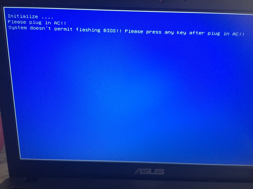

Aigors Posted April 8, 2014 Share Posted April 8, 2014 http://dlcdnet.asus.com/pub/ASUS/nb/X550CC/I_eManual_X550CC_X550VB_X550VC_VER7926.pdf pagina 85/86 scaricati il bios e mettilo in una chiavetta usb formattata fat32 poi segui le istruzioni dalla pagina 85 del manuale che ti ho linkato Link to comment https://www.insanelymac.com/forum/topic/296808-mavericks-1092-su-asus-f550c/page/23/#findComment-2011098 Share on other sites More sharing options...
Simone94toro Posted April 8, 2014 Share Posted April 8, 2014 Quando vado in start easy flash esce questo Link to comment https://www.insanelymac.com/forum/topic/296808-mavericks-1092-su-asus-f550c/page/23/#findComment-2011100 Share on other sites More sharing options...

Aigors Posted April 8, 2014 Share Posted April 8, 2014 Quando vado in start easy flash esce questo ImageUploadedByTapatalk1396951308.797013.jpg attacca l'alimentatore non permette il flash senza alimentatore collegato Una curiosita', ma un po' di inglese lo conosci? Link to comment https://www.insanelymac.com/forum/topic/296808-mavericks-1092-su-asus-f550c/page/23/#findComment-2011114 Share on other sites More sharing options...
