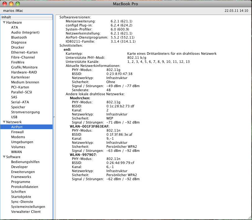

artsin Posted March 22, 2011 Share Posted March 22, 2011 HI JBraddock, ich habe eine ASUS WL138g V2 und sie wird als Kartentyp: Karte eines Drittanbieters für ein drahtloses Netzwerk erkannt. Gibt es eine möglichkeit das die Karte als AirPort erkannt wird? HI JBraddock, I have a ASUS WL138g V2 and it is as a card type: card detected a third-party for a wireless network. Is there a possibility that the card is recognized as an AirPort? Link to comment https://www.insanelymac.com/forum/topic/252847-1067-update-released/page/2/#findComment-1659034 Share on other sites More sharing options...
